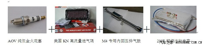

先介绍下今天测试的三台车的改装情况:

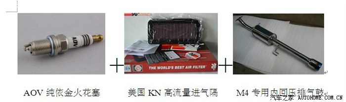

第一台:顺德车友小陈的车:
改装的情况就是上图,都是原装位专车专用的东西。
对了,我们今天找了一个测试车的好地方,一工业区里,刚好星期天没什么车,全程4公里左右,中间有一个跨线高架桥,坡度还不小,刚好可以测试下我们改装的效果。
顺德小陈的车测试感受:小陈的车改了进排气+AOV纯依金火花塞,起步的时候发现发动机响应速度,通俗点说就是转速的响应速度要明显我我自己那台没改进排气的要快,而且改的是内回压排气鼓,所以低扭矩时没感觉到有什么损失,而上到2500转时提速比较快,在平地跑的时候很轻松就上到3000转了,对比我自己那个,我的车提速比他的要慢一点,而且有点喜欢排气管的声音。不过上跨线桥的坡的时候,后劲没我的充足,他的车上到一半的时候开始感觉有点吃力了。

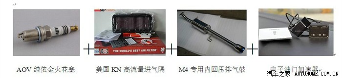

第二台车:也是顺德的车友辉哥的:
辉哥的车改装情况是上图,AOV纯依金火花塞+进排气还有电子油门加速器
顺德辉哥的车测试感受:辉哥的车比小陈的车多加了一个电子油门加速器,档位开到半加速,感受很明显,车原地测试时油门响应很快,不过细心听一下会发现发动机声音都变了,声音变得有点大,感觉就是高强度开车时的声音,不知道对发动机有没影响,路上测试感受:起步,由于进排气配合,加速电子油门加速器的特殊性,所以起步时只要脚轻轻的点一下油门,车就猛力起步,一点油门转速就直接上到3000转了,感觉就是油门响应特快,但这种感觉也只有在一二档时感觉比较明显,到了三档以上就基本没什么太大的感觉,平路时挂档感觉很有感觉,一路狂飙四档时速度已经踩到80公里了,到了上跨线桥时,四档上去,到桥中间的时候感觉电子油门也不会有急加速的感觉了,换回3档马上力气回来,很轻松就通过了,总体感觉就是加了电子油门加速器后要高转速换挡才爽,因为他一二档上油确实有点快。

最后总结:很高兴今天能测试到他们改装好的几台车,现在我已经知道我日后要改装的方向了,我决定选择最后测试钟老师的那台配置:AOV纯依金火花塞+KN进气+内回压排气鼓+超级法拉,我现在只欠KN进气和排气,因为AOV火花塞和超级法拉我已经有了,进排气都是原装位的,外面看不出来,很适合我的改装观念。而家价格也不贵啊,整套也就是:AOV依金火花塞120元+进气:350元+排气:450元+超级法拉280元=1200元,所以说没有交流测试很难就很容易走弯路啊,之前一直对电子油门有好感,不过今天测试发现,电子油门确实只是起步时有作用,在上坡后劲方面确实没起到作用。大家可以参考下。
