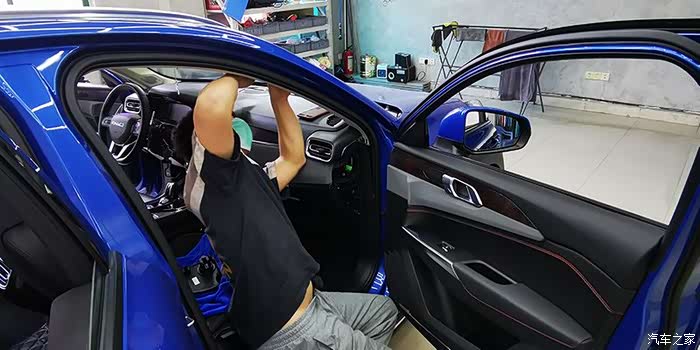

我的02跟了我一年半了,三大件没任何问题,越开越好开,最近加了几箱98#,发觉顺了,抖动也更轻微了一点,唯一不满意就是米色顶棚,至从看过03PLUS的内饰,钟爱无比,我很不喜欢米内饰,无论是仪表还是顶棚,所以决定将我的02米色顶棚全换掉,换成黑顶,看着就舒服。
之前担心会拆烂内饰件,但拆过之后才发觉,很好拆,而且没有拆烂任何一个卡扣,全部原装卡扣装回去。而且,领克的内饰件真的很厚重,我朋友拆过好多豪车,都赞领克内饰件的用料。

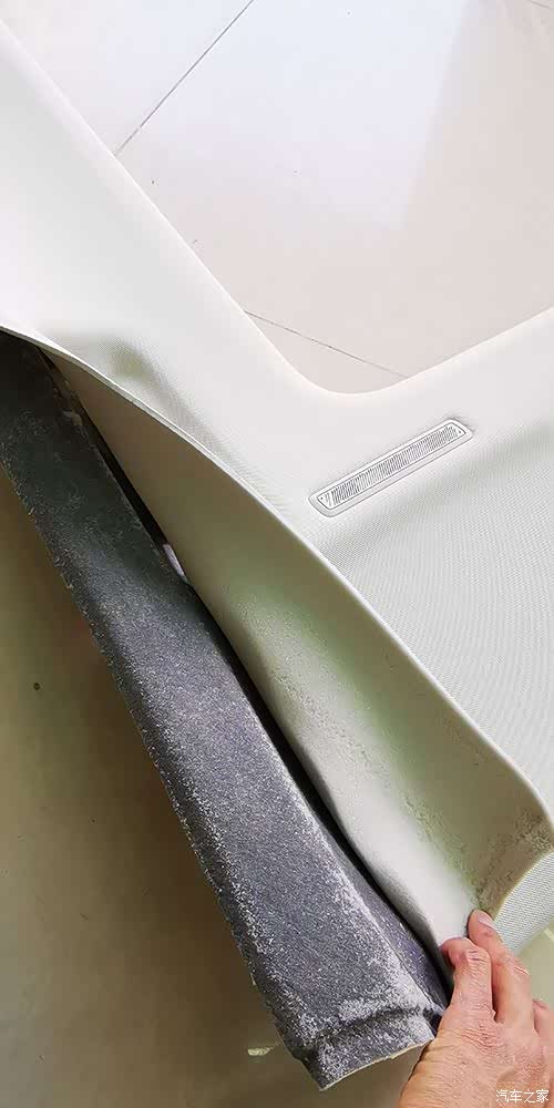

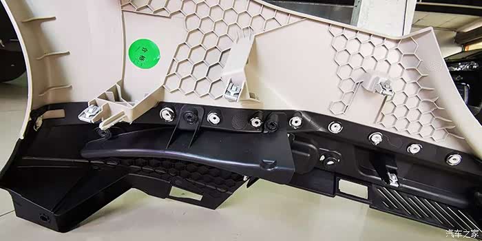

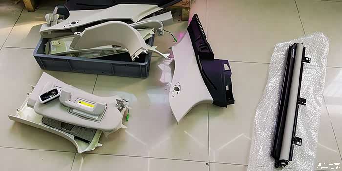

注意这卡扣
拆C柱要拆下方的踏板

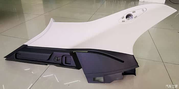

C柱的米色和黑色是一体的,不能拆开。
背面是焊死的塑料

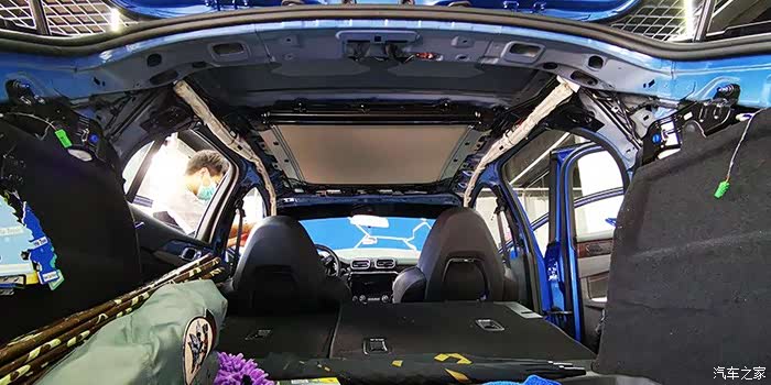

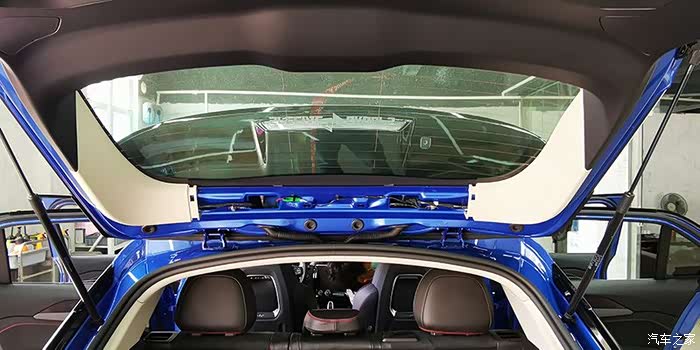

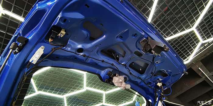

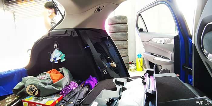

后备箱有一段米色件,要整个后备箱饰板拆下,同样很好拆。

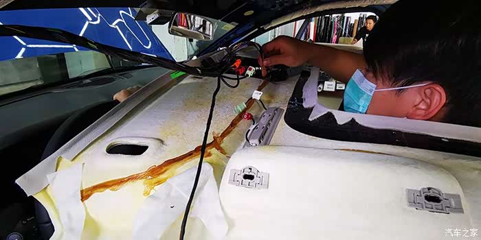

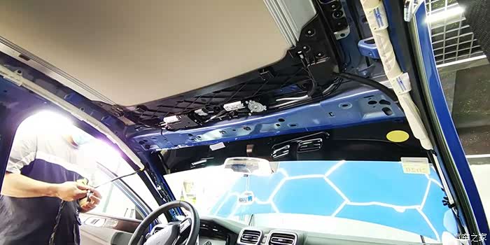

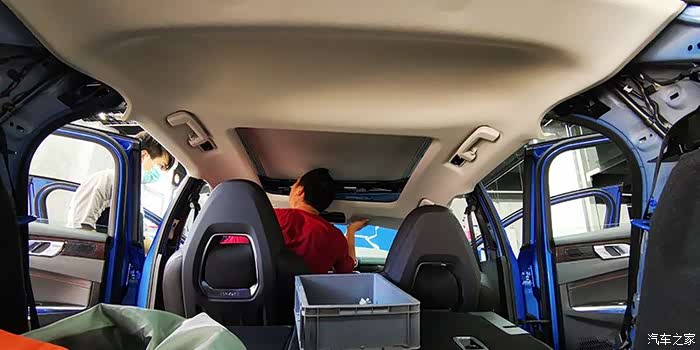

ABC柱拆下后,可以卸下顶棚

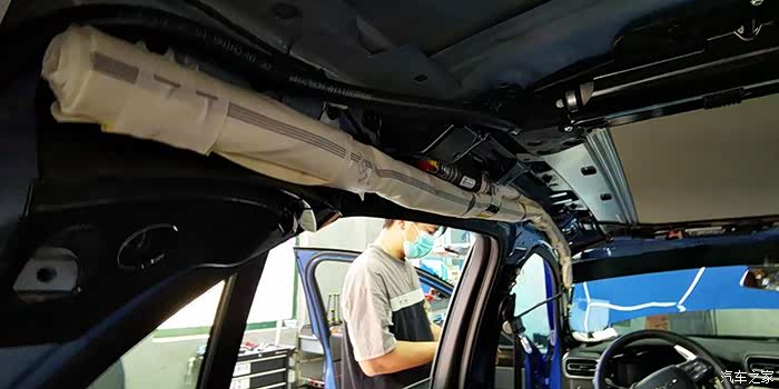

顶棚有一大串电线,用黄色的热熔胶粘住,必须要跟顶棚分离,这里的走线和固定太随意了,必须批评。

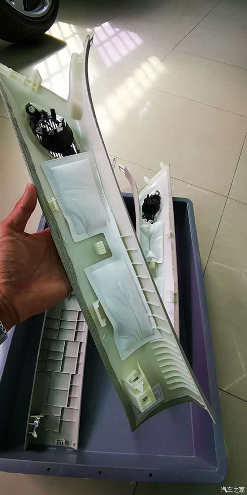

这是侧安全气袋

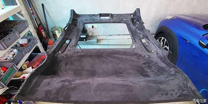

准备拿去加工
必须要去掉原来的布料,彻底清洁残留。

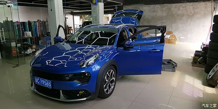

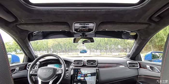

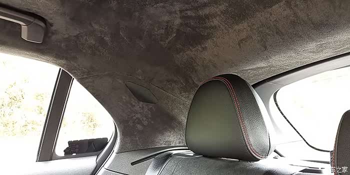

等了两天后,终于可以安装了。安装过程就没拍了,直接看成品吧。

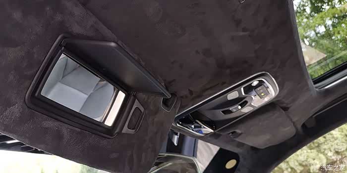

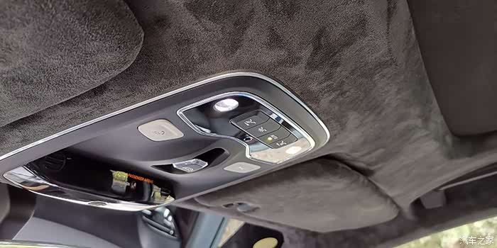

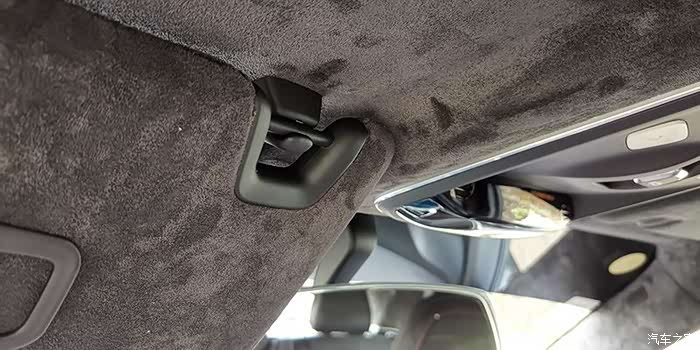

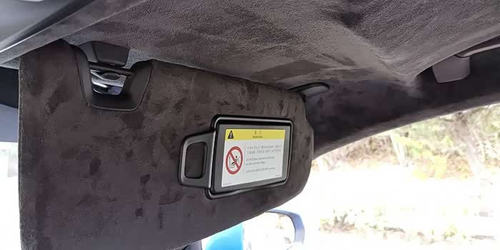

遮阳帘是拆出来喷黑的,用水溶性的漆,渗透到纤维里,拆装都有点难,有4个白色卡扣必须要拆,装的时候必须要到位,装好要多测试几次伸缩,保证没问题才装顶棚。

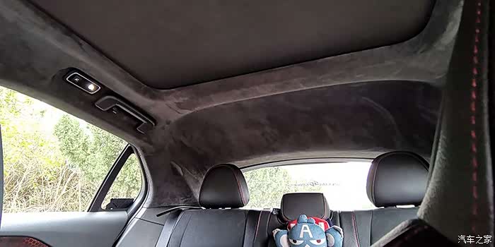

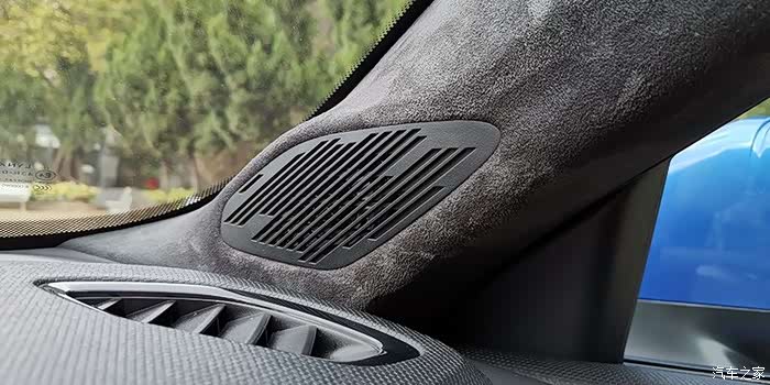

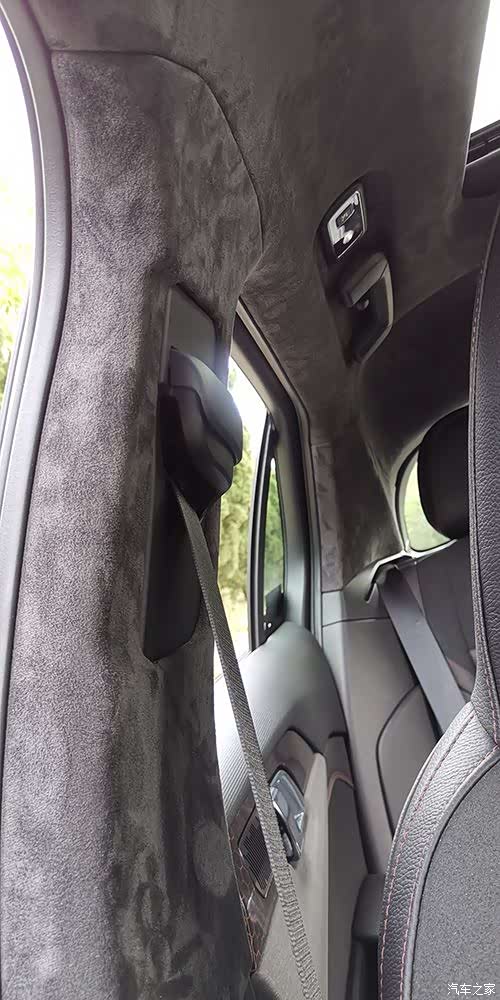

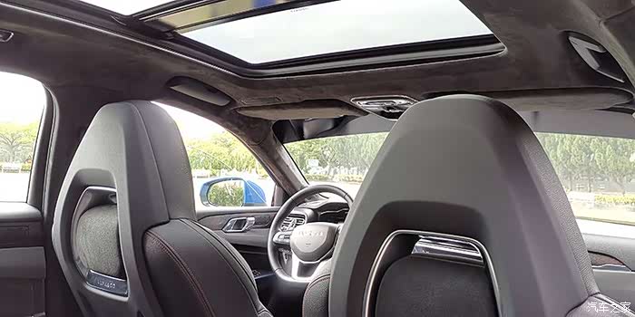

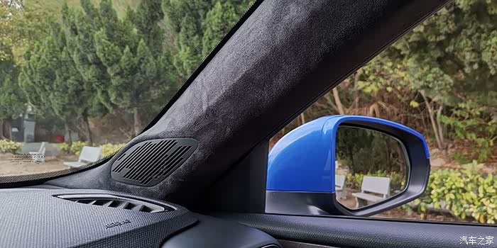

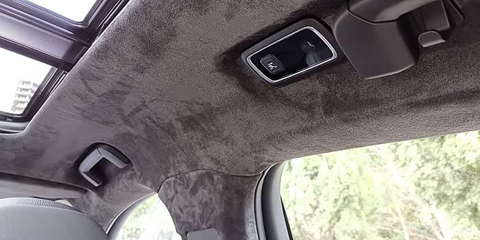

没抹顺反绒的纹理,看上去像发霉,哈,强迫症的我,拍完照就去抹顺了。

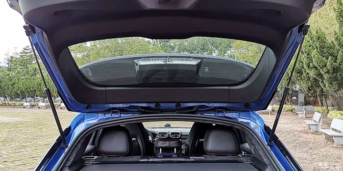

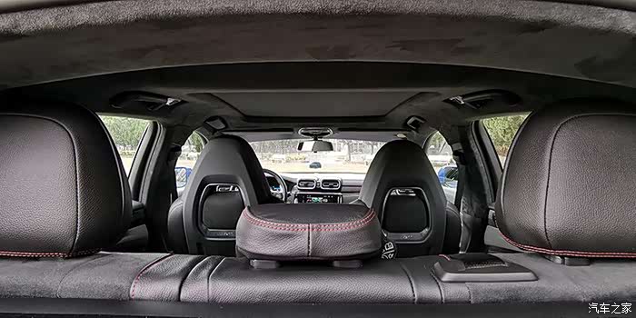

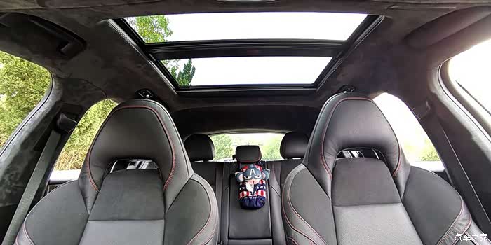

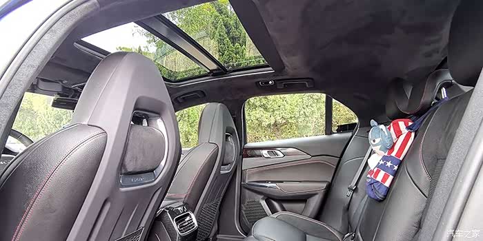

后备箱也全黑了。

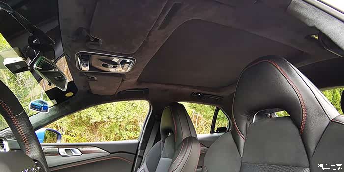

看上面像03PLUS吗?
重点来了,装好之后,没任何异响,主副驾驶的安全带处异响也消失了,满意
