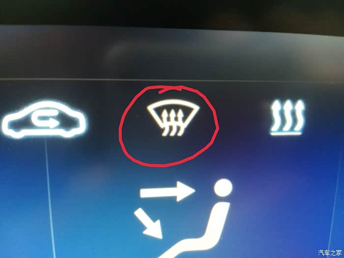

第二种是车内中度起雾的情况。同样一般发生在冬季的雨雪天气,车外不仅寒冷,而且湿度较大,仅仅使用外循环和吹风是不能够将玻璃上的水雾吹散。只需要在出现雾气时使用加热档,对着前挡风玻璃稍微吹一会儿,或者使用一键出雾功能,之后再使用热风吹玻璃,基本上也可以消除

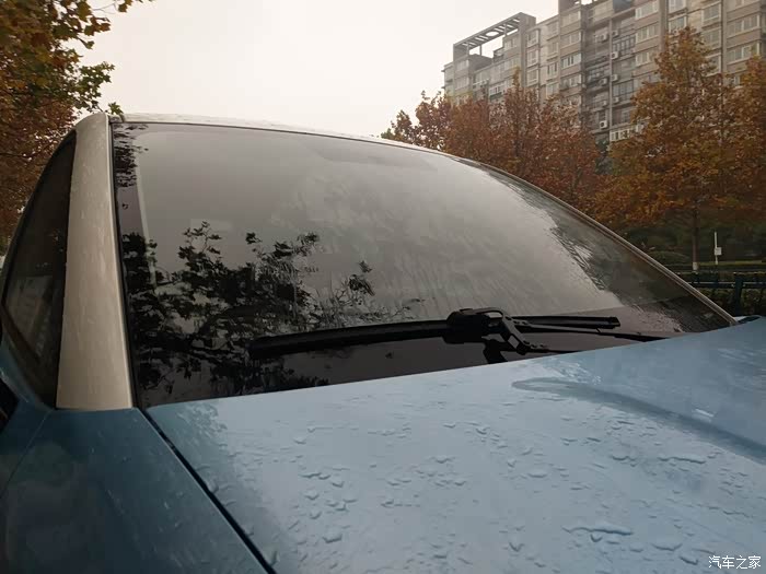

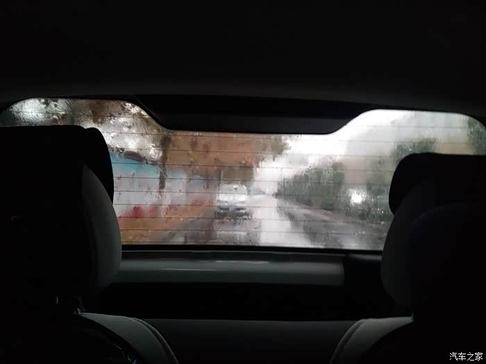

第三种就是最严重的情况,在冬季除了雨雪之外,同时还碰上大雾,此时车内车外的空气湿度饱和度都已经达到极限,无论内循环,外循环,都很难将雾气除尽,即便使用一键除雾功能将车玻璃上除干净,一旦关闭雾气很快就重新布满车窗。在此情况下,最有效且持久的办法就是将车内的温度彻底加热,或者准确的说是将前挡风玻璃吹热,彻底的吹热,这样雾气就很难重新附着在玻璃上

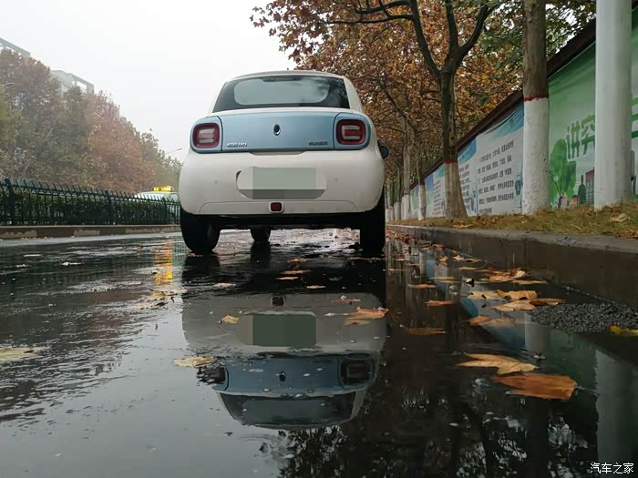

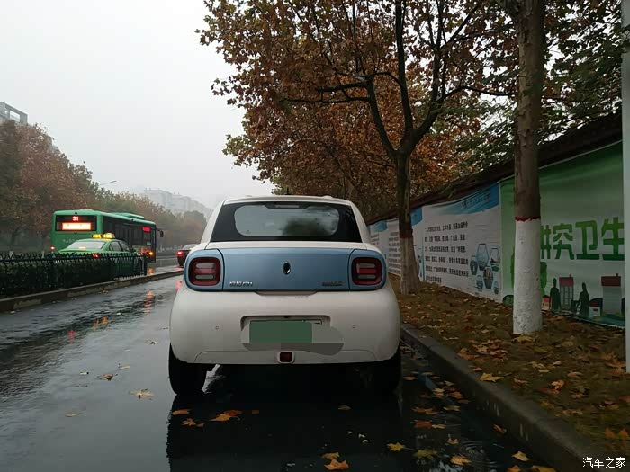

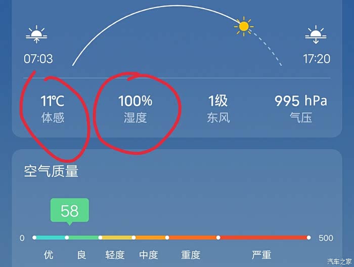

比如上图所示的这种情况,室外温度在11度,当时还下着小雨,气象台已经发布了大雾黄色警告,空气中的湿度达到了100%,如果车友们碰上这种情况,且连日降雨,车辆室外停放,又是凌晨需要冷车出发。别犹豫,提前使用手机APP打开远程空调吧,费那一点电量会给你带来更安全的驾驶体验,这一切都是值得的

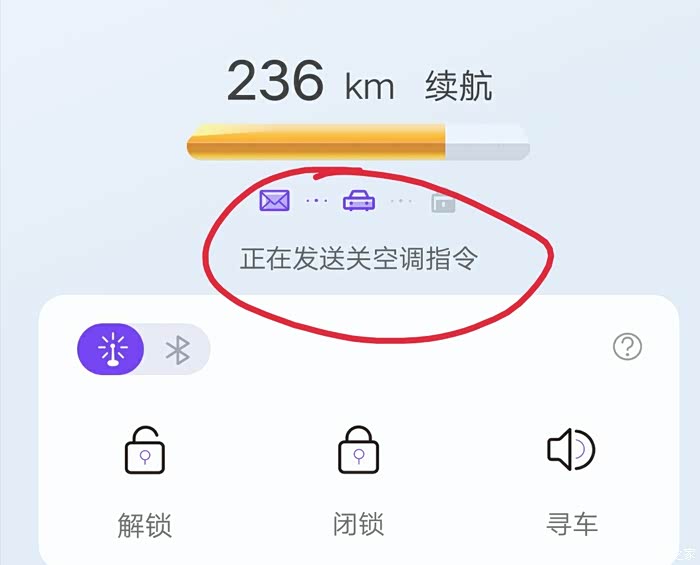

我原车的手机APP远程空调系统已经到期,最近黑猫给老车主送了一份福利,将远程空调控制系统延期了十年,才让老车主感觉到一丝慰籍

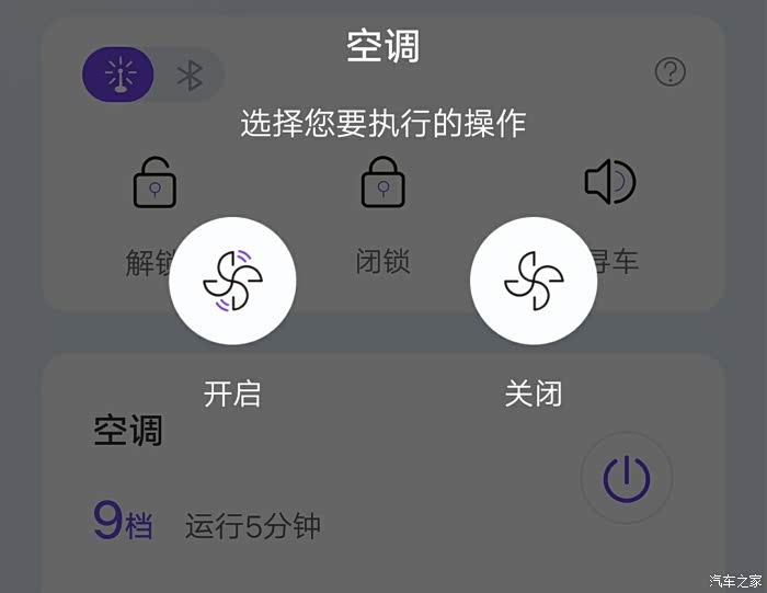

特别要说一点的是必须使用欧拉新版的手机app,老的那个不行。但是新版软件无法显示车门开关情况,老软件无法远程控制,这实在是非常尴尬的一件事情

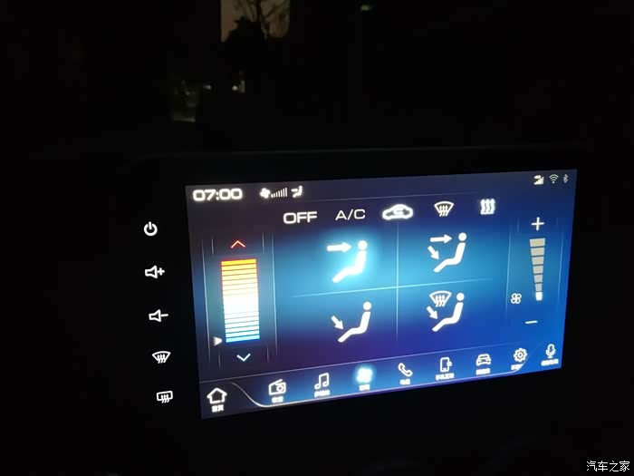

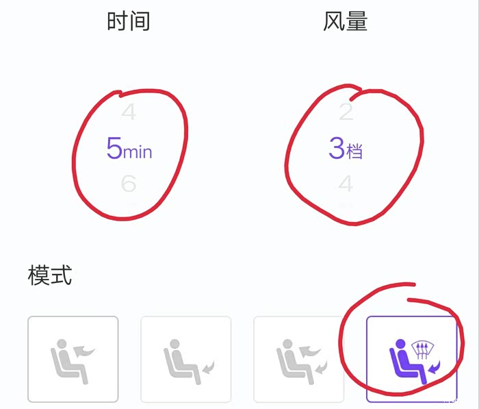

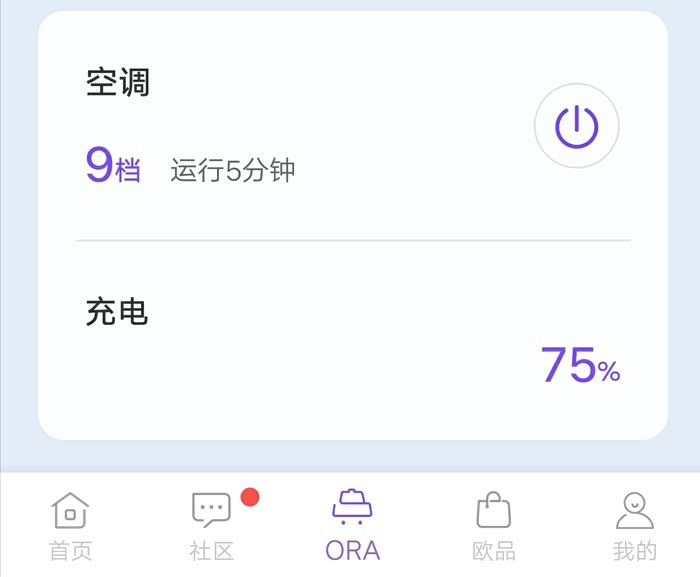

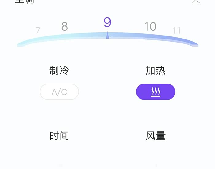

进入空调选项,可以根据天气情况来选择空调温度和启动时间
为了让玻璃不起雾,我一般都会选择加热。加入的原则是天气越冷,需要调的加热温度就越高,反之越低。目的就是为了把前挡风玻璃吹热。
加热时间根据情况,一般我会选择5到10分钟之间,风量选择很重要,一定要用大风量,最少要三档以上,最好要五档以上。同时,风向必须是吹玻璃,这一点非常重要,因为我们的目的就是把玻璃吹热
如果中途有事情,暂时无法出发,也可以遥控关闭加热功能

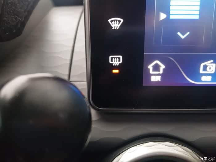

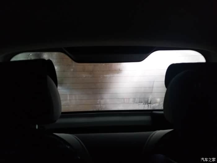

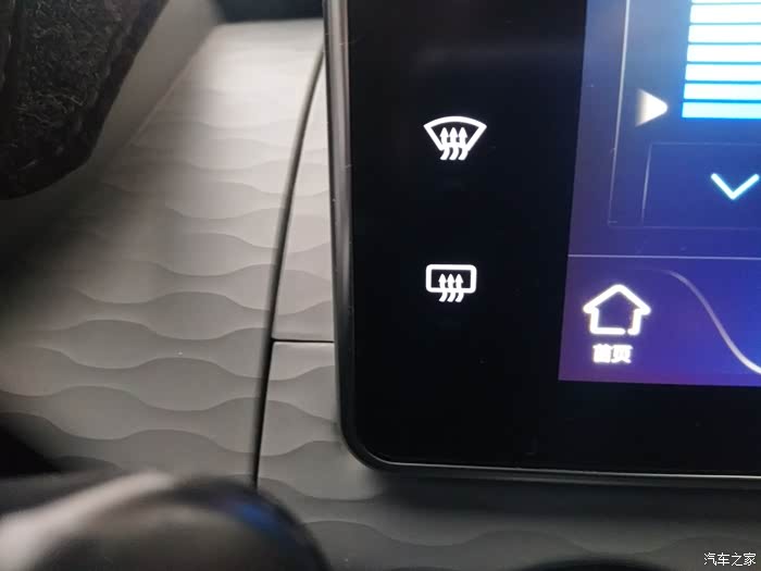

另外,上车之后在中控屏左侧最下面有一个后风挡加热按钮
该按钮按一下后会有灯光指示,后风挡上的加热丝会把后玻璃雾气清除干净,每按一次自动启动15分钟,到时间自动就关闭了

经过这一系列操作之后,进入车辆时,不仅挡风玻璃上没有任何雾气的存在,而且车内异常的暖和,真的是非常舒服。这种体验在燃油车里,是无法享受到的

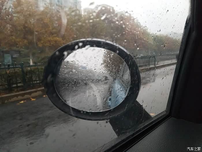

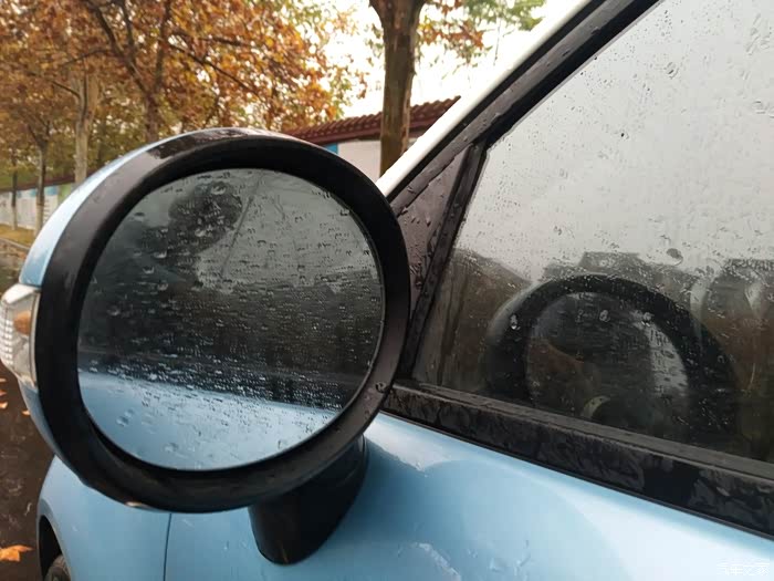

黑猫没有倒车镜加热系统,因此,上车之前最好将两个倒车镜稍微擦拭一下
虽然中控屏上配有一键除雾功能,但实话实说,当遇上特别严重的起雾情况时,该功能只能应急,不能长时间的保持
