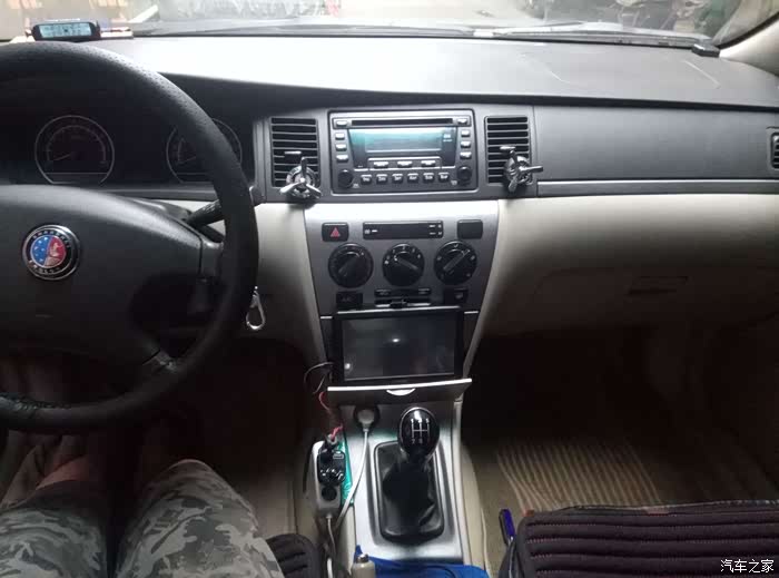

导航其实用手机方便更新也快,车上用的便携导航不务正业好几年了,基本上用来作倒车视频显示,如今它隔三差五的撂挑子,好嘛也该让它休息休息啦!

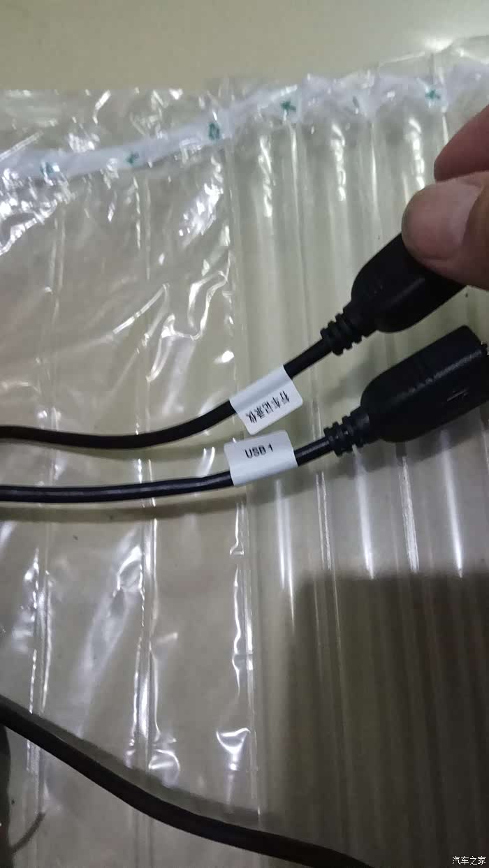

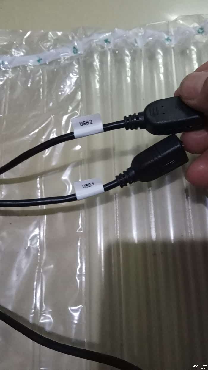

带两根USB插头
其中一个可以插行车记录仪,楼主有就没有在配
便携导航蹲在烟灰盒上快十年了

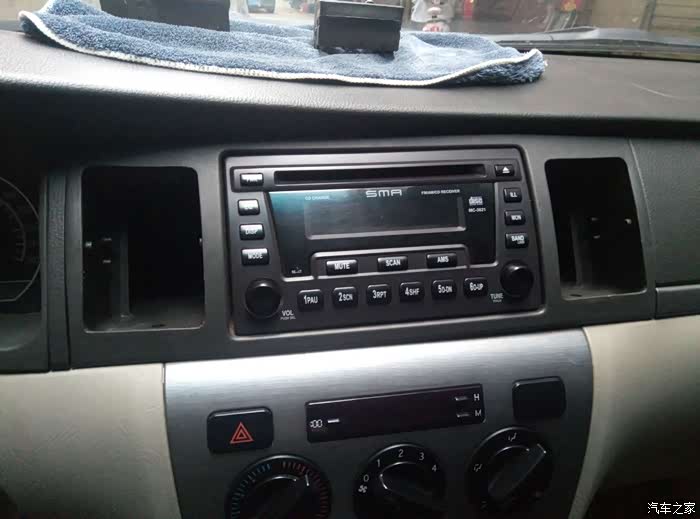

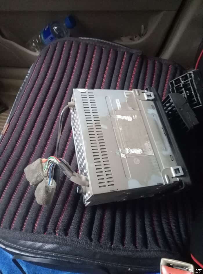

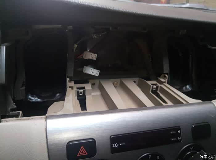

拆CD机先拆出风口,然后拆框,这是最省时间的

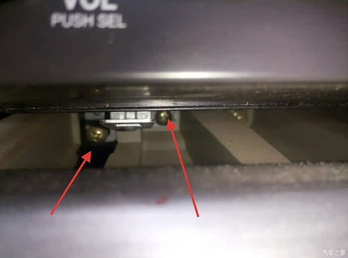

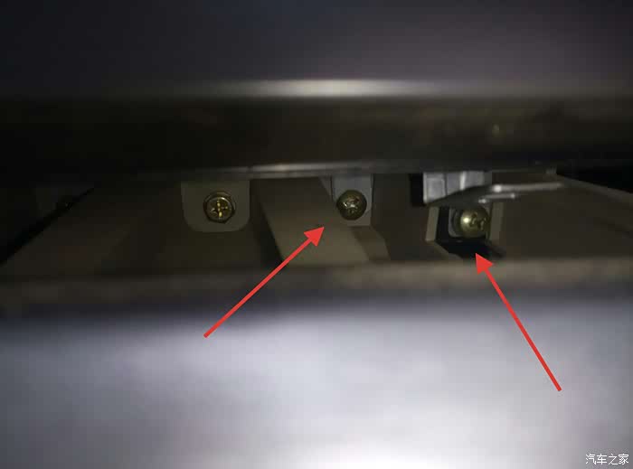

CD机就下面4颗螺丝拆下来就可以把它抱出来

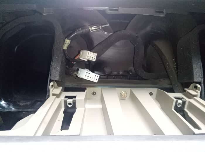

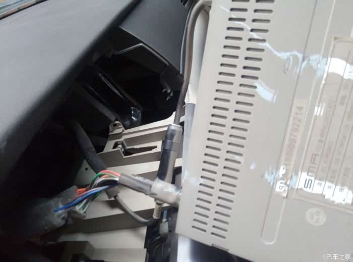

拔掉连接线
CD机上面有一层薄薄的灰尘
里面的插头跟新导航插头对插GPS探头放前挡风玻璃右边,倒车视频线顺着便携导航的倒车线放回去插头对插

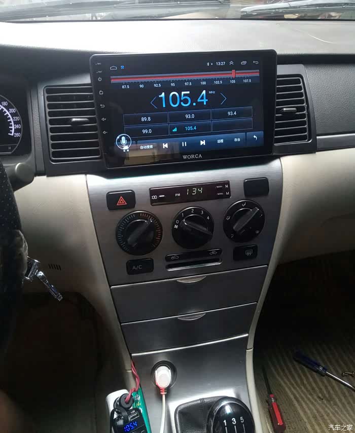

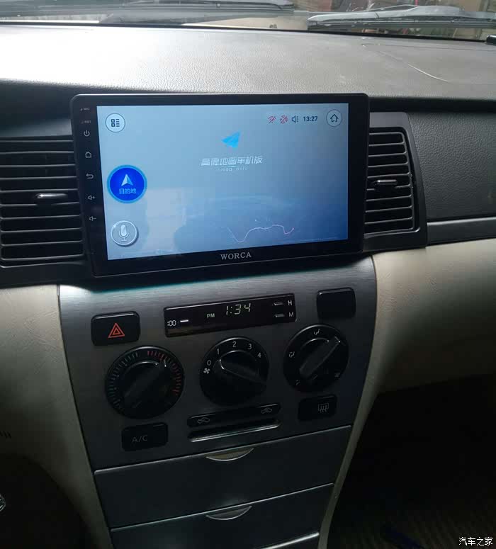

新导航边框左上角比原车的突出一点用刀削平用力推进去卡扣卡牢靠,收拾工具折腾结束!
倒车影像比以前的清晰画质可以,音质也不错。
