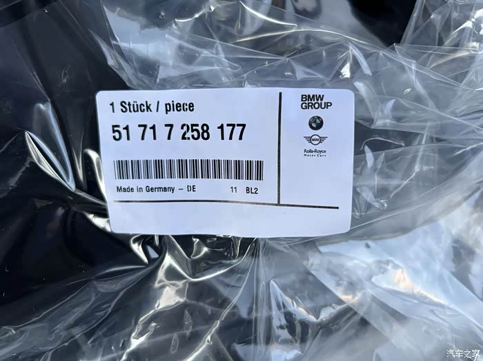

我车出厂9年半,有一点开裂,索性就换了。
该零件正式名称为“盖板 风窗框板”,零件号为51717258177(左舵车通用),4S零售价为268元。

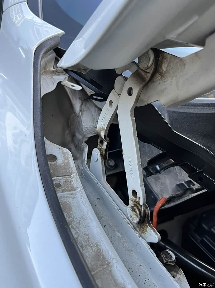

然后拆掉机舱里左右的两个维修盖板。
尽管ISTA里没说,但叶子板上的黑色装饰条也建议拆下。很简单,三个塑料胀塞松开即可。这样后续工作会更方便。拆除叶子板上的黑色装饰条后如下图。

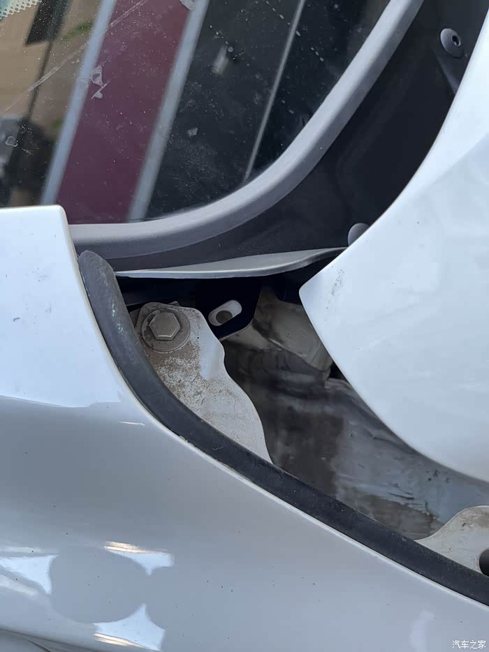

然后就可以拆卸风窗框板了。把那些内六角卡子都拧90度。左右两侧还各有一个隐藏的塑料卡子,需要用撬棒拆下。位置如下图。不拆下叶子板的装饰条,你是看不见的。

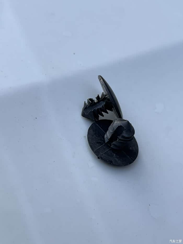

尽管ISTA上给的零件号显示,这个塑料卡子应该是个塑料胀塞,但实际拆下来的却是松树卡子,拆下即坏,基本无法重复利用。

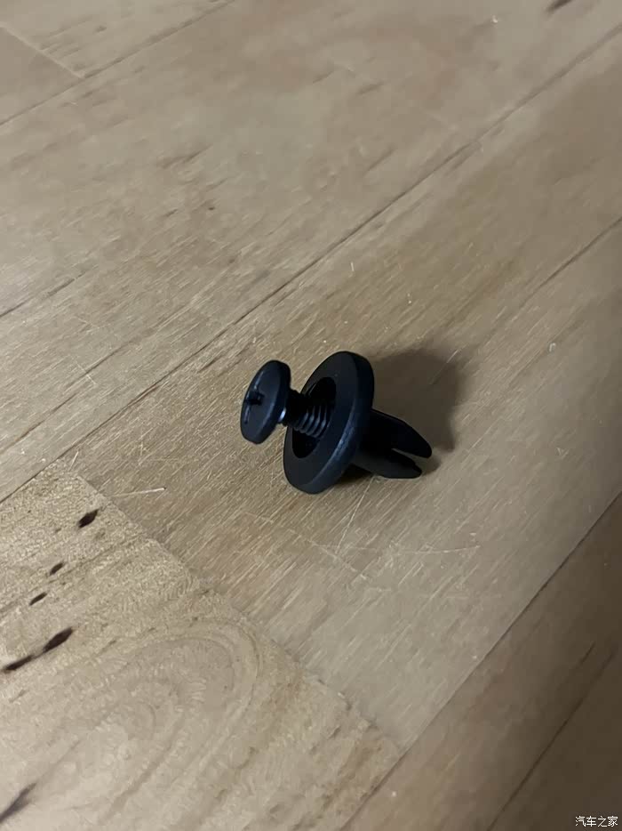

可以使用这种通用的6mm塑料胀塞,修理厂一般都有,用两个也不会跟你要钱。7mm的目测应该也行,但是我没测试。不放心,可以自己在网上买一盒混装的汽车通用卡子,六种或八种规格的,九块九包邮的就行
