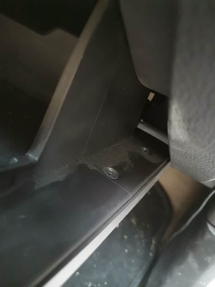

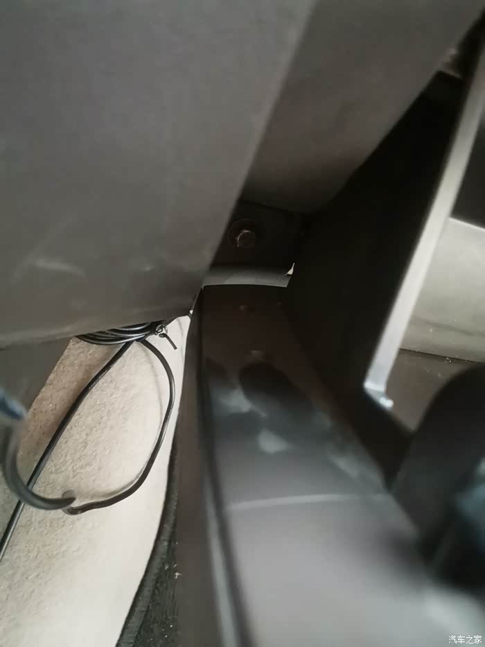

看副驾手套箱的盖子关节处,使劲往上拉,就可以拿出来!这是右边!
左边也是类似的操作!然后,倾斜一下角度就可以拿出来来了!

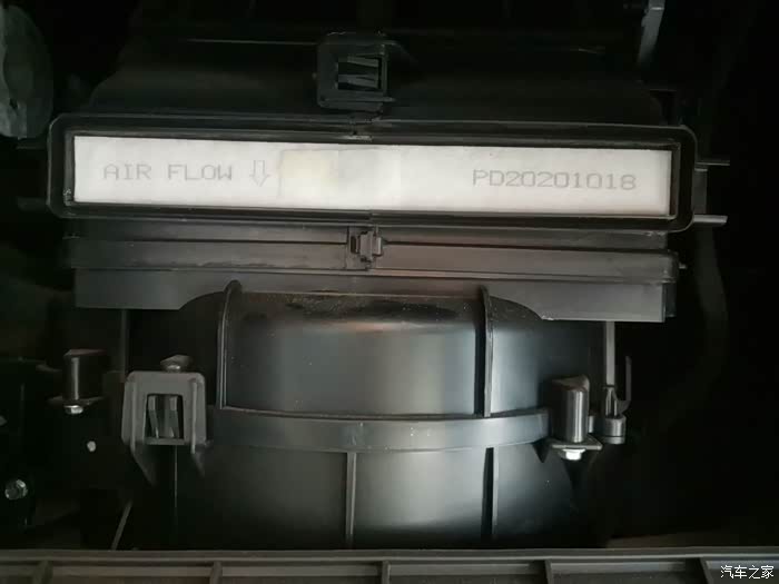

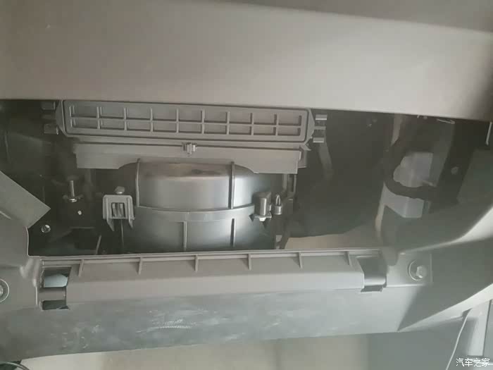

拿下盖子,就可看到空调滤芯的盒子,两边各有一个卡扣,上下捏住就可以拿下来了!

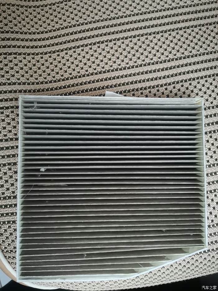

拿掉盖子就可以抽出滤芯更换,滤芯上有根小布条,捏住就可以抽出来了!剩下的就按原样复位就可以了!
滤芯有一个角是没有的!是五有个角的!
