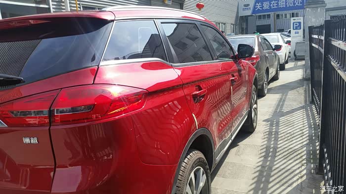

阳光明媚!久违的阳光。
到了4s店大概是9点过的样子。看看阳光是不是很明媚呢!我还没有拉手刹,售后就主动过来询问了。哈哈,美女售后哦!赞。

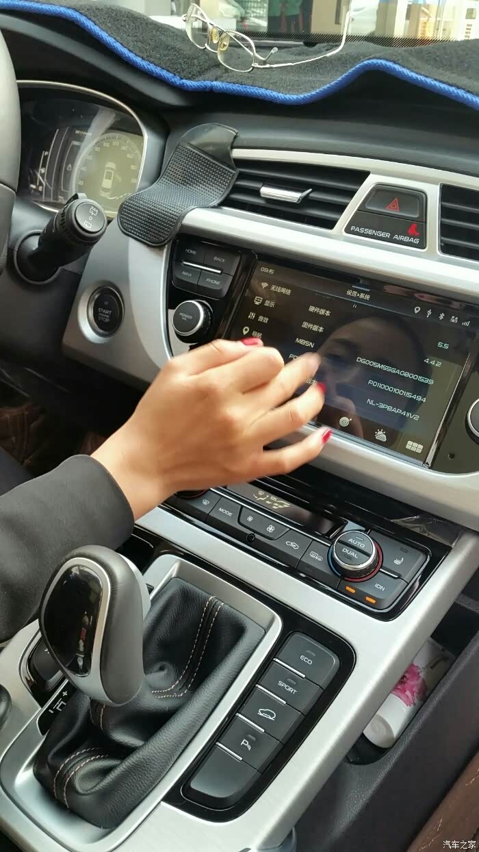

美女正在打开扶手箱,用她们装载有专用3.0车机系统的U盘插入USB接口。
查看版本!

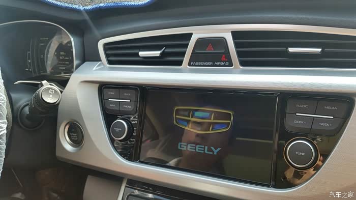

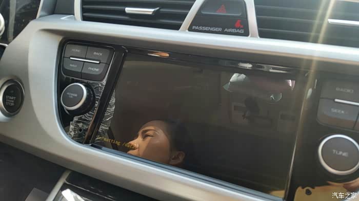

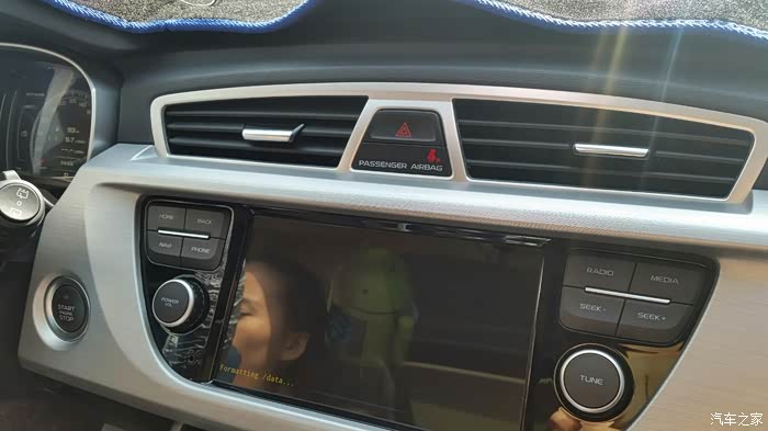

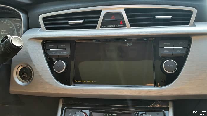

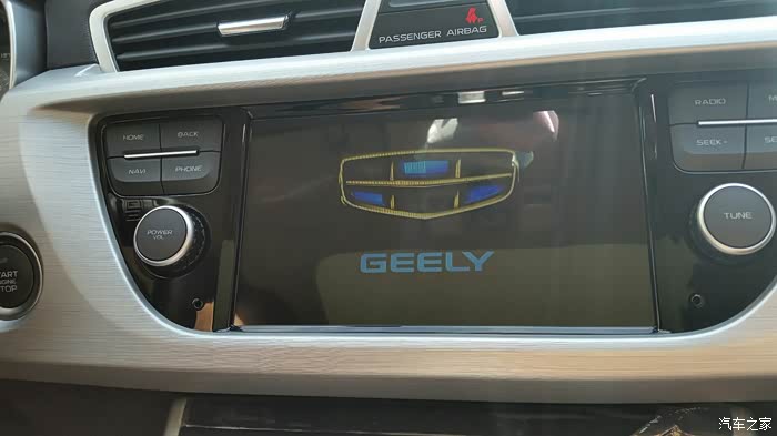

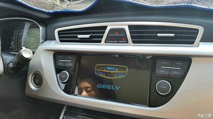

准备升级,正在重启!
准备升级,重启中。
此时看到,仪表盘下方有显示,“ACC和GPS暂时不可用”,大概显示几秒钟就消失了!

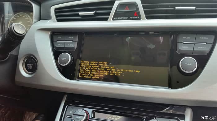

这个我猜是车机系统升级引导文件准备中!
这个页面大概持续了10多分钟,等着!文件准备好后,车机重启。

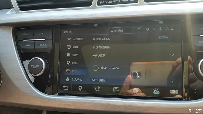

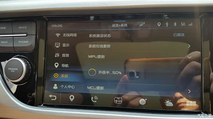

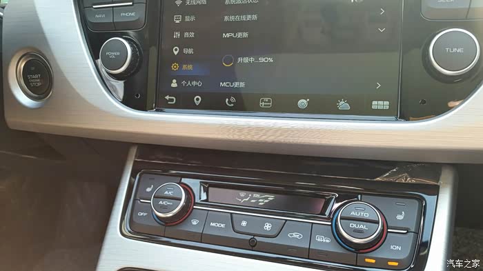

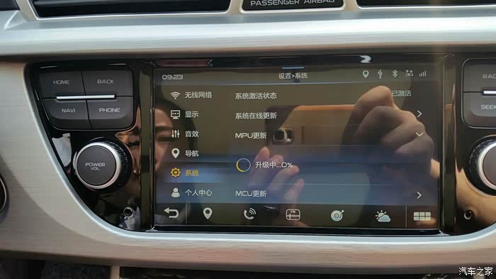

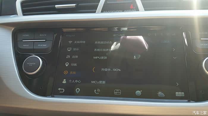

好了,开始升级,首先是MPU升级,這个很快,几分钟就好了!
首先是MPU升级,這个很快,几分钟就好了!然后是MCU升级,这个就要慢一点!有进度条。
升级50%了。
这个进度条百分数变化不是一点一点的变化数字,是一下就能变化很多,一十或几十的变化,且是整十数,中间间隔时间比较长。
还是50%
90%,快了,再过一会儿,就可以升级完这一项了。

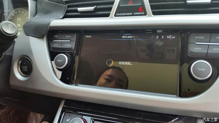

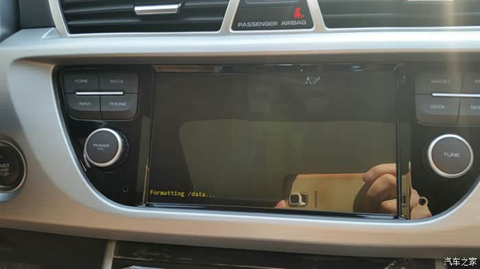

这一项升级完成,重启中!
重启中!
重启中,
这个页面很熟悉吧!
重启中!

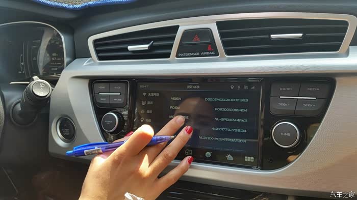

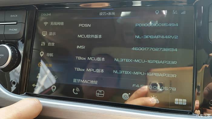

准备升级下一项,TBox升级!

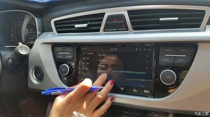

TBox 未升级前33R,
这是MPU和MCU升级好,TBox还未升级的车机数据。老版本算低吧,哈哈,
升级后的是37R.
升级后的是37R.

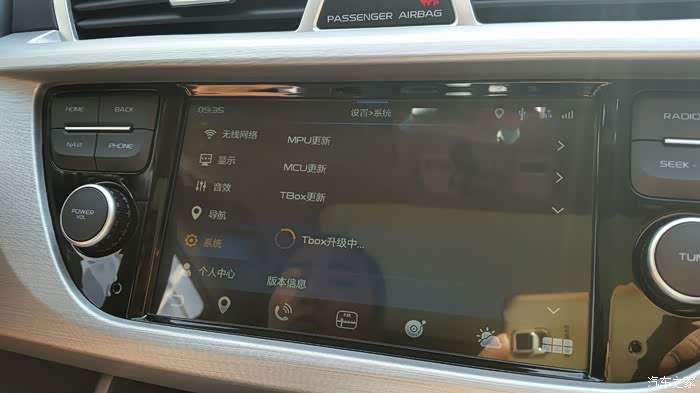

开始了,她准备好后。就会放到后台升级!

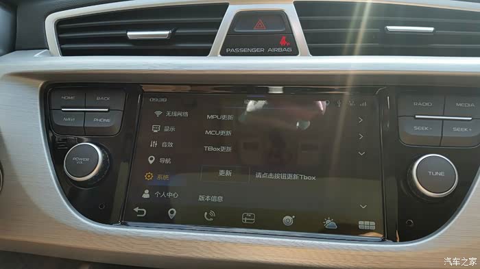

TBox准备开始升级,这个页面会持续几秒钟。然后会有一个提示。一个在后台升级的提示,然后就会显示下图的页面。
看到這的页面,要注意了,千万不要去点击更新哦!她一直在更新,只是在后台!且时间比较长,大概半小时左右。
很多车友可能就是这个时候点击了,使系统没有完全升级,所以有的功能不好用。
售后说,要等到右顶端,3G信号正常了,才能继续操作!
特别注意哦!
特别注意哦!
文件完成,车机自动重启中!
等待重启,大概10秒内
重启开始!
重启中,好像升级完成了哦!

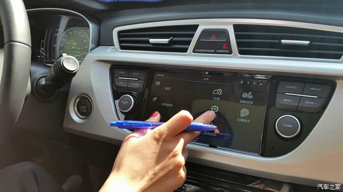

重启后,点击“恢复设置”,看看升级的版本是不是已经升级好了!
查看版本!正是3.0系统的版本哦!
查看车机版本,是否有错。哈哈,和车友们的一样!

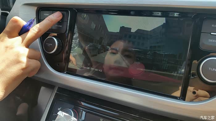

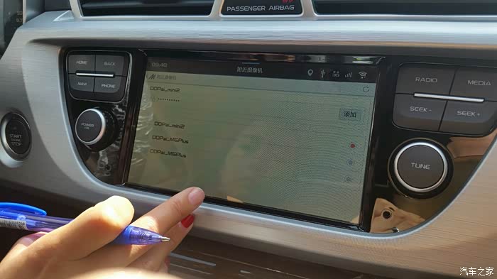

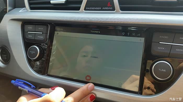

查看盯盯拍能连接不!
查看盯盯拍能否连接车机。

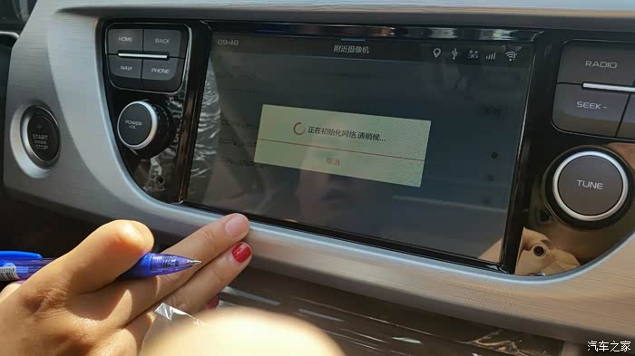

我的是盯盯拍mini2,第一个,点击。
初始化,连接中!
哈哈,盯盯拍能直接连接起车机。并播放。是不是我人品好!谢谢王美女。
没有出现要什么登陆密码之类的,就直接添加摄像机,然后就可以了!

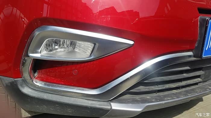

玉如意雾灯,好美。
