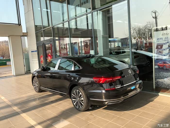

4s店的汽油版帕萨特,高配轮毂还是很漂亮
