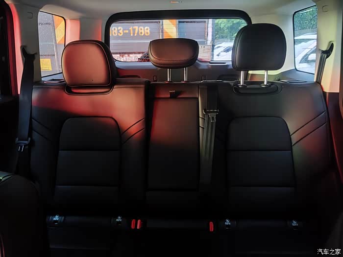

后排靠背放倒不能纯平,但也只是有一点点坡度,并不是台阶那种,所以当车床露营没问题。

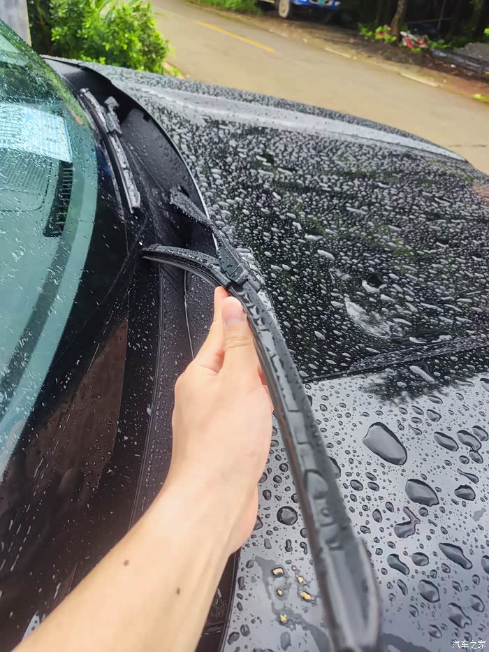

雨刮不能立起来,洗车的时候稍嫌麻烦

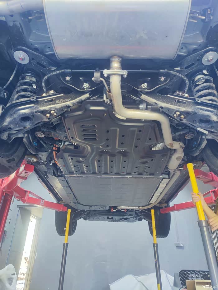

装个底盘护板,顺便看下布局,其实油箱还可以大一点点

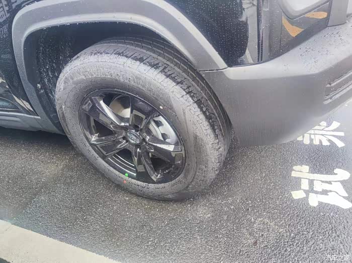

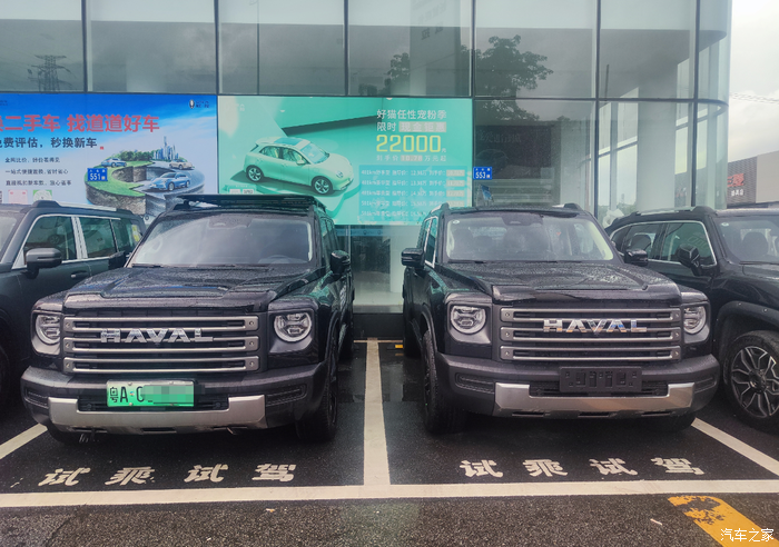

我选的18寸,隔壁试驾车是19寸,除去它的行李架,肉眼看车身高度基本没啥区别。
高速隔音主要来源于胎噪,跟我之前想的一样,佳通这套轮胎噪音控制很一般,也有可能是这车底盘隔音做得也一般,等以后换胎就知道了。风噪对于这个造型的车来说我觉得算好了,起码没比普拉多差多少,但就是胎噪路噪比较大,特别是在水泥路面的时候更为吵闹。论坛其他车友说的副驾安全带扣颠簸会响是真的,会碰撞B柱,要自己想办法解决

佳通这个胎并算好用,胎噪大,干地抓地OK,湿地差点。
悬挂支撑性我觉得还算可以,侧倾没有普拉多严重,跟电池拉低重心可能也有关系,高速弹跳的时候横向摆动比普拉多好一点,毕竟没了大梁重心低了而且后面是独立悬挂。然后低速过沟坎减速带这些低频振动处理的挺好,不是很软那种风格,然后60的扁平比轮胎对这些颠簸处理也是加分项。但是在高频振动就处理得一般了,那些跑80的省道国道,如果是水泥路面悬挂动作显得有点生硬,而且二次弹跳比较多,开始我以为是胎压高的原因,后来都放到250左右还是这样。

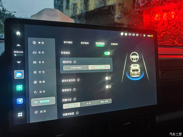

最后是辅助驾驶,我没选15000那个智驾包,所以只针对基础辅助驾驶。猛龙的车道保持标定得很粗糙,它似乎很难通过细微的调整让车稳定地保持在车道中间,经常一边快压到线了才一把打回来,包括上坡下坡跟车这些情况的加减速都不线性,顿顿搓搓的,像极了刚拿驾照的新手,给人的感觉就是动作不细腻,一惊一乍很粗糙,车身也经常因此晃动,给人不安的感觉。还有ACC跟车的时候哪怕是调到最近距离也还是很远,毕竟车又高又重,跟得紧可能怕刹不住,所以标定时就弄了个这么远的跟车距离,平常用OK的,毕竟安全第一,但是车流大或者堵车的时候就会一直被人加塞
功能上挺齐全,但是就是使用体验很一般。

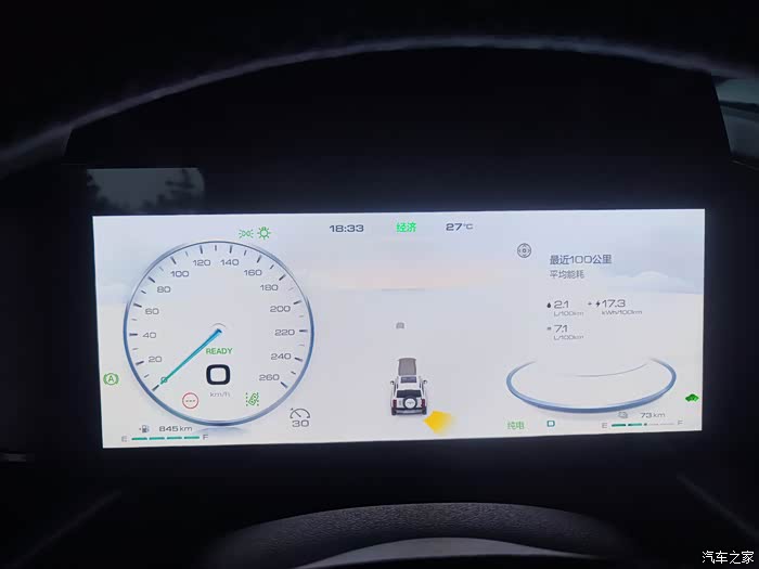

最后说说最多人关心的能耗,包括电耗和油耗。
先说最直观的,刚提车那天加满油充满电,表显燃油续航845,电是145,加起来差不多1000公里。有油有电时,跑低速国道省道这些工况的话,基本能做到1.1:1,就是实际行驶110公里表显差不多掉100公里左右,那这样差不多满油满电能做到1100公里左右,这时候换成纯油耗大概是4点几个。
跑高速的话同样满油满电差不多能做到1:1,就是续航大概在900大几,换成纯油耗大概就是5.几个。
但是如果是低电量的话,基本上只剩1:0.8,就是实际跑80公里高速,续航掉100左右,换成纯油耗大概就是6.几个。
我还有一次电量只剩20%左右然后赶时间开得比较激烈,直接跑到了1:0.6,就是跑60公里续航掉100多,因为发动机要驱动还要一直发电,而电机也只能偶尔帮帮忙,换成纯油耗大概是9.几个。
当然,平常开这个跟模式也有关系,智能混动的话发动机工作会频繁一点,更偏向于保电;纯电优先的话发动机很少工作,我是30%电以上都开纯电优先,低于30%才会开智能混动,要露营就设置好保电。
具体到金额的话,我特地记录了第一次跑长途的数据,满油满电出发,总共330公里左右的,170公里高速+160公里低速,一共加了85块钱油,充了一次电26块(电价1.28),算下来大概是3毛钱1公里,要是自家有充电桩的话电费能省20
。现在总共1600多公里,一共加了500块油,充了70多块电,换下来基本上不到4毛1公里。

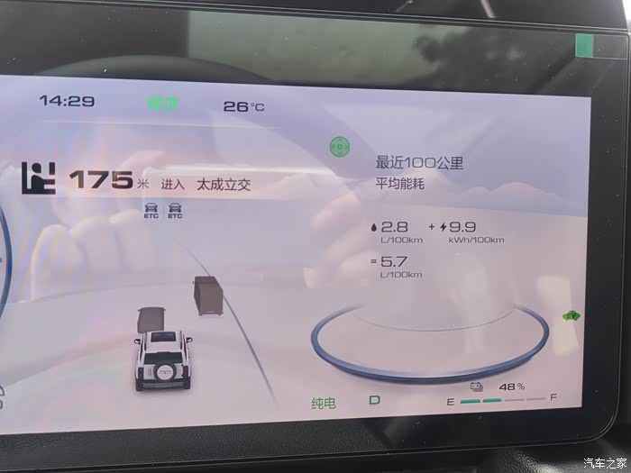

平常在市区多用电少用油基本就这样,电耗高油耗低。

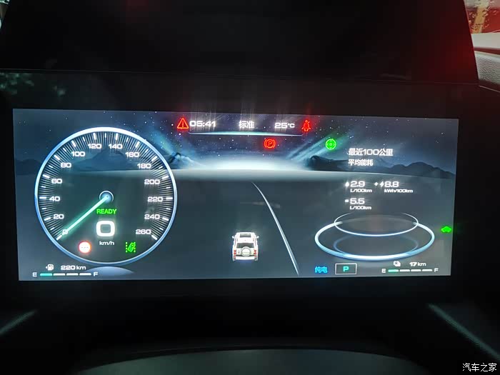

满油满电跑高速基本就这个能耗。
少电时跑国道基本就这个数据,平均时速可能50左右。

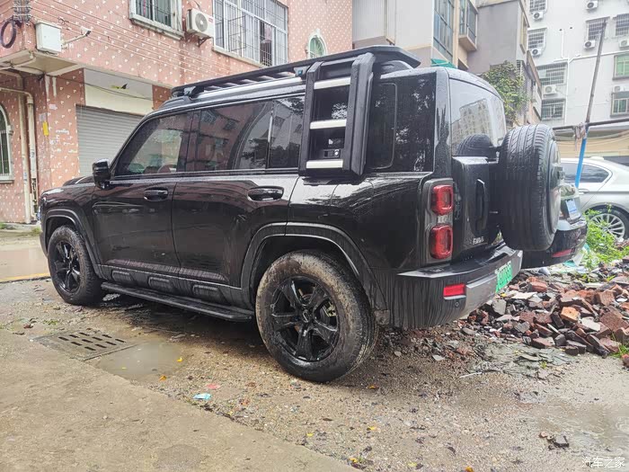

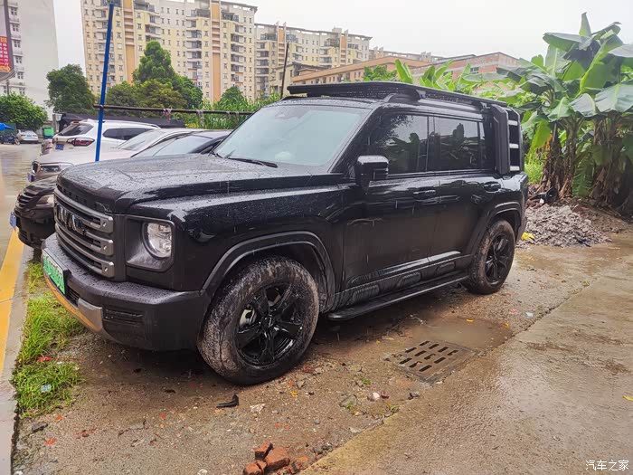

行李架和踏板一装,更像卫士了
路虎卫士买不起,保定卫士也不是不行
路虎卫士买不起,保定卫士也不是不行
就是喜欢这个造型,每次锁车还得回头看两眼
