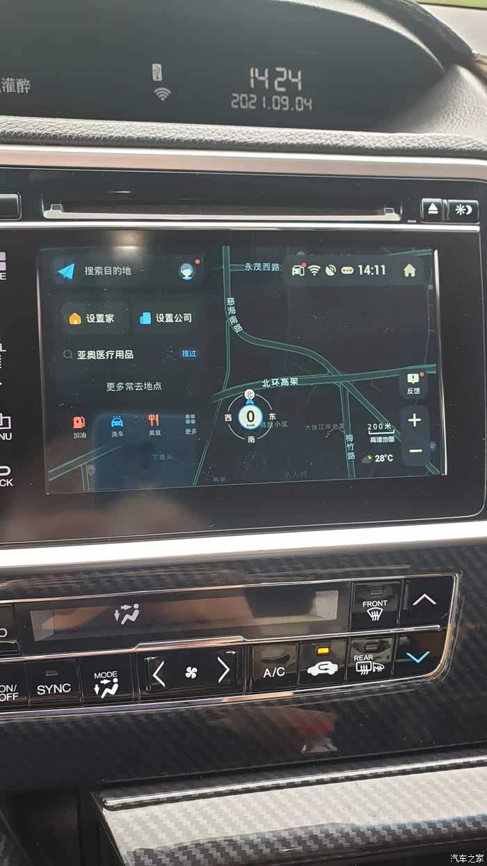

6.内置绿乐播放器,re文件管理器,蝰蛇音效,xposed框架安装器,高德地图车机版(v6.2)

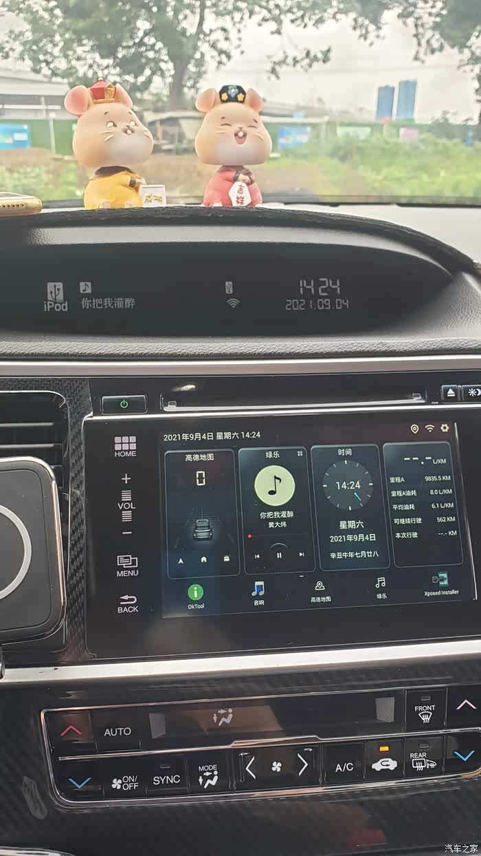

8.桌面小插件可显示油耗,可行驶公里,本次行驶距离等信息(需要在嘟嘟桌面里添加自定义桌面插件并选择DKtool)
9.选择IPOD声道时小屏幕可显示当前歌曲名称(需xposed)

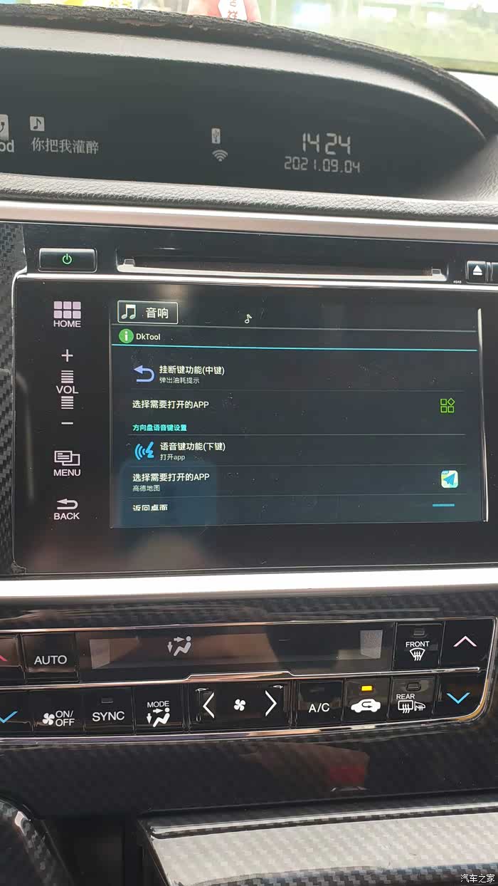

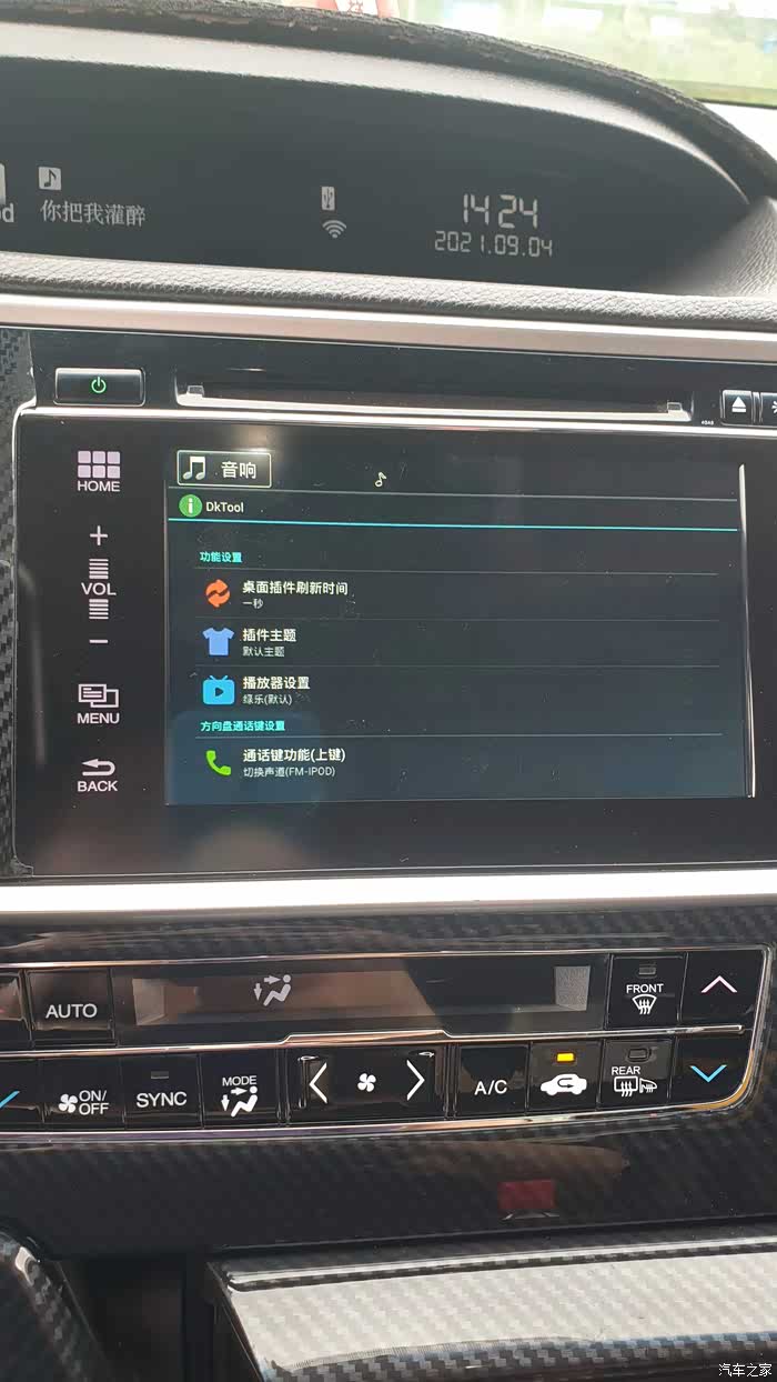

10.添加方向盘左边三个按键自定义功能(通话键,挂断键,语音识别键),可定义切换声道,弹出油耗提示,打开app功能.(需xposed)
11.其他请自行查看DKtool里的设置.

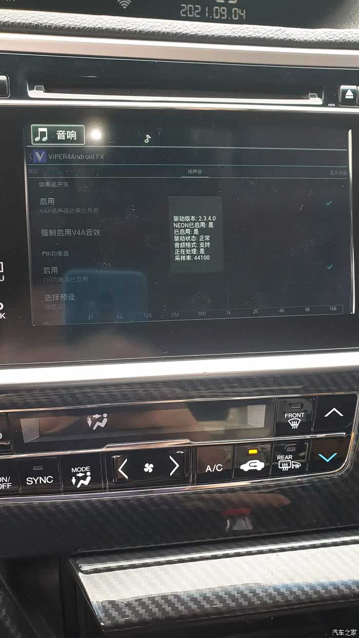

蝰蛇音效-首次打开蝰蛇音效(V4A)会提示安装驱动,根据提示点确定即可,完成后重启车机,如重启后显示驱动未安装成功请再次根据提示安装驱动并重启即可.

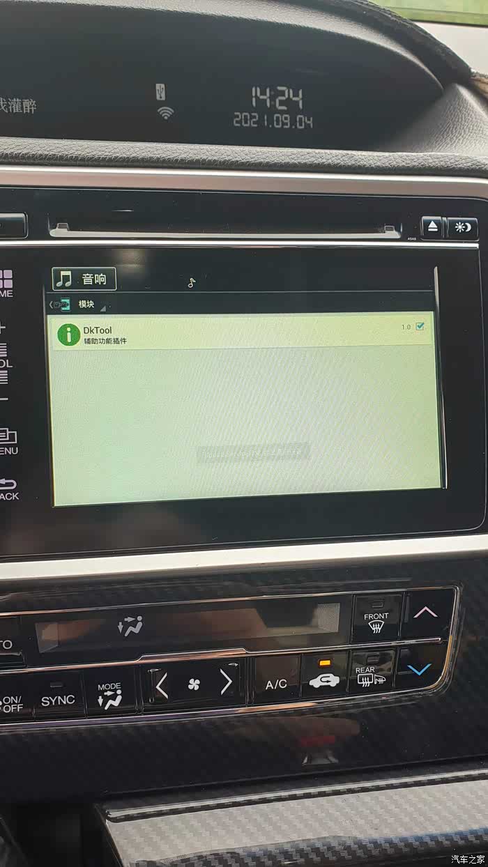

xposed框架-首次打开xposed,点击框架,点击安装,点击安装/更新按钮,待提示完成后重启车机 并在 模块选项里 勾选 DKtool 插件,并再次重启。

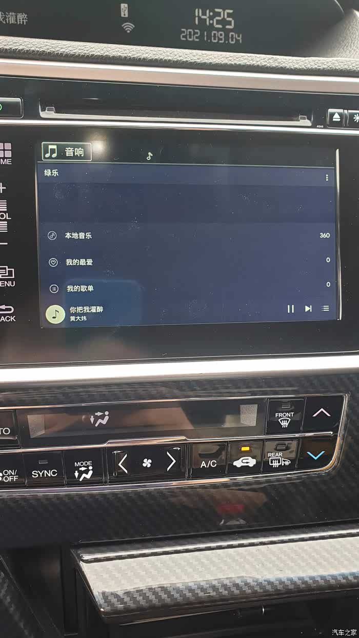

绿乐播放器-歌曲扫描外置卡路径为:mnt/usb3.(中控下usb接口) 或 mnt/usb6.(扶手箱USB接口) 需要手动设置。打开app--右上角三点--扫描--自定义扫描
