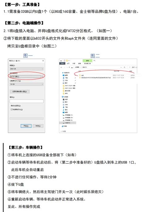

4、最新版E01车机,不管5066还是5068版的车机都可以成功。直接上教程:文章来源自以下外国网址:https://github.com/xeon1989/Proton-X50-APK-Installer-GKUI。外国车友搞出来的,英文好的自己可以去看看。
大概方法就是下载好一个文件(文件链接:https://pan.baidu.com/s/1PAfDZjIt-S8q47uqY5BtUQ 提取码:n7d7 ),解压在U盘根目录下,按照下面图片的方法操作,插在车机上,等待就可以了。翻译过来的方法就是这样的:如图
4、上面操作完成后,车机自动进入安卓后台。自己根据网上的操作办法打开“开发者模式”,打开U***调试,再打开wifi adb调试(忘记具体名称了,是全英文的,就在U***调试下面的)。这里有个技巧(如果后面的笔记本电脑连不上车机的话),先打开U***调试,再开WIFI ADB调式,再回去关闭U***调试,再开U***调试。之后车机屏幕上会弹出一个申请U***调试的弹窗的,记住,必须打勾一直允许,再同意。
