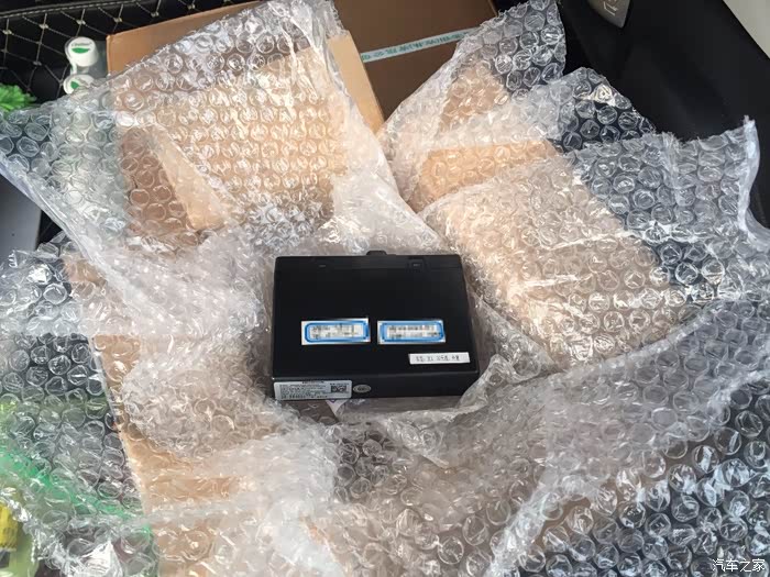

导航模块从邮寄-升级-回邮-收货,两天打个来回,高德的办事效率很高,点赞!
内包装很结实
最内层模块的防护很到位

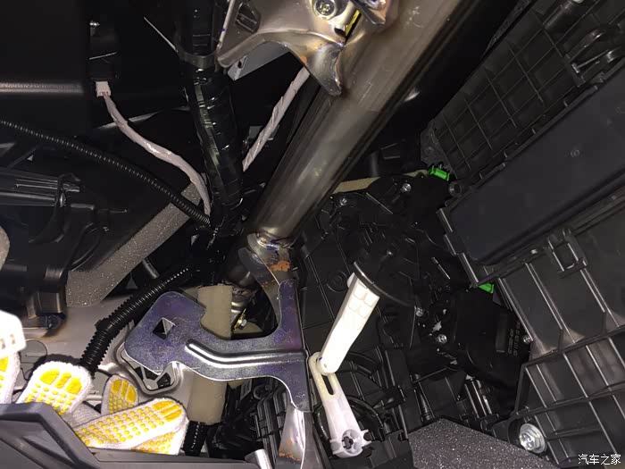

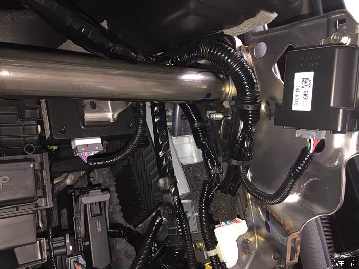

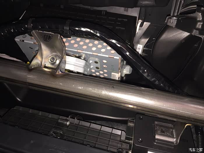

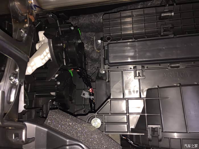

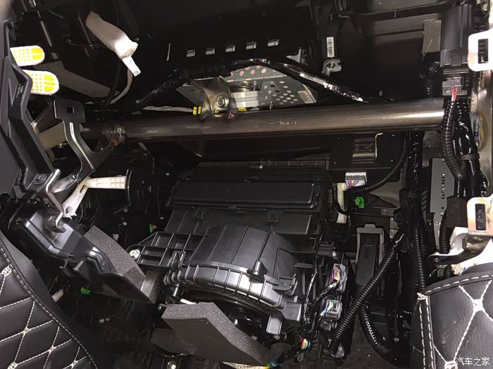

为了参加车机版导航内测,我自己把车拆成这样,其诚可鉴了吧
恢复前留几张图吧,以备将来不时所需
恢复前留几张图吧,以备将来不时所需
恢复前留几张图吧,以备将来不时所需
恢复前留几张图吧,以备将来不时所需

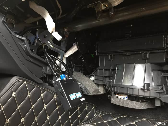

确认车辆熄火状态,按照【导航模块拆解】的逆序恢复上车,此处省去千言万语.....

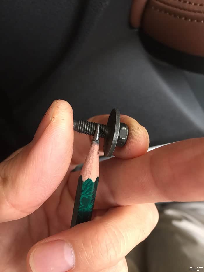

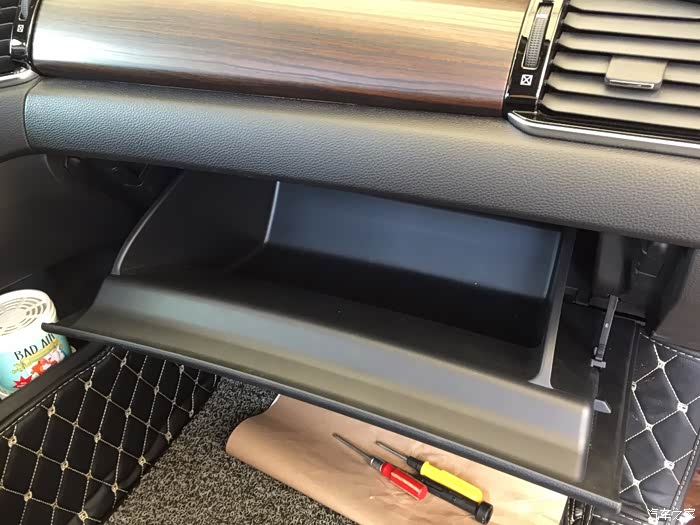

小技巧分享一下:就是这颗螺丝(手套箱下左)当初在4S店足足搞了几十分钟,这次拆解后发现还是没有彻底处理。这次我找了一根铅笔,只需在扣上反复刮一周,效果惊人,入扣顺滑无比,直接到位。
哇!5分钟搞定复装,我的技能进步神速!哈哈哈

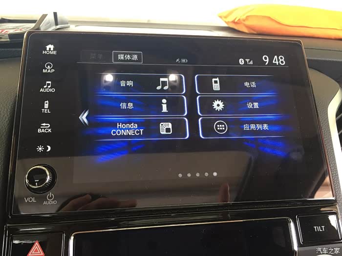

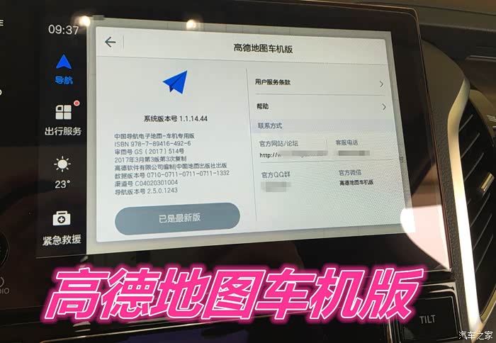

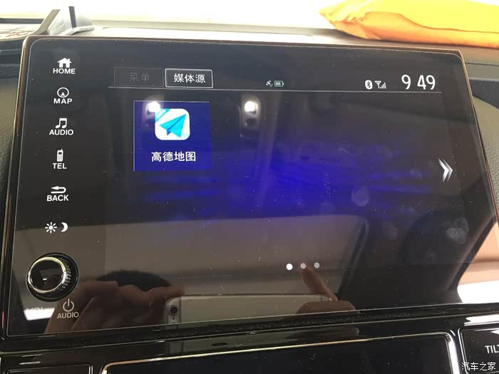

升级后内测版(高德导航悄然换成了高德地图)
1、登录进入主界面

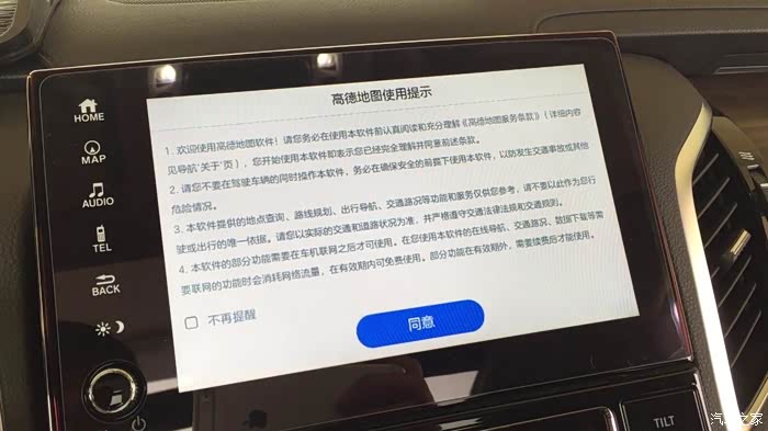

开机画面(其实就是免责和有偿使用的说明)

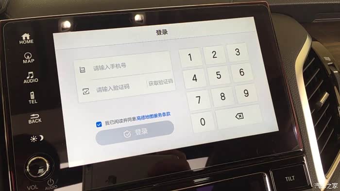

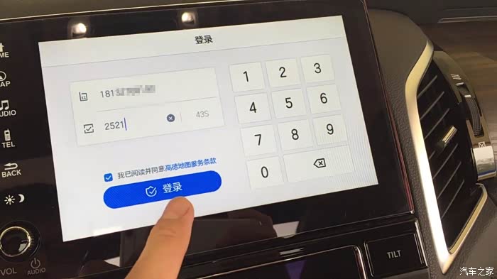

登录页面
用HC注册的手机号登录,注意如果此手机号和高德手机端注册的手机号相同的话,系统会自动或许你的头像和ID信息,so cool~

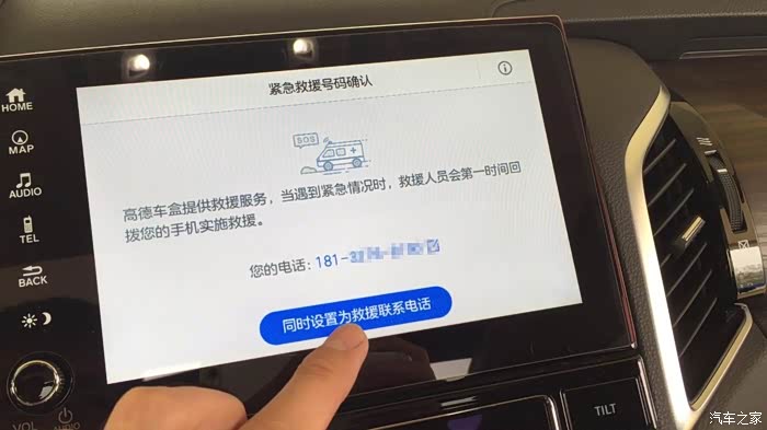

【紧急救援号码】确认后立马进入主界面

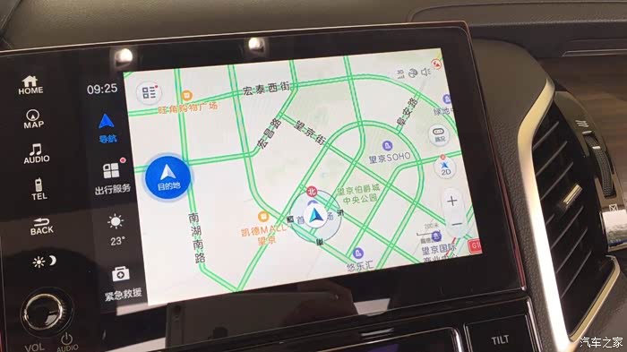

【导航】主界面,这个界面里包含了连个使用频率最高的两个位置,如图标示

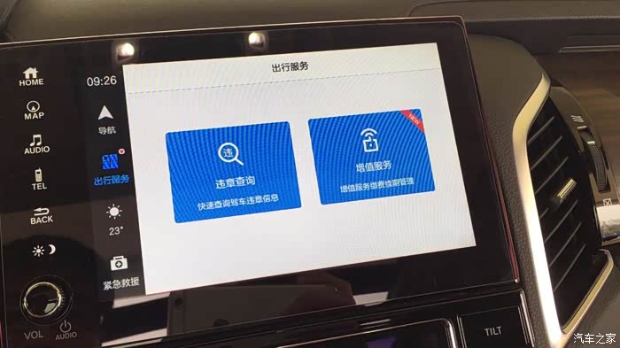

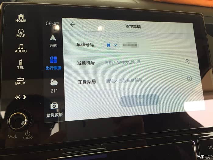

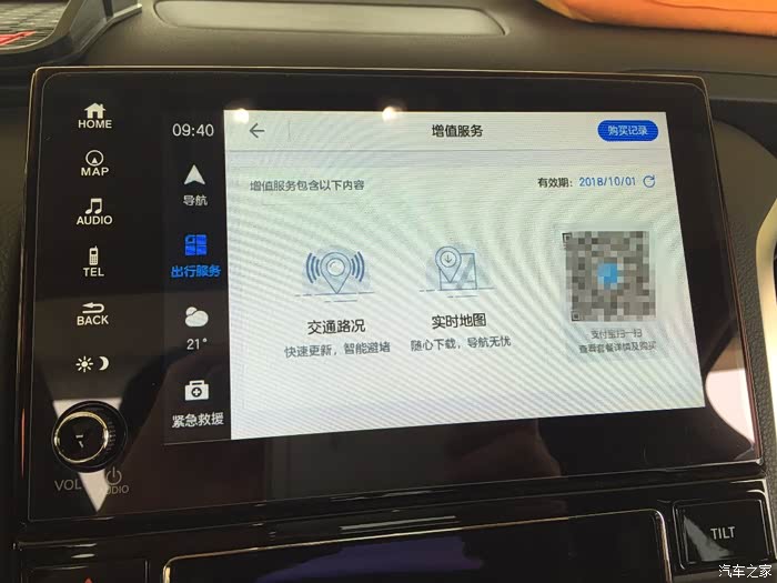

【出行服务】主界面,其中的增值服务界面如下面两张图

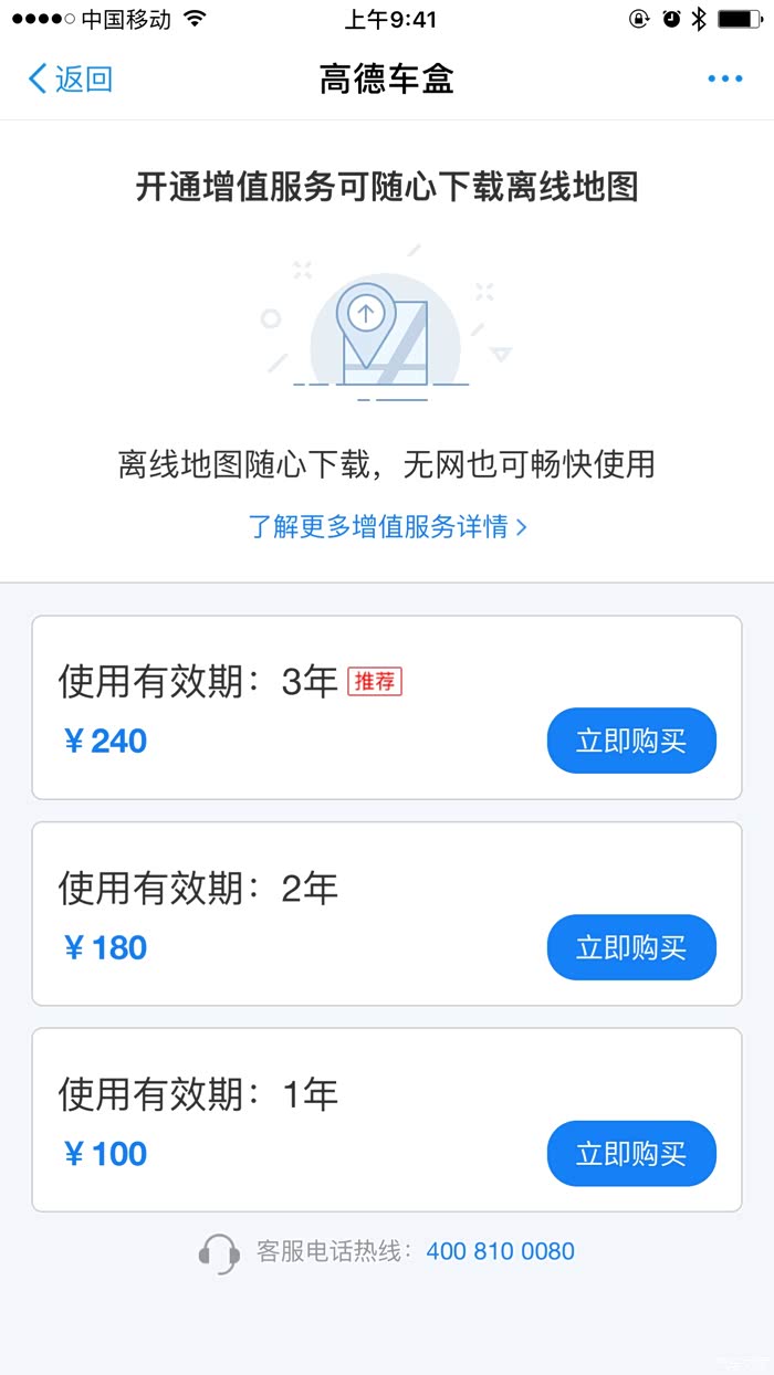

增值服务包括两大内容【交通路况】和【实时地图】
至于费用还没搞清楚广本给的十年免费具体是指什么

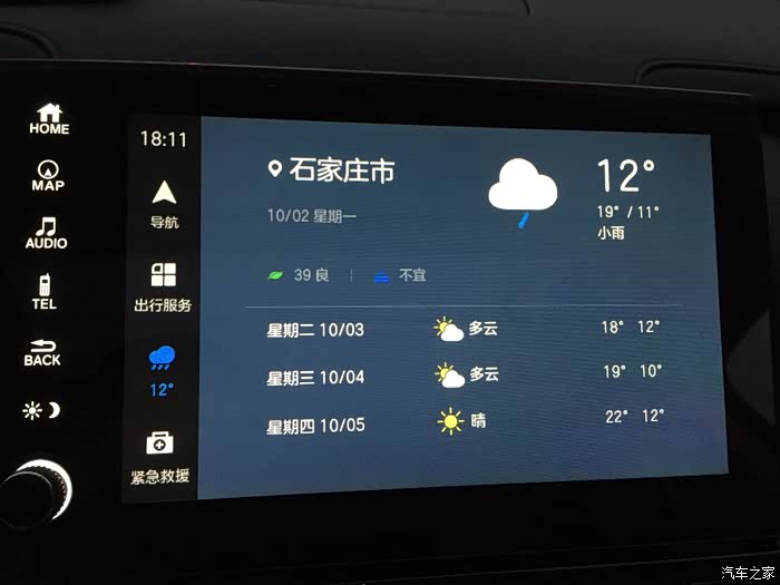

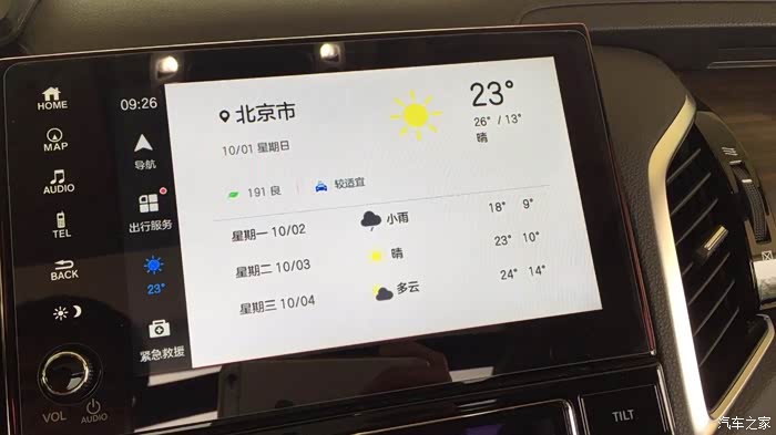

【天气】主界面

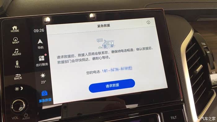

【紧急救援】主界面,提醒车主正确设置【紧急救援电话】并熟练使用【紧急救援】功能,虽然使用概率很小,但真正需要的时候让它发挥巨大作用,这就是科技的力量。

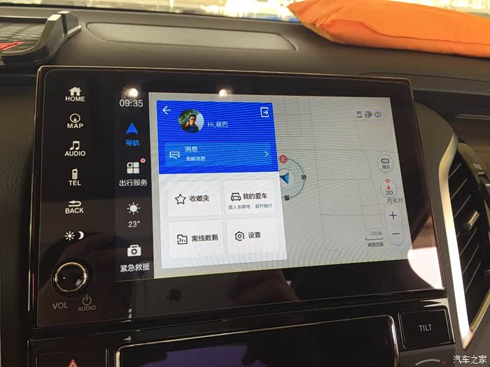

2、主功能界面:点看导航主界面左上角的图标,进入主功能界面
主功能界面:所有主功能设置都在这里了

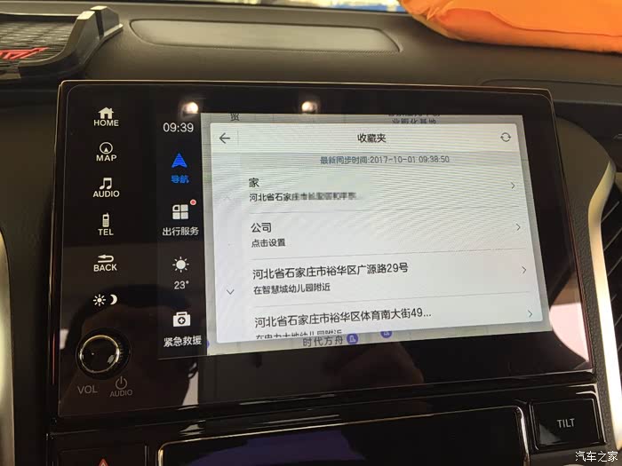

收藏夹页面
我的爱车页面

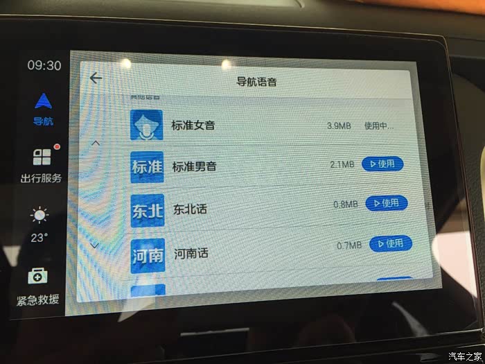

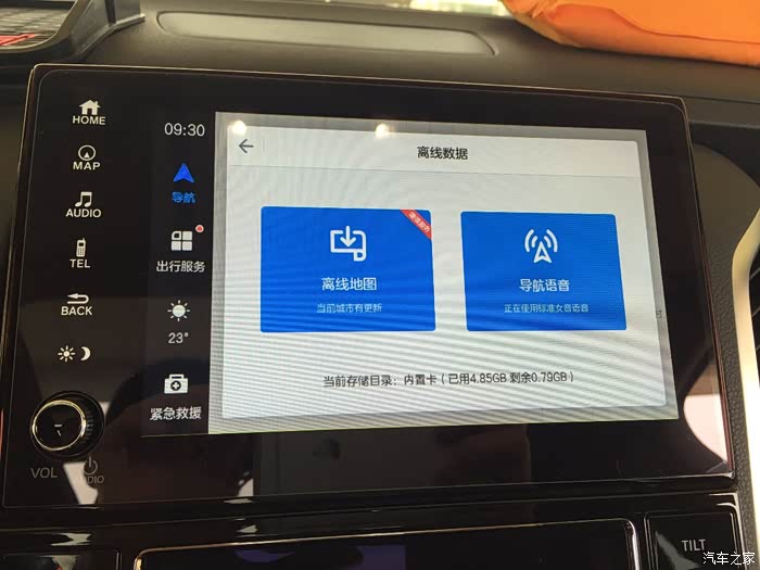

离线数据页面:其中的语音导航页面点开后如下图

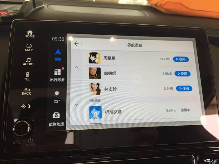

导航语音有普通话和丰富方言可选
其实我知道你们最喜欢的语音在这里

【导航界面】还算蛮简洁的,但我现在还不太熟悉,不知道字体和线型能不能选择,总感觉字体太小、线型过细了,看着有点点累,识别信息会过多的分散开车精力。之前我习惯于用百度导航,感觉百度会比这个好些。希望有办法解决这个问题。
【导航音量】大家关注的导航音量完全没问题,这点是毫无疑问的,而且我觉得声音太大了吵人,只有把导航的声音关到一半才觉得刚刚好。至于微信总群里的胡萝卜兄弟说的声音小的问题在我的车上并没有出现。

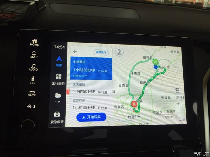

【导航路线】导航路线计算,我刻意对比了自己熟悉的百度导航,车机导航对比手机百度导航。首先路径方案并不相同,这个可能和我的设置有关,后续再做同等设置的对比。所以本次我就选择一个相同路径做对比。
相同的路径上,高德和百度的路程时间计算相差7分钟,这差异并不足以说明高德不准。但因为我用百度太频繁了,主观感受百度的时间一般是靠谱的。
不过另外两个体验到的问题在这里提一下:一则【不能区分高架路】,具体实测是体育大街自北向南,过了北二环后,高德车机版还不能区分高架桥上面的路和桥下方的路,明明我在桥上快速通行,高德却一直提醒我桥下的红绿灯。另外一个是【交通路径未及时更新】,体育大街到和平路时,我选择了右转走和平路,高德却一直在提示我掉头,而且当时所在位置已经早不再允许掉头(原来是可以的)。
