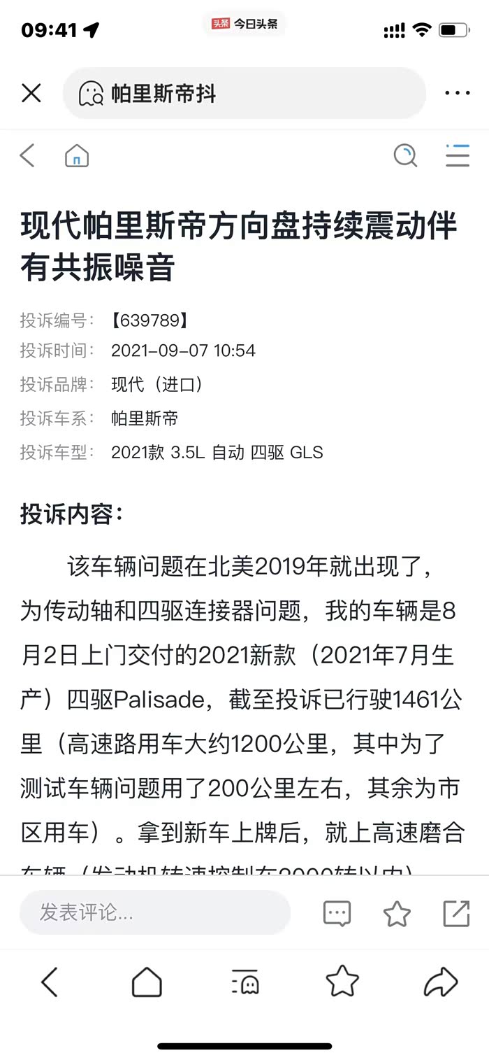

并且以发帖当下搜集到的信息,以美国为参照,因为美国早于我国两年上市,这个问题早已被曝光,这个问题应该是帕里斯帝的通病,现在帕里斯帝车主群陆续不断的出现相同的问题。

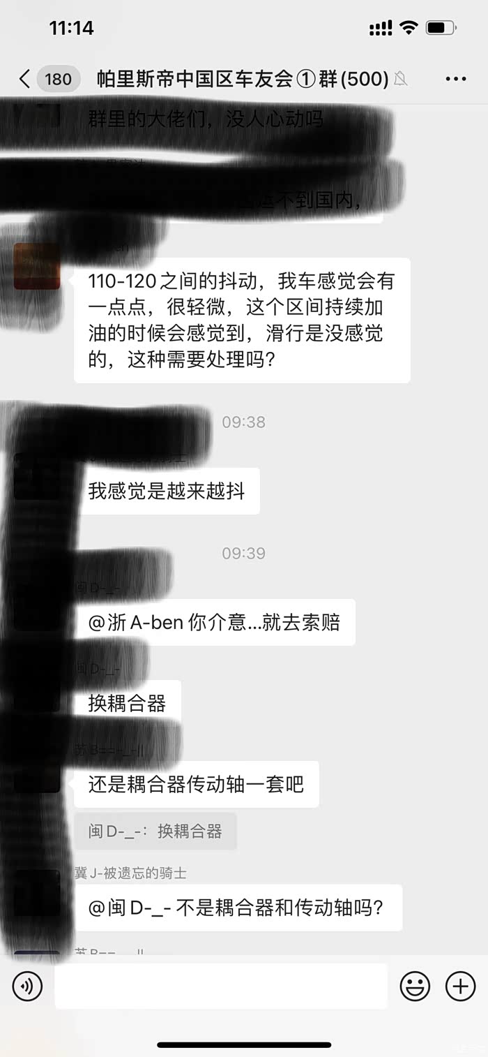

疑似通病问题表现在:高速80-120码,尤其是100-110码匀速行驶时会有规律的抖动,并发出有规律的异响,严重的方向盘都震手,这个问题中国帕里斯帝车友群很多车友已经陆续出现,并且还有新车车主提车就有这个问题,包括现代已经给4s发了邮件通告,如果遇见此问题,就更换耦合器和传动轴,可见,这现象已经司空见惯。

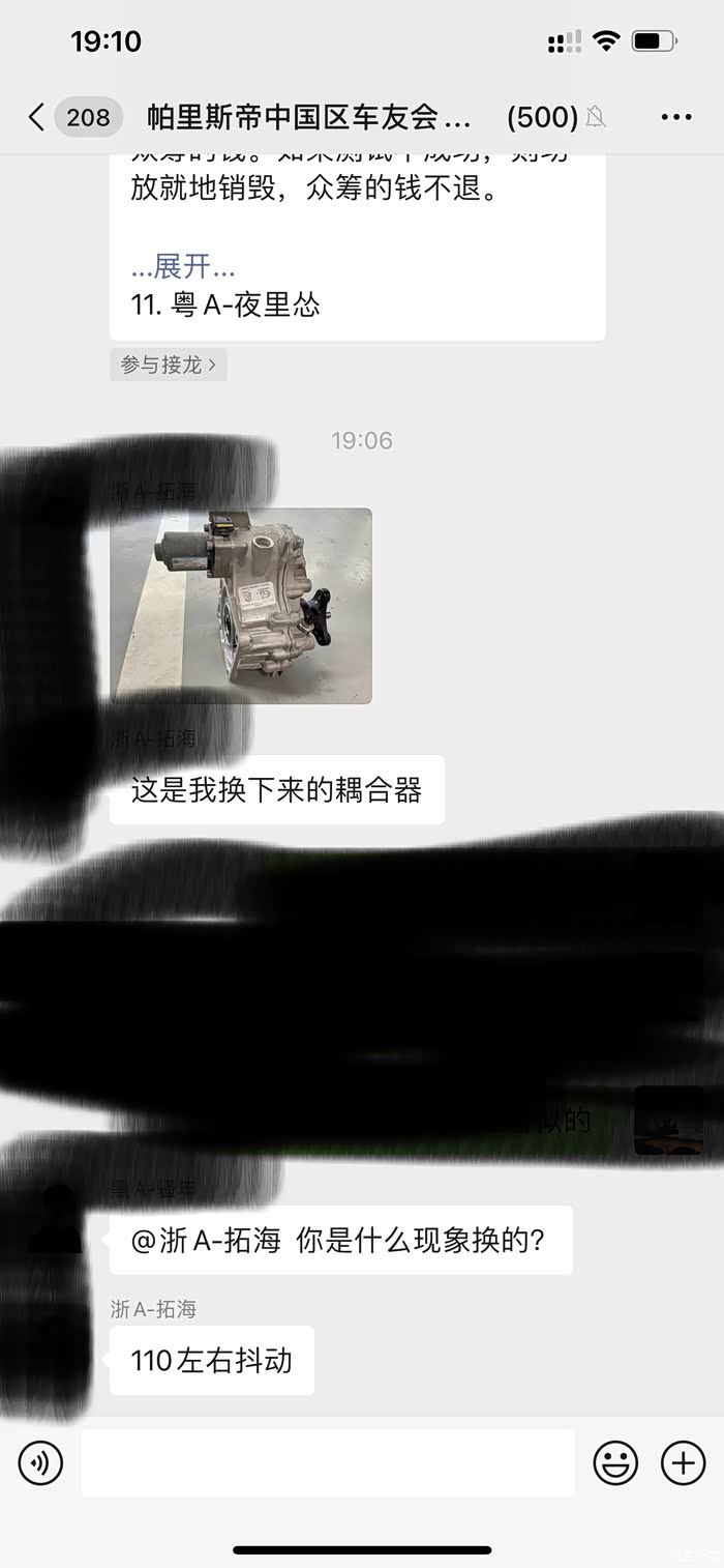

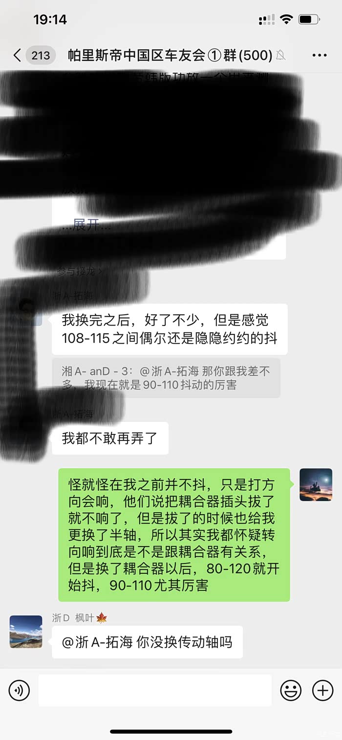

而我不同的是,我本没这个问题,换了耦合器出现了此问题,而且车友群有多为车主反应他们更换了传动轴和耦合器后,问题只是减轻,并没有解决,而我的低速顿挫问题,在拆卸了传动轴变为两驱后现象消失,更换了传动轴后本已消失的问题,在开了几百公里后又开始慢慢的显露,这一些列的问题逐步表达出一个问题,这个车确有通病,而问题可能不是出在单一的硬件上,而是是硬件的搭配上,个人判断是搭配有缺陷,导致有些车主即便更换了新配件也只是减弱而不是彻底解决。

最后,网友大部分提出的检测方案我都试过了,因为我这次问题重点是:本没有这个抖动问题,在4s换了耦合器后后随之就出现了,也许你问为什么换耦合器,因为在之前4s拆装检测过程搞坏了原地打盘子响,我以久病成医的个人经验推测:结合美国和中国都针对这帕里斯蒂高速抖动发布换耦合器和传动轴的公告,而我又恰恰换了耦合器出了这个问题,也许,这个问题的主要原因是搭配设计有问题,也就是说也许这几个配件单独分开都没问题,但是不适配,三个和尚没水喝的道理一样,搭配在一起工作就会出现问题,即便换了新的,久了还会这样,到时候又要换,会是个无底洞,我个人猜想是不是有此原因。
截止到2022年8月20日,事情发生了尴尬的扭转局面,我在17号得知我之前的老耦合器和老传动轴并没有寄回厂家,于是在17号我把老耦合更换了回来,车子现象得到了一定程度好转,但还是没解决,在19日我把老传动轴也更换了回来,大型打脸来了,我车子目前恢复到以前9成了,但还是再跑跑,有阴影了,但确定抖动和异响就是和新耦合器以及传动轴有关,因为解决办法竟然是换回了老耦合器和老传动轴,也一直验证了我的判断,问题就出在这两个配件上,但可以得出一个结论:之所以说恢复到9成,是因为新耦合器配新传动轴和老传动轴都不行,老耦合器配新传动轴也不行,只有老耦合器配老传动轴就没事,按逻辑那就是匹配的问题,因为前两天老耦合器跟新传动轴跑了两天,可能降低了一点老耦合器与之前老传动轴的匹配度,还会有一点点轻微的跳动感,以及在105码速度会有点点咚咚咚声音,希望能保持住现在的状态就ok了。

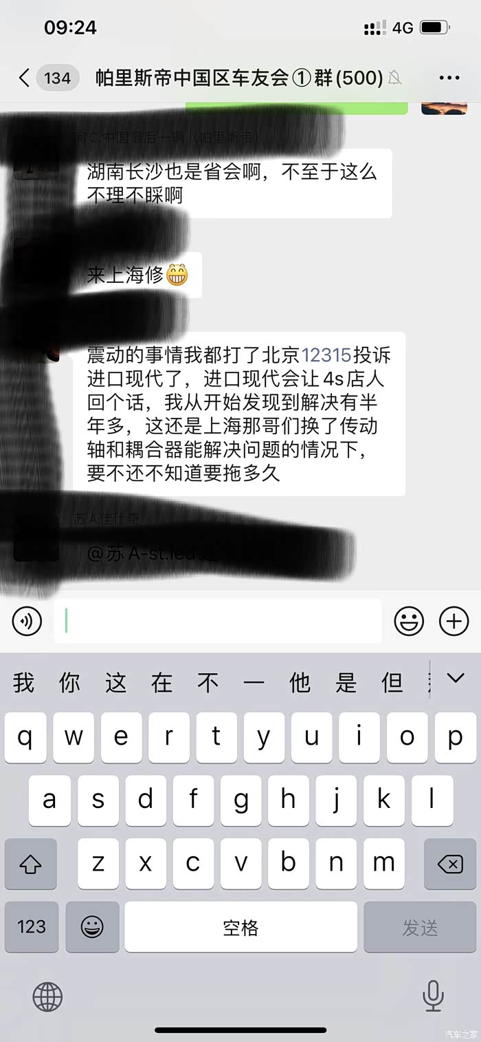

现在回想,就在一周前,4s告诉厂家我的车子抖动和异响的现象查不出问题出在哪,厂家一个电话给我:4s说我的车没有任何问题,不予理睬,一脚把我踢了,后来我打了12315以及自己亲自去4s求证,录了视频,确认4s如实跟厂家汇报了我车的情况,那么事实显而易见了。
