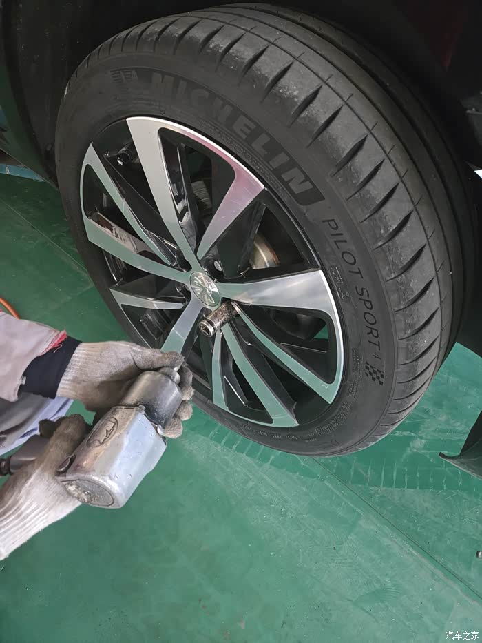

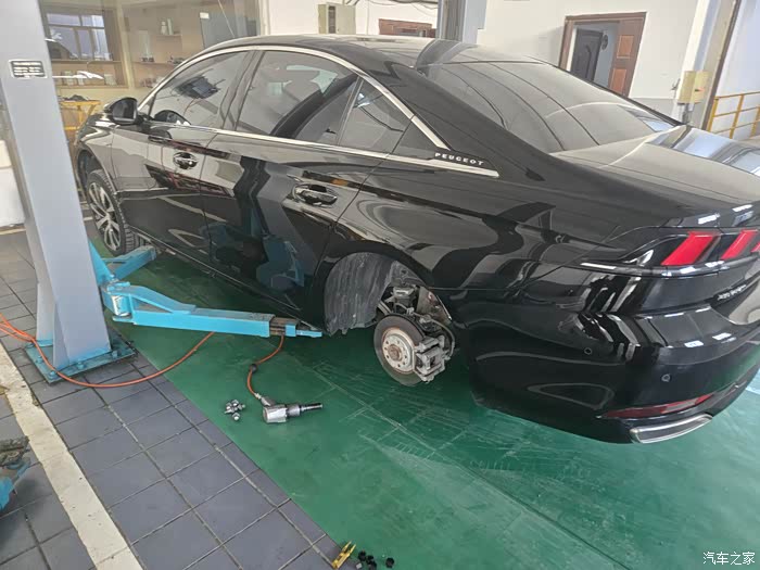

前段时间有一次升起来检查底盘的时候,发现左后轮有一个铅块摇摇欲坠,当时就想着给他固定一下,转身就忘了,后来应该是跑掉了,突然有一天就开始跑快了车轻微震动,因为是后轮,没有前轮严重,但是之前就知道这个隐患,就基本可以确定问题在哪了。

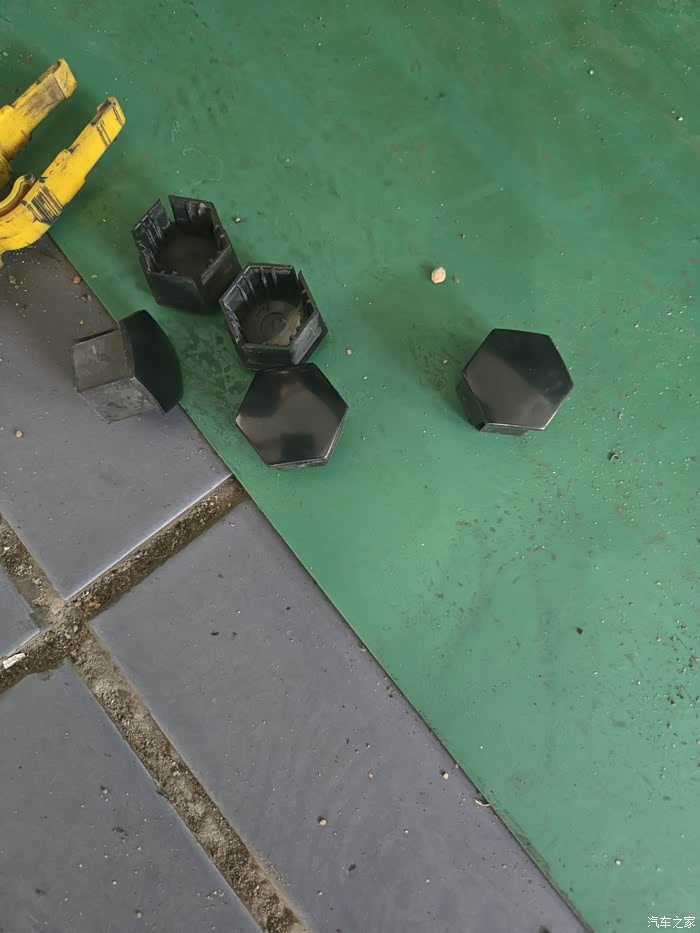

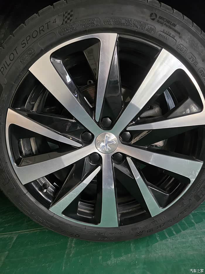

自己配的螺丝帽,看起来更有感觉一些。
PS4的小裂口,也是没办法。两三年都这样。

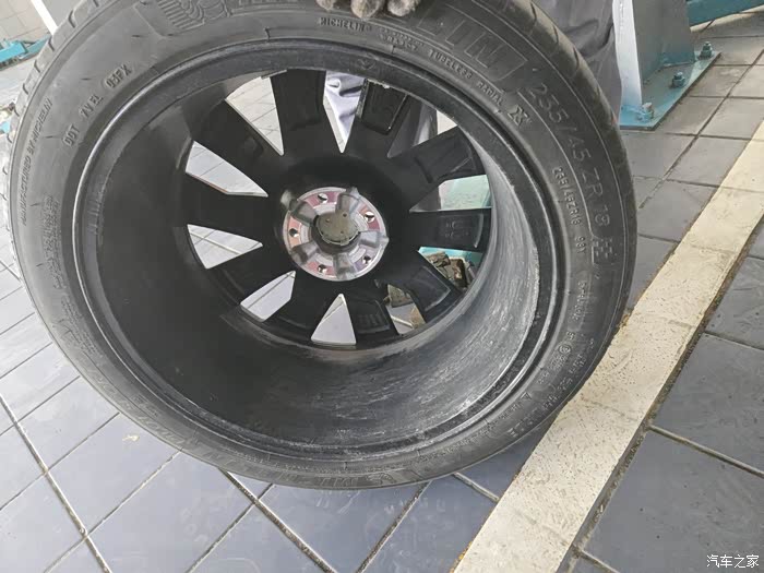

一看内侧,确实铅块没了。

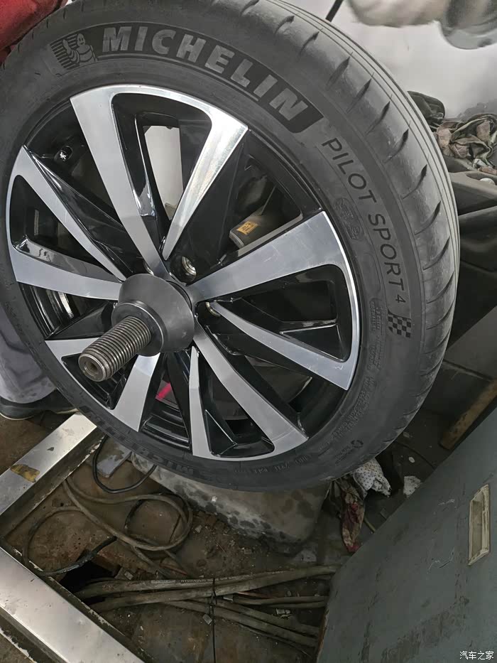

上动平衡机器。

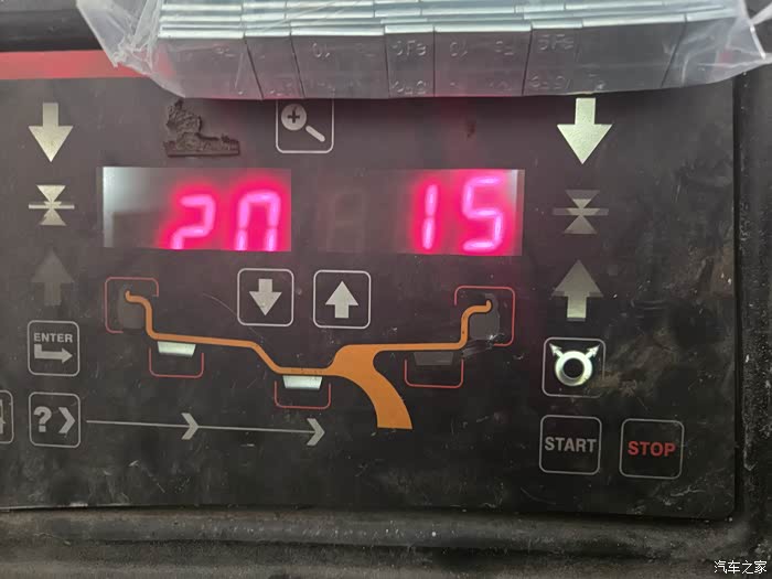

检查完差的不多,左右都得加。

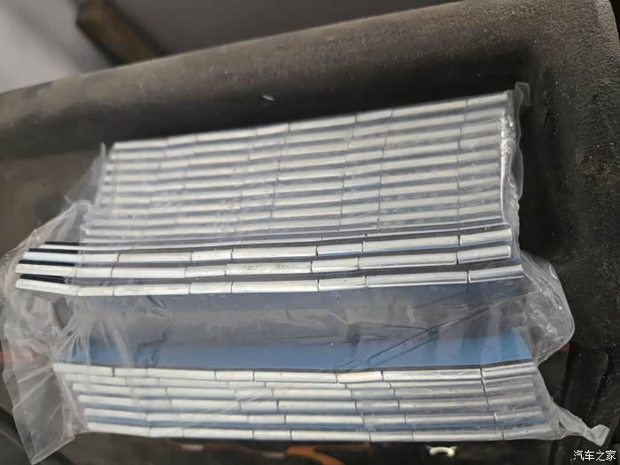

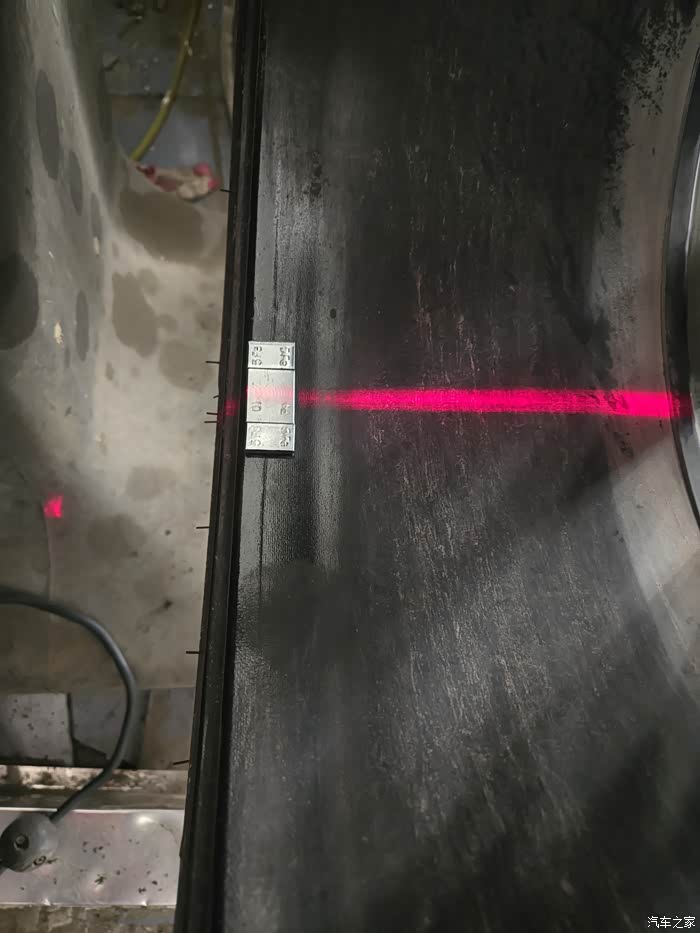

铅块都是带胶的,需要把粘贴的位置处理干净,不然就会发生有灰尘,粘不住,开着开着就掉了的情况。
做完装车,上路一开,一点都不抖了,这就是一台车开习惯之后,很多东西都能自己感觉出来,必须老司机感觉胎压,只需要开个几百米,就知道是高是低,总之车有小问题,就抓紧解决,别拖成大问题,还总疑神疑鬼,多累。
