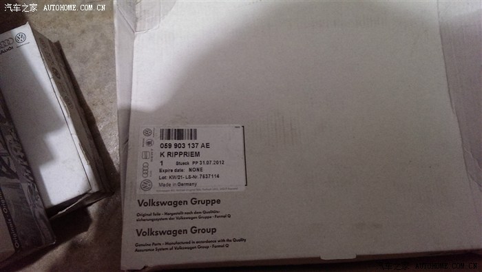

过程比较坎坷   由于检查出来是发电机三角轮有问题   所以就定了配件  但是为了保险起见把大泵的正时皮带的张紧轮和皮带也买了  不过这玩意可真**贵   三角轮加皮带才1400  大泵的张紧轮加皮带就得1300了   最坑爹的就是当我们把所有的东西换上去之后已经到夜里1点了  打火试车发现还是有异响   最后查出来是水泵出现问题   但是大半夜也订不到货啊    只能把东西收拾收拾回家睡一觉等白天去找配件了 。
平时觉得柴油版挺好的  油价便宜  又省油   到更换这些配件的时候发现和其他型号不通用,问了N家汽配店后最终以800不到的价格让老板从杭州发货过来下午四点到   取了货立刻就开始更换了,又是几个小时奋战快12点了  终于把车组装好了,悲剧的事情再次发生了,因为这两天的停放电瓶亏电   电量显示只有30%打了几次火打不着电量又变成0%。没办法当时只能拿朋友的小面包过来接跳线试试看能不能打着  试了N次后发现小面包功率小了带不动   又换了一辆车 。几经折腾又到夜里了 ,但是由于电瓶电量亏电严重 ,不敢熄火    去加油站加了点油大半夜的 夜游城市绕了1个多小时。。。。。最终核算了下成本这次自行更换的总共费用4100   估计ssss店没1W出不来。

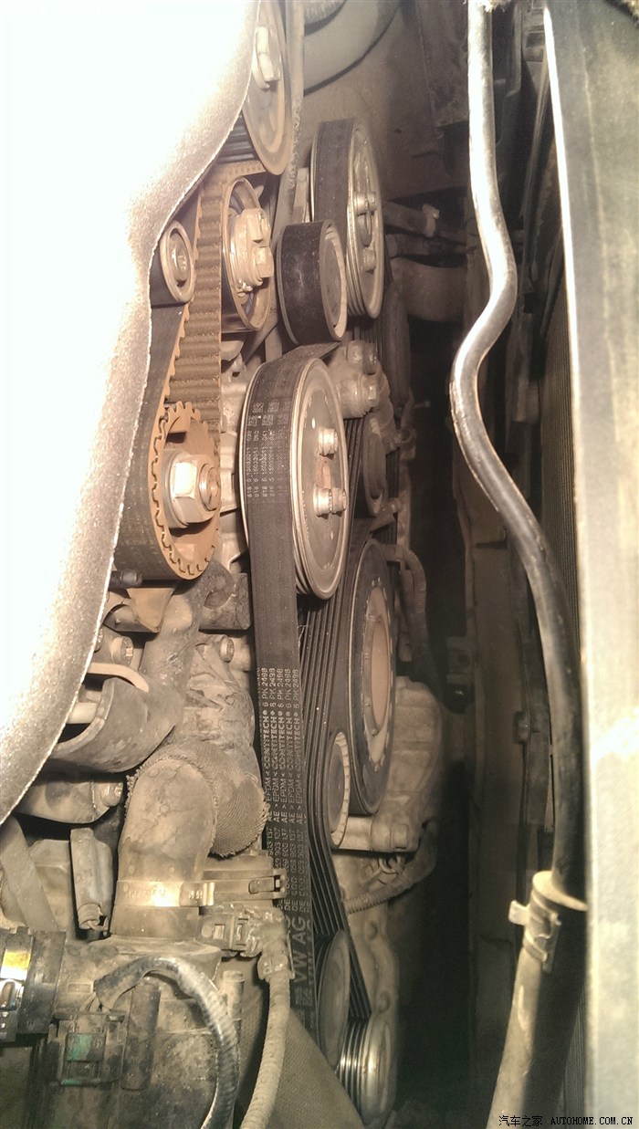

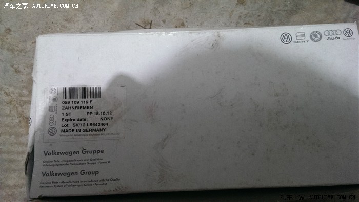

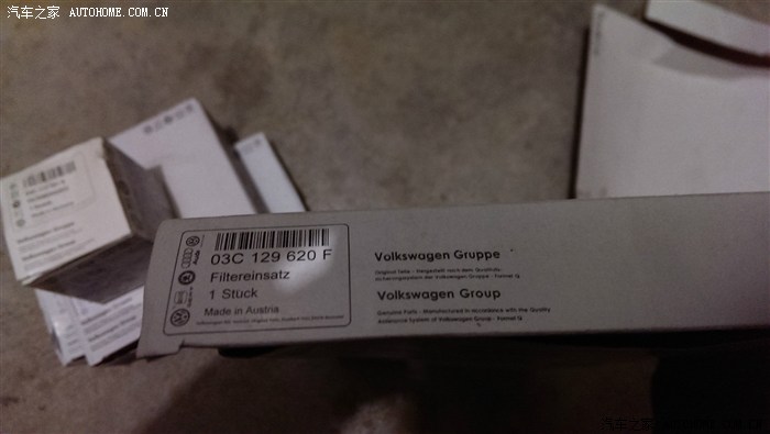

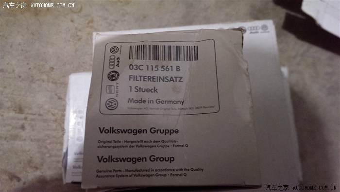

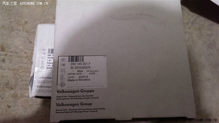

以下是配件图

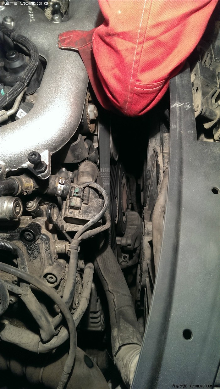

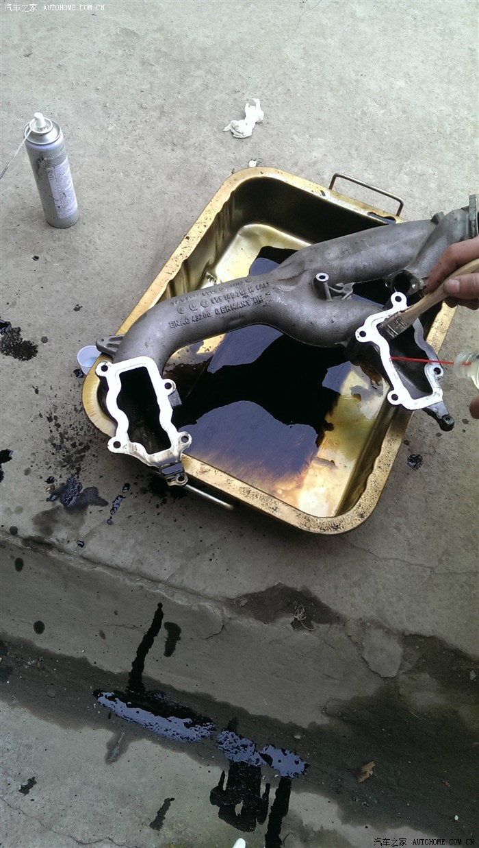

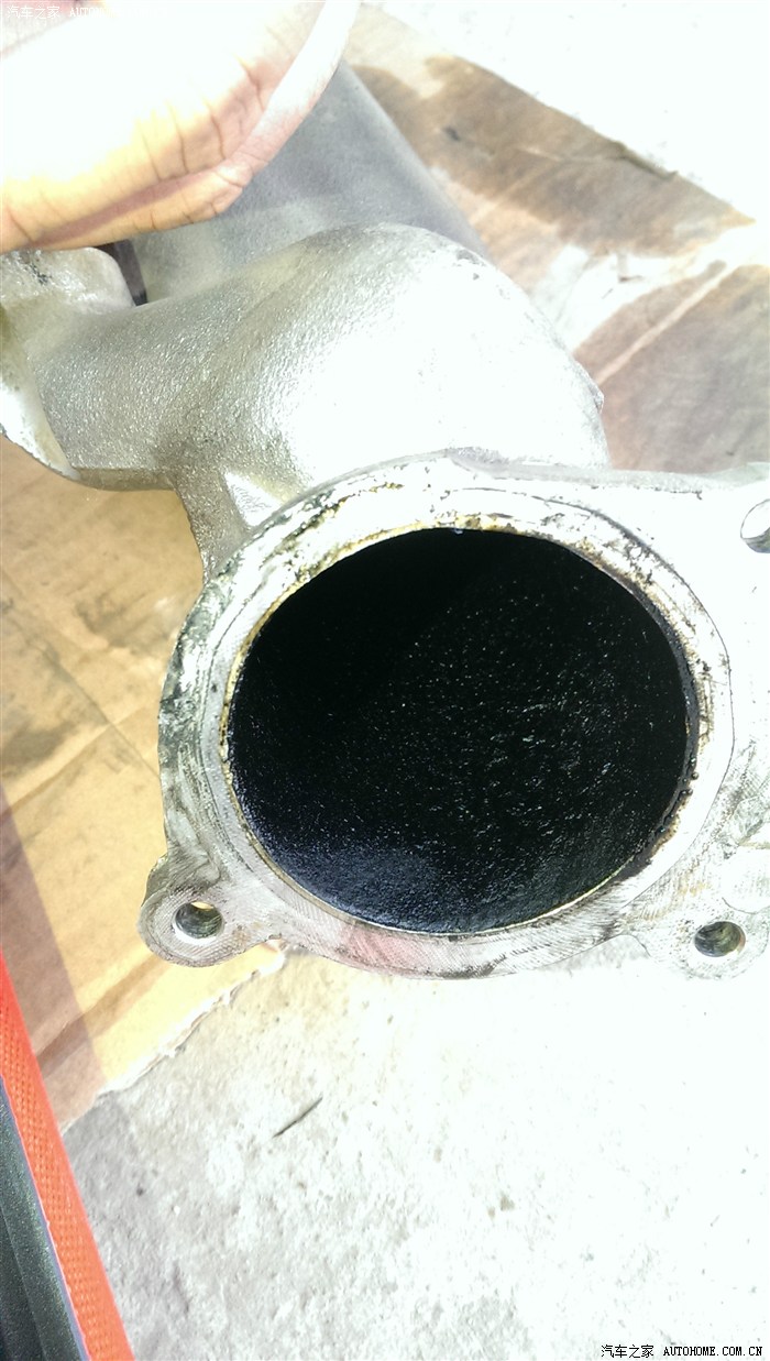

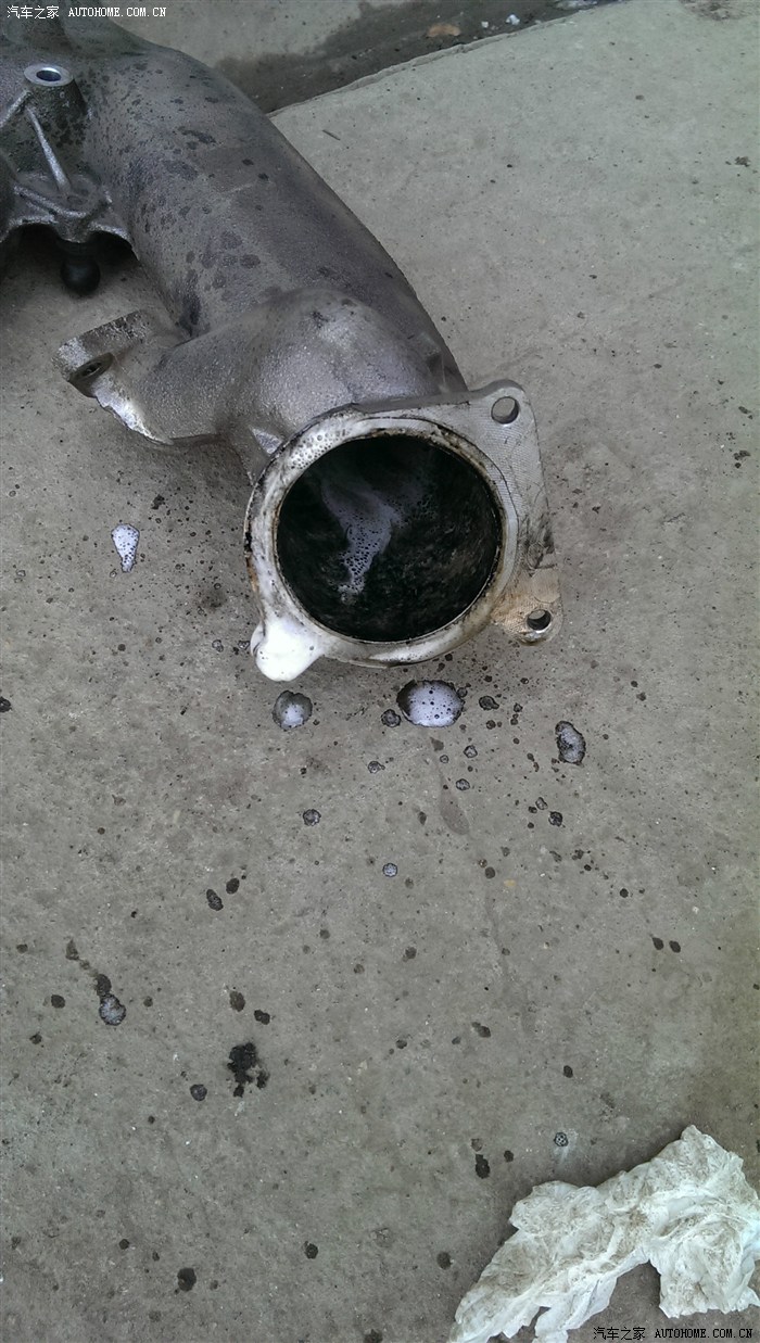

以下是清晰进气道图:
很脏吧   看现场惨不忍睹啊   不得不对国内的柴油油品表示.......哎!!!!!

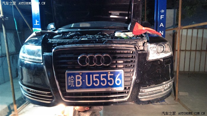

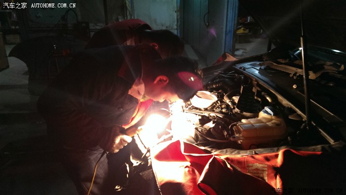

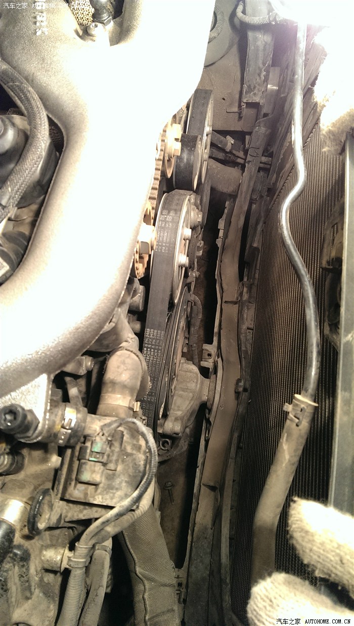

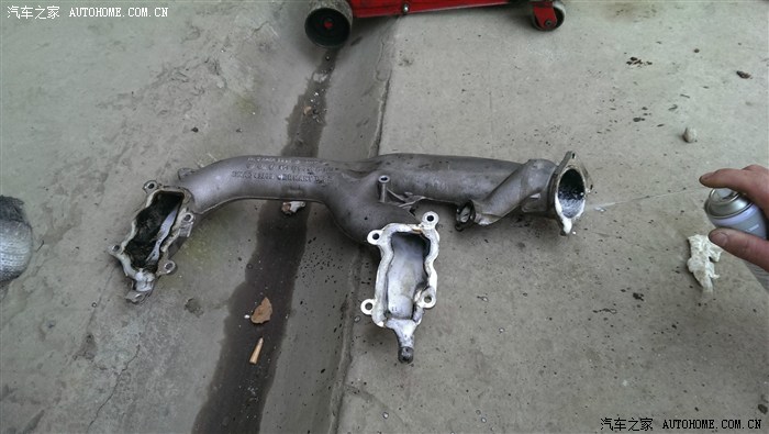

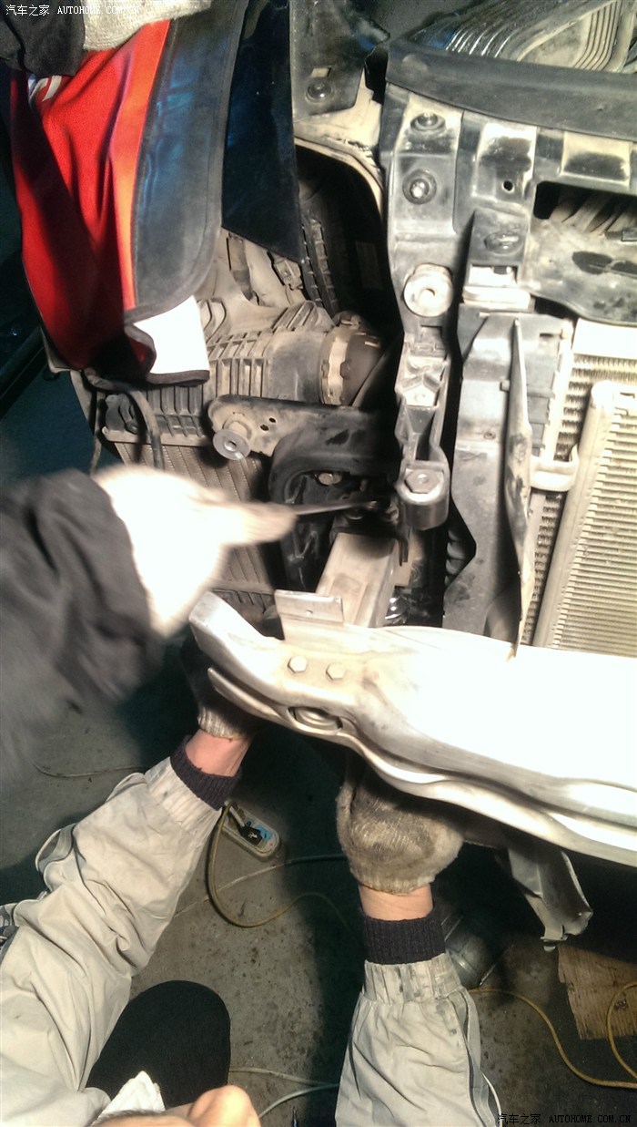

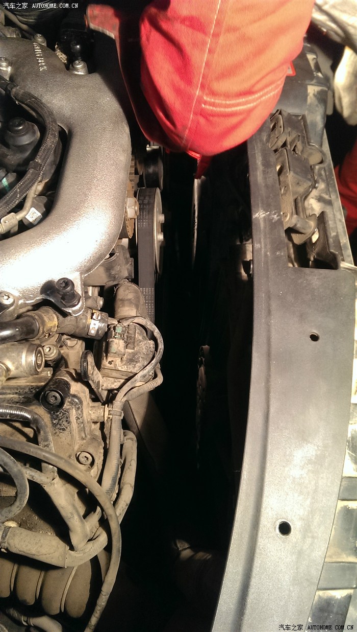

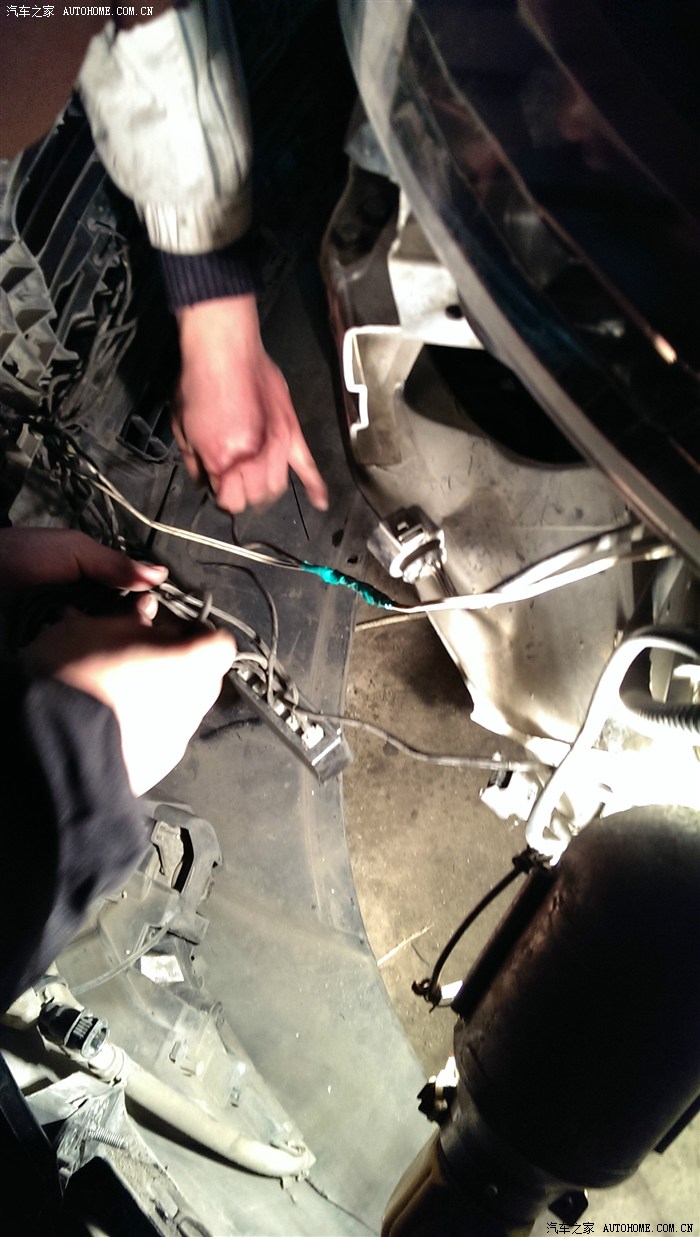

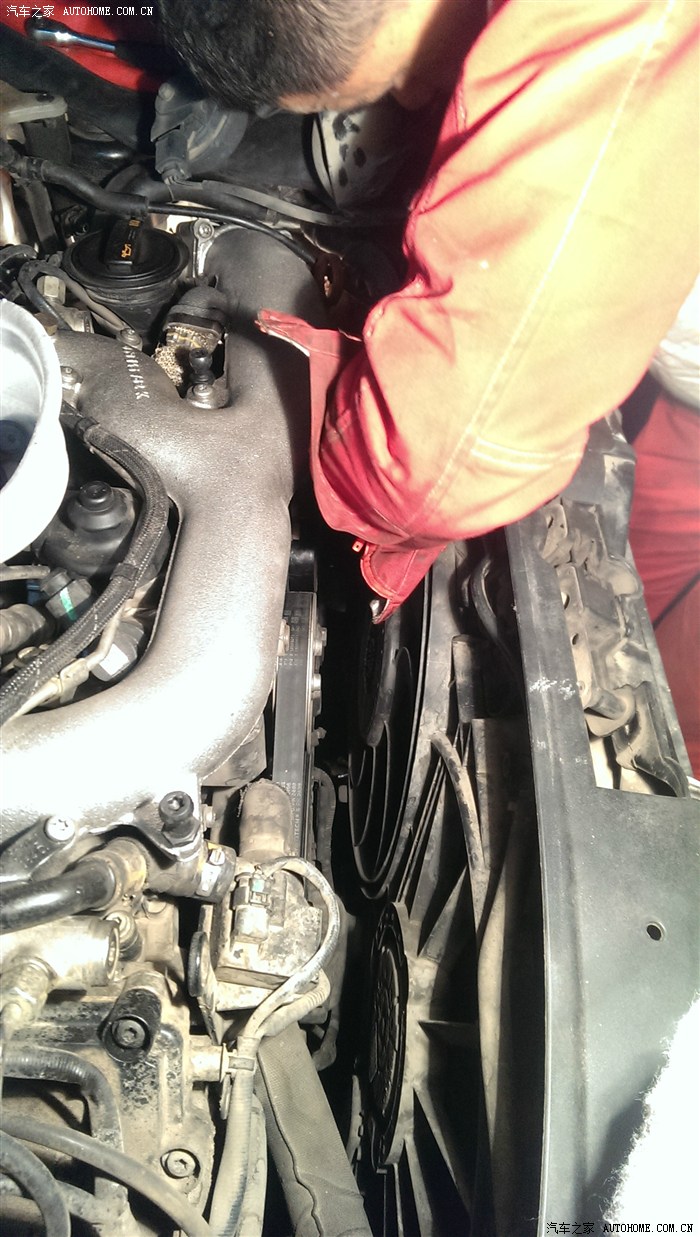

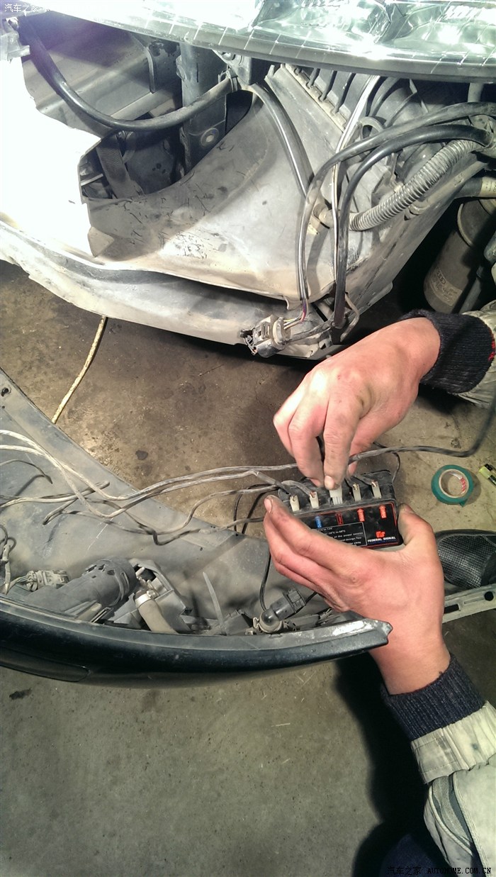

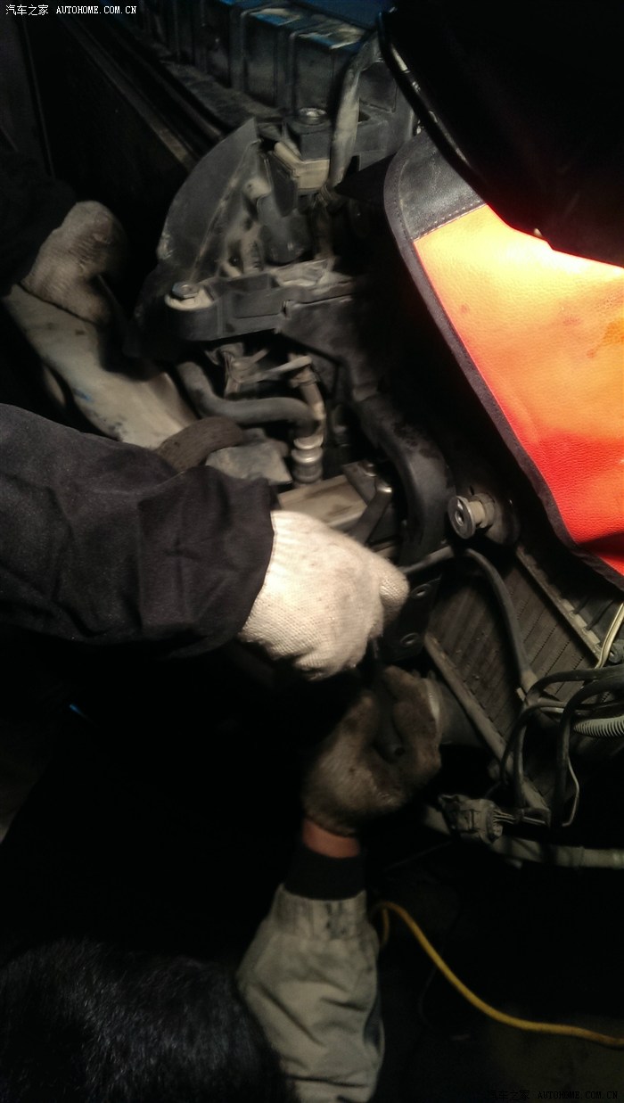

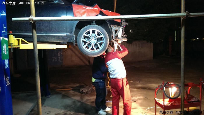

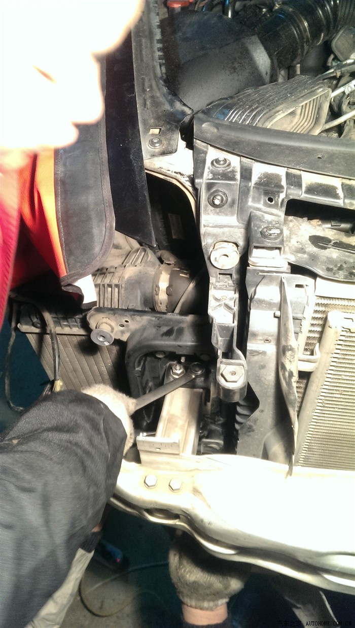

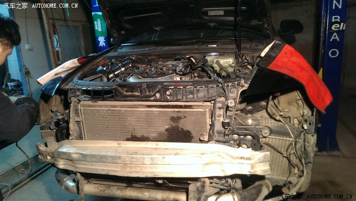

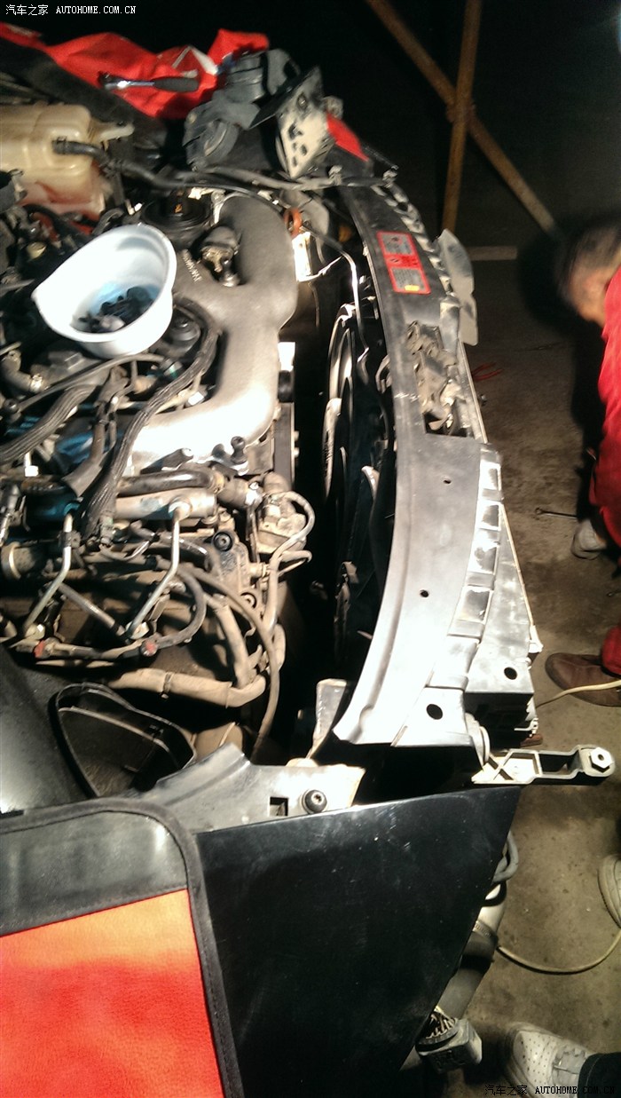

以下是拆卸图:
由于自己和朋友没有亲身拆过   所以拆卸过程很漫长   很多地方边拆边摸索

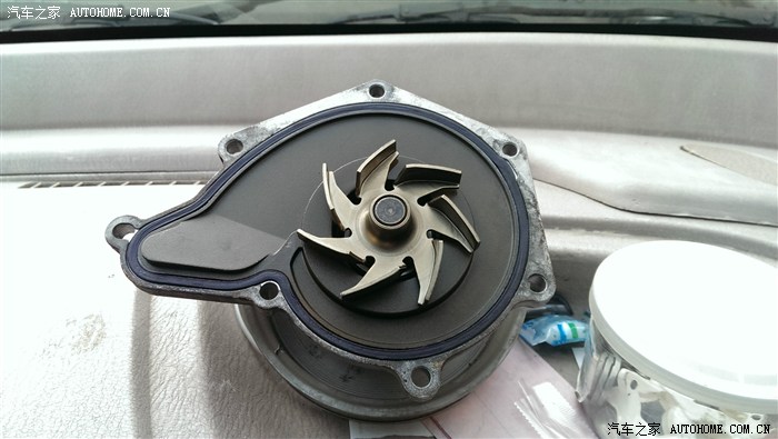

这个就是拆下来的水泵

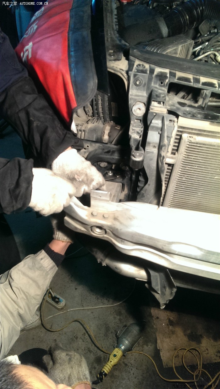

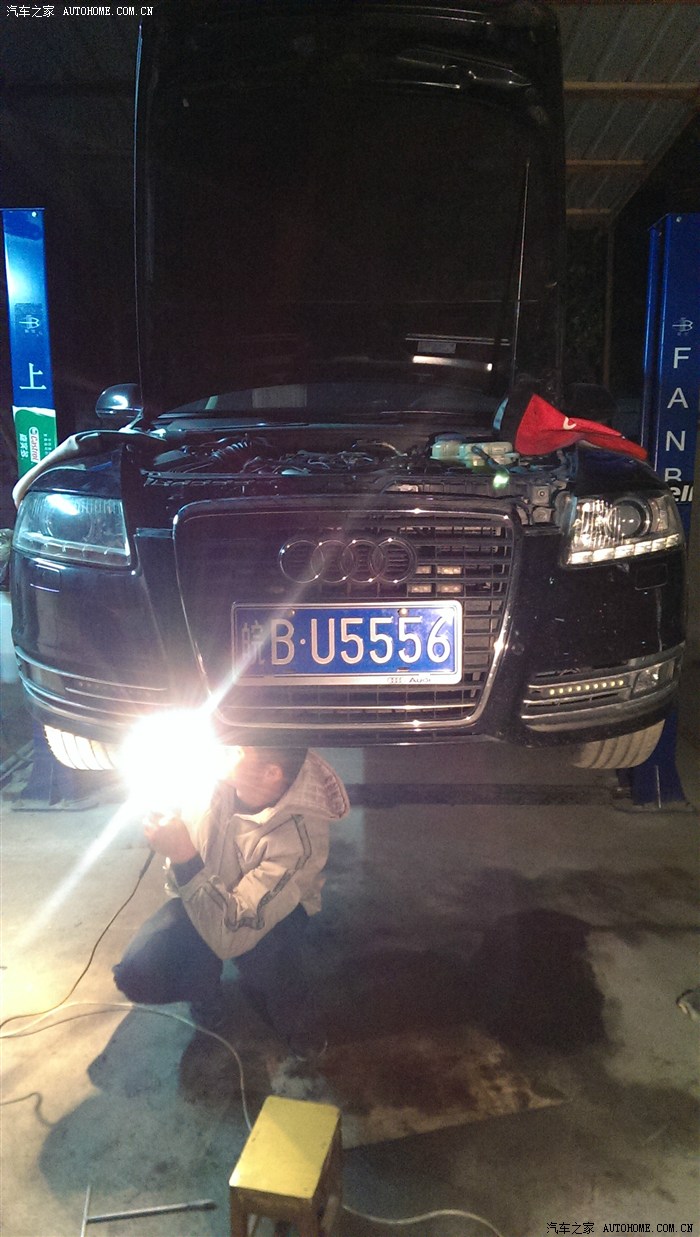

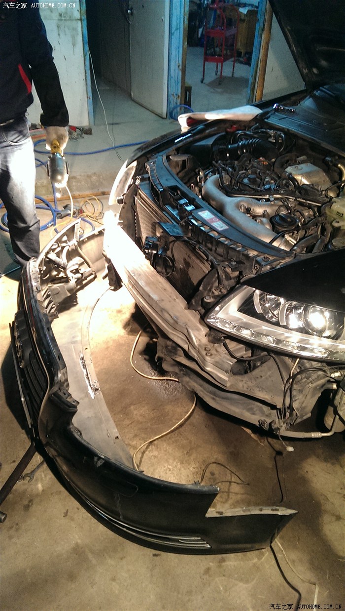

以下是组装图:

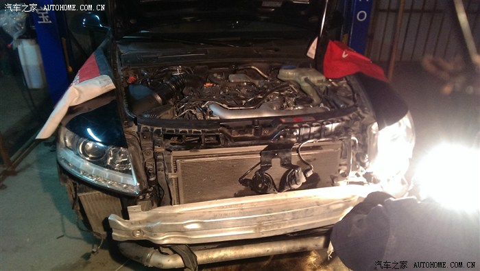

不得不佩服奥迪的防撞梁那个厚啊   还有保险杠    处理过交通事故的朋友应该能看出来驾驶室这边有明显的撞击痕迹 (那次是雨天路滑  老爸没刹住装上墙了  防撞梁都撞变形了  保险杠就掉了点漆)

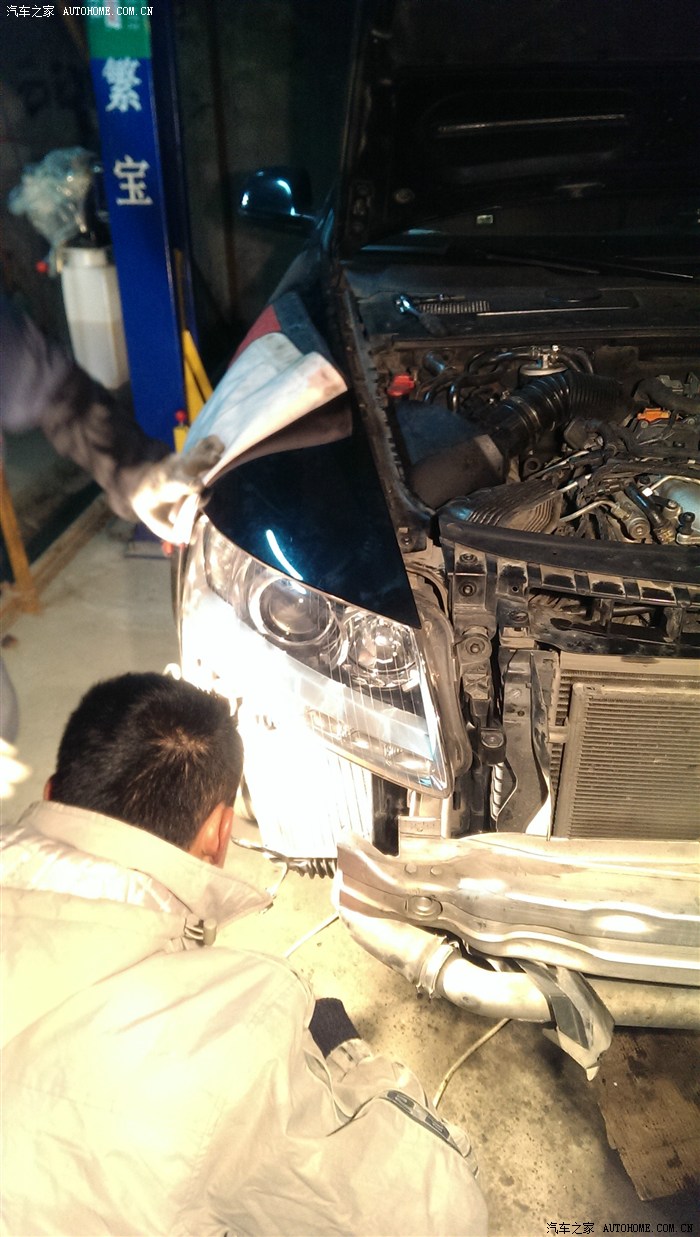

这个大灯的组装也废了不少功夫   缝隙总是一边大一边小看上去不和谐
