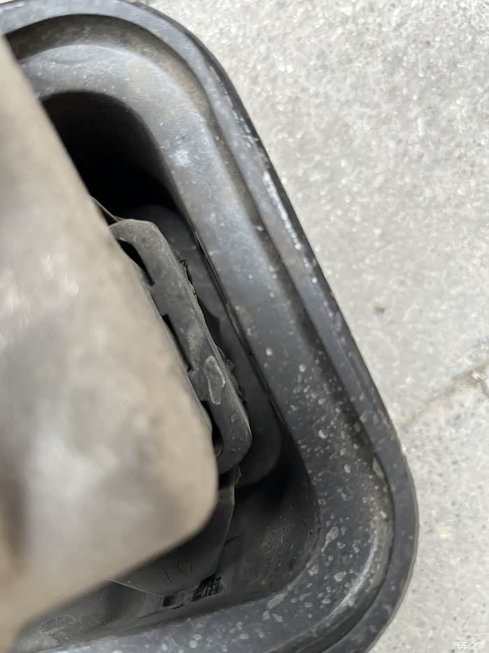

车子行驶了13万公里,发动机右支架有明显的塌陷,造成发动机工作时抖动。

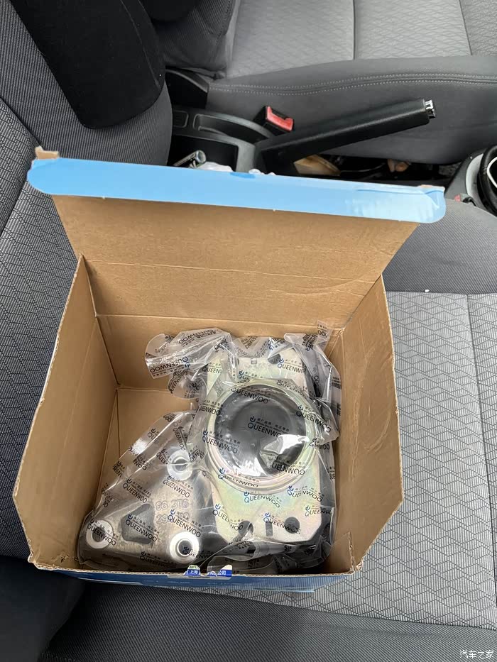

网购右支架,自己也可以更换。购买时要注意,不同年份不同排量的发动机,右支架是有区别的,一定要咨询客服,别买错了。

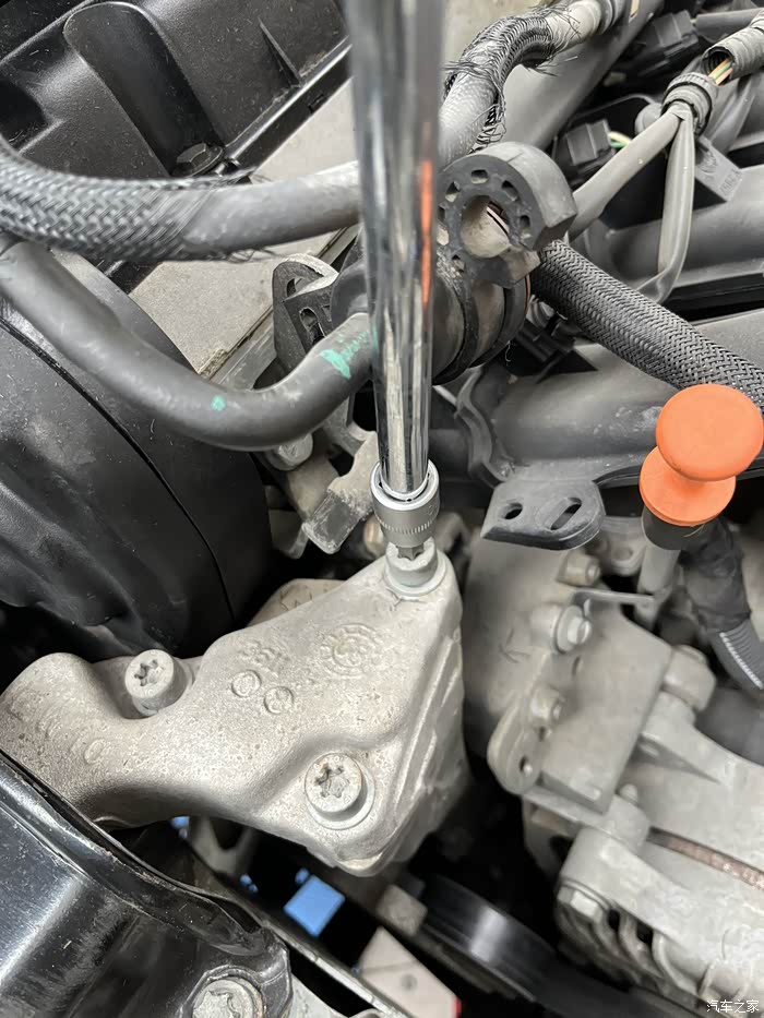

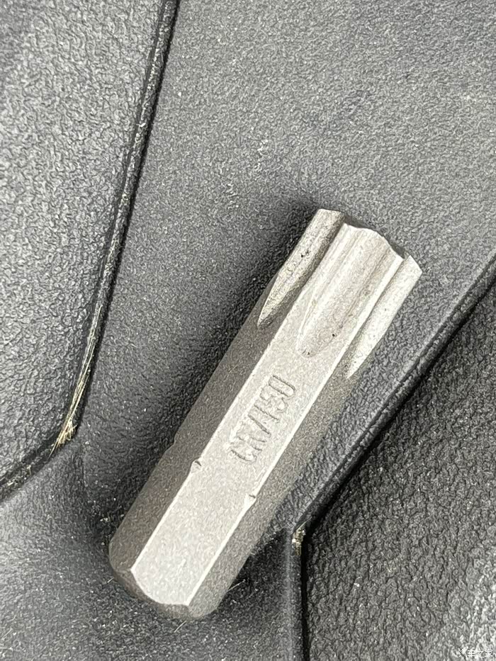

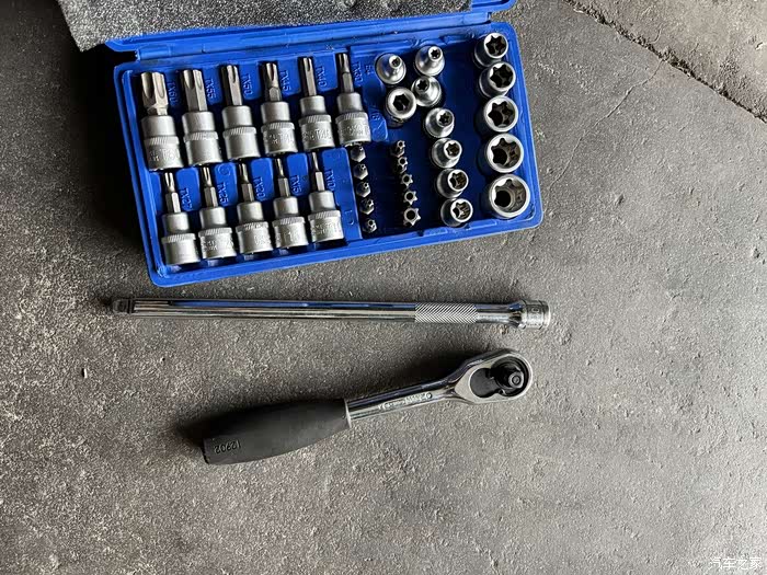

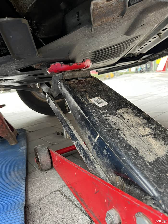

更换时,发动机下面垫块木头,然后用千斤顶顶至合适的位置,就可以拆卸右支架固定螺丝了。卸固定螺丝需要T50和E14。
拆下旧支架,把新的安装回去,拧紧螺丝就OK,不复杂。

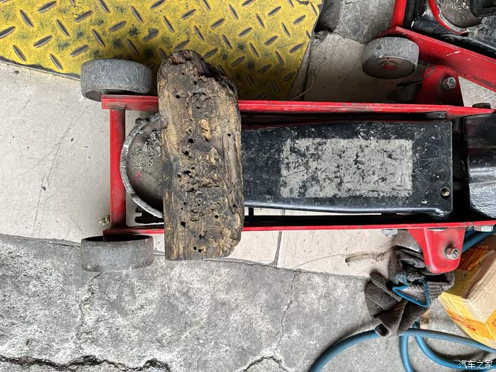

千斤顶和木块

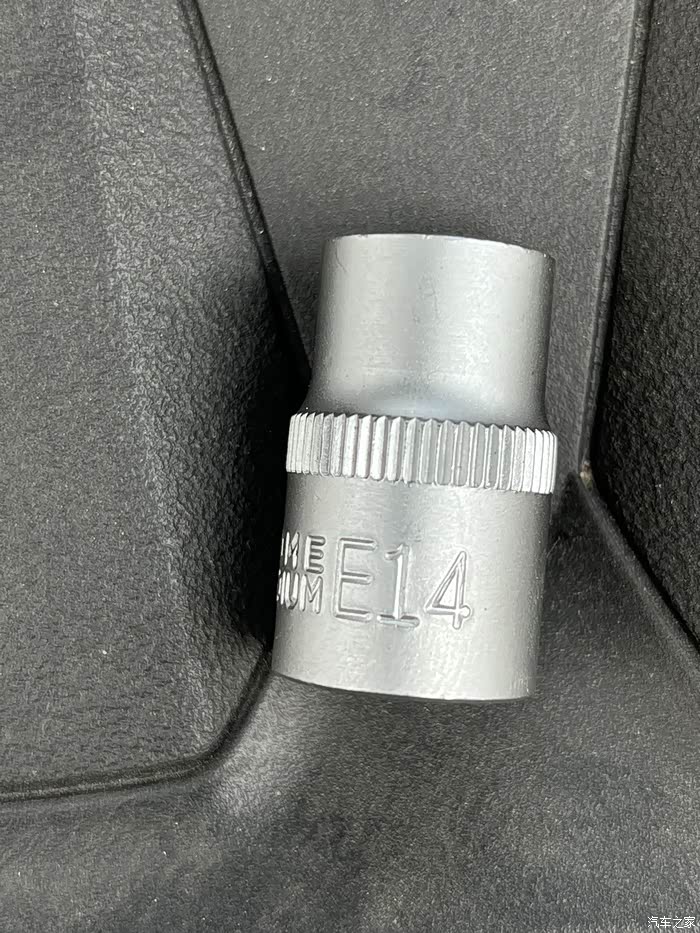

工具
T50
E14
网购的右支架
鼎湖品牌
木头垫在铁护板上面

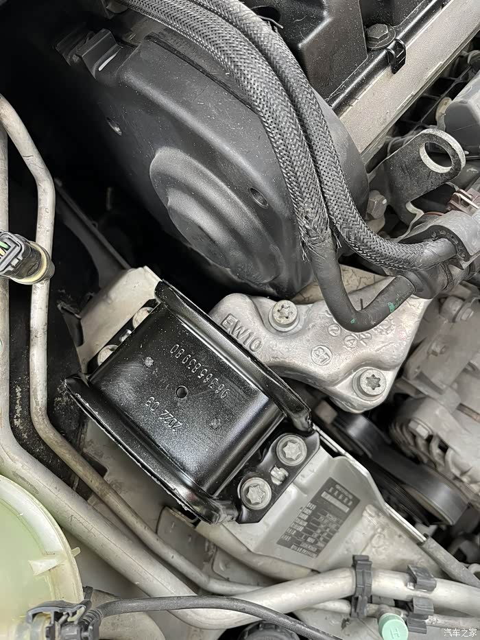

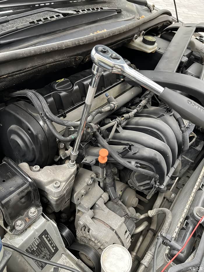

开始拆卸

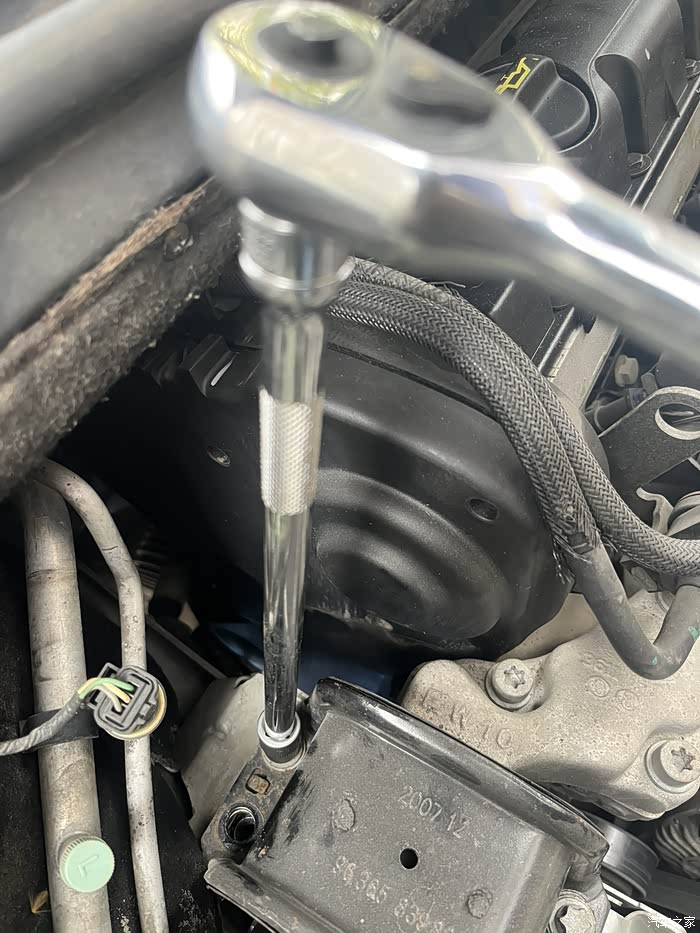

这是原厂的,2007年的。
接着拆
总计7颗螺丝

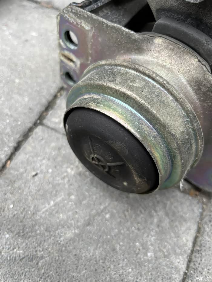

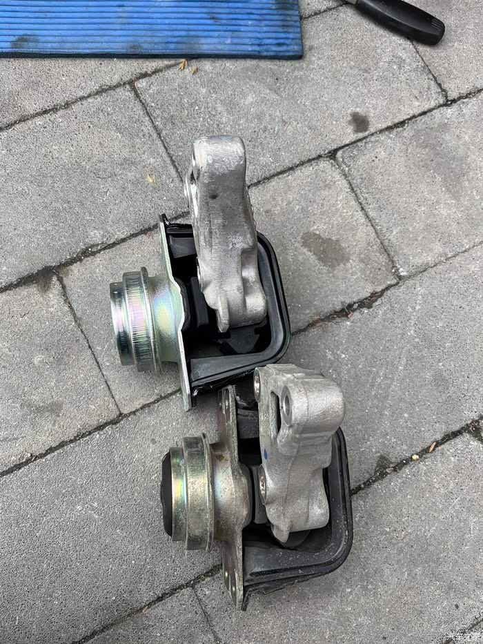

旧的
新旧对比
旧的缝隙很大

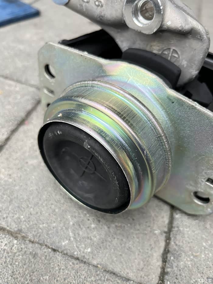

新的没有缝隙
旧的底部鼓起来啦
新的是凹陷的

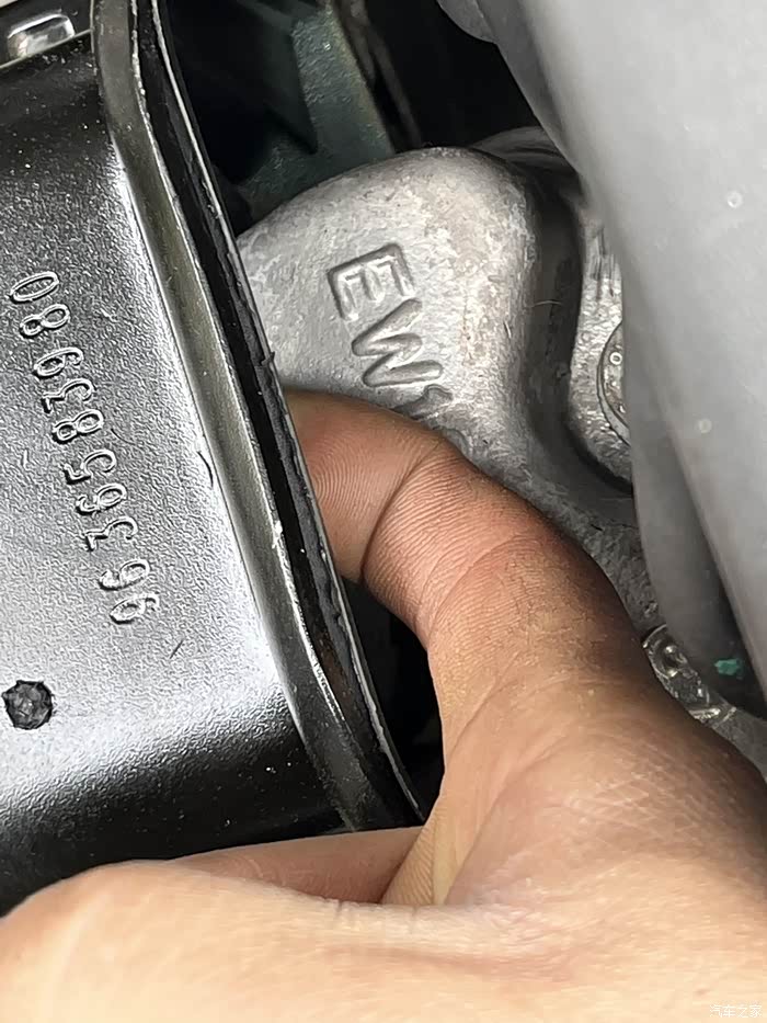

更换完毕
手指塞不进去

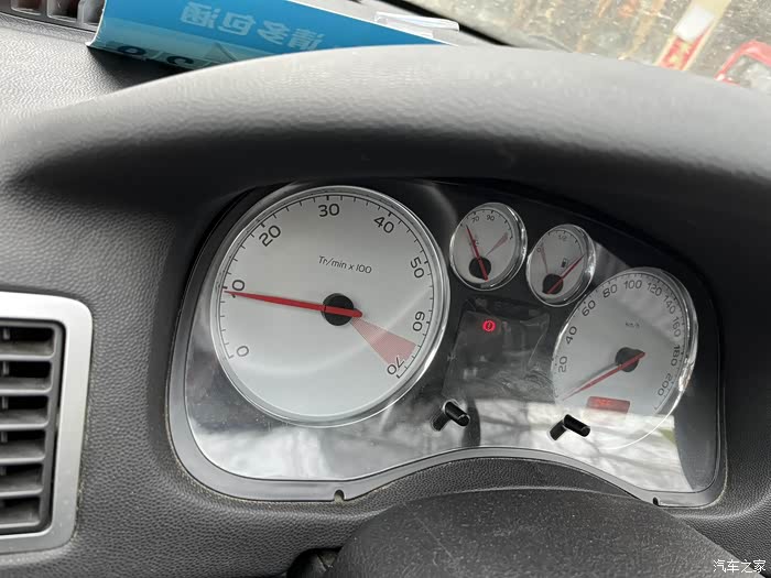

启动车子,发动机运转平稳。OK!
