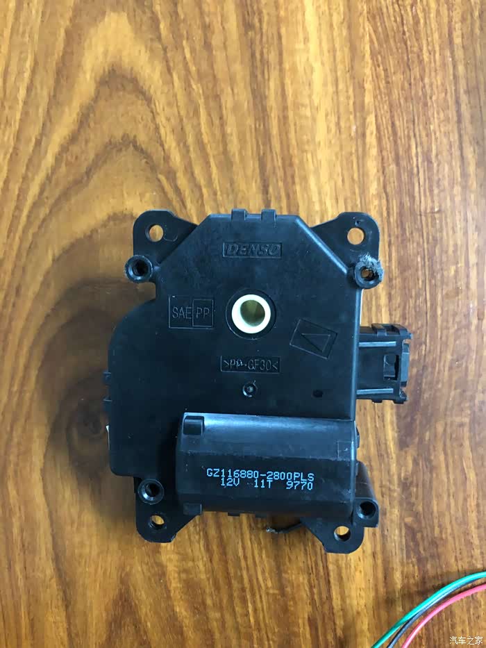

);二方案,如你经常用到启停功能,则在一方案的基础上增加后车厢温度传感器即可,后空调面板则根据自己的喜好决定需不需要更换掉;三方案,更换以上东西后,各功能都能正常使用,但是会有一个小BUG:因为缺少一组伺服马达及空调线束上的CAN通信的站号,空调ECU完成不了初始化设置,每次通电的时候空调ECU会有一个十多秒的自检过程,(简单说就是点火的前10多秒开不了空调)且上次设定的参数不会记忆,所以就多了上面硬件里面要准备的伺服马达和插头(插头记得一定要买蓝色的,丰田空调线束是以颜色来标注CAN通信站号,蓝色插头站号刚好是对应手动空调缺少的那一组),伺服马达就三条线,并联到线束上面就可以了,下面会有图片;当然,如果对上面说的BUG不在意的就可以忽略这一步了;加装伺服马达以后除了前排不能分区,其它功能与原厂一致。

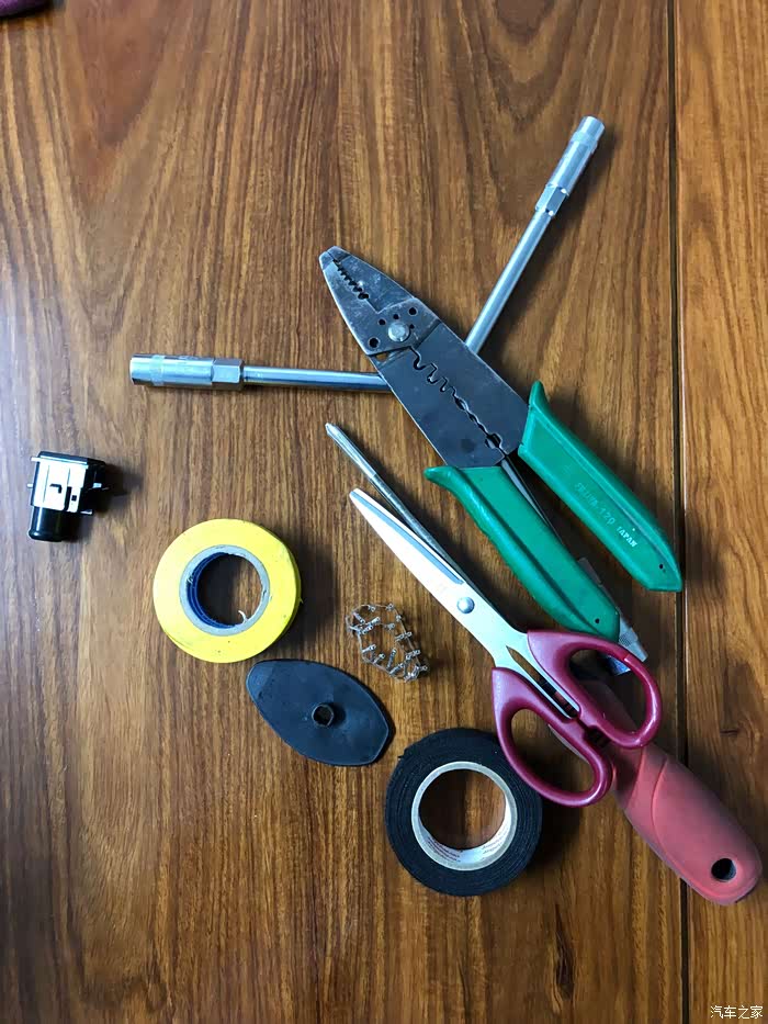

准备工具

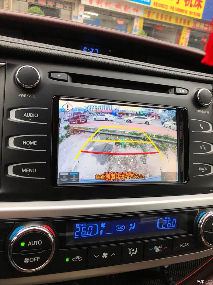

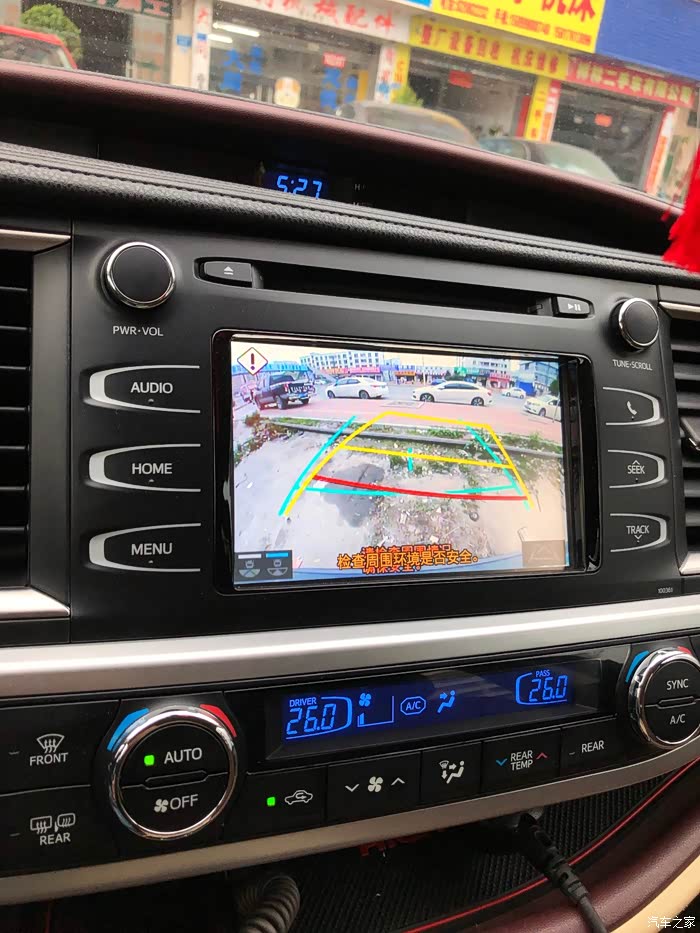

先来一张改装好的照片,启停功能启用

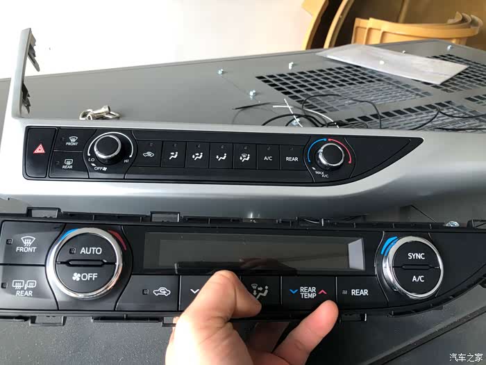

空调面板对比

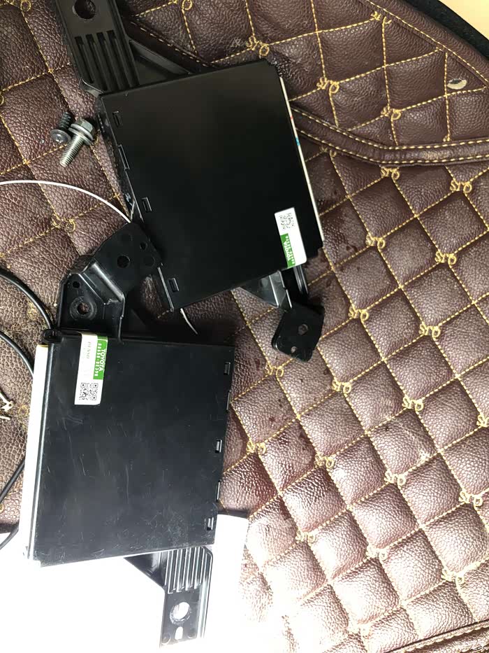

空调放大器对比

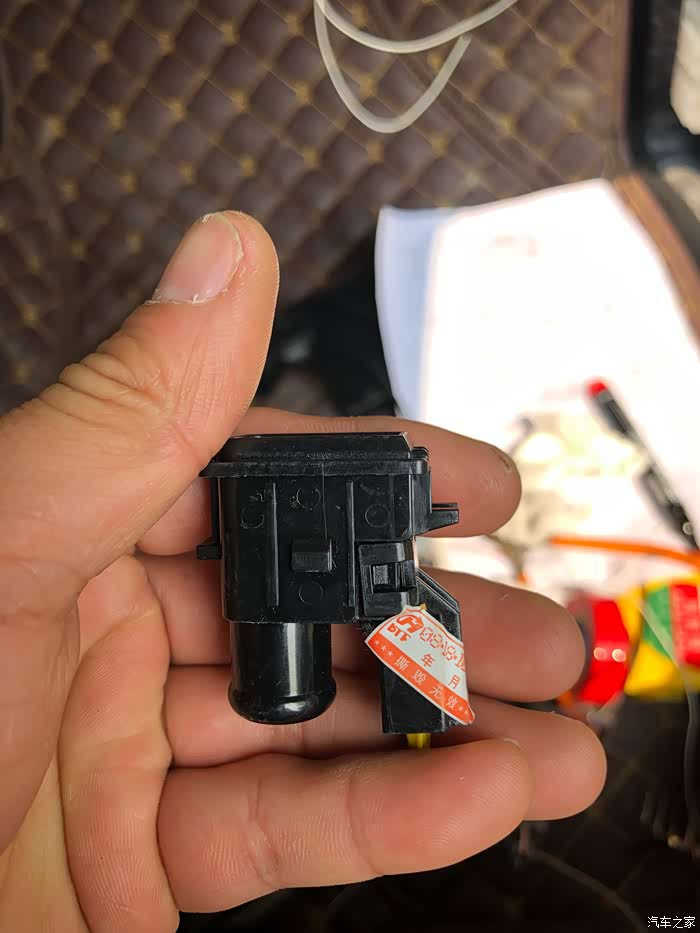

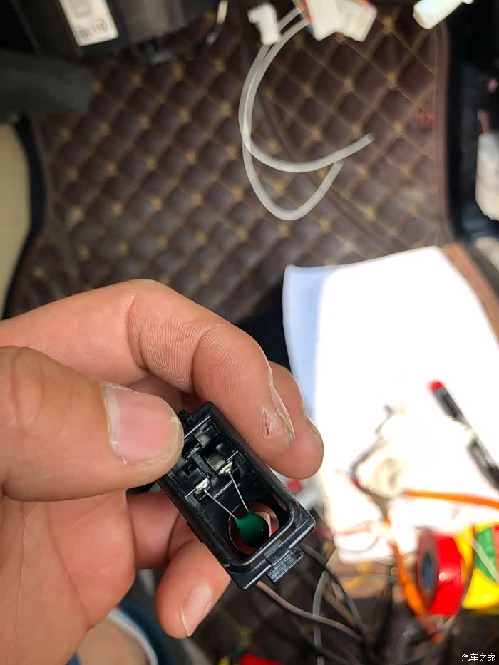

前排车厢温度传感器

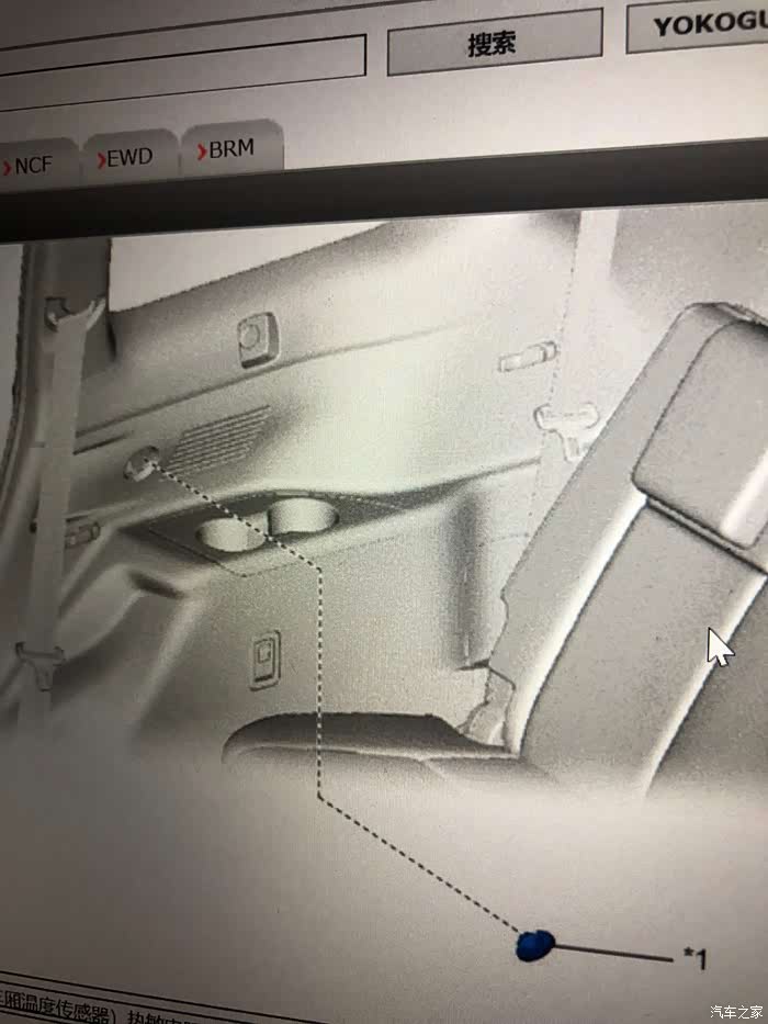

后排车厢温度传感器位置

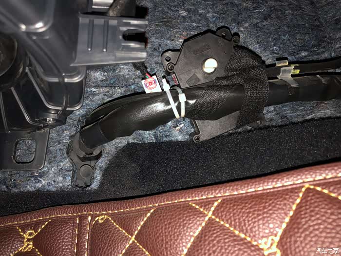

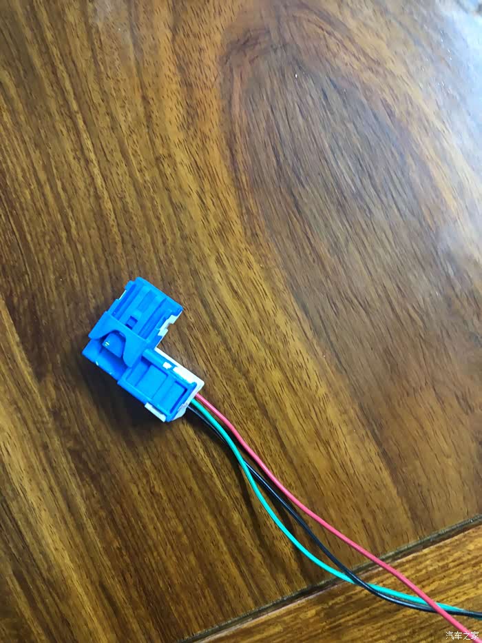

风门混合伺服马达和插头

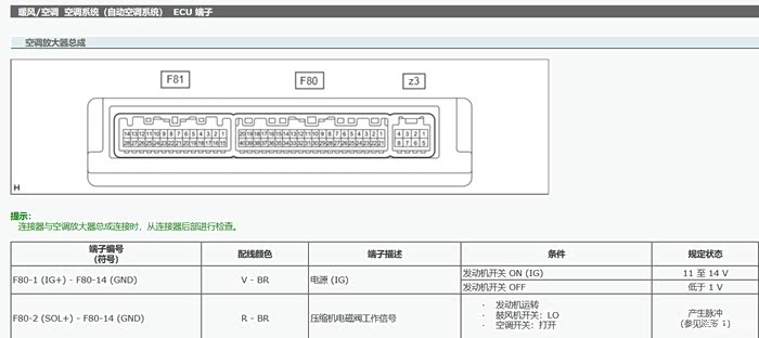

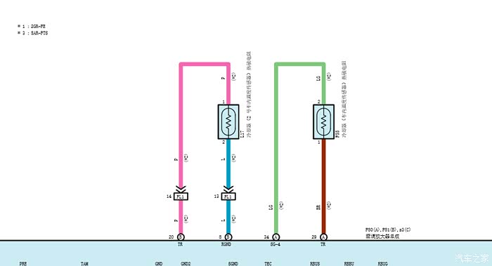

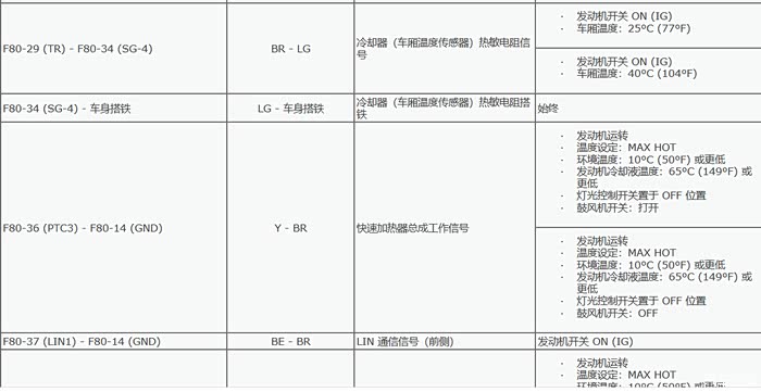

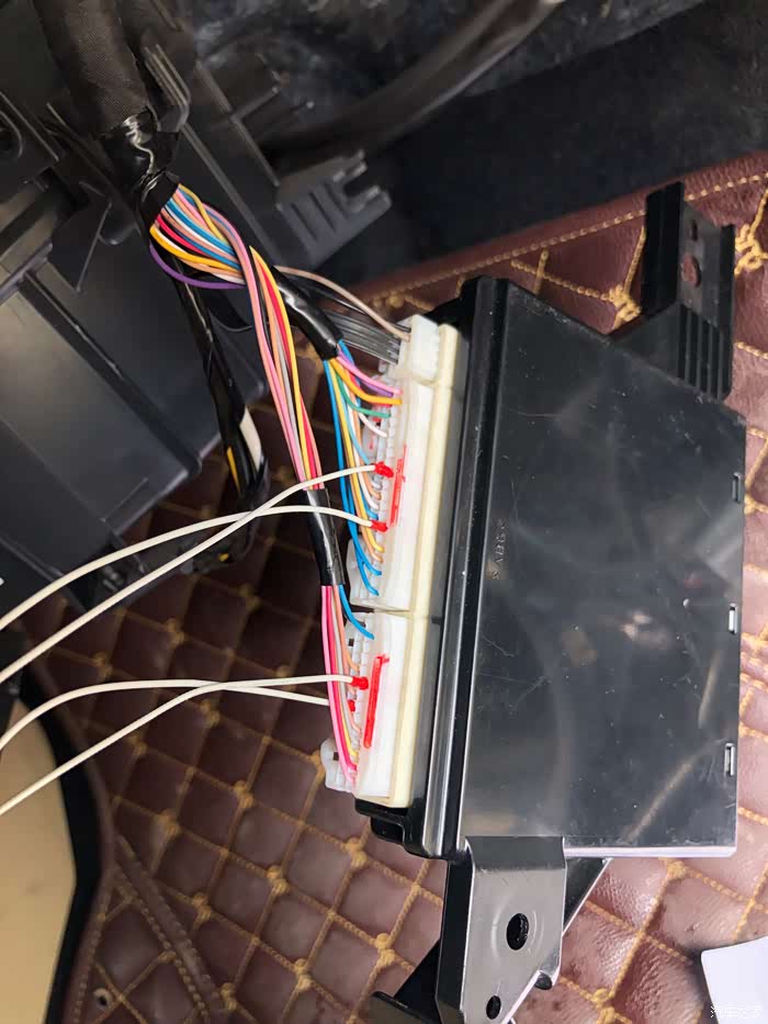

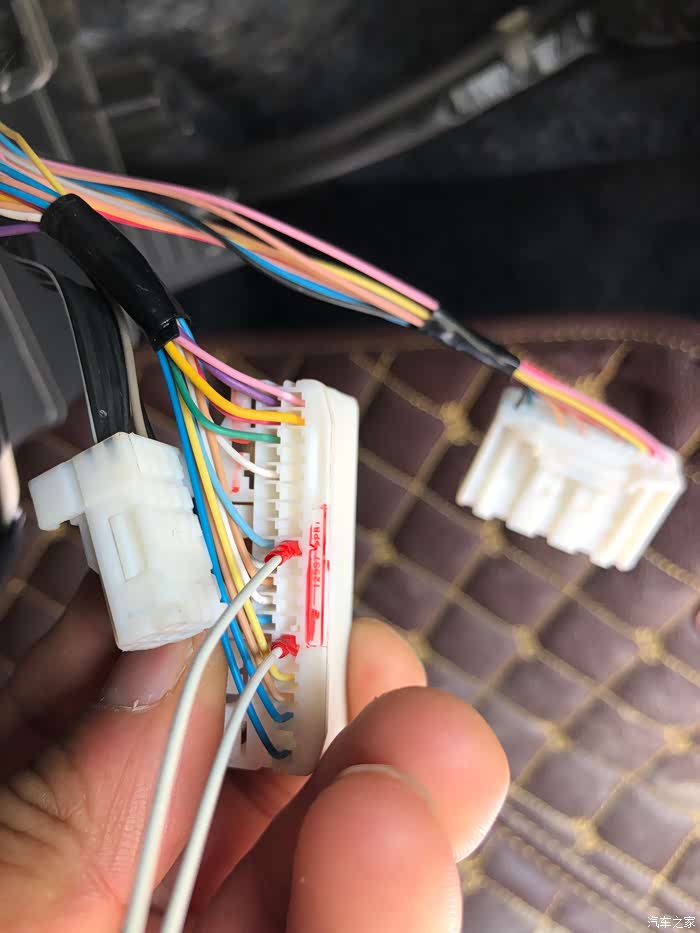

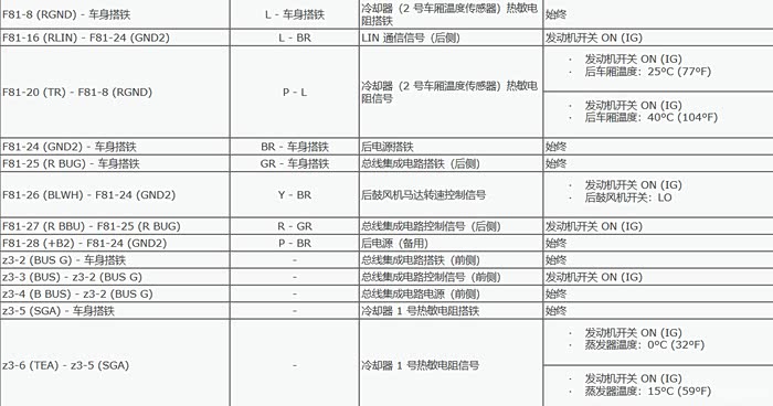

前后温度传感器接线图,从电路图查得前温度传感器为F80-34/F80-29针口,后温度传感器为F81-20/F81-8针口

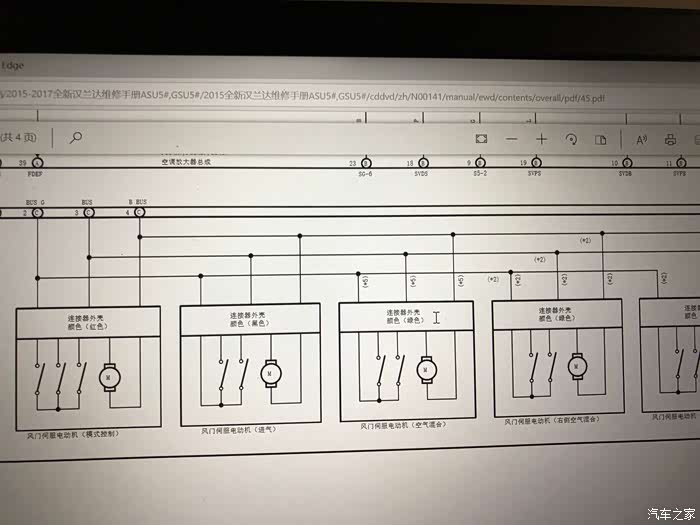

风门混合伺服马达接线图
风门混合伺服马达放置位置

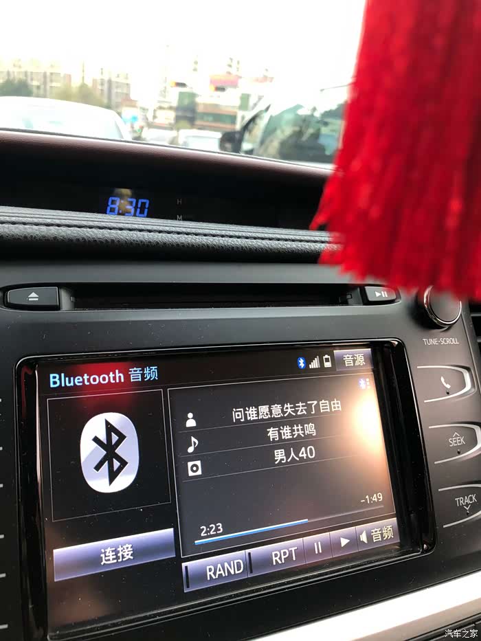

上一张自己用原车主机改的大屏
