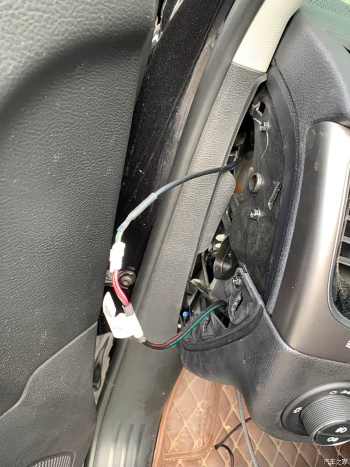

19款探享版自己加装hud

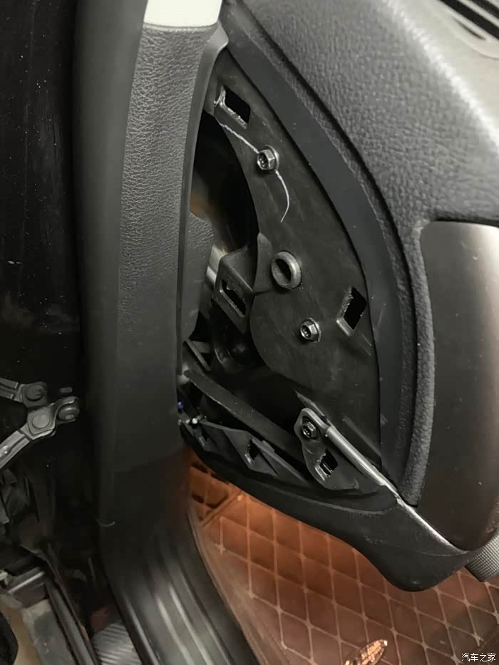

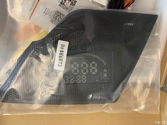

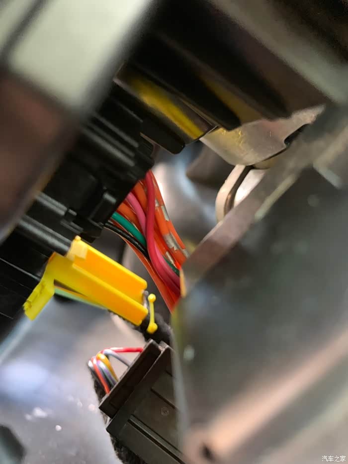

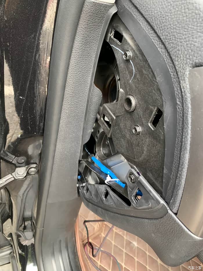

一直喜欢昂科威的抬头显示,所以想给光加装一个,但是一直没有19款专用,前几天发现出了专用款,买了一个自己装,效果不如人家原厂,但是也不错了,关于这东西有用没用不讨论,喜欢就装不喜欢就不装,顺便说一下,这个专用款原车有胎压数显这个就没胎压功能了,obd接口不是接在左脚上方那里,而是需要把方向盘轴护套拆开,里面有个负责里程表显示屏的obd接口,要接在这里,工具要内六方和梅花扳手,各两颗螺丝
替换原车喇叭罩

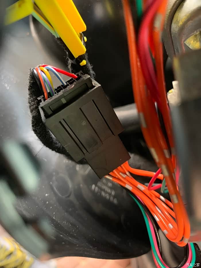

自带的线***这个obd接口
原车线***hud转接线的插口
