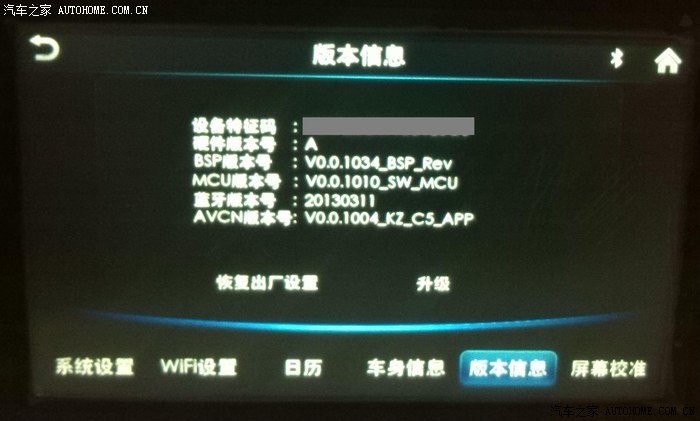

一.  车机型号的确认
请按以下步骤确认您的车机是否可以用本升级包升级。

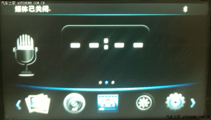

1) 开机后进入系统主界面,如图
1-1
图 1-1

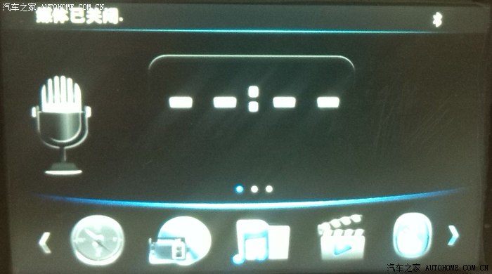

2) 在主界面,点击右边翻页箭头,进入右界面,如图
1-2
图 1-2

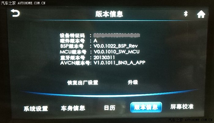

3) 在右界面,点击设置图标,进入设置界面,如图
1-3
图 1-3
4) 在设置界面,点击“版本信息按钮,进入版本信息界面,如图
1-4或图
1-5
图 1-4
图 1-5
如果您的车机界面上显示的信息与图1-4或图1-5相符合,就可以使用本导航软件升级包;否则,勿直接升级,请电话咨询车机厂商服务电话:13349957751,确认您使用的车机型号是否适用于本导航软件升级包。

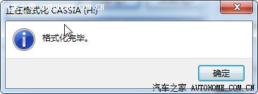

二. 格式化导航TF

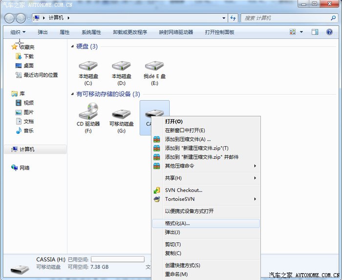

1. 从导航车机取下导航TF卡,通过读卡器等设备连接电脑,打开【我的电脑】,单击鼠标左键选中导航TF卡盘符,然后点击鼠标右键,弹出如下对话框并选中【格式化】选项,如图
2-1-1
图 2-1-1

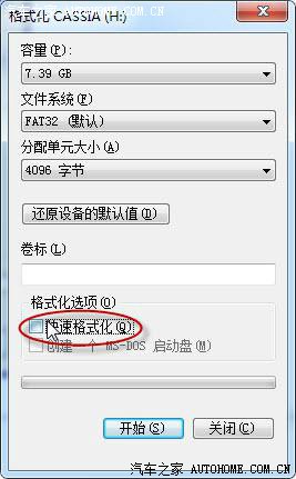

2. 选中【格式化】后,会弹出如下格式化对话框,选中快速格式化,点击【开始】按钮即可进行格式化TF卡,如图
2-2-1
2-2-1
3.  格式完后,会弹出如图
2-3-1所示的窗口,点击【确定】按钮即可完成TF卡的格式化。
图 2-3-1

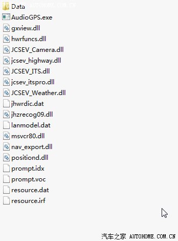

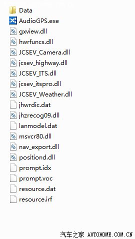

2. 从易图通网站下载对应的升级压缩文件,并进行解压,解压之后将得到如图
3-2-1所示的文件目录:
图 3-2-1
3. 将上述解压得到的所有文件拷贝至导航TF卡的NaviMap文件夹中,最终,导航TF卡的目录结构如图
3-3-1所示:
图 3-3-1

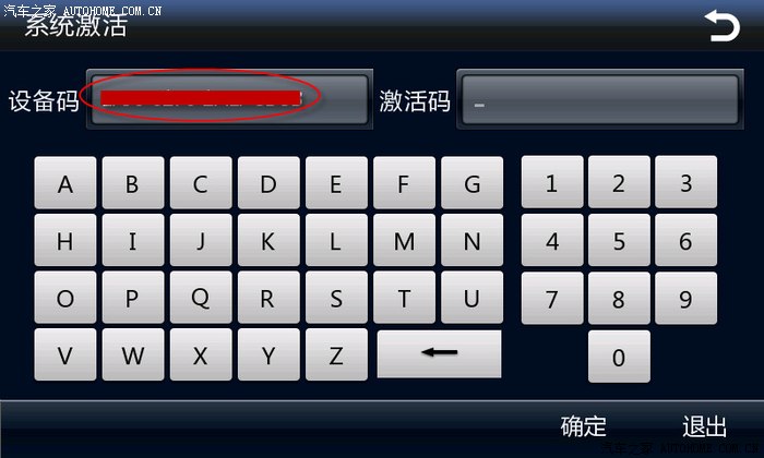

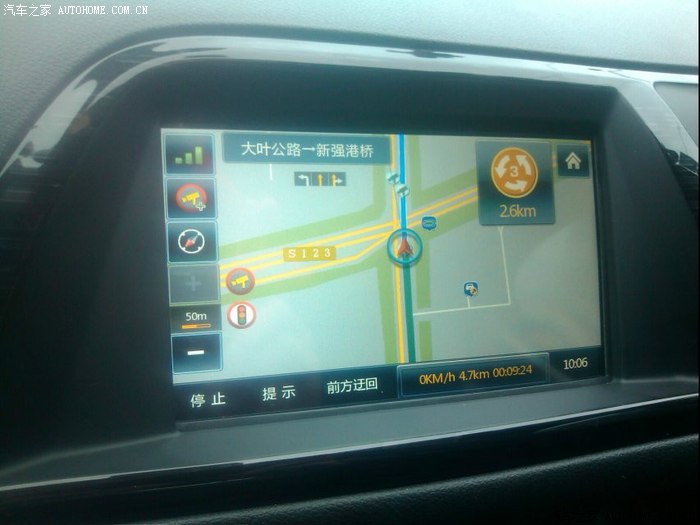

四. 获取设备码
    将更新完毕的导航TF卡插入主机设备的导航卡插槽中,插电启动车机设备进入主界面后,点击按钮图标即可运行导航系统此时会出现导航激活画面,如图
4-1所示:
图 4-1-1
在该界面上方被红色框标注的即为设备码,通过该设备码可以从易图通网站(http://www.emapgo.com.cn/)上获取到对应的激活码。(注意:上图中的设备码仅为示例,不同的设备上,设备码会不一样)。
