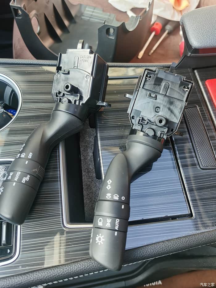

补充下使用心得。1.不在关闭档(在auto档或者其他)启动行驶,再打到关闭档时,大灯关闭,但行车灯不灭。2.在关闭档启动行车时,拨动到其他档位正常使用,只要拨回关闭档,灯光就全关闭,包括行车灯。3.左右转向增加了阻尼,在中间(转向闪烁五下)的行程更明显。4.向下打常远光的手感不如以前。闪灯的弹力不如原开关。

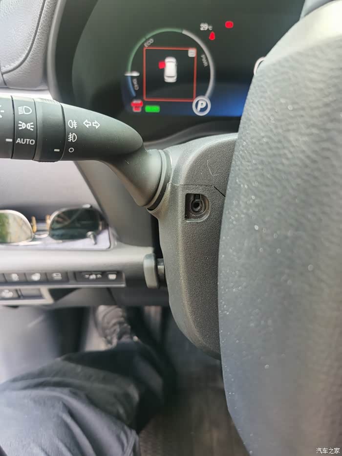

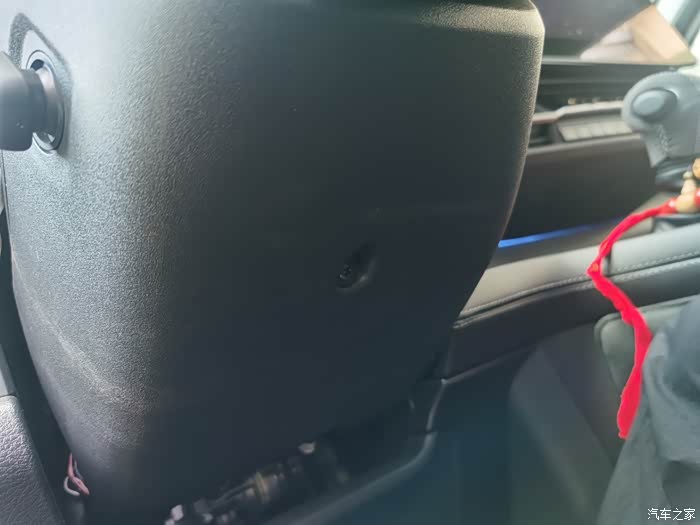

转向柱两个螺丝,这是右边的,1号,拧下来就是了。得点火转动方向盘九十度。
左满舵九十度,继续拆螺丝2号。
转向柱下边一颗螺丝,拆螺丝3号

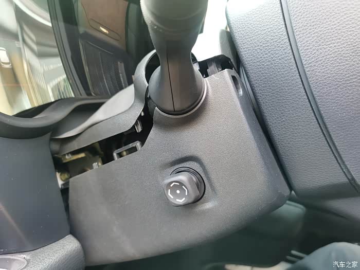

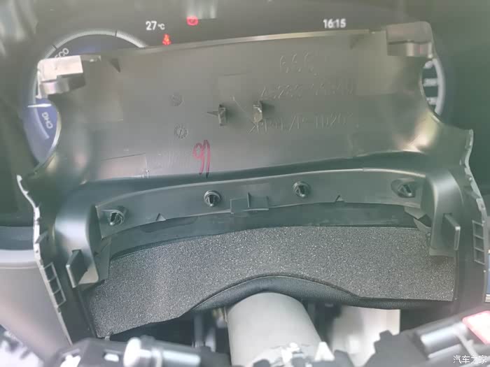

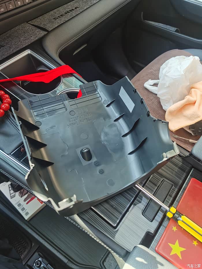

拆盖子,这玩意叫啥?沿着缝隙撬开即可,塑料壳的,希薄溜鳖的,质量太差,这车居然还是年度最佳质量奖?评委们你们是摸着良心说话的么?
下壳体直接拿下。左边的电动调节按钮忽视,直接穿过即可。

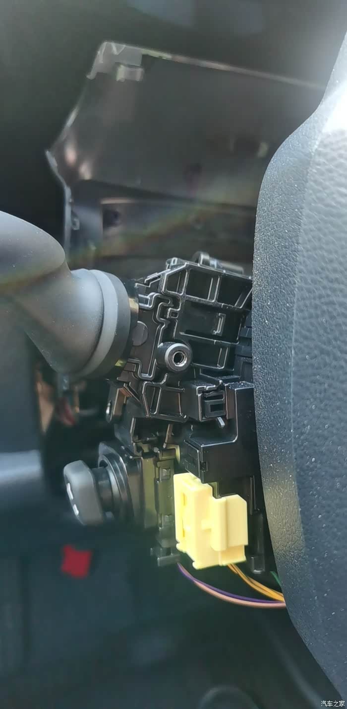

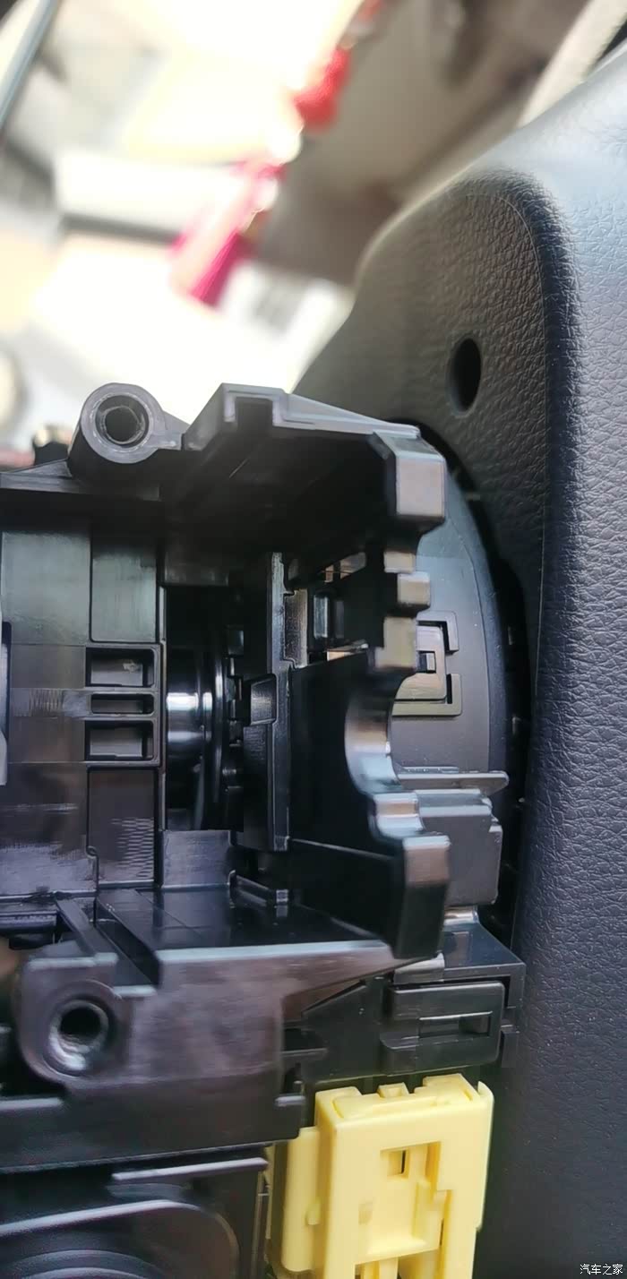

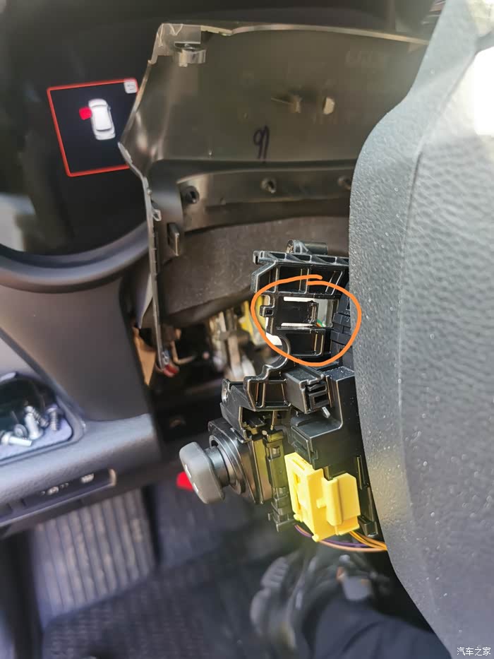

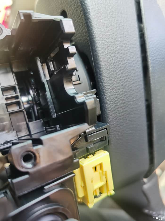

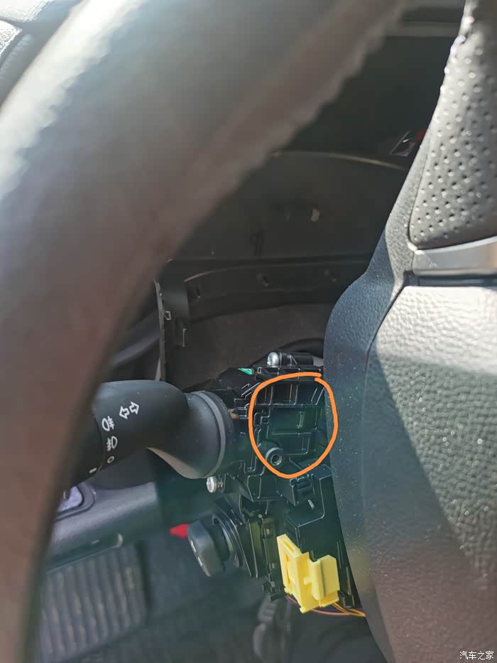

到了关键了,转向开关两个银色螺丝直接拆下来。然后关键就是黄圈的卡扣。
同上图
细节图

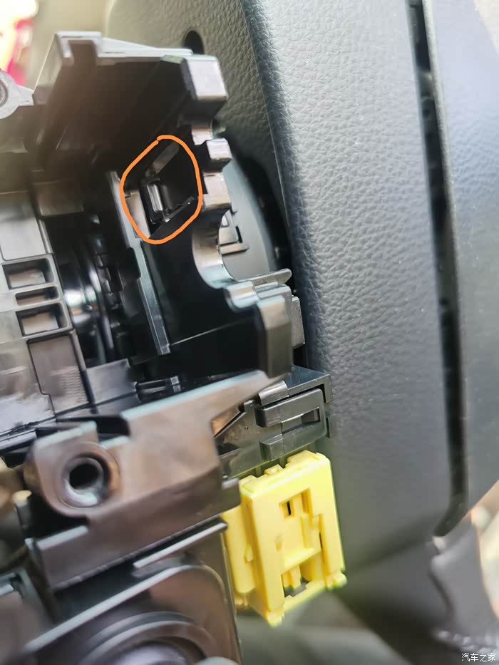

就是这个卡扣,需要拿个平口小螺丝刀翘。
卡扣细节
卡扣卡扣卡扣,凑图啦
继续凑图

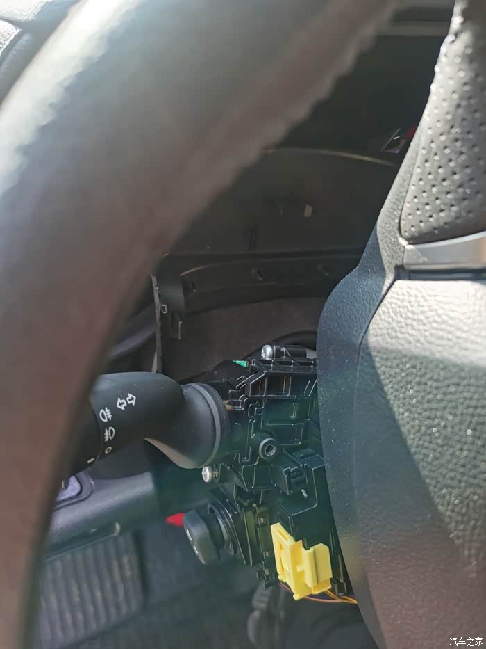

拆下来看看,对比一下

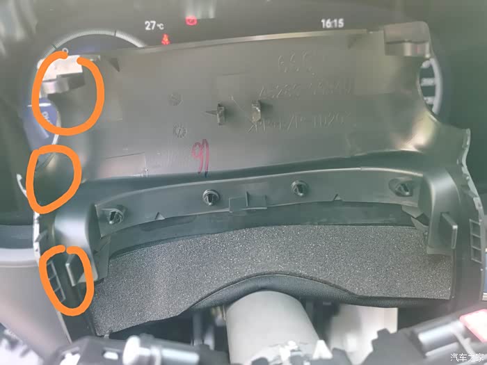

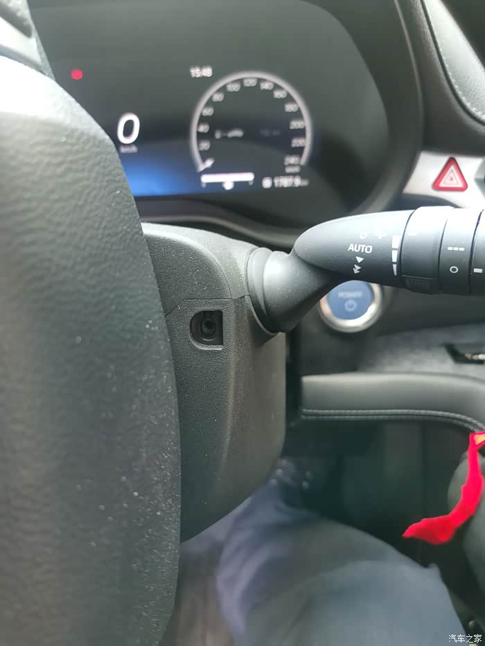

最后恢复五颗螺丝,恢复两片盖板,圈圈部位是卡扣,需要给点敲击到位的喔。
上盖板。
