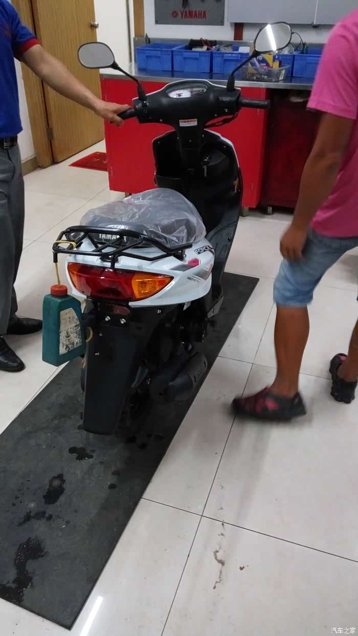

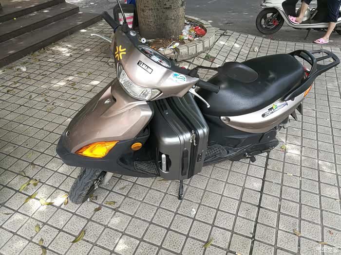

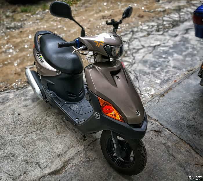

看回刚买车时的旧照片,装了保险杠的福逸真难看,整车就像被一个铁架子包围着,非常不自然~拆了!
拆了铁架子感觉清爽多了,尾翼也换成了巧格一代款,并贴了JDM车贴

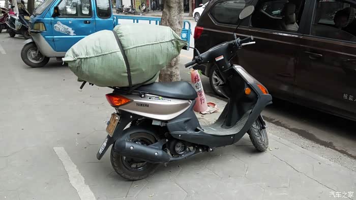

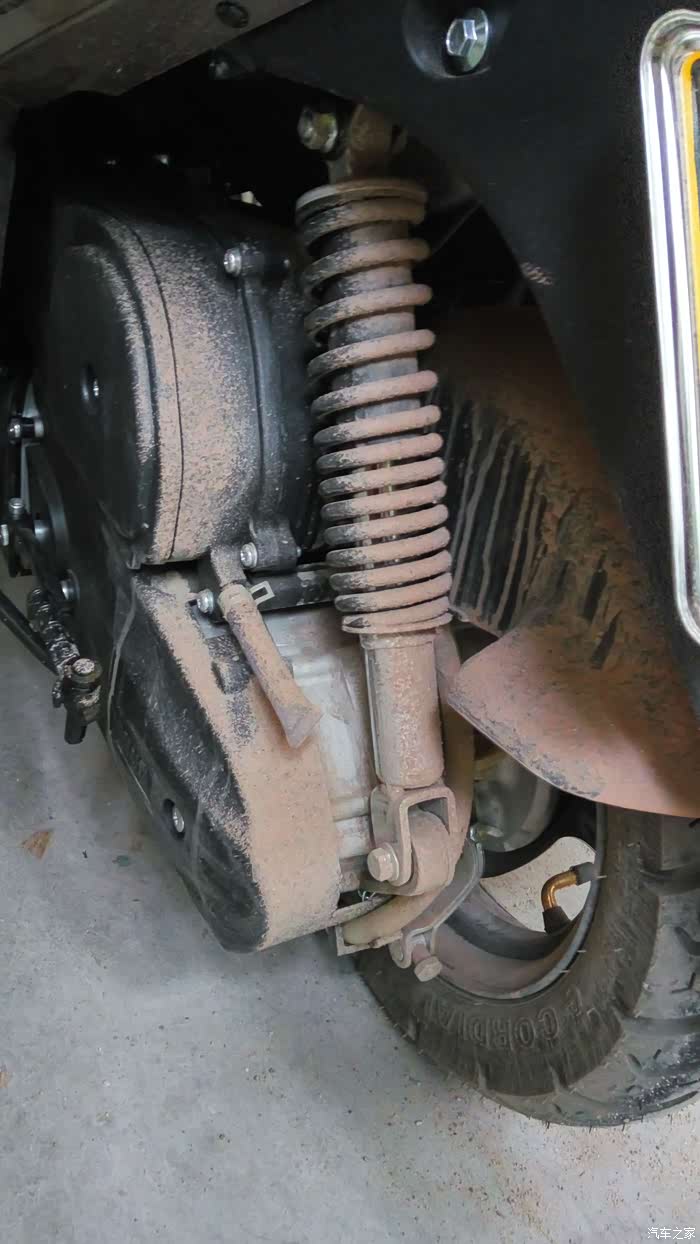

原装的挡泥板装饰作用大于实际作用,一到下雨天就会弄得脏的不行,只能后期换装迅鹰挡泥板解决

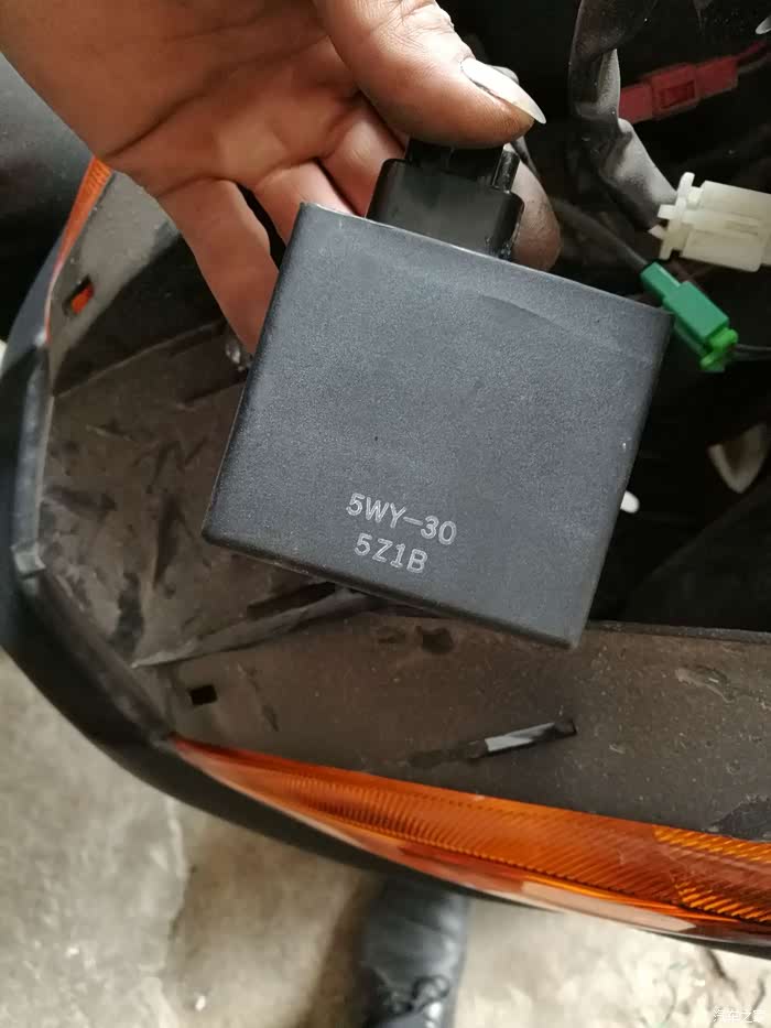

问题得不到解决只能继续返厂检修,毕竟离保修期结束越来越近了,售后先是把二次进气堵住,堵了之后感觉车子抖动比以前更大了,抖得像帕金森一样,还特别爱熄火~再次返厂把二次进气通了,并换了新的点火器。
新点火器装上去之后怠速变平稳了,但还是解决不了难点火的问题,特别是在一些亲戚朋友的面前,多次点火都点不着哪感觉真的是很尴尬~实在点不着只能用脚把车子踩着了,只能怪自己手气差。

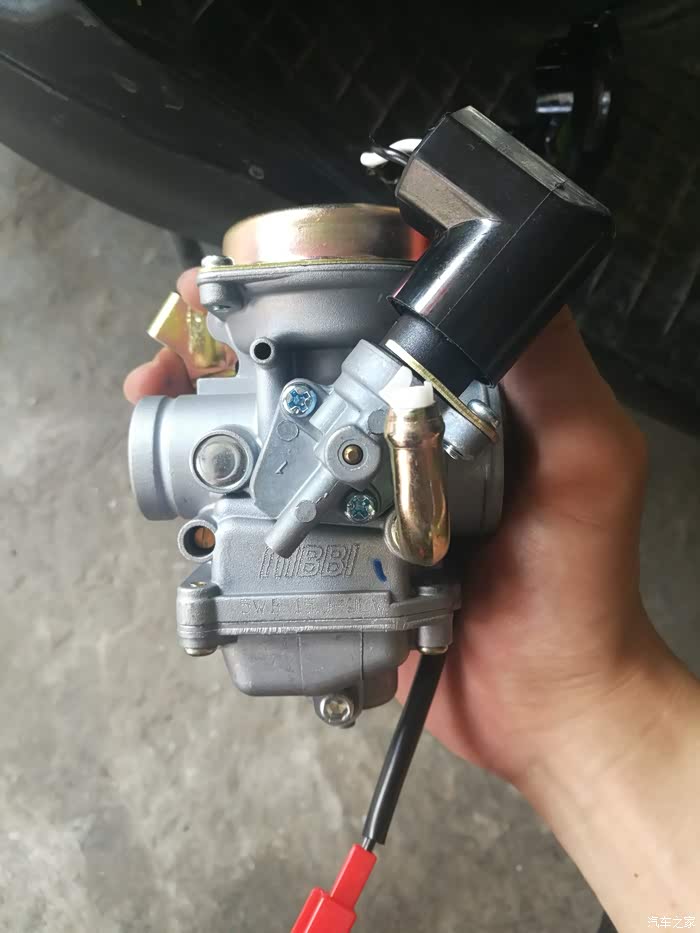

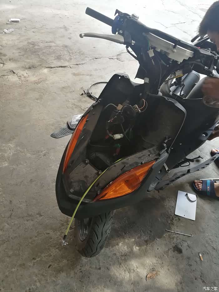

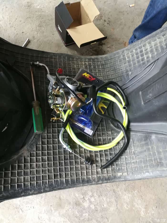

在修车师傅的建议下,换装了尼比CVK化油器套装,因为是无改装的原装车,担心耗油过高和原装件不对应的问题(无打算升级进排气),所以化油器口径不敢要太大,经过考虑选了个和原装对应的CVK22。

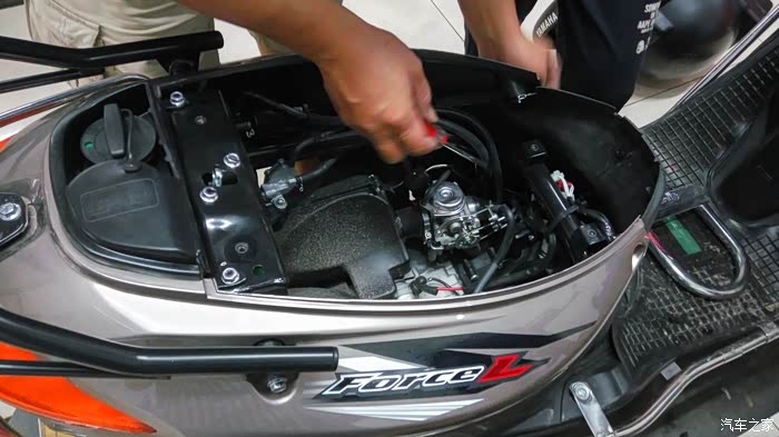

该套件除了化油器本体之外还包括单油门线和NCY大扭油,在这里还要谢射修车师傅陈老板,帮安装调试好这个套件才收我十元的装工费,实在过意不去啊!最后付了15元给他。
完全安装好大概要50分钟左右,要拆除前大灯、前面板、原厂油门、原装油门线、化油器等,新化油器还要对油门卡位进行调整(个人感觉热车状态下对怠速的调节感觉不太准,第一次调节时冷车点火明显怠速太低了)
装好外出试车,车子响应直接干脆了很多,60km/h以上的加速感明显要强于原装,高转亢奋的声浪让人欲罢不能!
大扭油跑大直道还只很好用的,它就等于一个手动调节的定速巡航,达到理想的行车速度后就可以松开手,它就会帮你保持节气门开度,需要减速就把油门向前翻手动回位就可以了。
就最近使用几天下来的情况来看,车子的点火系统工作良好,都可以一次性点着,但换来大的动力输出同时;油耗也不可避免地增长,以现在消耗的半箱油来推算,加满要比原装状态少跑15~20km左右,还在可接受的范围

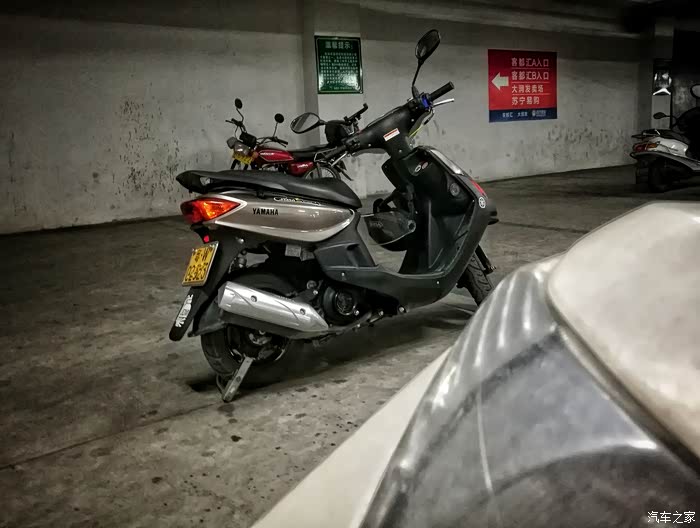

近况,巧格尾翼、RS排气罩、前氙气大灯
天使眼加透镜
