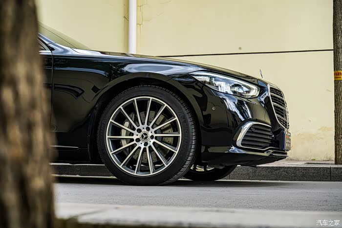

轮毂也换好了,效果噶噶地啊。
帅到我啦
好看。20寸就是不一样 霸气
高贵协调了不少,优雅
到位了,花5个W升级也是蛮香的嘛 喜欢。
