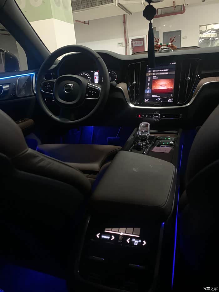

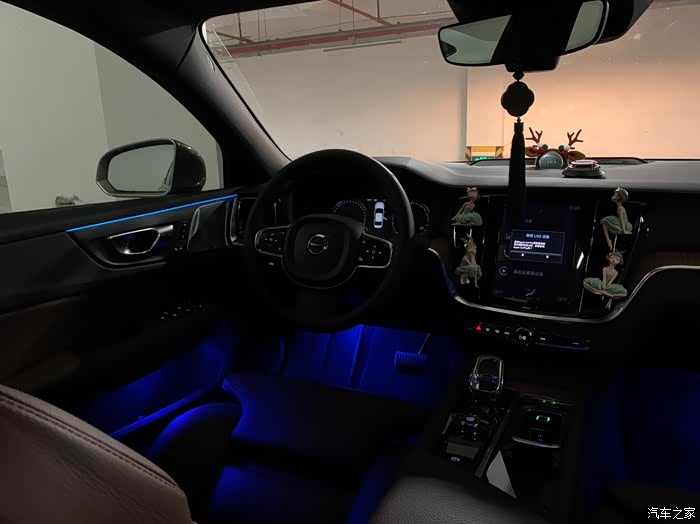

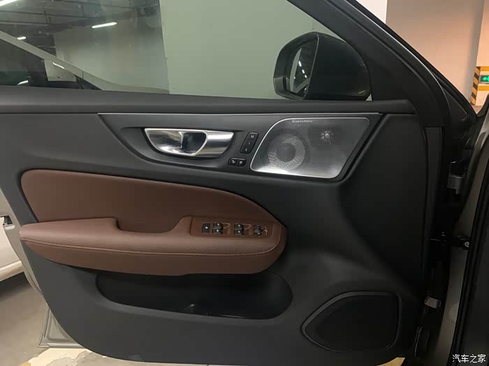

两天两夜DIY更换宝华喇叭,加氛围灯,太累了
低音炮也换上了,一共花了大概1.4w,也只能说是接近全套宝华。

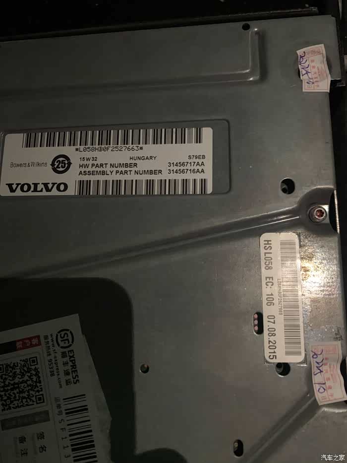

5月13,终于找到个可以用的功放,虽然有点老,现在中置声道终于听起来不突兀了。 说实话也没那么惊艳,声音的密度确实高了,细节一般,可能喇叭不行。 一万出头的宝华,也满足了 。

完工图
2015年的老机,有点不爽,但是也不想再折腾了。
5月6更新。 第一个宝华功放没低音,退了。
某鱼又进了第二个,这次有低音了,但是音质竟然比原厂功放差! 有点想放弃了。
更新,又下单了个全新宝华功放,两个原厂高音放前门,之前换的哈曼高音放后门, 两个便宜的燕飞莉仕低音放后门。分频器也准备放后门。

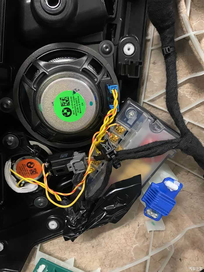

这两天闲的蛋疼,继续捣鼓s60,更换喇叭主要参考https://club.autohome.com.cn/bbs/thread-c-404-100546661-1.html

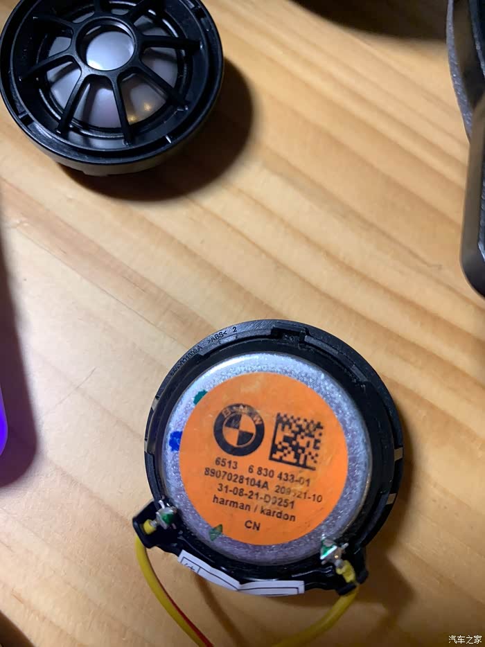

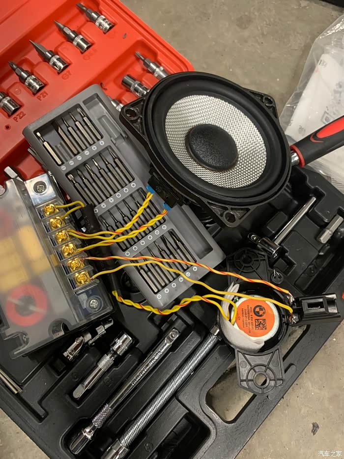

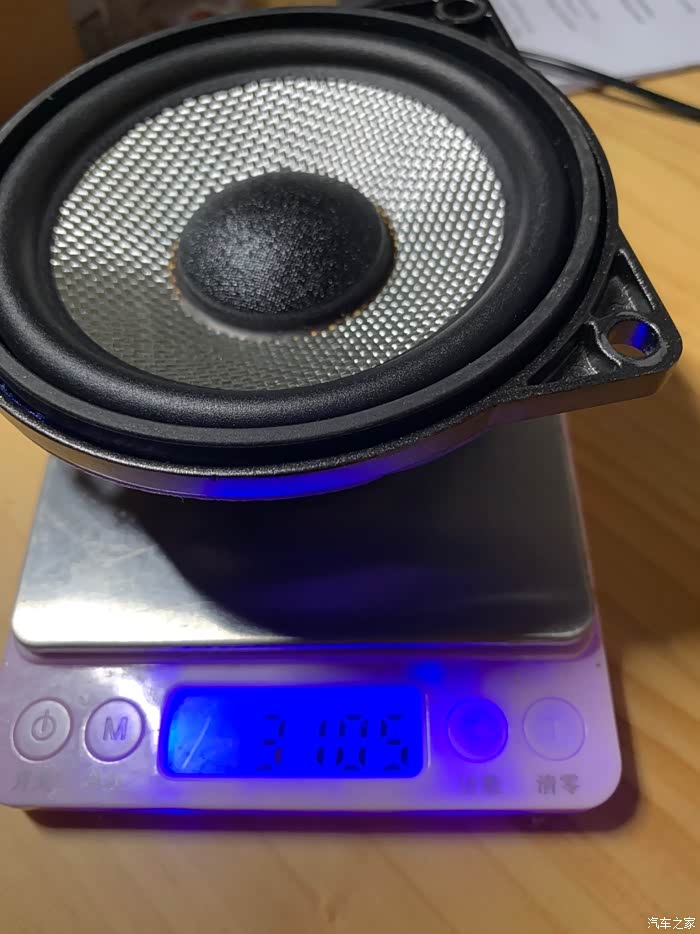

我换的宝华中音跟宝马的哈曼高音,低音用的原厂哈曼。
几个地方不一样,

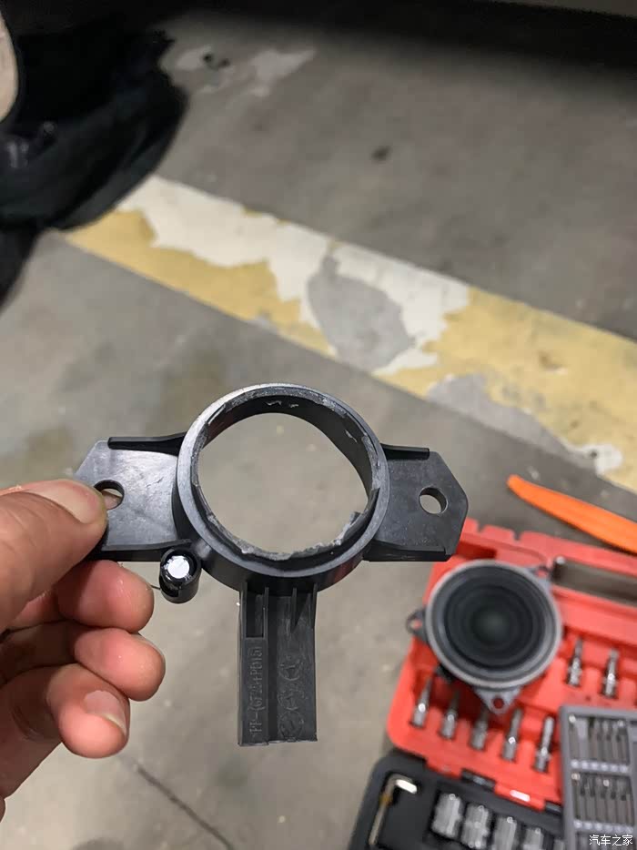

1. 高音我用的宝马的哈曼,大小刚好,我切开塑料用胶布粘上去的。

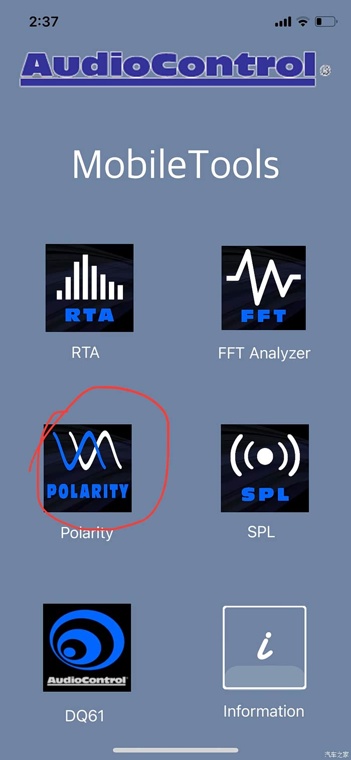

2. 测相位我用的免费app,网上下了个音源,app还挺准的。 我的后门两个高音相位都反了,建议大家下个app测一下。
换了后声音确实好了很多,我之前换过宝华中置,那时声音比原厂提升,现在又有提升。 哈曼的低音一般,有点推不动,感觉量比原厂还小了,但是比较准,不像之前那样糊糊的。
老的宝华,之前搞了个20年的,没低音, 第二个15年的音质特别差,应该是需要改线。 这个至少4门不需要。 加中置跟低音炮就行。
2个哈曼高音,两个宝华中音,1500大洋,小贵

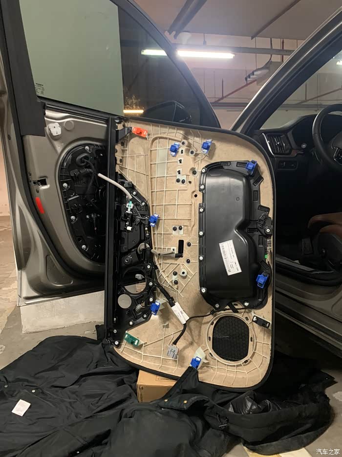

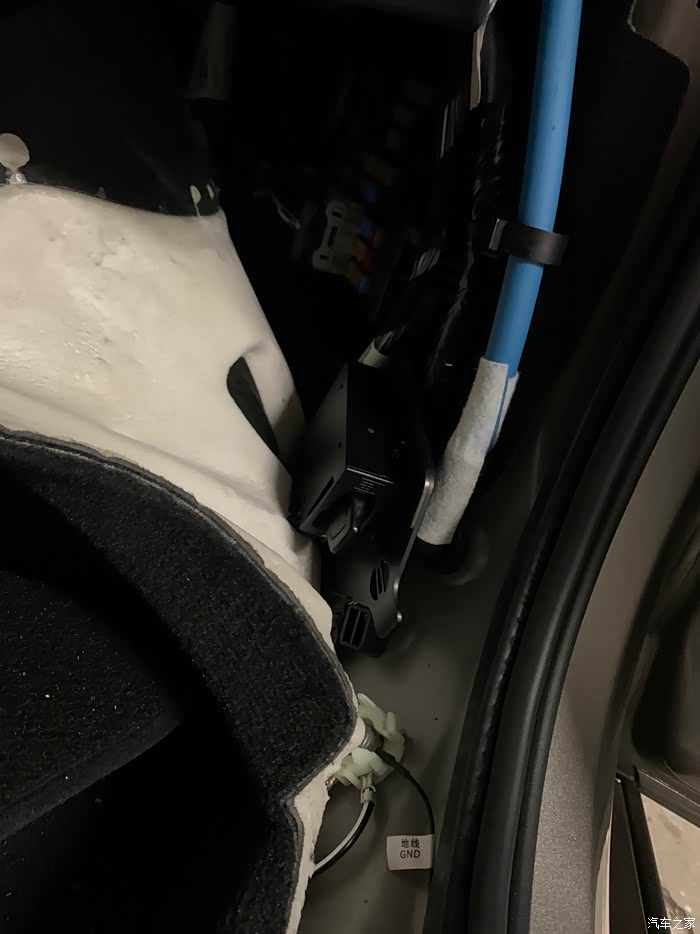

前门,那条白线我不知道怎么拆。
切掉原车纸糊高音,切的有点难看。
这里拍的中音那接错了,这样接没声,后来发现接一边的两根就行,丢。 这样接不用破线。
没做隔音,听说材料不好会高温融化。
宝华盖板也一起换上了。
iOS上的免费APP
中控台没装,太麻烦,而且也不好看。

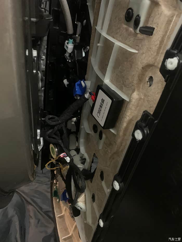

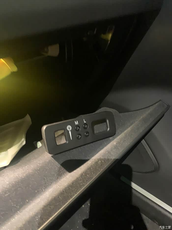

手套箱下的保险盒,我的控制盒放在这,因为不需要安装那个控制按钮到驾驶位这边,这样安装比较方便。
按钮放手套箱,不想动原装的按钮。 而且我也用不到,用手机换色就行。。

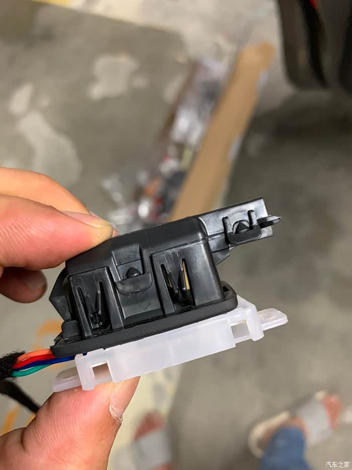

双面胶贴在原灯上。
控制器贴门上
