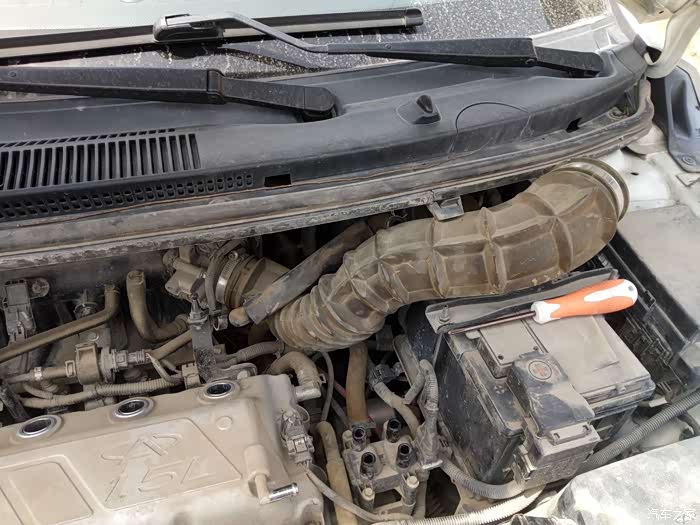

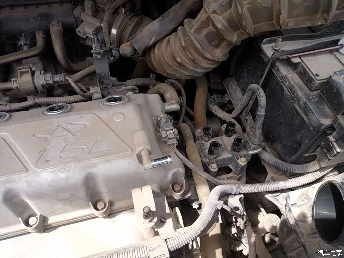

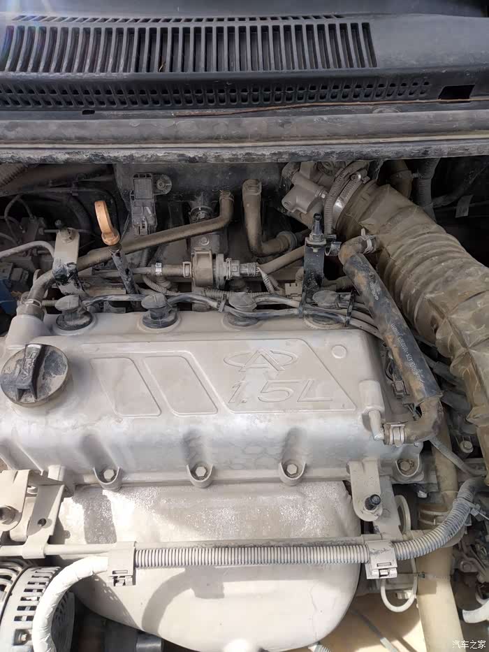

打开发动机罩,右上的支架有点碍事,也没法拆,最后用力向前推一下就可以了。
缸线拔下了,进气管碍事,拆下一端拿开就行。

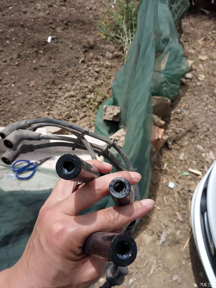

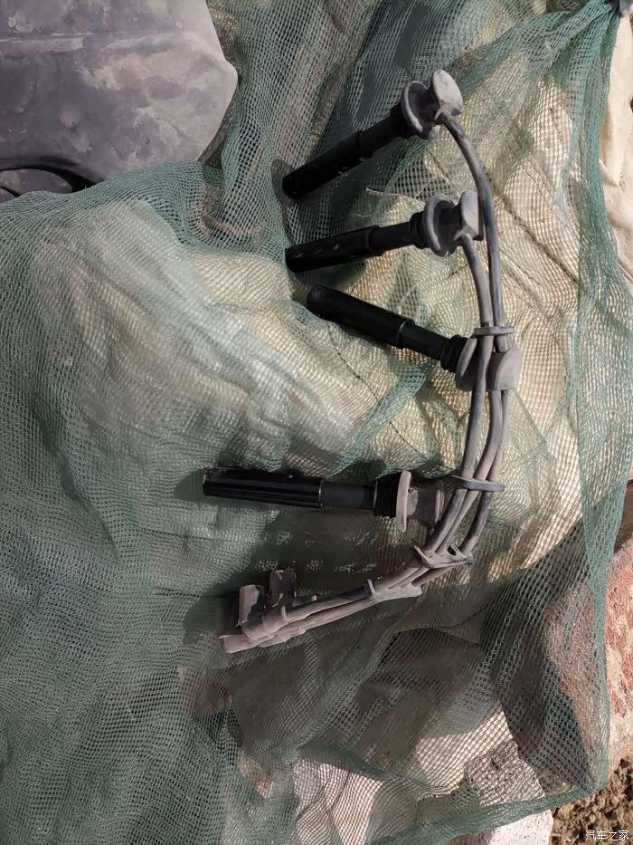

缸线长短不同,不怕搞错
拔下的缸线

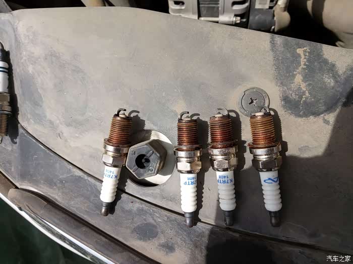

拆下的旧火花塞,燃烧情况很好,再跑两万应该也没问题。

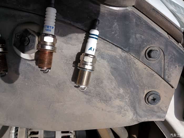

新旧火花塞对比

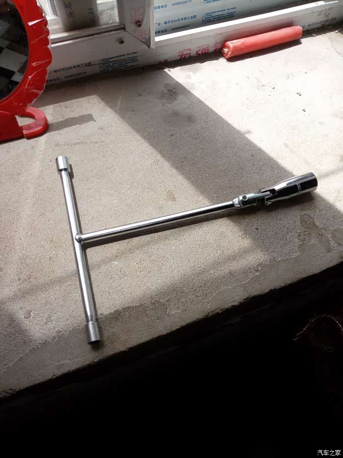

送的火花塞扳手,质量不错
