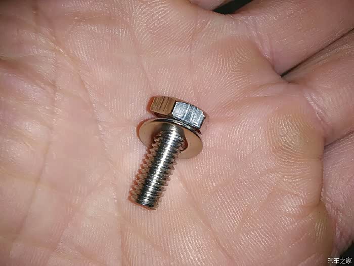

先准备一粒6mm直径,长约1cm的公制螺丝,用来固定门锁控制器。

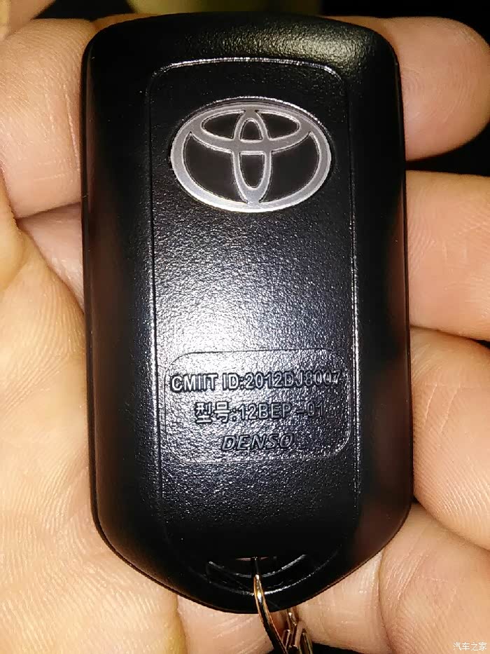

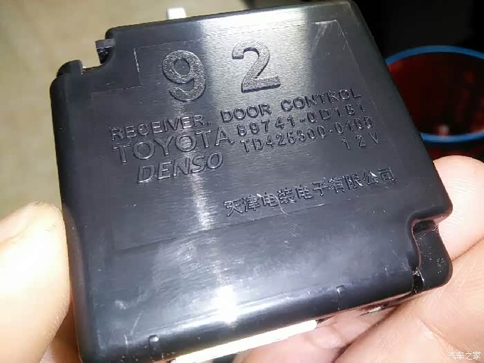

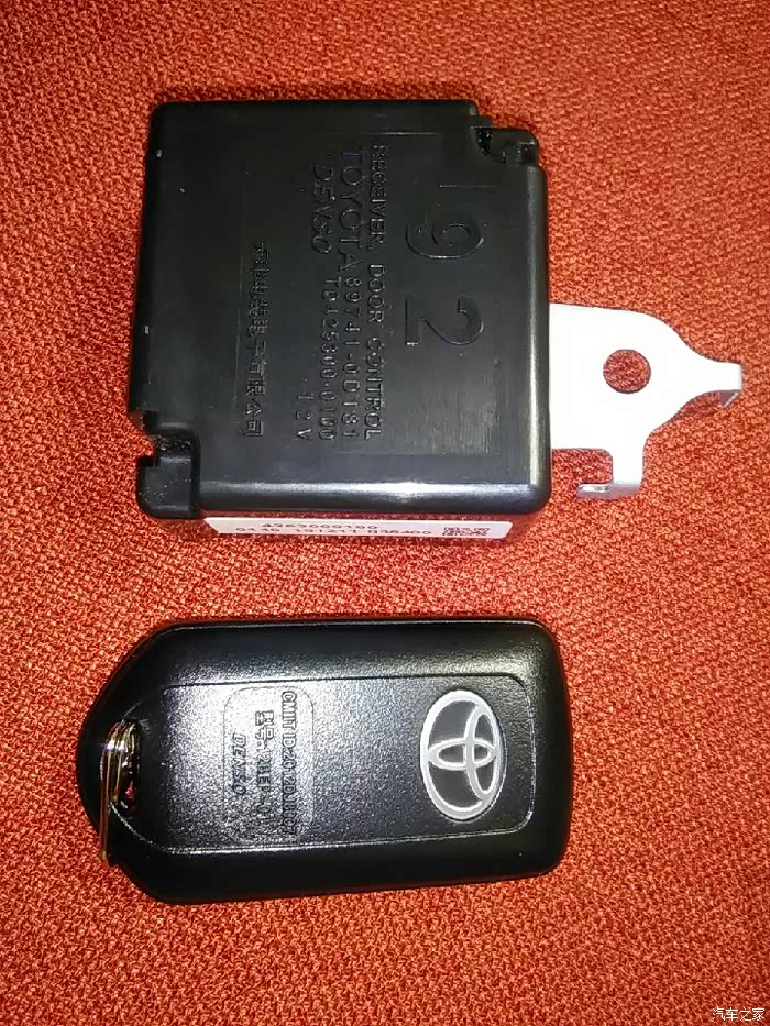

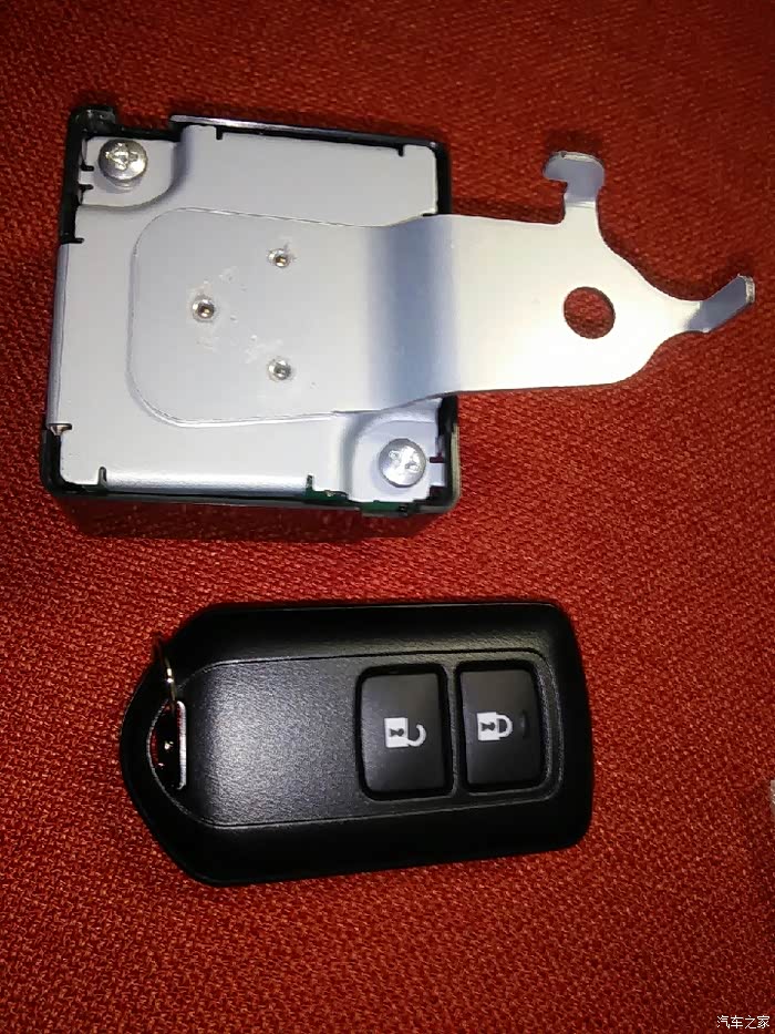

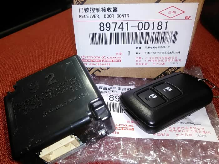

马家网购的门锁控制接收器及遥控发射器。
这一面。
那一面。
门锁控制接收器特写。
遥控发射器特写。

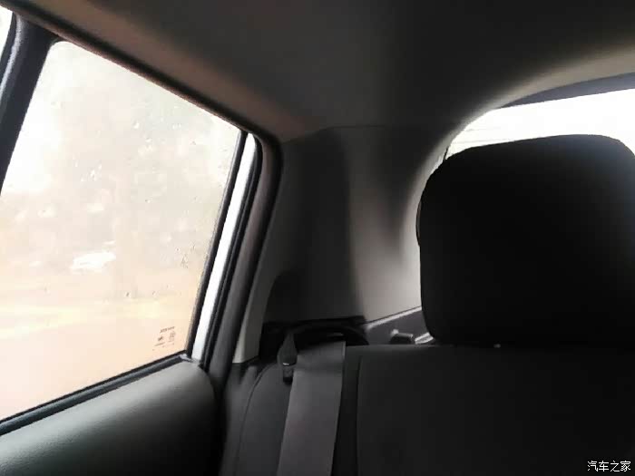

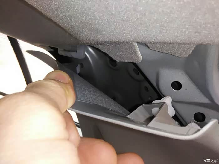

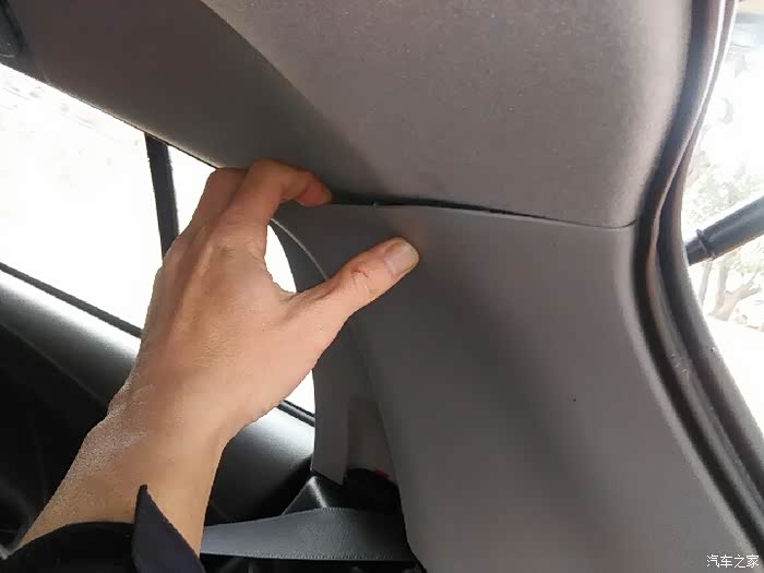

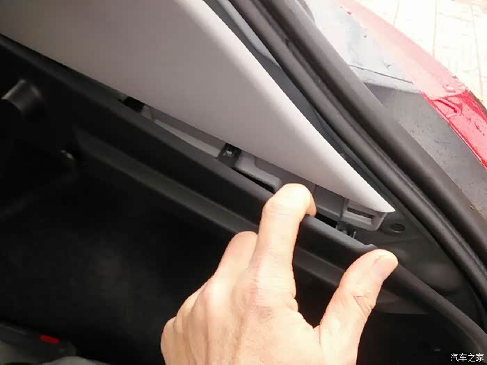

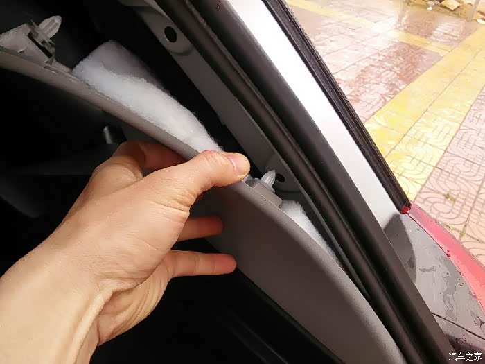

开始动手。目标:副驾这边的C柱,与车顶绒布相交的浅色塑料盖板。
用手抠,要用力抠。
抠出一半了。
固定浅色盖板的卡子。
下面的黑色盖板也要和浅色盖板分离。

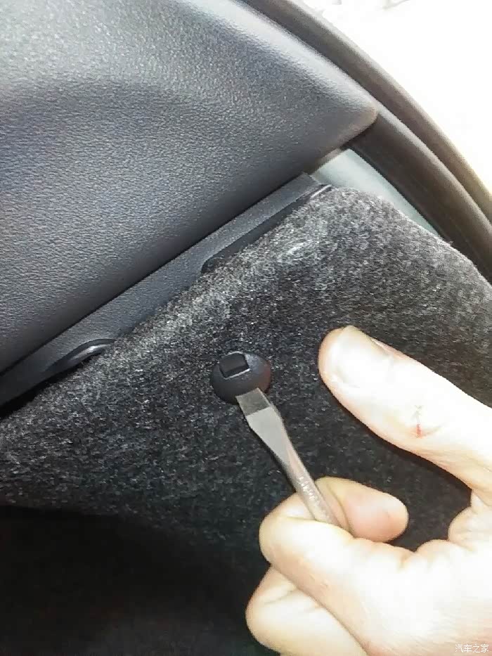

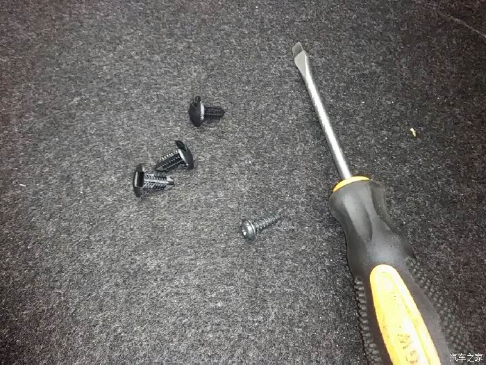

用一字起子撬起固定黑绒毡的卡扣。

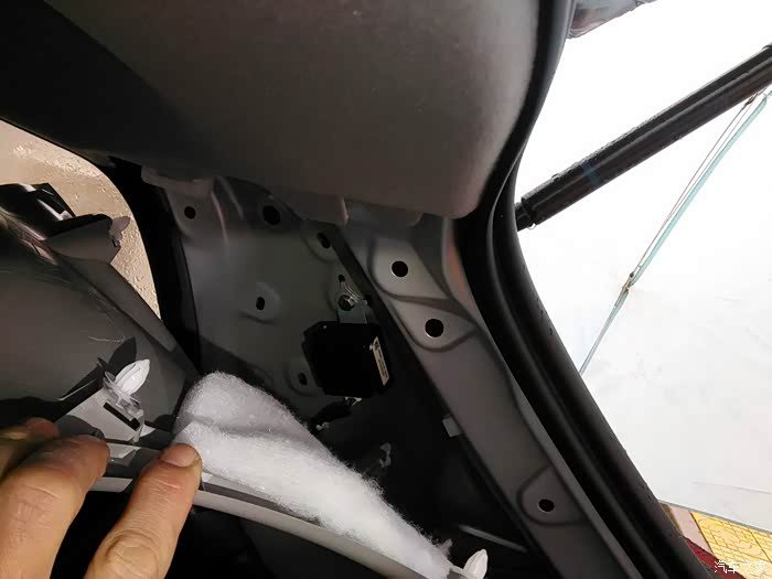

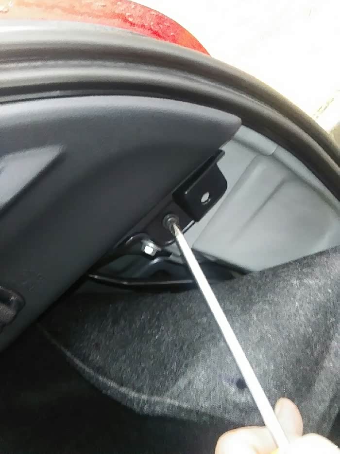

掀开黑色绒毛毡,拆了固定黑盖板的一粒自攻丝。
就是这粒,拆了就有空间进行下一步。
拆下的三粒绒毡卡扣、一粒自攻丝。

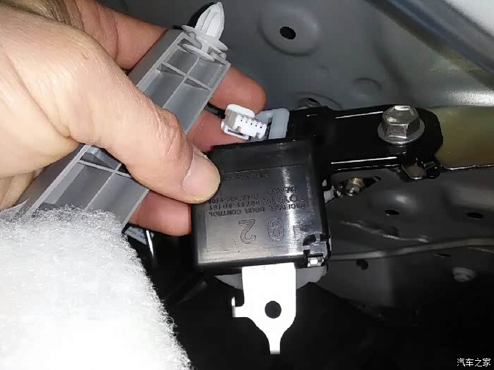

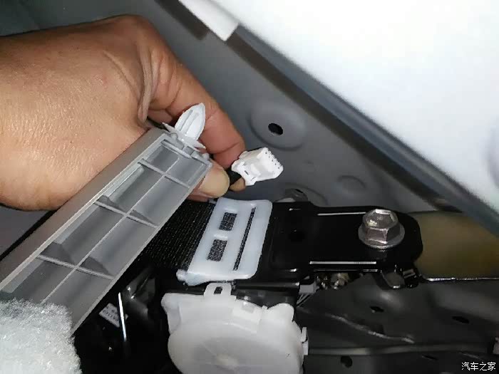

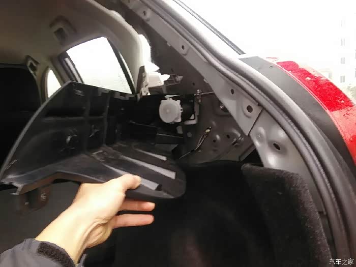

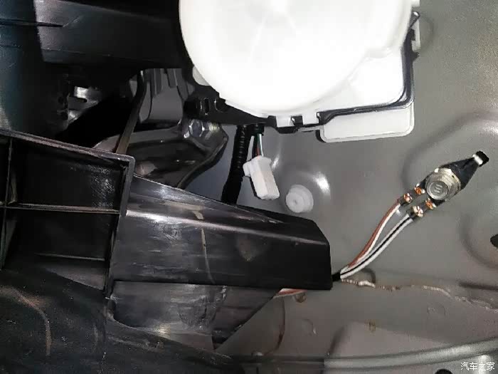

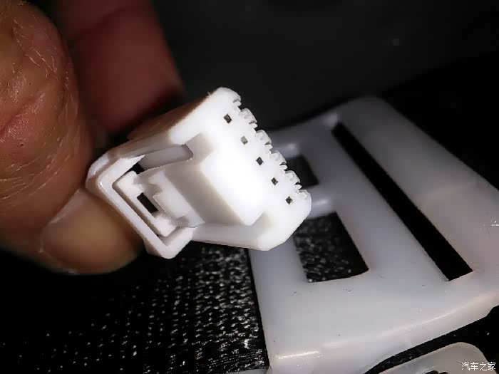

小心掀开黑色盖板,可以看到里面的安全带机构及预留的门锁控制器线束插头。
找到了,就是这家伙。

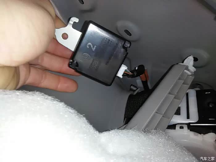

特写。
大特写。
马家的门锁控制接收器和原车预留线束插头合影留念。

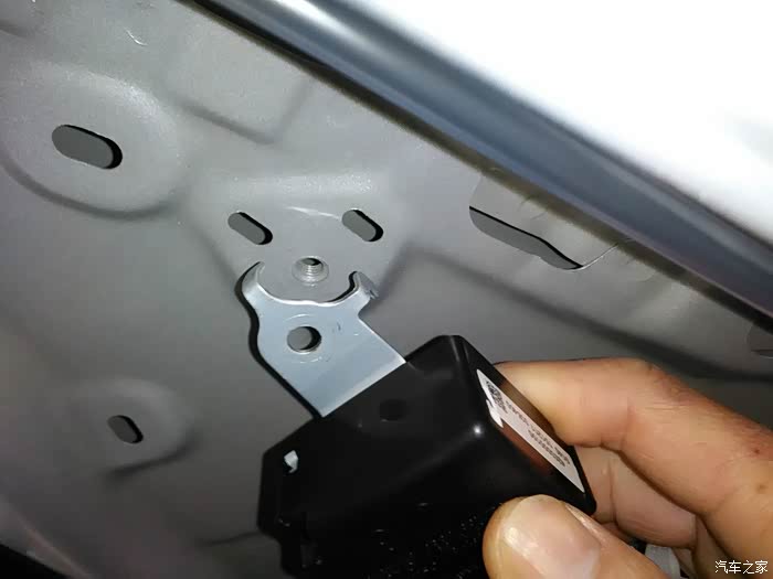

红圈中,就是预留的安装孔位。这是小柯朋友提醒后才注意看到的,再次感谢热心的小柯朋友!

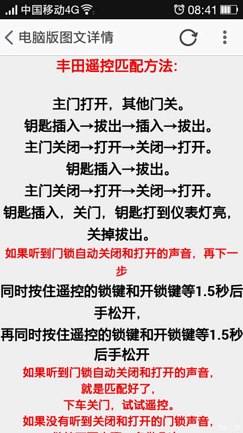

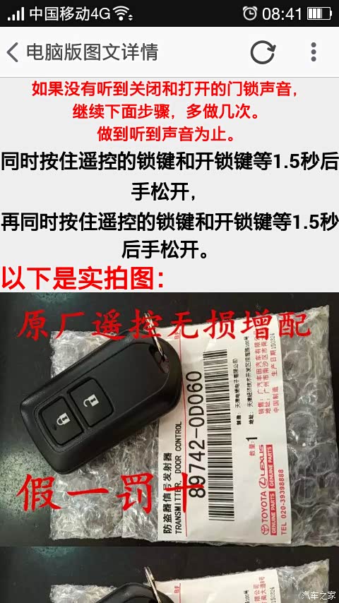

插上线束,合体成功,然后进行遥控匹配。
按卖家提供的步骤匹配。
我试到第三次才成功。
按下锁车键,转向灯闪一下,咔一声,自动落锁,从此告別手动锁车方式。
门锁接收器两个卡爪,对准安装位置的两个小洞,卡好并用准备好的6mm螺丝拧紧。
在预留安装位置装好的原厂门锁控制接收器。然后,按拆的相反顺序装好两块盖板和绒毡。
