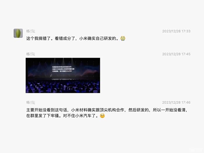

?小米泰坦合金确实是自研的吗?
是的。可能有网友此前被错误信息所误导,大家看到的是某大学杨姓教授的相关聊天记录,事实上,杨教授很快进行了澄清。为杨教授实事求是的精神点赞,也对由此引发的误解表示遗憾。希望大家帮忙转发澄清。
