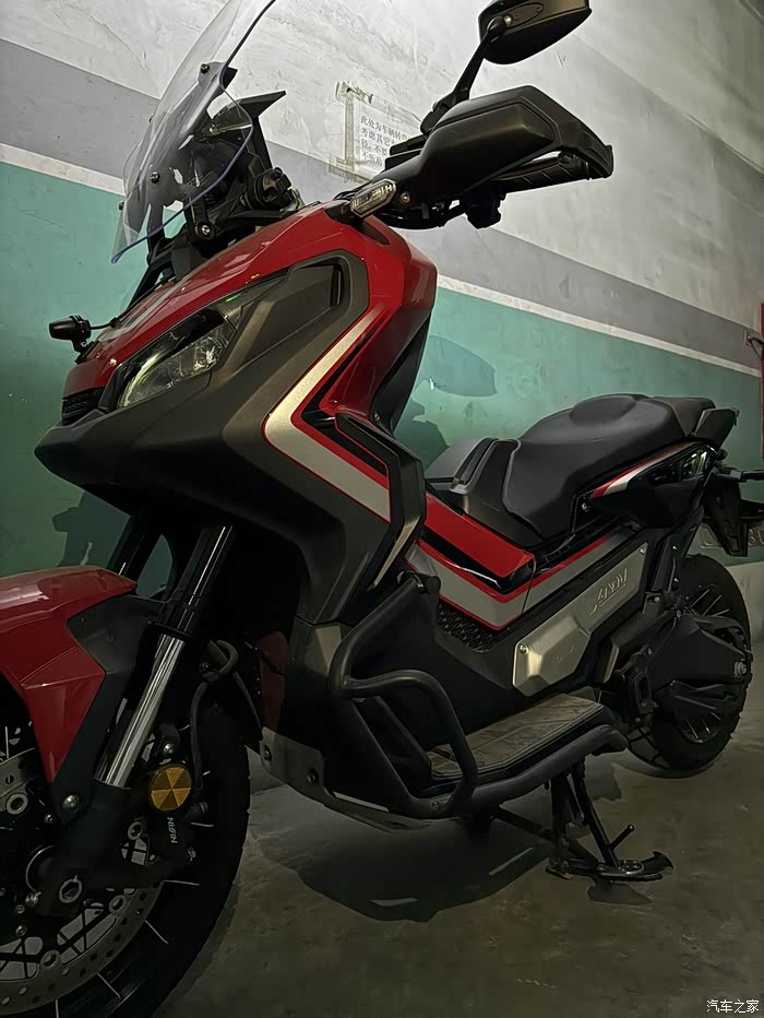

第二步
找到温暖的地库停放摩托车
不光可以保护我们爱车的电瓶,而且安全的地库也对车辆有一定保障!~
找到温暖的地库停放摩托车

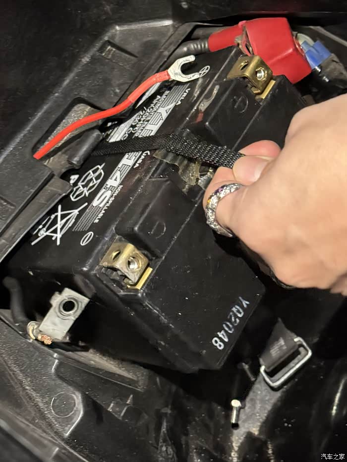

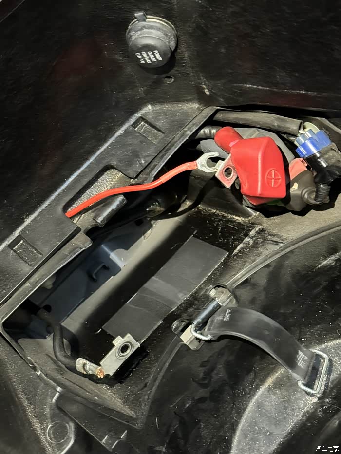

接下来第三步

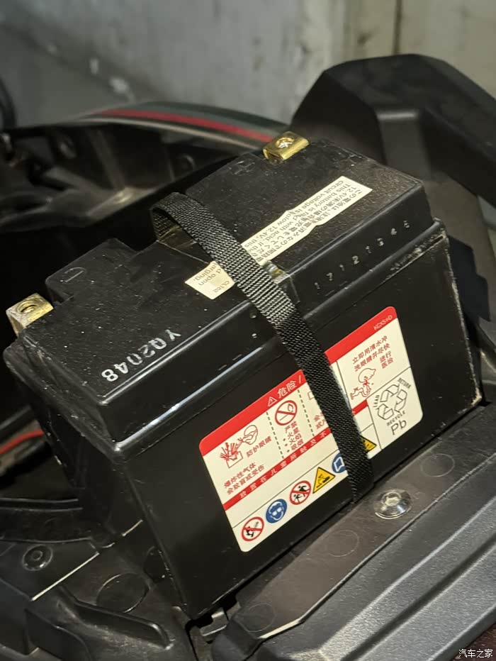

也是最重要的,就是拆电瓶啦!

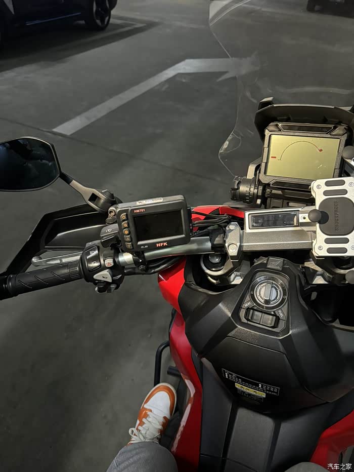

我的vespa从来不考虑这个问题,基本每周会使用一次,热热车
但是ninjia400和今天这辆本田adv就不一样咯
不拆电瓶真的会ger
这不,犯懒了两天没下来拆 今天就打不着火了
也是最重要的,就是拆电瓶啦!
不拆电瓶真的会ger

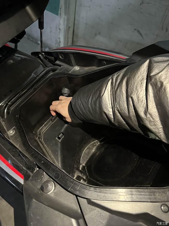

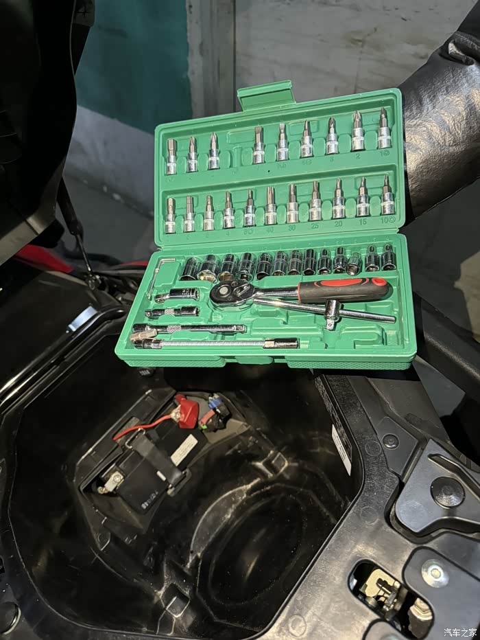

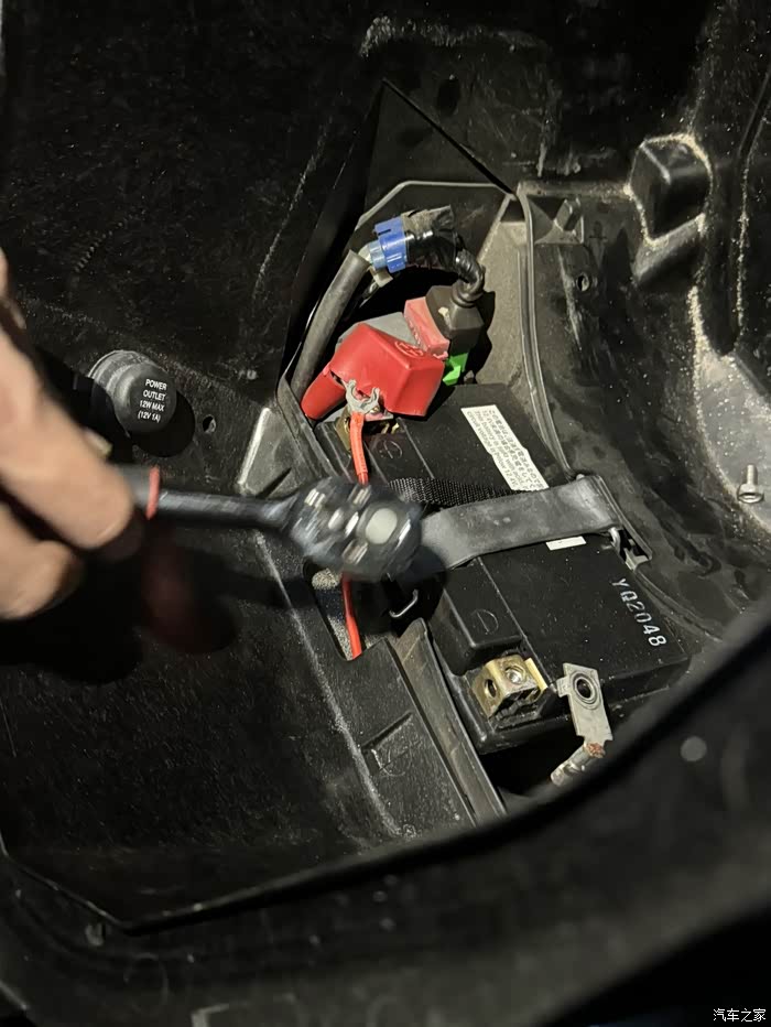

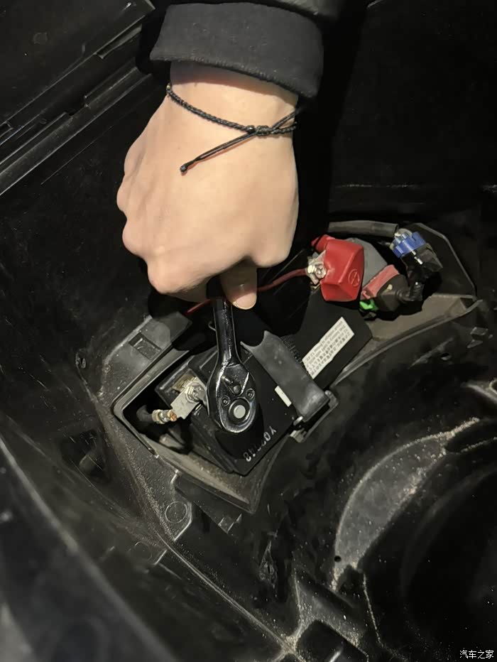

拆电瓶准备一个尺寸合适的扳手~
一年没弄过 这部分螺丝还是很难拧下来的!

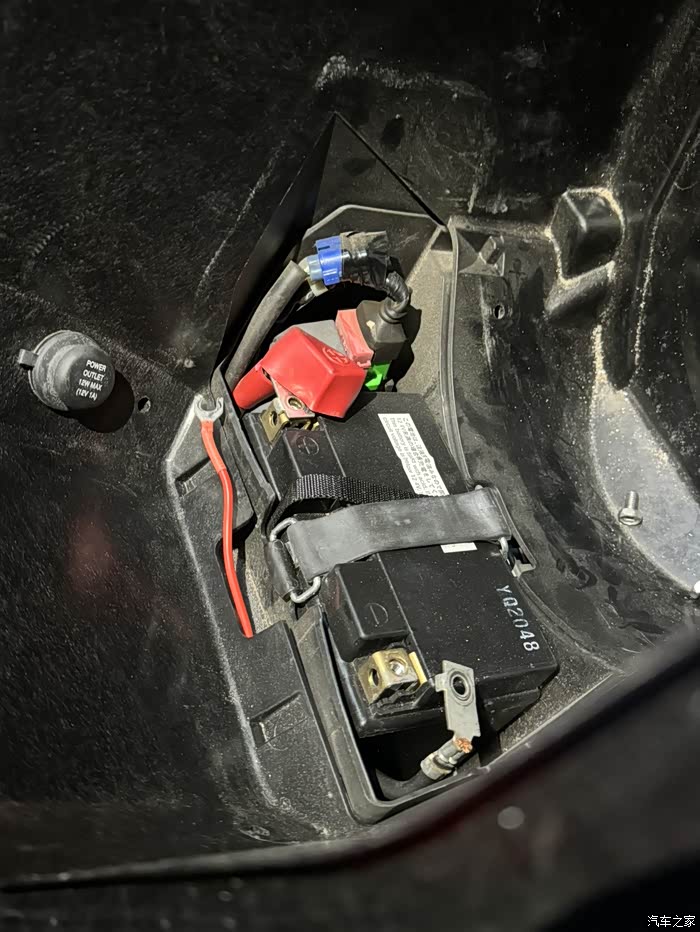

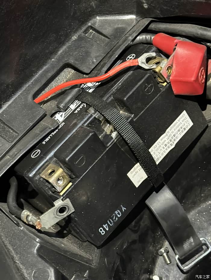

具体方法就是把车辆断电
在车身座椅位置找到电瓶把正负极摘掉
车辆电瓶每15天至20天充一次电,在家充电要注意用电安全哦!也不能一直充,根据电瓶情况看着点时间!
在车身座椅位置找到电瓶把正负极摘掉
这样就ok了,是不是很清晰!
别忘了把电瓶带走!(我没在搞笑,去年就丢在地库好几天没拿。。感谢朝阳人们的高素质)

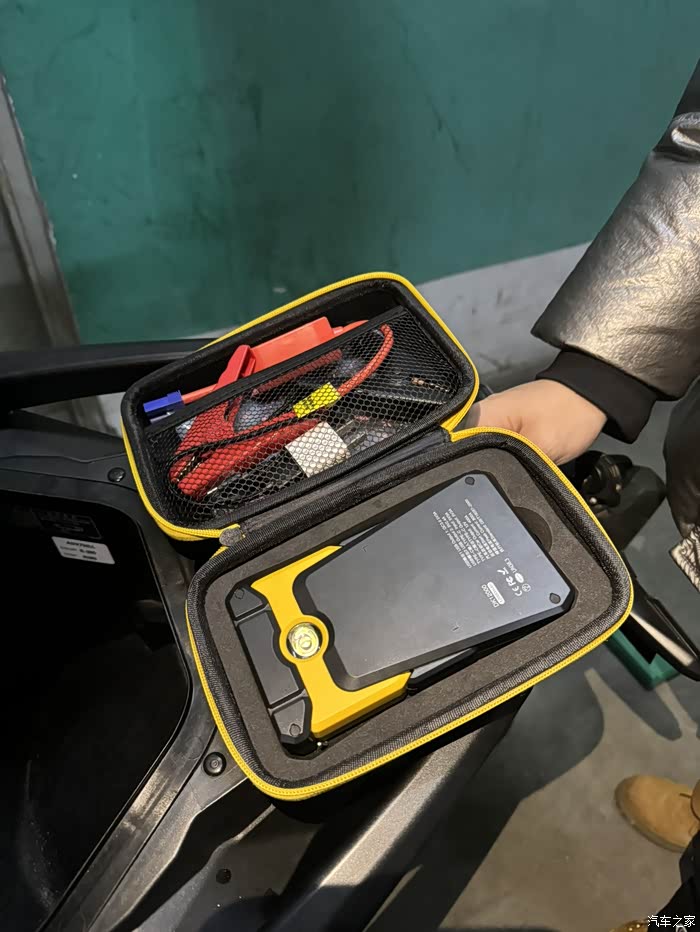

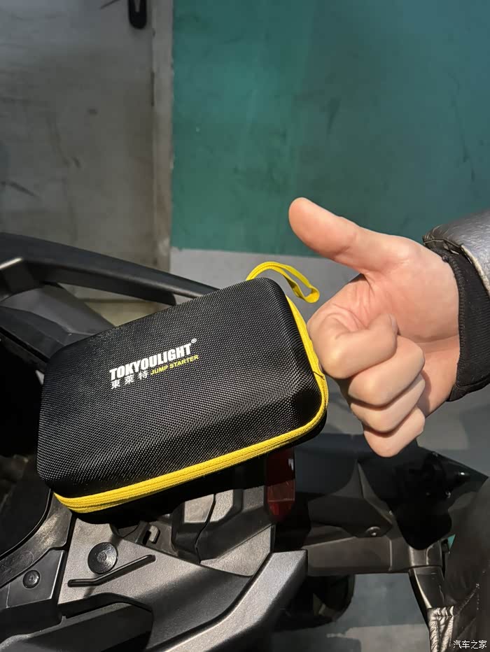

对了还有这个!
家中常备———搭电宝 冬季气温低,停路边几个小时可能就没电
自己带上搭一下,不花救援冤枉钱!
自己带上搭一下,不花救援冤枉钱!

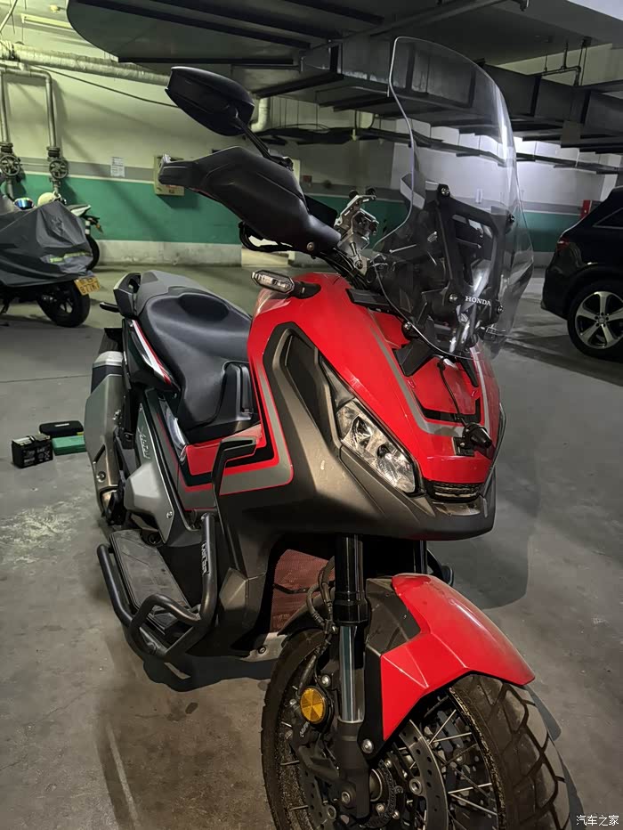

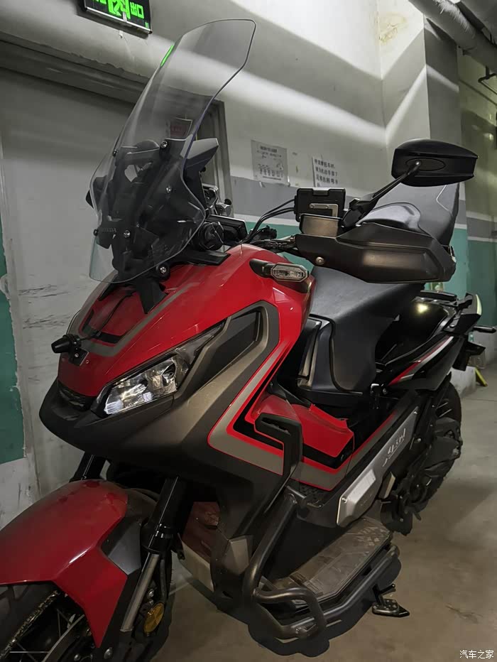

另外这辆车真的很重,月亮快推不动了!
也反映了一个问题——起落架重要性
比较重的车只靠脚撑龙头斜放,时间长了轮胎受力不均匀会很受伤!
!!有条件的话可以使用两个起车架 可以长时间避免车辆车轮着地面积少 增加轮胎的寿命
长时间避震保持一个受力均匀的状态油封不会漏油哦 。
也反映了一个问题——起落架重要性

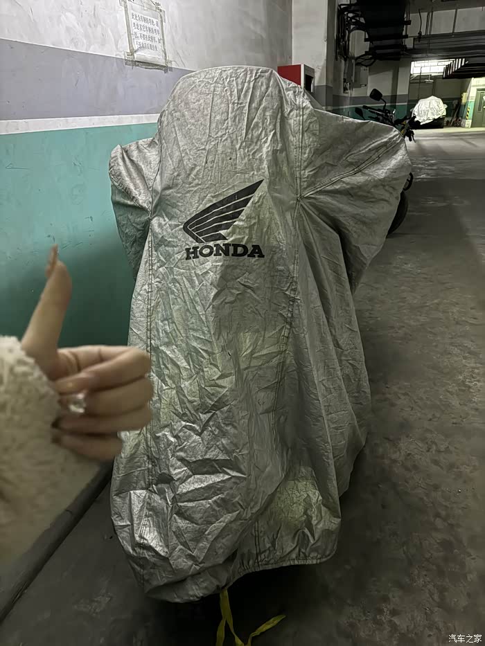

还有车衣车衣!!
这个大车衣有点丑哈
不过不影响他实用 不落土 不丢卡钳零件。。(大部分程度避免)
来年摘掉咱又是嘎嘎干净的帅小伙!
这个大车衣有点丑哈
来年摘掉咱又是嘎嘎干净的帅小伙!
