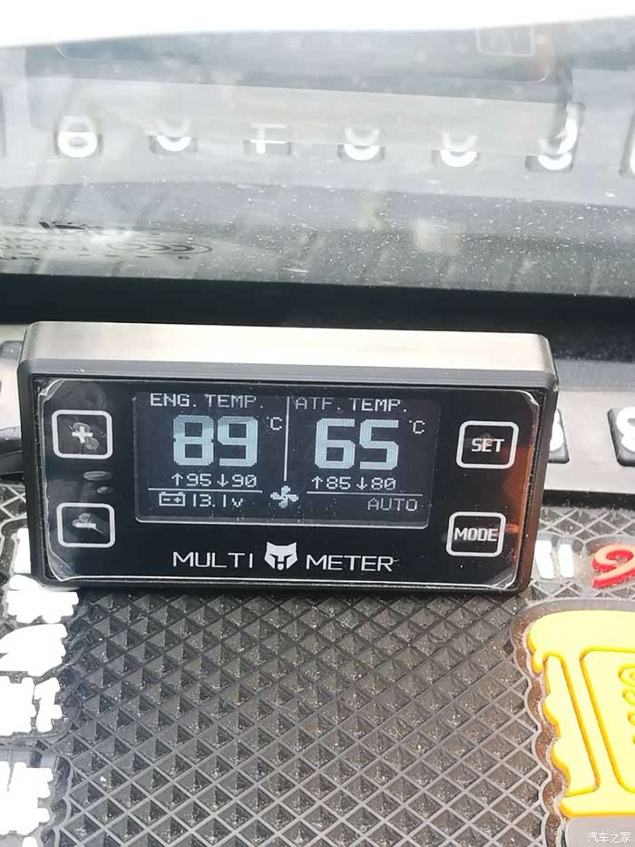

本人的中东版帕杰罗V97购于18年7月,目前行驶里程35000公里,主要区域为新疆、青海。以铺装路面为主,变速箱没有高温过,哪怕是翻越海拔近4000米的山口。非铺装路面走过博格达峰冰湖附近,时速20码以下,海拔3500米左右,连续爬坡15公里,在未改水箱条件下,变速箱也未高温,所以给了我在19年中秋节进入库木塔格沙漠的信心。为以防万一,在进入沙漠前安装了数码测温系统和自动电子扇,接OBD无需穿防火墙,无损安装,很简单。
这是正常公路行驶时的温度,左侧为发动机水温,右侧为变速箱油温。原车独立风冷散热,使变速箱油温能始终处于较理想的温度环境,高速路面上很难超过75℃。
进入沙漠后,轮胎放气到1.5,低四行驶,电子扇在变速箱油温达到85℃时已自动启动,沙漠爬坡不到20分钟,变速箱油温快速攀升至110℃,发动机水温升幅不大,在95℃左右。停车怠速观察温度变化,但变速箱油温仍继续升高到了115℃后才开始缓慢下降,大致怠速了10-15分钟,变速箱油温才降92℃。据说变速箱油温在130-140℃才会高温报警。实时显示温度数据,心里踏实多了。

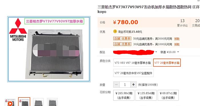

“十一前”果断找到某宝网站的“三菱”业内名气很高的店家,由于该商家在业内口碑好,对他家的水箱我没有怀疑过,也没有与其它商家所售水箱图片做对比。以780元购得KOYO(日本江洋在苏州合资)V77加厚26mm水箱。并在4S店安装更换,同时更换了变速箱油和滤网。

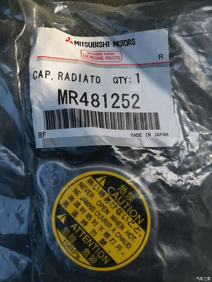

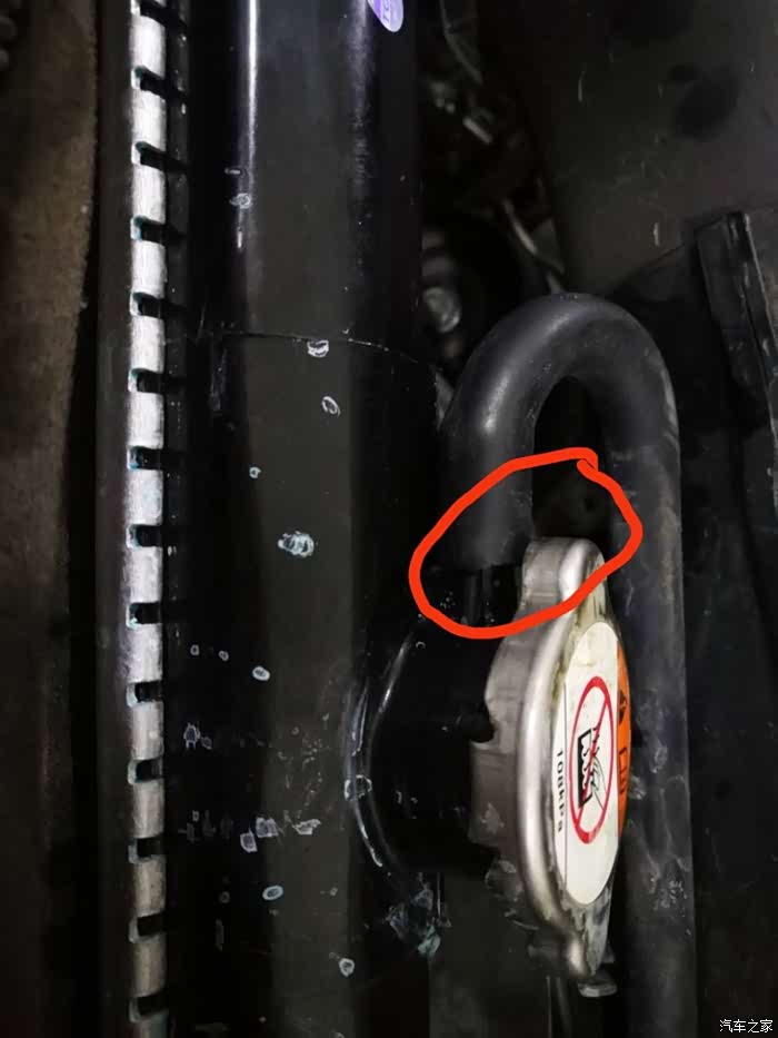

换完后立即出现问题,先是水箱旁软管接头冒气泡渗水,4S店员工诊断为该水箱与原车水箱盖规格不符,漏气泄压,建议再自行购买其它规格水箱盖再试一试。我一连购买了两个进口副厂水箱盖,问题依旧,但发动机水温和变速箱油温仍能正常。十一大假临近,先这样跑吧,跑之前打开水箱盖,发觉缺防冻液。从水箱盖加满了防冻液。以防万一,车上又带了一桶防冻液。跑了五天北疆阿勒泰,行程2300公里左右,在这五天的连续奔波中,驾车时除了时不时盯一下温度数显,又出现了新的问题,早晨冷车状态下,小水壶内防冻液高出了上线很多。如果不吸出来,第二天早晨会增加更多。按理说,水温高时,水箱管室内形成正压,防冻液会进入小水壶。水温下降后,水箱管室内形成负压,小水壶多余的防冻液应该回到水箱。仔细分析原因,可能还是由于漏压,冷车状态下,水箱内无法形成负压,水壶内多余防冻液无法回到水箱。不得已,再将小水壶多余防冻液吸出,水箱室缺了,就再从水箱盖口加入,几天中如此循环。
这个部位在热车状态不断冒气泡,并不断有防冻液轻微渗漏。原车软管,在换新水箱出现渗水时,也考虑过是否因为没有了弹性,把这里截取了少许部分,任然不解决问题。还有技师建议这里绑扎带,这是治标不治本,这个道理我还是懂的。

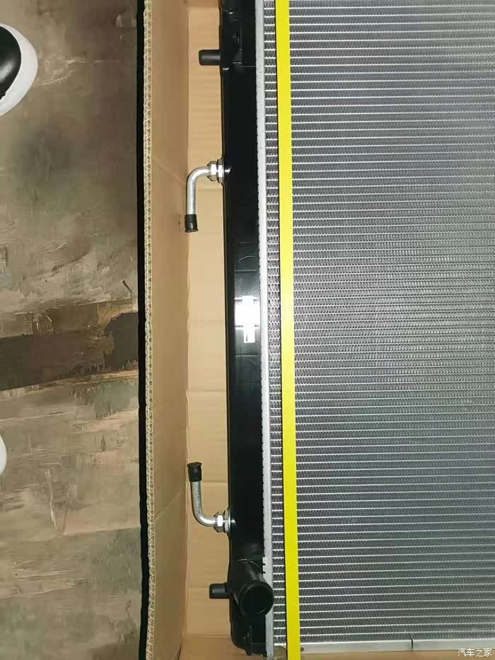

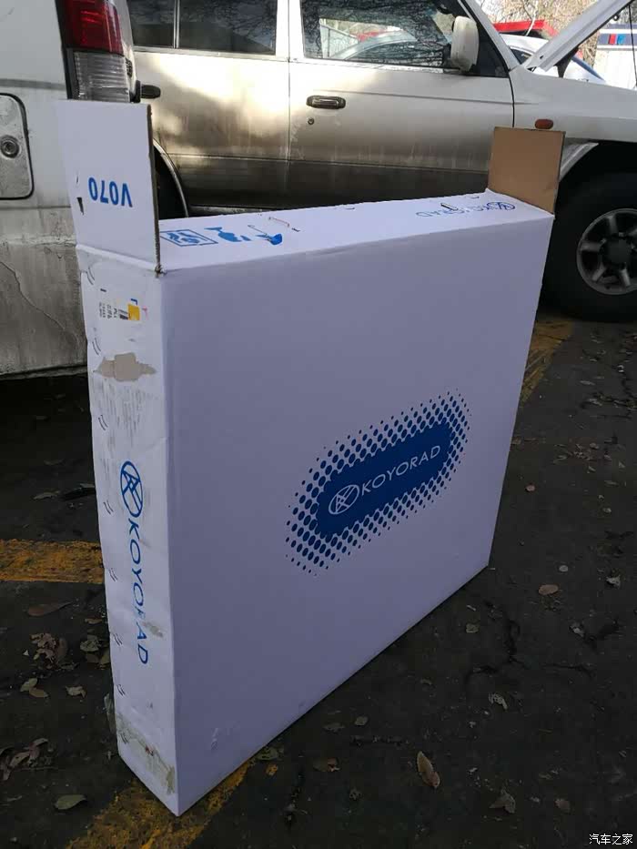

后联系商家,商家解释可能是安装错误造成。返回4S店,技师说安装没有任何问题,这应该是个问题水箱,可能是假冒水箱,当时我还坚信该商家提供的是正品。后在微信群车友提示下,可能是假水箱,并让我咨询广州欧师傅。欧师傅确认为不仅仅是假冒正品水箱,而且是属于劣质产品,用两、三年就会烂管子造成油水混合。为进一步印证真伪,我联系了店家销售外包装上的江洋厂家电话,厂家销售部提示我检查几个部位后,厂家确认为不是他们家的产品。疑点有三,
这上面的厂家联系方式,是你店家自己贴上去,厂家说的应该是没有问题吧!
①底部金属管部分:正品水箱材质为铝,但店家提供商品为铜制。
①底部金属管部分:正品水箱材质为铝,但店家提供的为铜制。

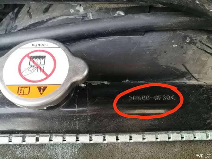

②水箱室材质编号:正品在水箱室内部,但店家提供的商品在外部。

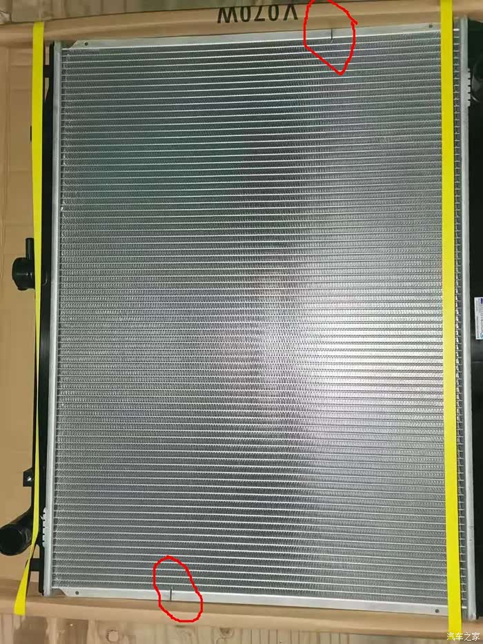

③最重要一点,正品水箱两侧骨架有切口,属于江洋独家专利技术,据说有利于散热,其它水箱厂家不敢做这个切口,否则水箱会废了,而店家提供的水箱没有这个。
自此确认无误,店家提供的为假冒江洋水箱。原厂家销售部给了我江洋在北京的代理商李X中电话,购得江洋正品水箱,价格合理,服务态度也极好。
拿到正品水箱后,到4S店安装,技师说两个水箱外观非常相似,但材质差异还是明显的。安装新水箱后,所有的问题迎刃而解。对于假冒水箱的店家,我要求退货退款、并赔付相应的安装费用。一开始店家仅愿意更换,后只接受退货,但不赔付相关费用。在投诉到某宝客服后,在网站监管方调解下,店家主动联系了我,退货并补偿了相应的损失,事情已得到完美解决。也请其它车友检查一下自己的KOYO水箱是否为正品,以免在后续使用中带来不必要的麻烦。
