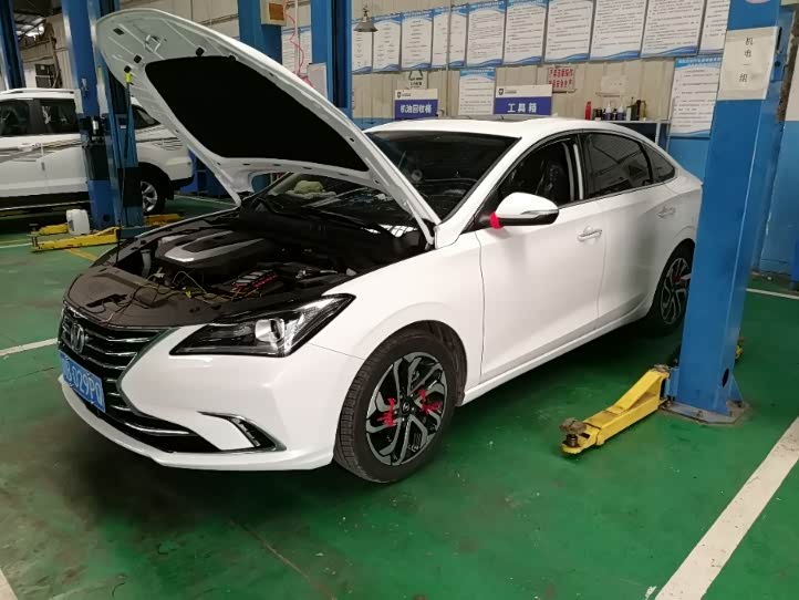

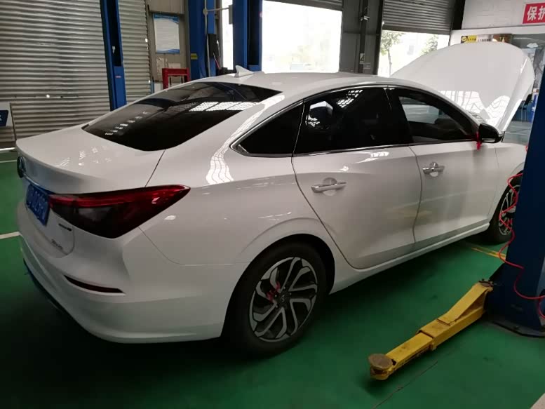

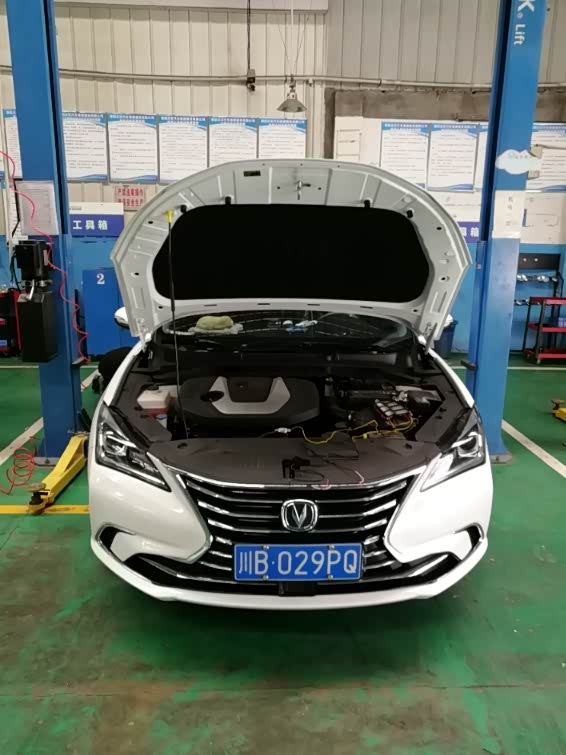

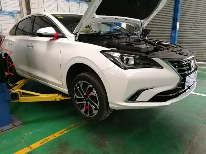

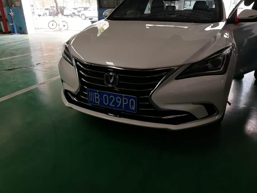

我的逸动二代自动领尚型,驶入“手术”车间!还是保持的白白净净!讨人喜欢!

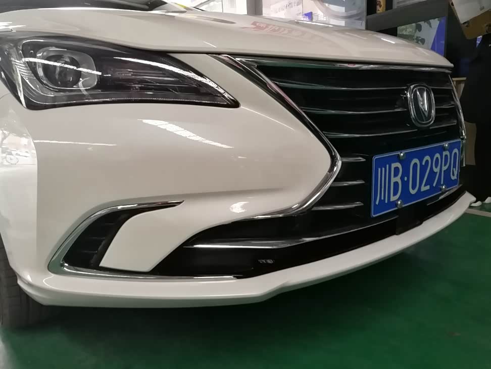

远近光一体卤素大灯,没有任何改动,晚上有点暗,下面没有雾灯,一个“黑框”,这就是要动刀的位置了!

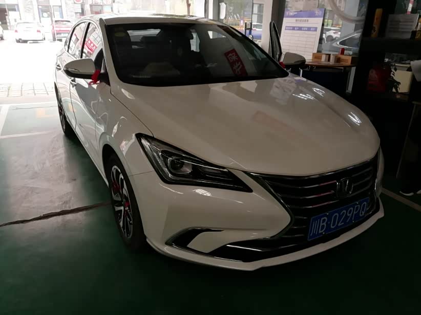

帅气的漂亮,美美哒!
车身修长,4710MM长,很大气,紧凑型车里面的大型车了!

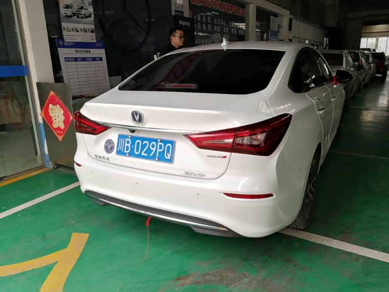

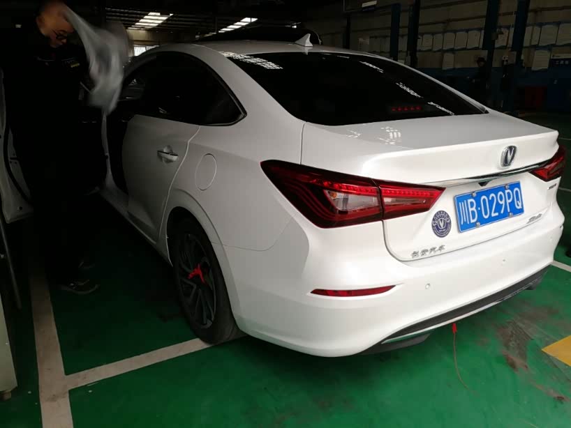

尾部线条动感,线条优美!
样子萌萌哒,冰晶白的车身在室内室外都一样的好看!有没有!

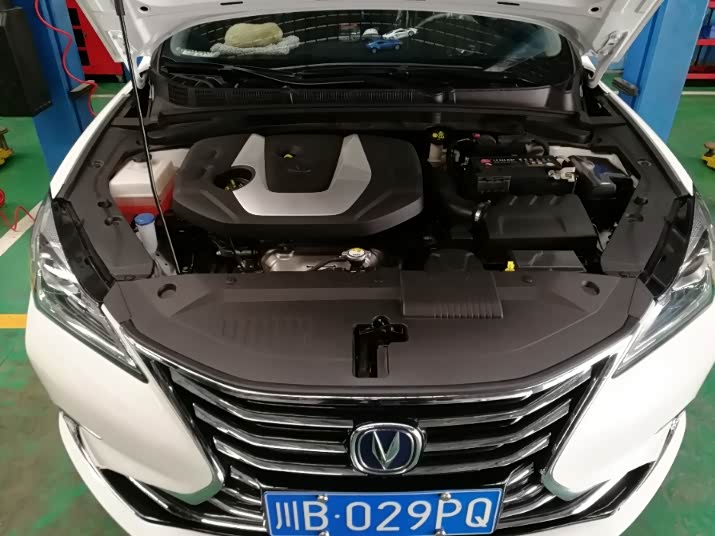

逸动的心脏,动力由这里输出,1.6L自然吸气,配爱信6AT手自一体变速箱!
黄金组合!
黄金组合!

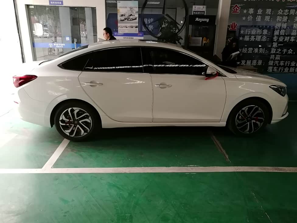

绿色的地面与洁白的车身形成对比!很漂亮!
加了防护罩,师傅还是很贴心的,点赞!
车身腰线棱角分明
溜背式车身,优美动人!运动气息十足!
前后双腰线相互应,这已经算得上是长安的家族话设计元素了!

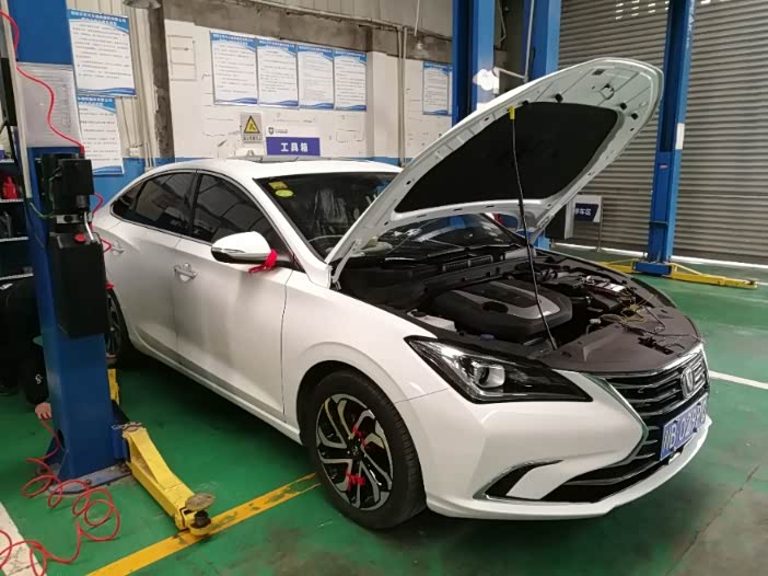

车子引擎盖靠支撑杆支撑,手动操作!

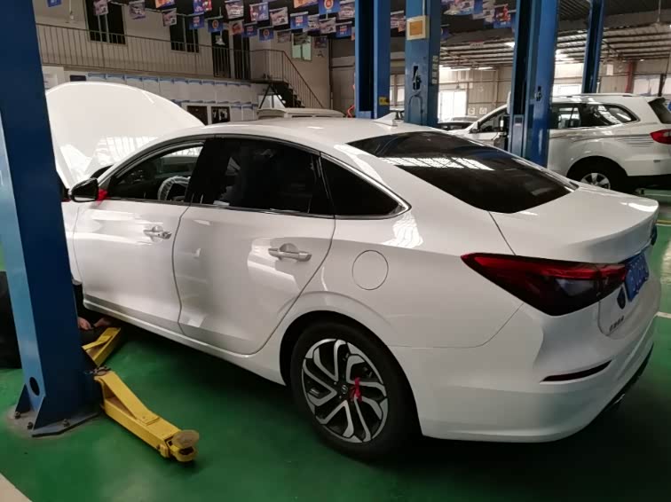

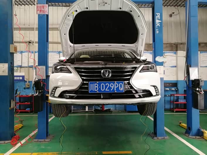

准备工作就绪,马上要开始了,好激动!

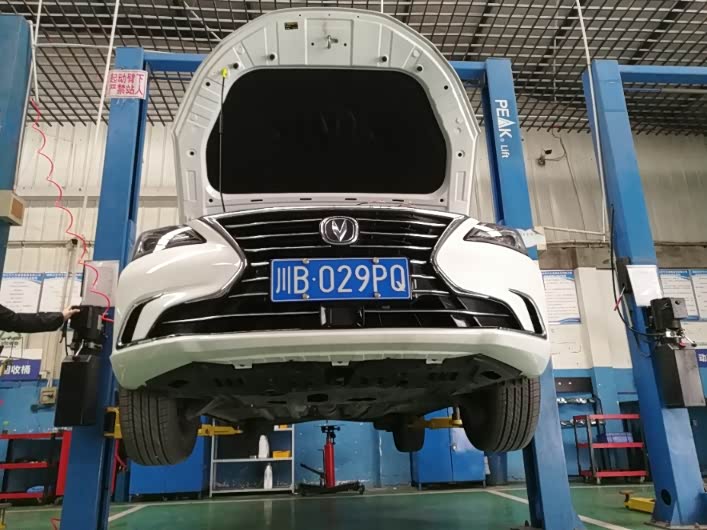

车子缓缓升起,便于操作!
飞起来啦

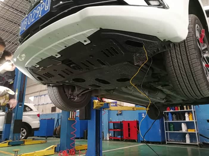

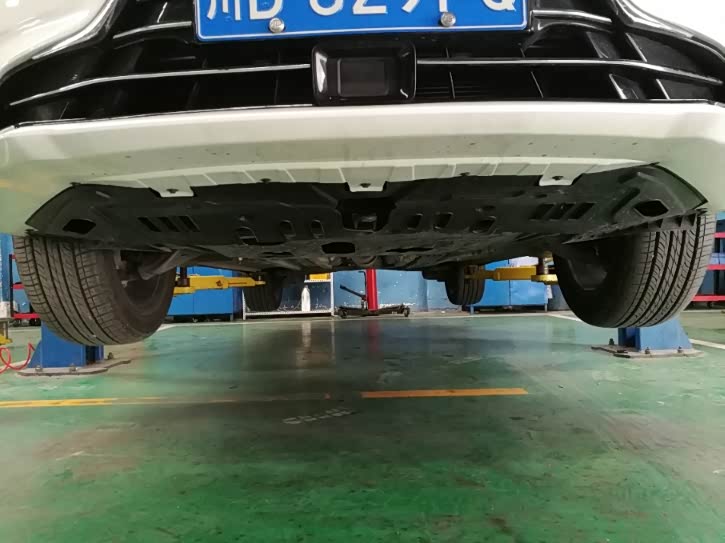

我的爱车下面是装了地盘护甲的,起到一定的防护!

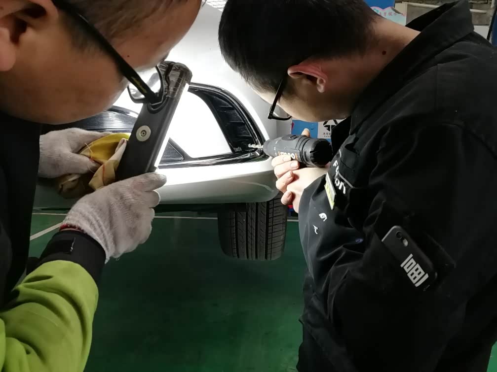

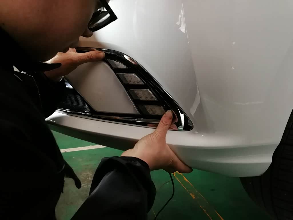

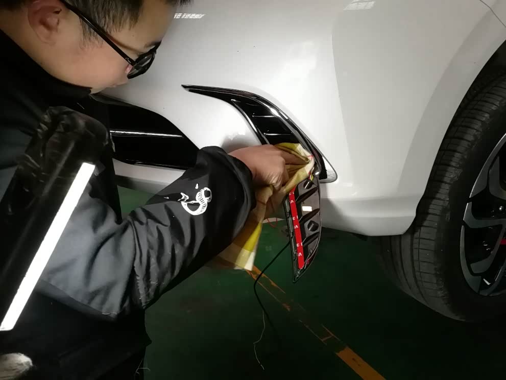

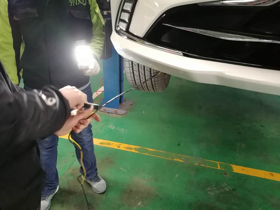

师傅确定好了位置,就开始“动刀”了,先用电钻打个孔,走线,线路必须这样穿,没有其他办法!
师傅很细心,擦干净,粘帖!
手指按压固定一下,这个位置是不是一下有“灵性”了,刚刚好!
怎么样,很漂亮吧!

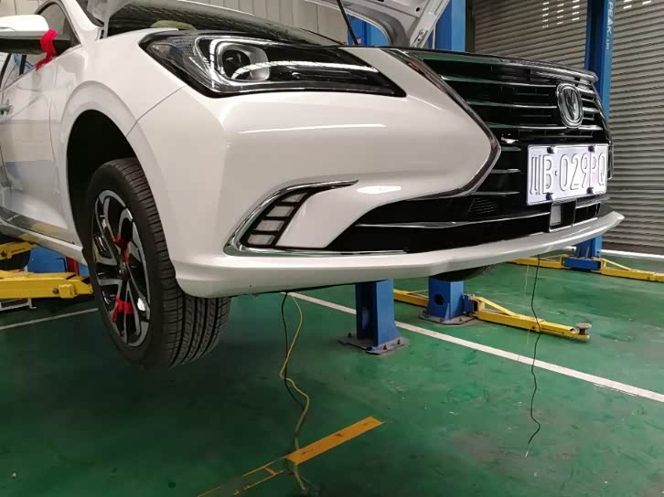

接线掉在下面,等一会才接线,先把两边的灯装好!

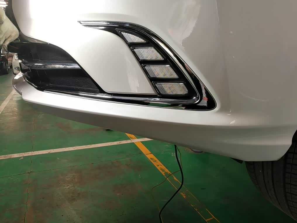

左边也装好了!还是挺快的,打孔,穿线,粘帖!搞定!
掉了两天线下来,等待下一步接线了!

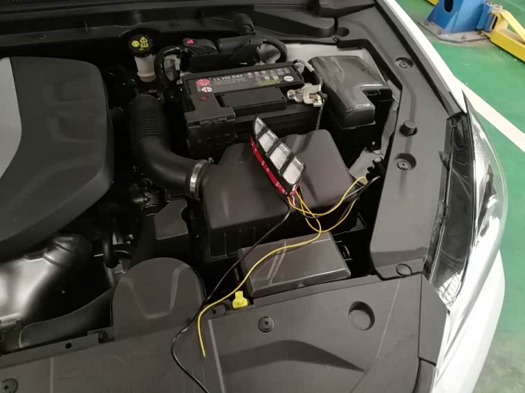

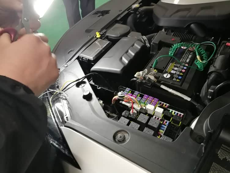

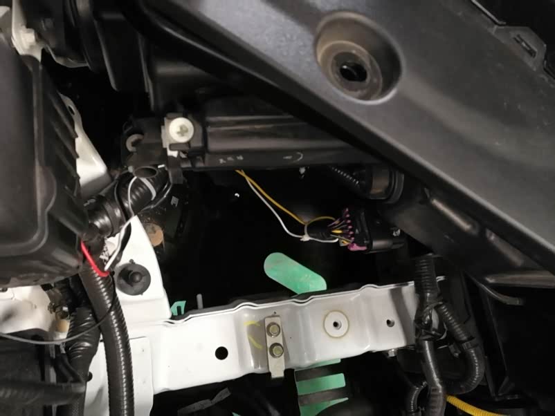

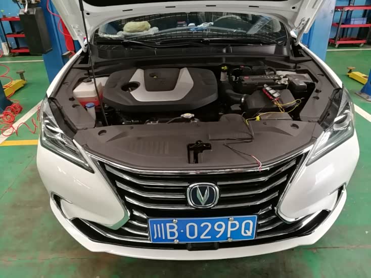

车子降下来,最麻烦的步骤就是接线了,保险盒ACC接线,灯有一条红色线是要接在这个里面的!

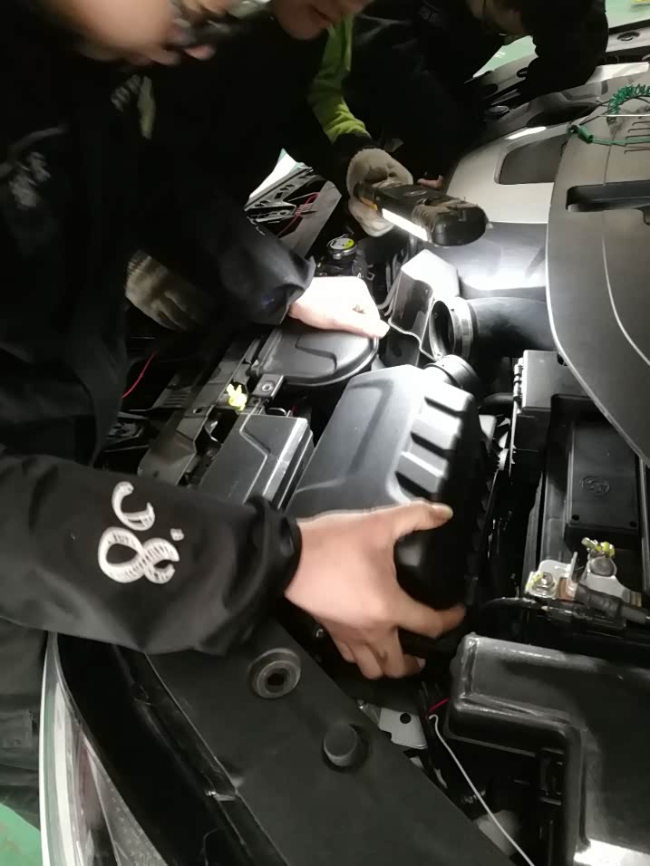

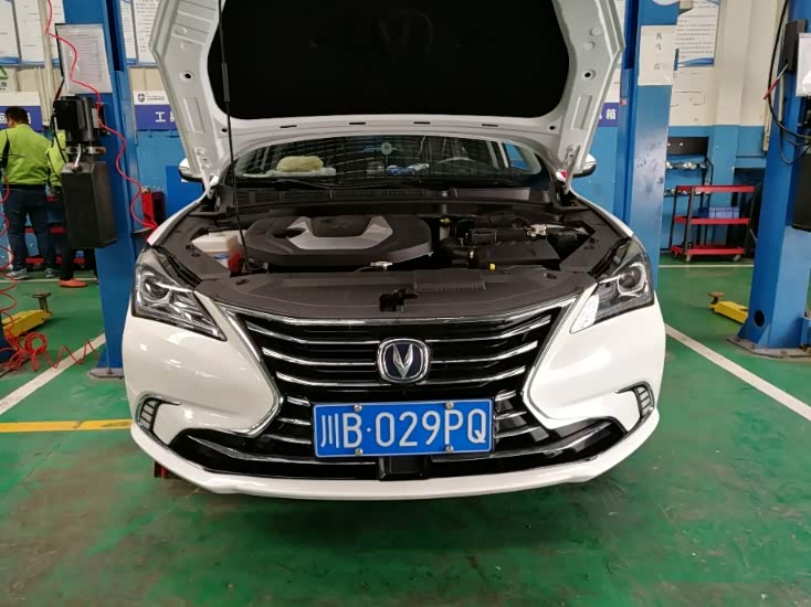

为了便于接线,拆下了空滤!
黄线接转向灯正极,白线接大灯正极,黑线搭铁,或者接负极!红色线接保险盒ACC.这个地方白线和黄线需要破线的,需要注意,线接好进行绝缘防护处理,再用扎带梳理整齐!
左边的线需要延长过来接在保险盒里,师傅也是很认真的的线外面缠绕一层胶带,接过来!
线接好,装回空滤,装好防护罩,打工告成!边安装,边测试,毕竟这样的改装很少!我的那个店里,我是第一个改的,哈哈!摸着石头过河!

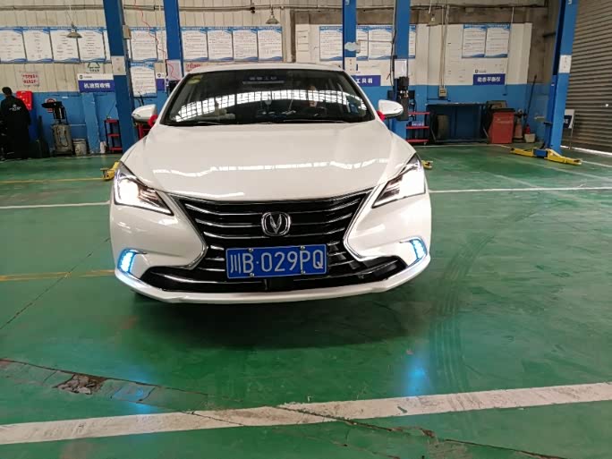

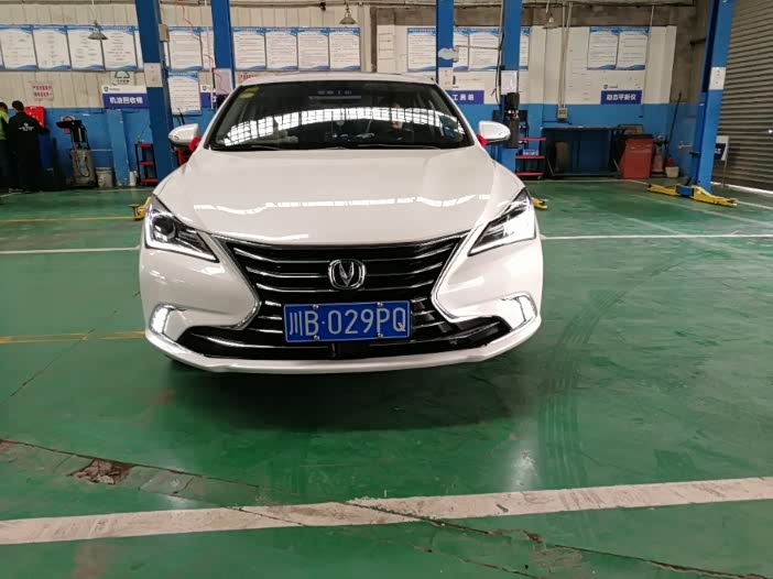

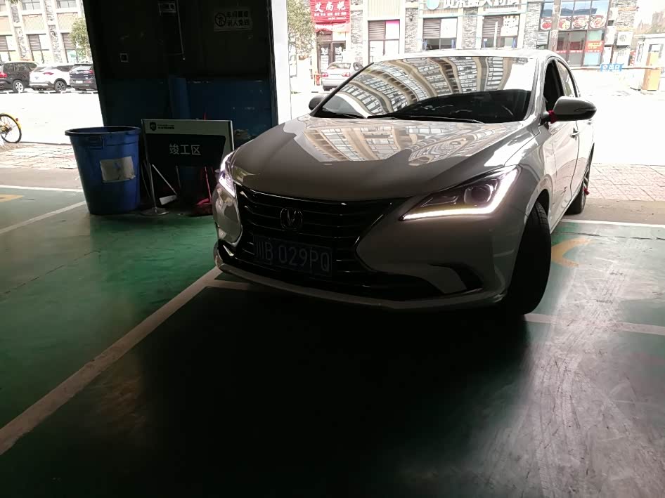

安装完毕,整体效果很棒!
看一看效果吧,车子通电,亮白光,和大灯的日行灯相呼应!上下形成两个行车灯!

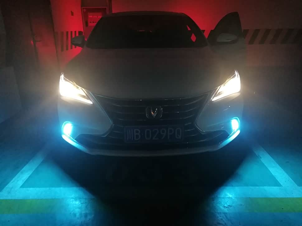

开启大灯后,这个位置会呈蓝光!强调不同色!

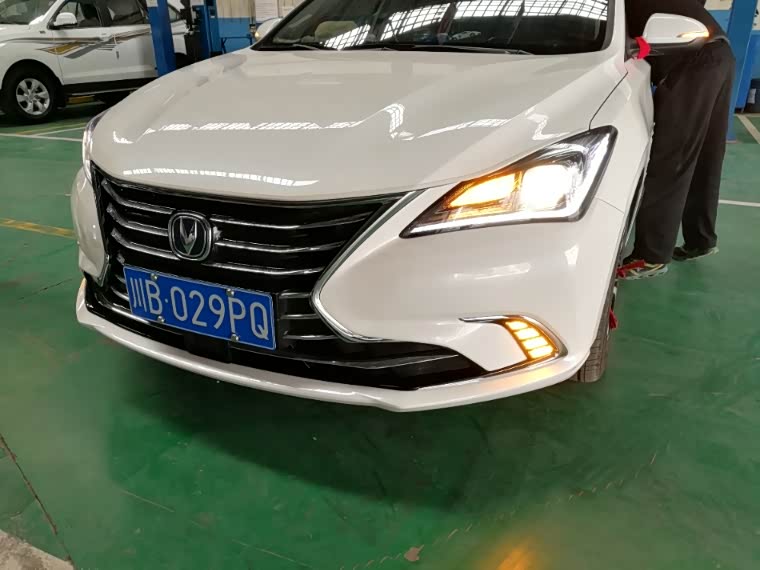

开启转向,或者双闪,黄色流光灯亮起!动感潮流!
地下车库展示,更加清晰,开启大灯,远近光都变成蓝光!
