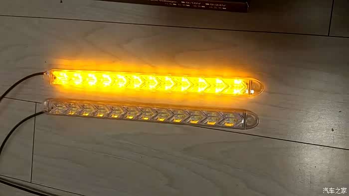

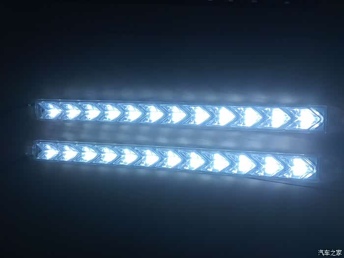

这就是日行灯加电的效果,全亮,没有坏的灯珠。。。。

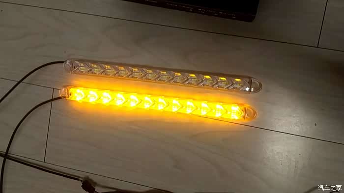

测试转向功能,没有问题。。。。。
再测试另一条,也全亮,没有问题,建议想改灯的,一定要先测试过后再上车,万一有问题,上车安装了,店家就不给你换了。。。。

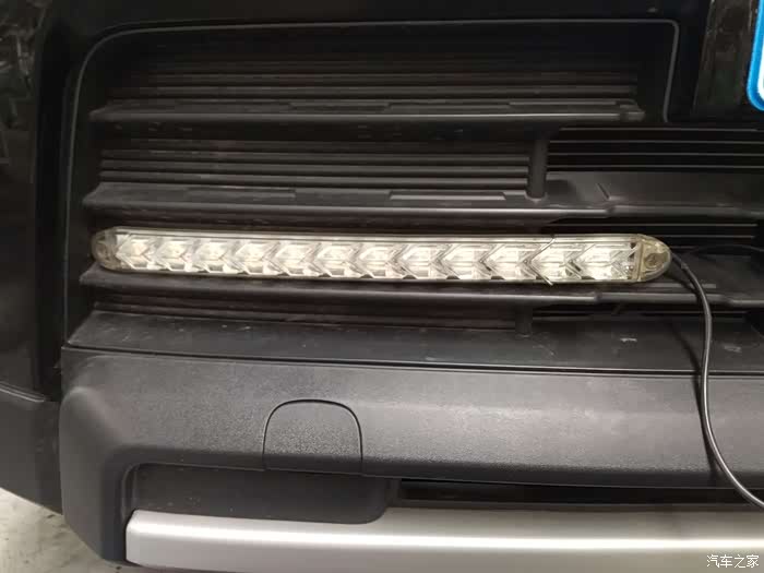

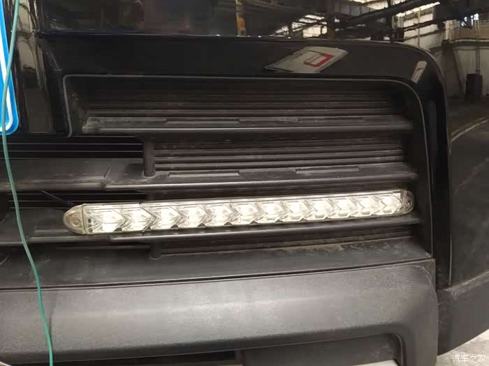

找了半天,就这个位置感觉最完美,,,,这是左侧的位置。。。。。。
这是右侧的位置。。。。。

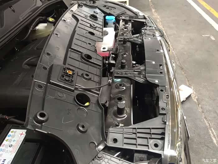

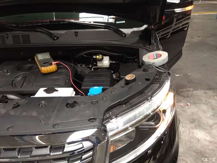

把发动机舱打开,进气格栅上面的护板打开,要不然你够不到日行灯的接线头的。。。。。。

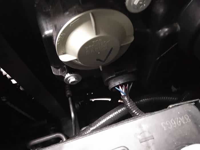

X70A的转向灯线和大灯线都是组合的了,不像我以前的欧诺,每个灯后面都是独立的接线端,这样就给找转向灯的线增加了难度。。。。。。。。。。。

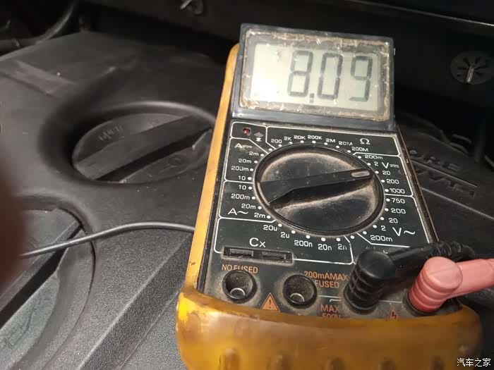

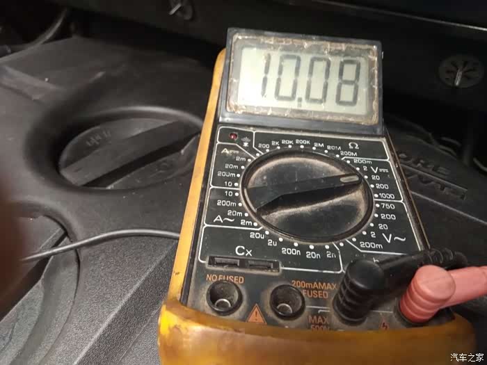

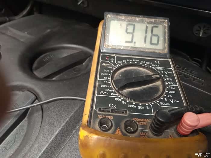

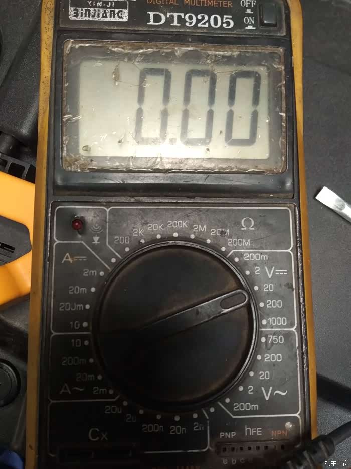

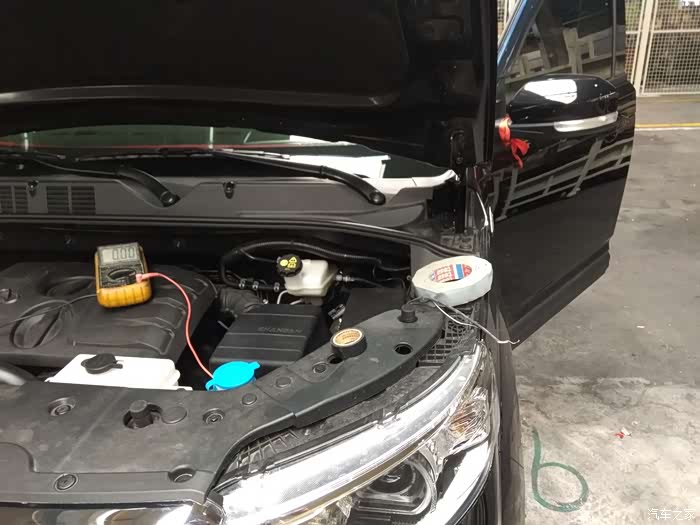

还好,咱有这个,万用表啊,记住,测试转向灯时,一定要把档位调到直流档位,量程20伏就可以了,因为汽油车都是12伏的工作电压。。。。。
表笔黑色插在电瓶负极上,用红色的表笔去找转向灯线。不踩离合器的情况下,把一键启动开关按2次就是全车加电。如果是用折叠钥匙点火的车型,将钥匙插入钥匙门,拧到第二档就可以。。。

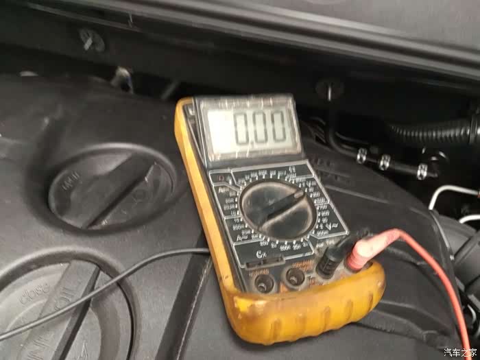

这个时候,用万用表的红笔去测试大灯组合插头各个插孔,应该是没有电的,打开转向开关,再去测试各个插头,找到电压不停变换的插头就是转向灯的插头了,这个图显示10.08伏。。。。。。
这个显示8.09伏,,,,
这个显示9.16伏。。。。。。

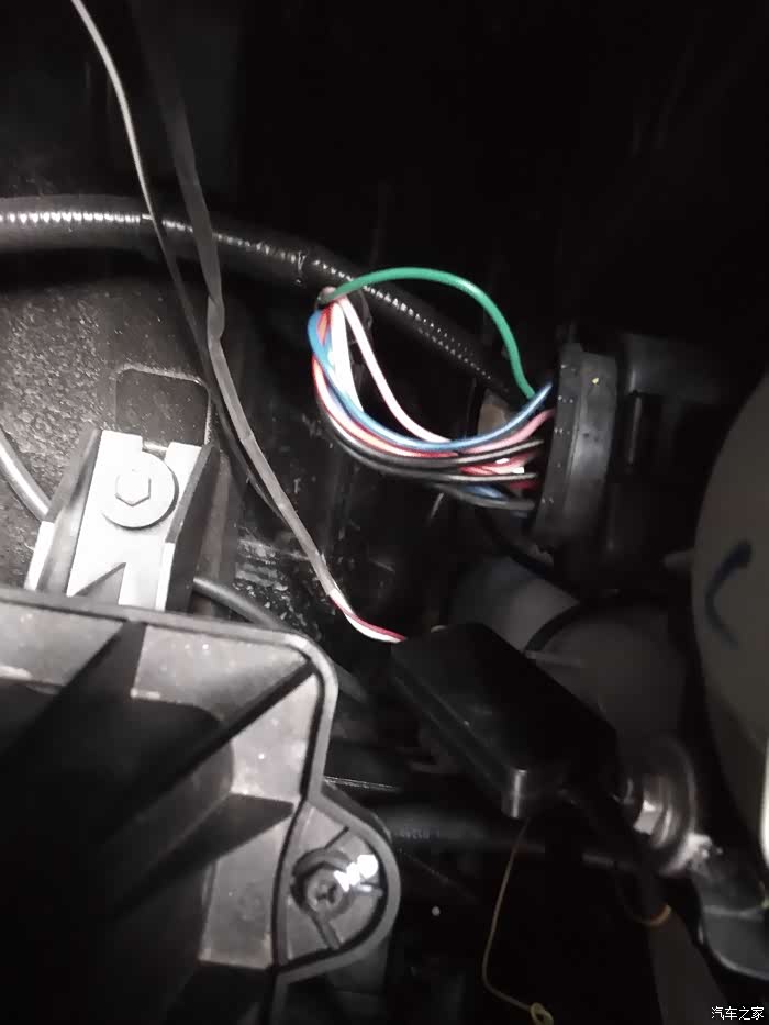

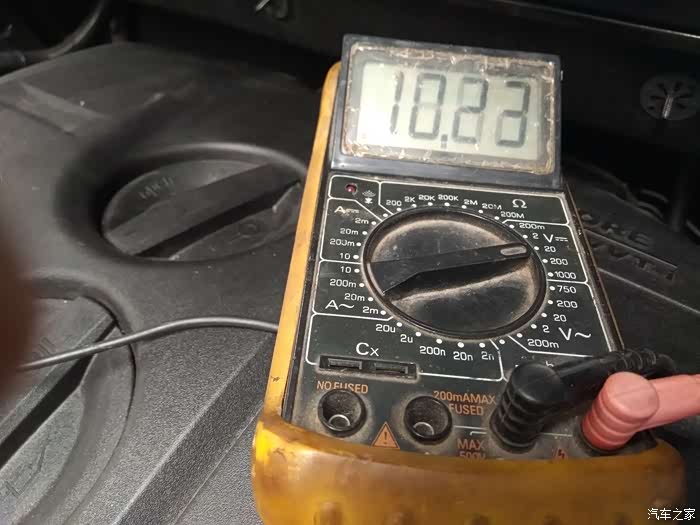

这个显示10.23伏,那么你就找对了,记住是什么颜色的线,X70A左转向灯的线是绿色的,右转向灯的线是灰色的,大家一定要记住哦。。。。。。。。
仔细看看前转向灯和后视镜转向灯闪烁着,这个时候,万用表的数字也在不停的变换。。。。。
将转向灯回位,后视镜转向灯和前转向灯灭掉,万用表的数字也就归零,不再闪烁了。这就证明你找对线了。。。

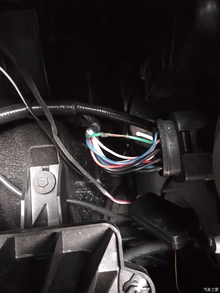

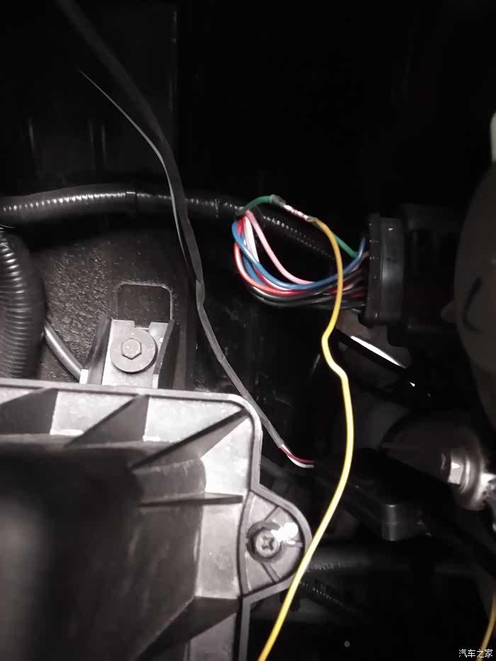

这根绿色的线就是左转向灯的火线,一会我们就要从它上面取电。。。。

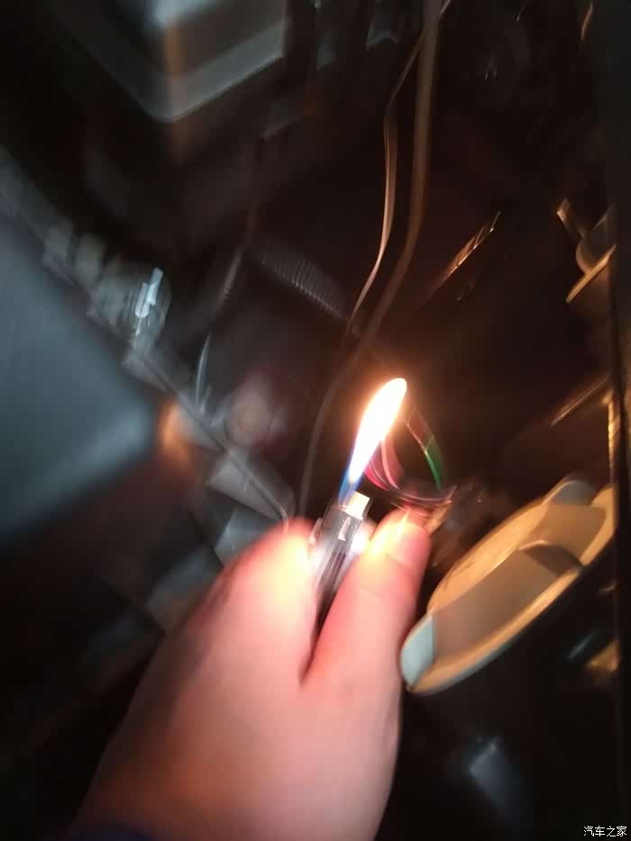

用打火机剥皮最方便了。。。。。
剥好了电线皮,准备接日行灯的转向功能的那个线,,,,,,,那个黑色的盒子就是日行灯的控制盒。。
把控制盒的转向线接到车上剥好皮的转向灯线上,,,,,,,,

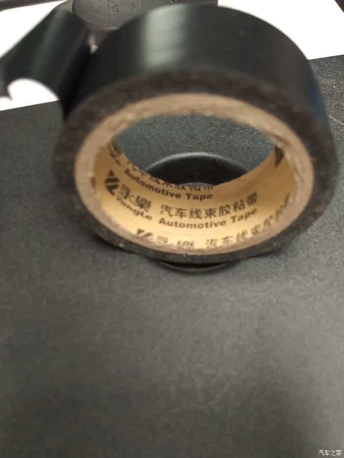

这个时候,就需要胶带了,这个胶带最好是用汽车线束专用的胶带,如果没有,电工胶带也可以。。。。

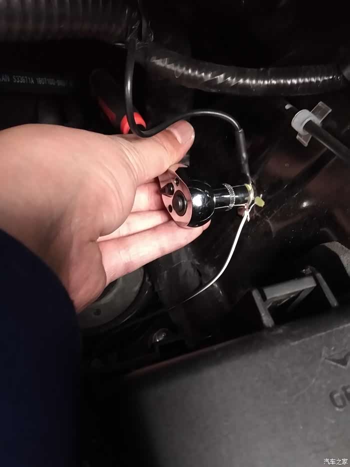

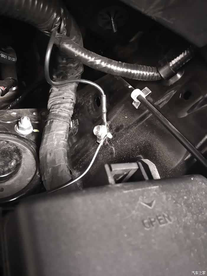

再发动机保险盒后面的这个螺丝是负极接地螺丝,把控制盒的接地线拧紧这个螺丝上。。
M10的套筒就可以搞定,,,,

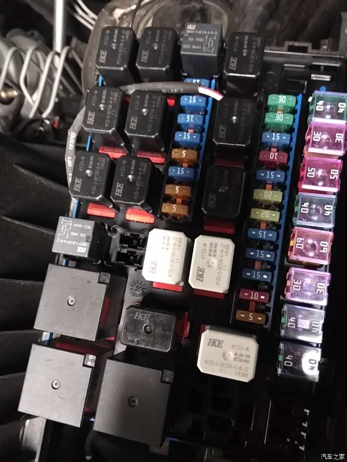

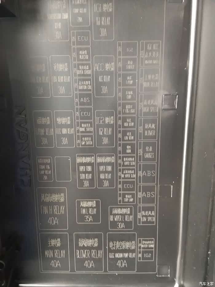

现在要找这次安装过程最主要的步骤了,打开发动机舱保险盒,按照保险盒盖里面标注的位置去找我们需要的接线端。。。。。

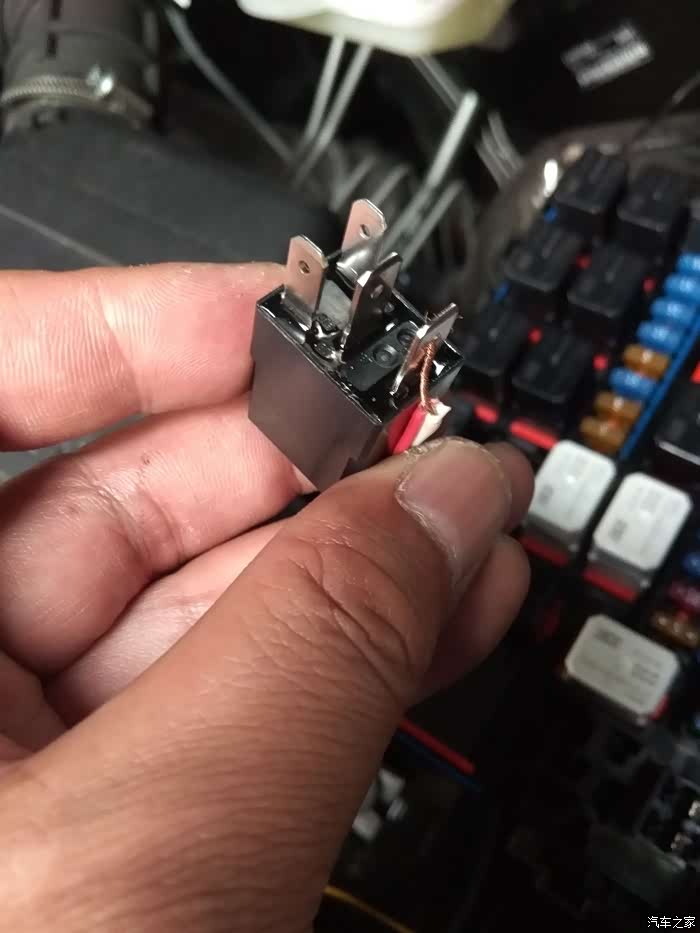

很多的继电器和保险,都对应保险盒里的标注,我们要用的就是ACC的继电器。。。。
这个就是ACC继电器,将日行灯的控制线接到我图中显示的接到的那个脚上,。。。。
然后将继电器插回它原来的位置。下面就可以测试了。这个时候,车子没有加电,灯光应该是不亮的。。

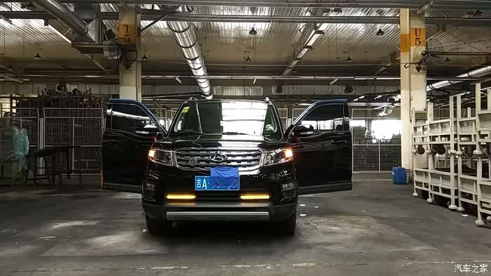

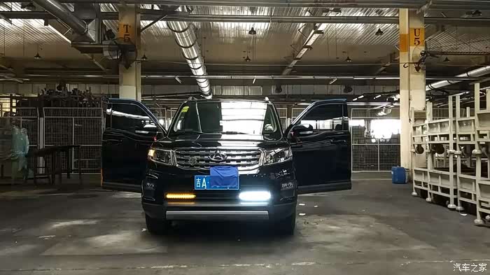

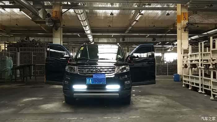

按2下一键启动开关,日行灯亮了,还不错哦,亮度还可以啊。。。。。。。
拨动左转向,看转向灯和日行灯的转向功能都开启了,这个转向是从里向外逐个灯珠依次亮起的,这就是流水功能。。。。。。

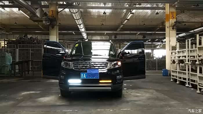

拨动右转向,转向灯和日行灯的转向功能也开启了,很完美。。。。。。。
打开车上警示双闪灯,转向灯和日行灯的流水功能全部开启。。。。。。。
