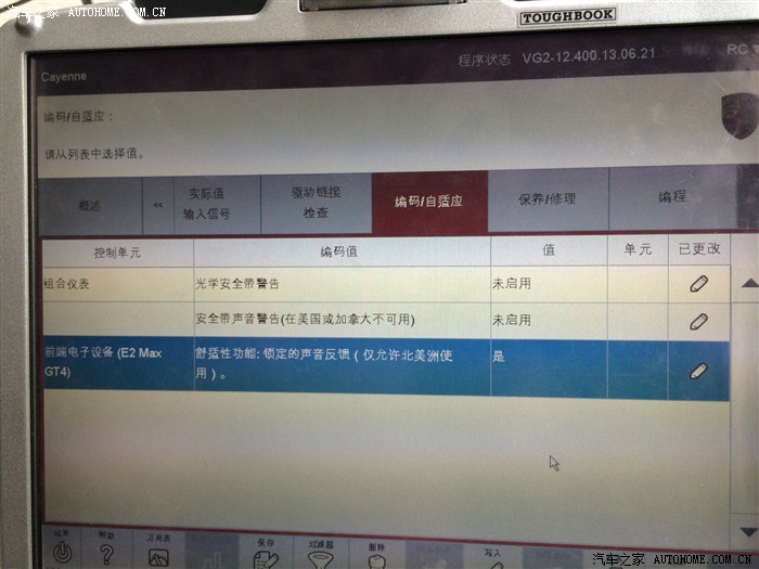

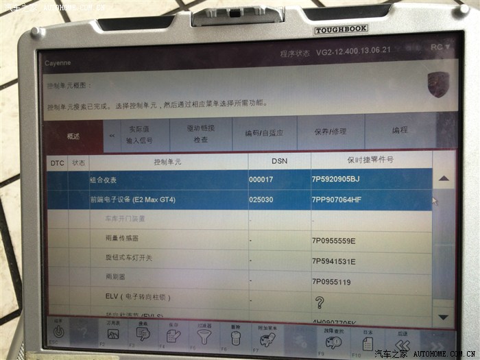

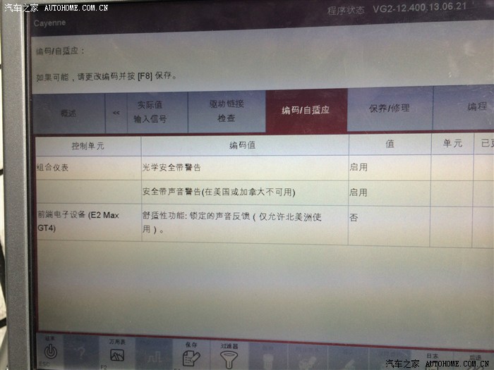

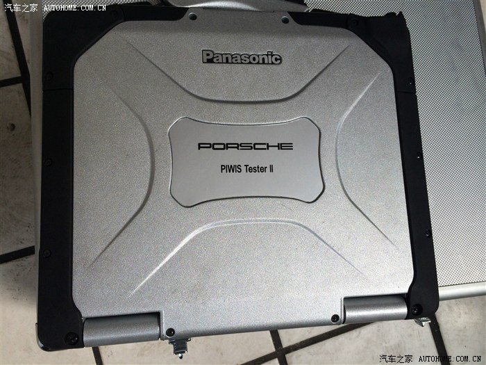

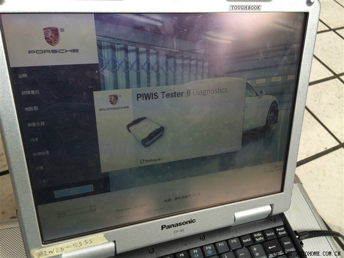

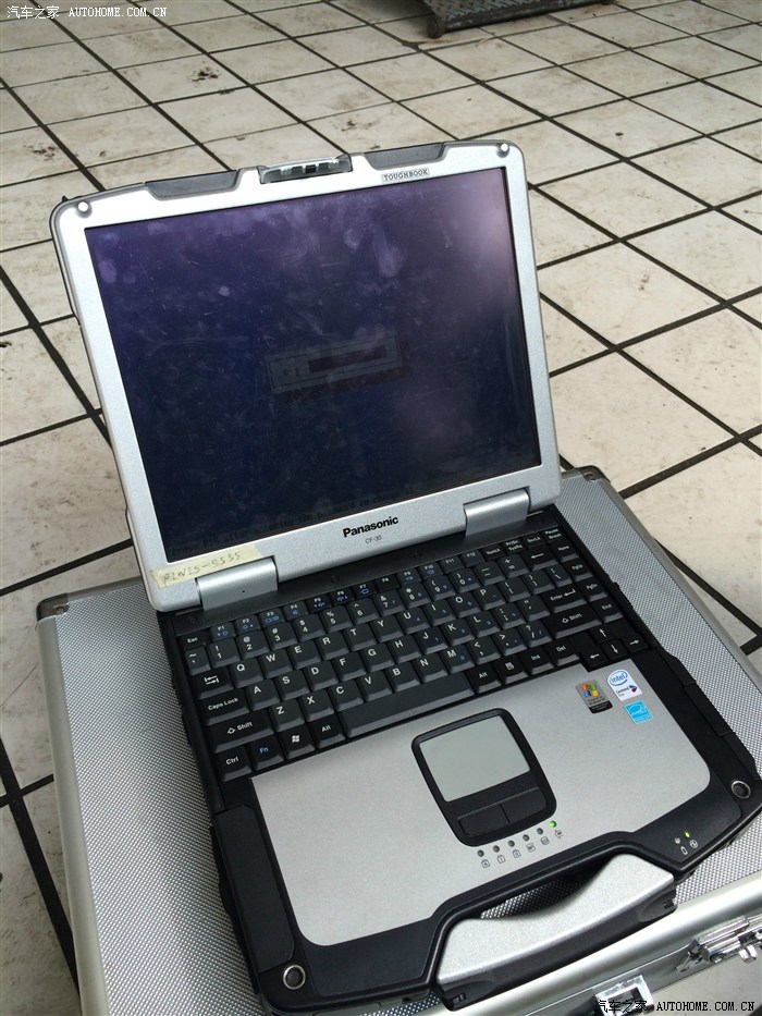

由于以前的车(大众和宝马)都能自己通过数据线和电脑激活锁车声音提示和关闭安全带提示,所以提了卡宴以后非常不习惯,论坛上面也没有这方面的介绍,看来大家对开卡宴的人不上网的看法还是有一定道理,之前有到4S店问过能不能开通这些功能,被告知不行,因为上牌的原因需要拓发动机号,找到一家专修保时捷和奥迪的汽修厂,刚好有保时捷的维修电脑,就插上看看能不能开通这两个功能.结果还真找到了.下面是修改时的图片.希望这个作业对有同样需要的同学有帮助.
PS:取消安全带报警并不是建议大家不带安全带,只是回到小区里面还一个劲的叫受不了,请自己遵守交通规则.
修改前:
修改后:
