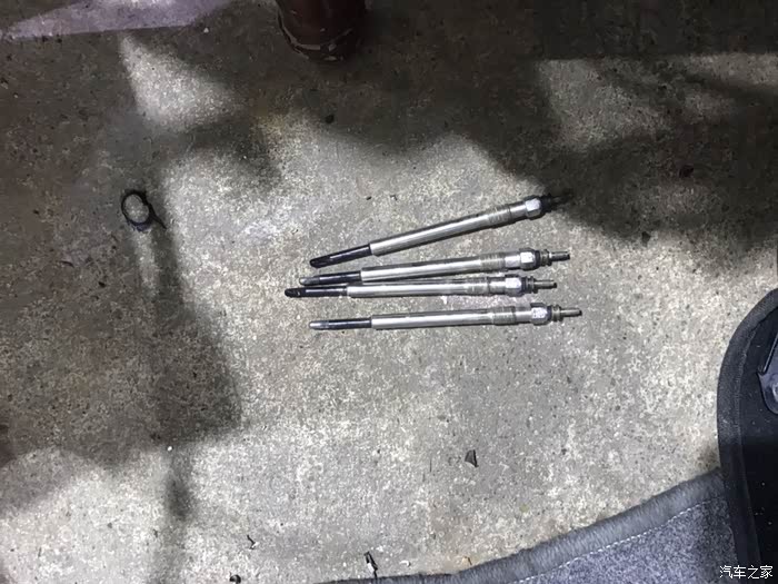

旧的预热塞已经拆下来,

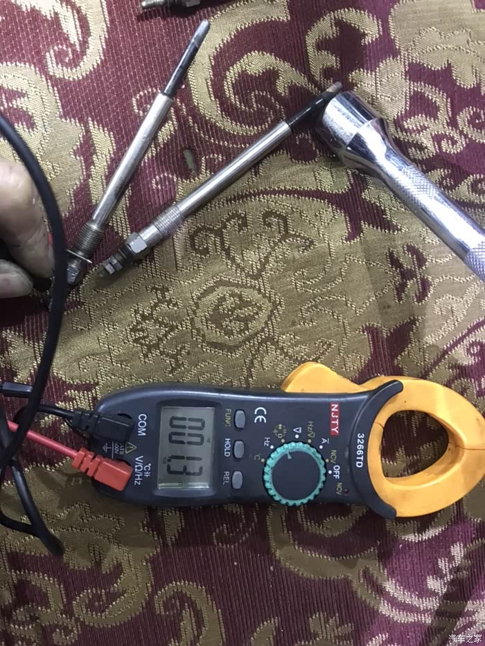

有两个坏的,好的电阻在1.3左右,坏的直接不通了,如果车友们也想换,可以先测量一下,省掉把预热塞断到缸盖里的风险,

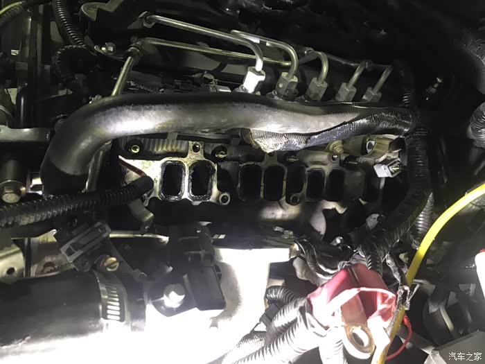

有动手能力的车友完全可以自己更换,用到的工具有10套头,中飞,中飞接杆,用来卸8的扳手或者套头,用来拆进气歧管,7的套头拆预热塞接线柱螺丝,还有钳子。电瓶拆掉好操作,是10的扳手,先拆电瓶,然后拔掉egr阀插头,油轨插头,进气压力传感器接头,拆掉进去歧管的8颗10的螺丝,两颗8的螺丝,进气歧管就可以拿掉了,再拆预热塞接线柱螺丝4颗,用10的套头把预热塞拧出来,先松开一点在来回拧拧,防止把预热塞断里面,拧完之后用钳子拧着拔就能拔出来,换上新的,反向安装复原。
