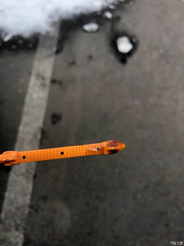

一机油

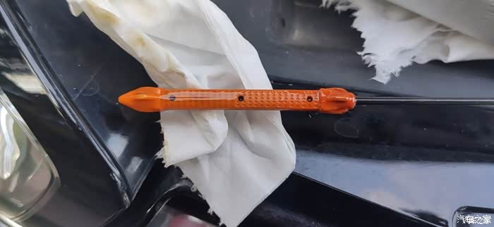

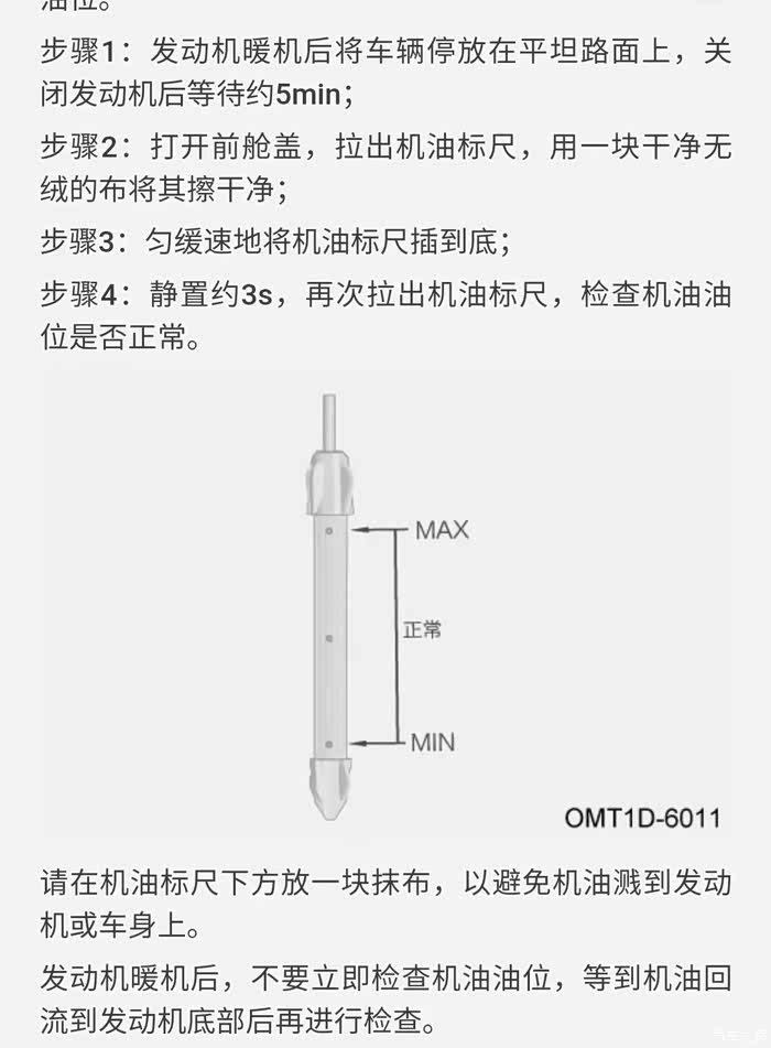

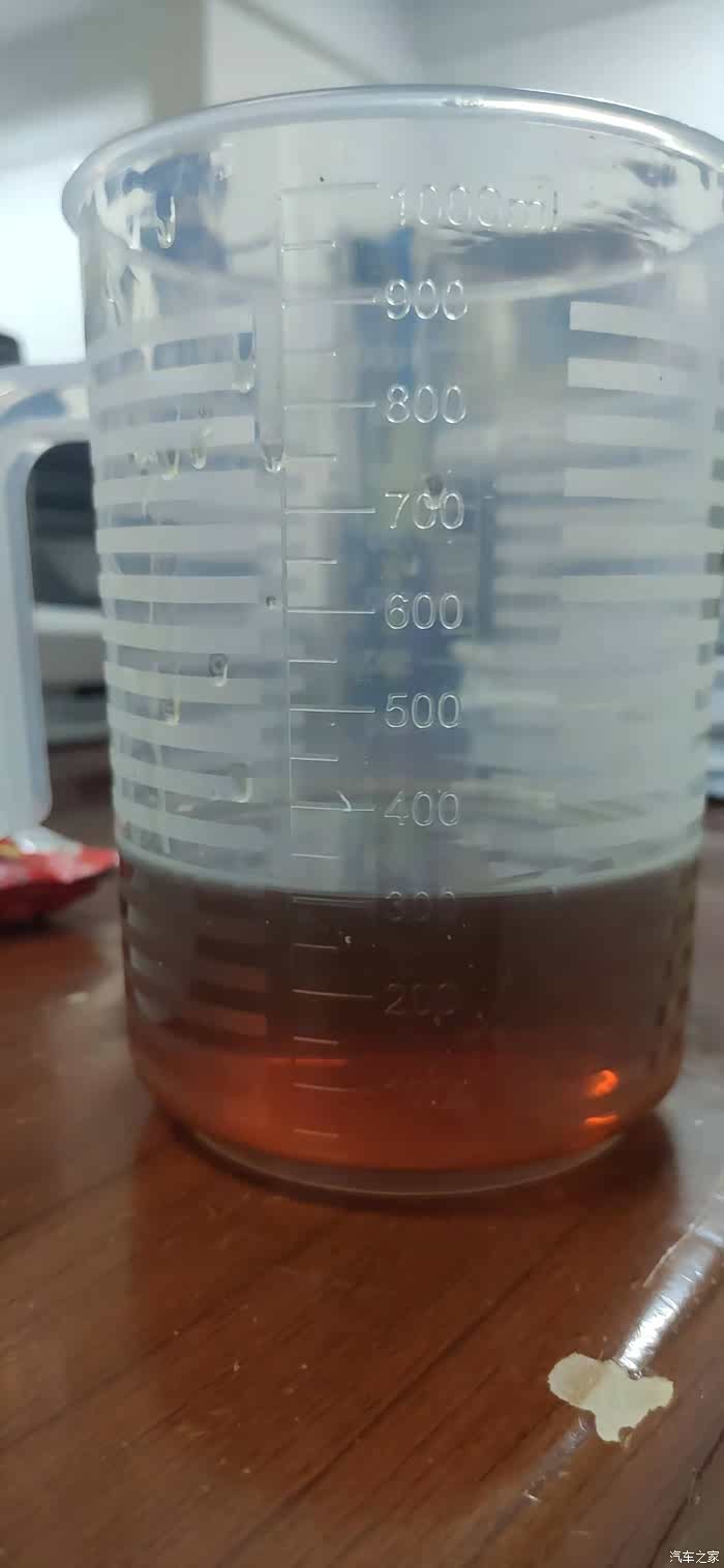

再次确认,1.6t机头加到max和min之间都属于正常范围!1.6t机头超过中线实际效果不好!建议保持在中线下位置!
加4L位置。中线和低位接近一半,符合要求,没问题!
加4.1L-4.2L左右位置!不要超过中线!
如果怕无法精确计量的车友们,建议买个量杯来加!不贵!5000ml也就是5L的量杯也才9.9元。方便精确计量加油。
说明书标称数据!实际放油机仓内会留存0.1L至少!所以加4L也没问题!变速箱油加注量为4.25正负0.2L!也就是4L或者4.5左右都是可以的。

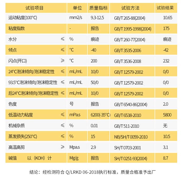

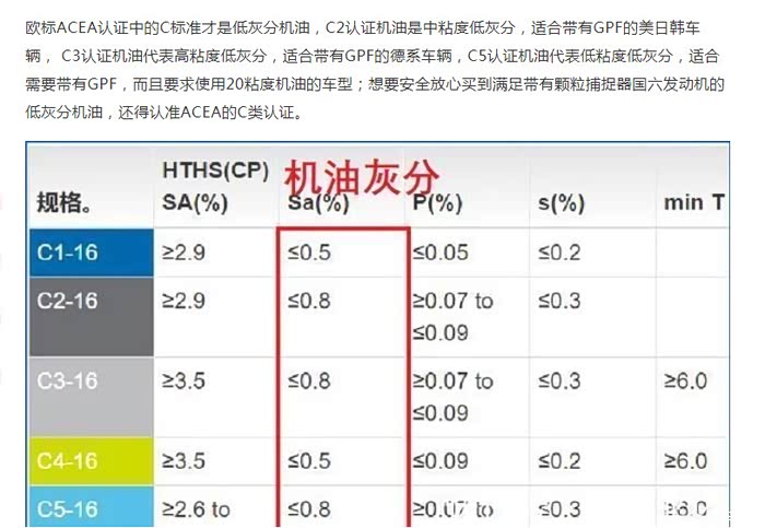

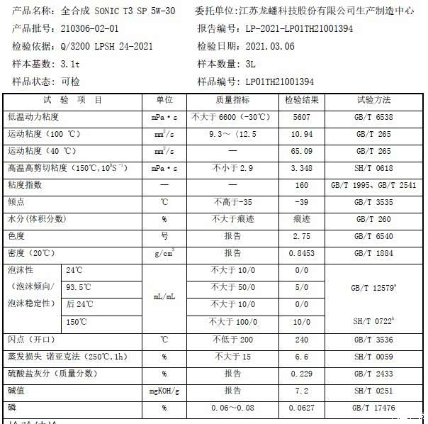

1.6T虎八适合使用A5B5或者c2认证的低粘度30(100度运动粘度10到11,高温剪切值大于2.9小于等于3.5)满足大家一般用车环境以及对油耗的追求,同时灰分值0.8左右),带颗粒捕捉器和不带的车都可以用。暴力驾驶的可以提升粘度到a3b4或者c3认证的30和40(特别暴力用40)粘度,主要推荐大部分车主适用的经济性低粘度30。

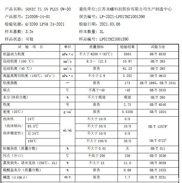

以下选了4款美孚EP5W30,龙蟠T1 0W30,T3 5w30, 龙润PAO 5w30。都是低粘度不超过11的全合成机油。
虎八换油量4L可以正好超过最低位以上2cm左右,足够用!怕不够有心理障碍的的可以买美孚4.73L版本!
放油螺丝口径17套筒,机滤塑料盖口径27套筒。

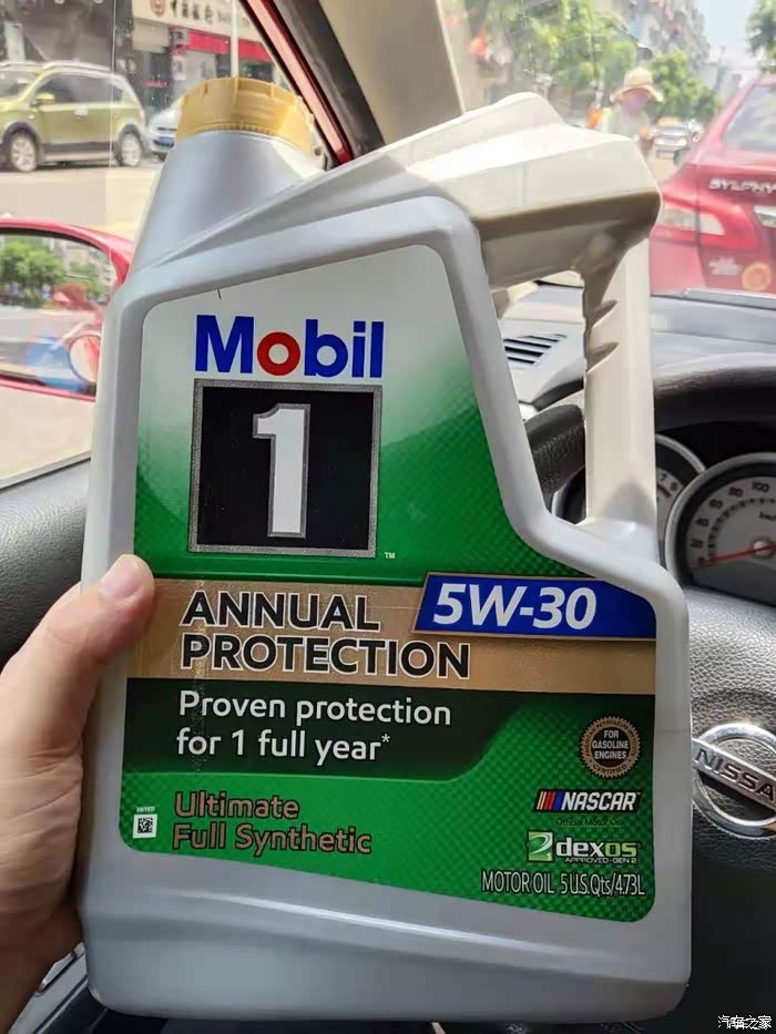

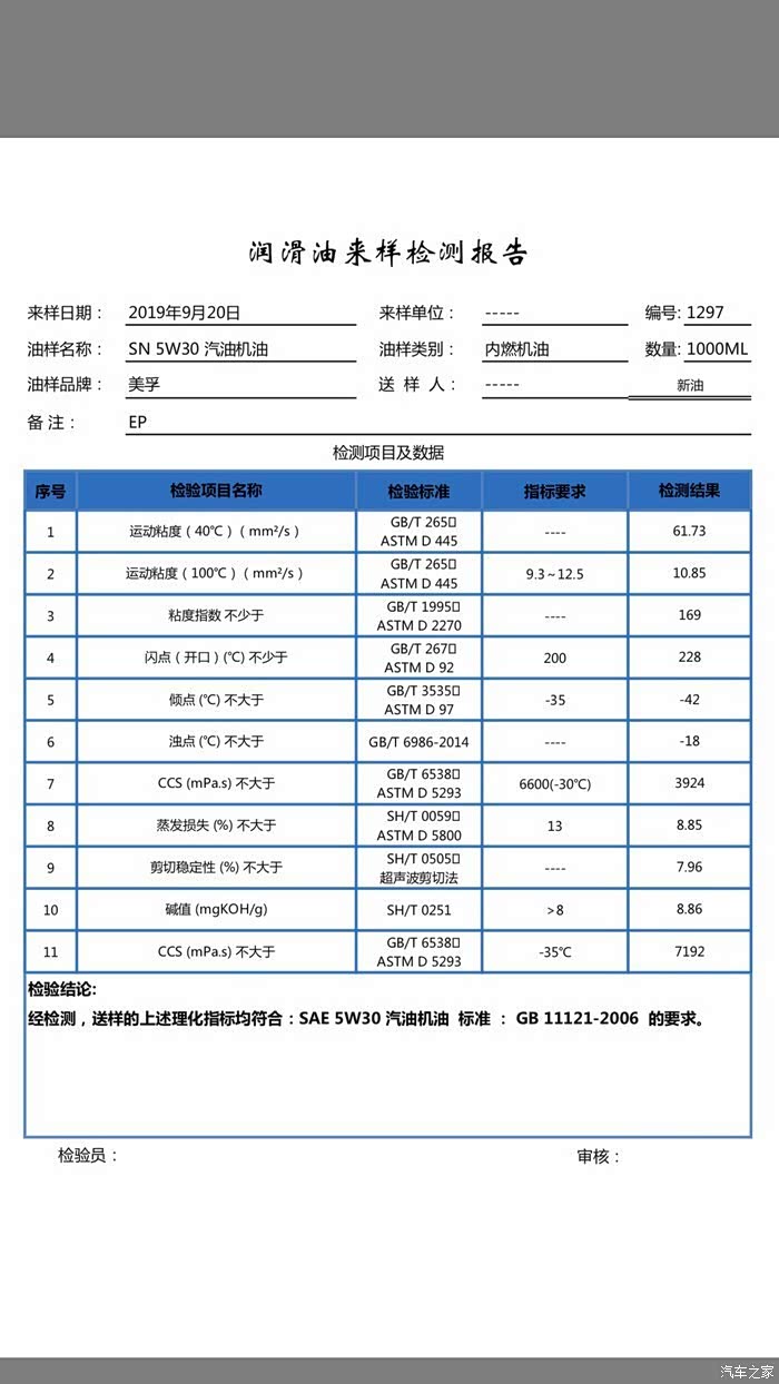

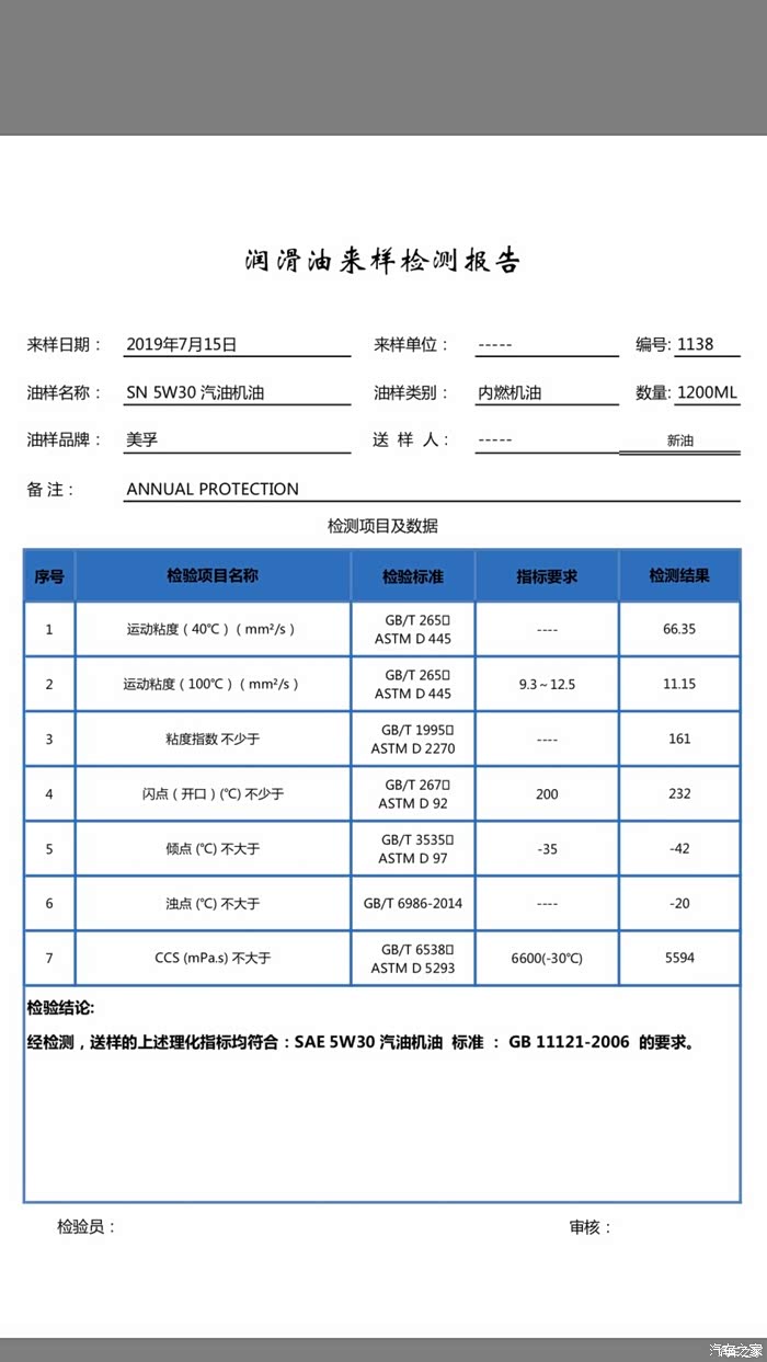

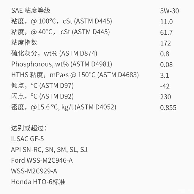

1:美1 EP可以算作是美孚公司最高档次的乘用车用油(Motor Oil),既然选那就选最好的;
2:美孚公司公开承诺的高里程机油,推荐换油周期15000英里=24000公里及一年,以先到者为准;
3:本身就是一款高性价比的机油,以前价格较高,最近的价格又更加平民,更凸显了其高性价比;
4:HTHS 官方数据为3.1,对于不经常激烈驾驶的车辆来讲能够提供足够高的抗磨保护,所谓激烈驾驶指那些经常长时间在4000转以上运行的车辆,而我们即使在高速上跑120-130转速也只是在3000左右。而且据说3.1是美孚官方的一个保守数据,有机构测试其HTHS达到3.55;
5:较低的粘度,30的油绝对是今后乘用车机油选择的趋势,有效助力于降低油耗并且有利于环保,5W-30适合四季通用。
这款京东自营买两桶均价190到200,4.63L,很是超值。

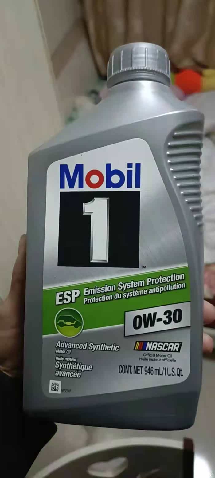

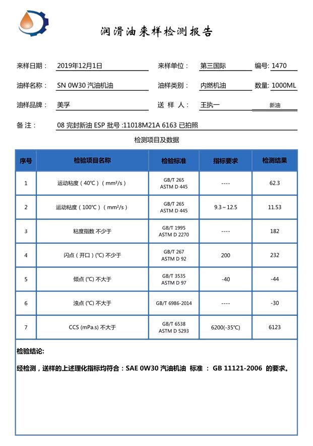

欧版美孚ESP C2/3高粘度30,适合驾驶风格激烈的车主,特点是注重环保,续航差些,也是怀化车友推荐之一。燃油经济性弱于EP,但高转保护高于EP,适合带颗粒捕捉器的虎八。和前面的美孚EP对比分析如下:
1. Boron 硼含量ESP远超EP,硼前面说了除了清洁分散也有抗极压功效,所以ESP的油膜高温抗极压强度要强于EP。这个符合ESP ACEA A3和EP ACEA A5的认证;
2. Calcium 钙前面说了,清洁分散抗磨的同时也增加润滑油的碱性,ESP是环保型的,而EP是长效型的。考虑到燃油硫成分的长期倾入酸性的增加,所以需要更强的碱性来获得更长效的耐力,那么作为碱性的主角钙成分EP必然远超ESP。大家可以看到钙EP几乎是ESP的两倍,TBN碱量也是ESP的两倍;
从这些特征大家都能看出来这两款润滑油的特点,一个注重环保和油膜强度,一个注重长效。
ESP京东国际自营只有1L装,价格56元,优惠完经常是49元左右,按4l计算,200元左右性价比也是非常高。

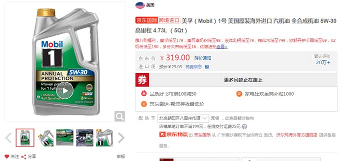

再说一款美孚AP5w30,属于美孚的民用机油的顶级产品,低粘度长效机油,跑15000公里没毛病,价格319.
这款龙蟠价格在200出头,性价比不如T1 0W30那款。
这款京东龙蟠旗舰优惠完在140左右,性价比也是非常高。

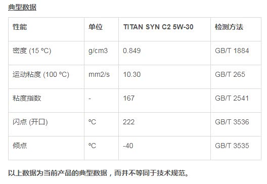

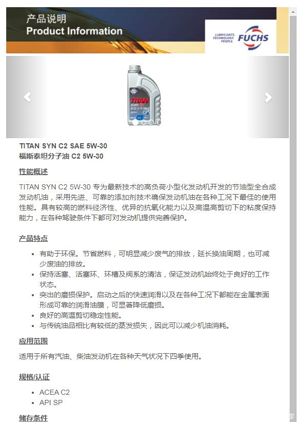

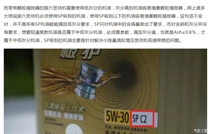

福斯官网适配1.6T虎八的一款C2,SP级别机油,看参数也不错。100运动粘度真够低的10.30,价格大富之家卖到29x 没什么优势。

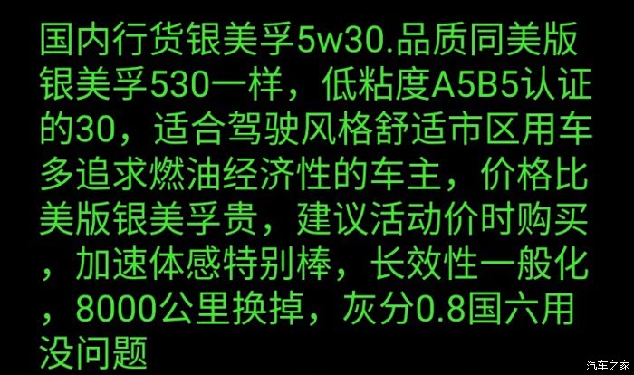

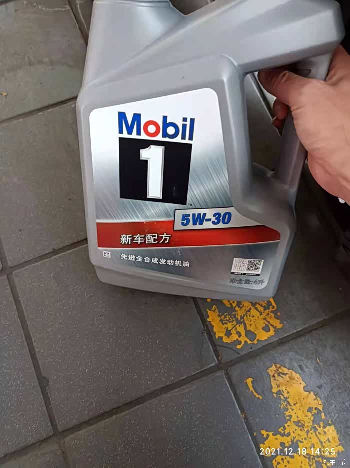

纠结的车友,去4s保养的,有免费保养的,可以加钱换这款,记着一定是这款,尤其是带颗粒捕捉器的虎八,一定是买这款机油国行银美孚5w30。不过经常带免费加价也要260元一桶,单买都得到4xx 的确不便宜。

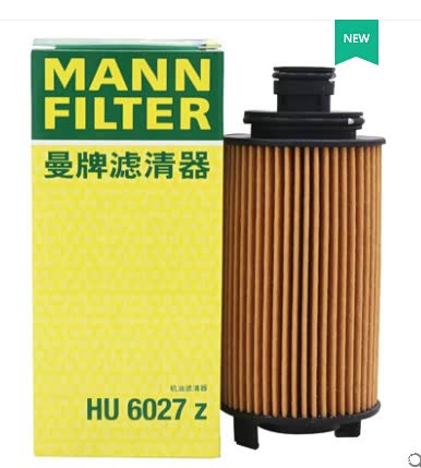

二、机滤

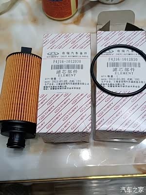

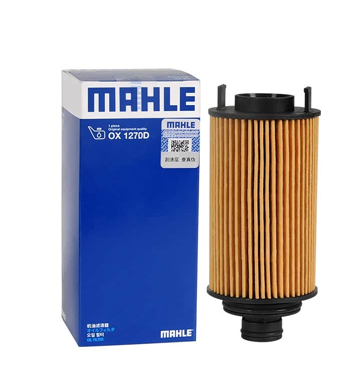

原车是索菲玛代工型号F4J16-1012030,,品牌件还有曼牌HU 6027 z 马勒OX 1270D,博世0986AF0517
索菲玛代工F4J16-1012030
曼牌HU 6027 z
马勒OX 1270D
博世0986AF0517

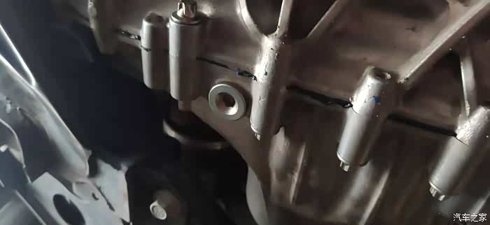

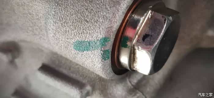

原车放油螺丝位置都有上紧区间位置的油漆标记,大家在没有扭力扳手情况下请参照或者自己拿记号笔做好记号。

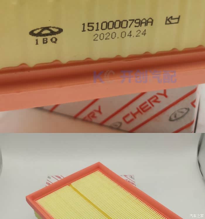

三、空滤

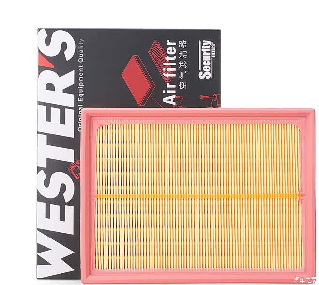

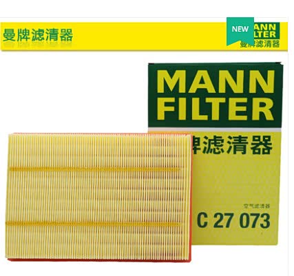

空滤可以淘宝购买原厂件,或者马勒,曼牌,还有韦斯特 MA9615等等。邢台货便宜货的还有卡卡买等等淘宝一找一大堆,说实话也不是不能用就是了。

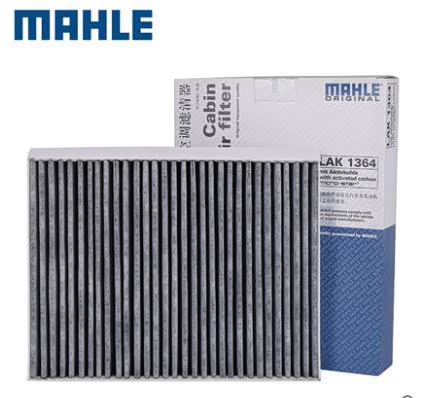

四、空调滤

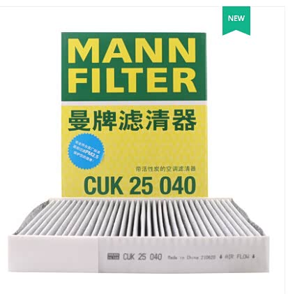

奇瑞原厂空调滤,后装品牌有博世 0986AF5693、马勒LAK1364 曼牌CUK 25040,以及卡卡买,邢台货一众货。
博世 0986AF5693 30元左右。
马勒LAK1364 比较贵,40左右。
曼牌活性炭空调滤芯CUK25040 45元。
也可以考虑原厂活性炭空调滤。23元。买二送一,算下其实才10多元,超值。比邢台货强。

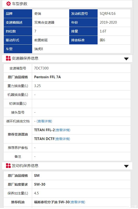

五、变速箱油

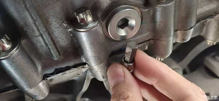

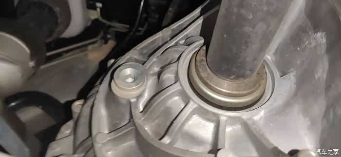

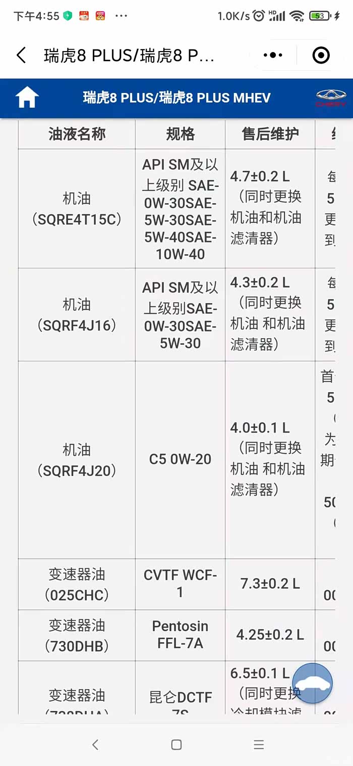

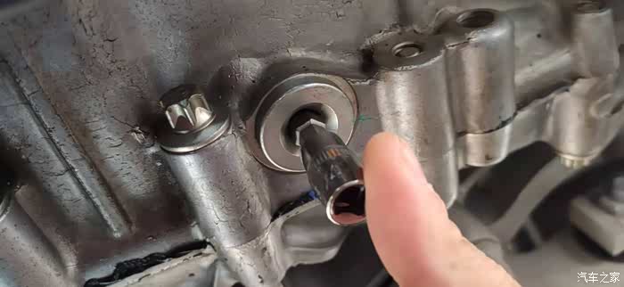

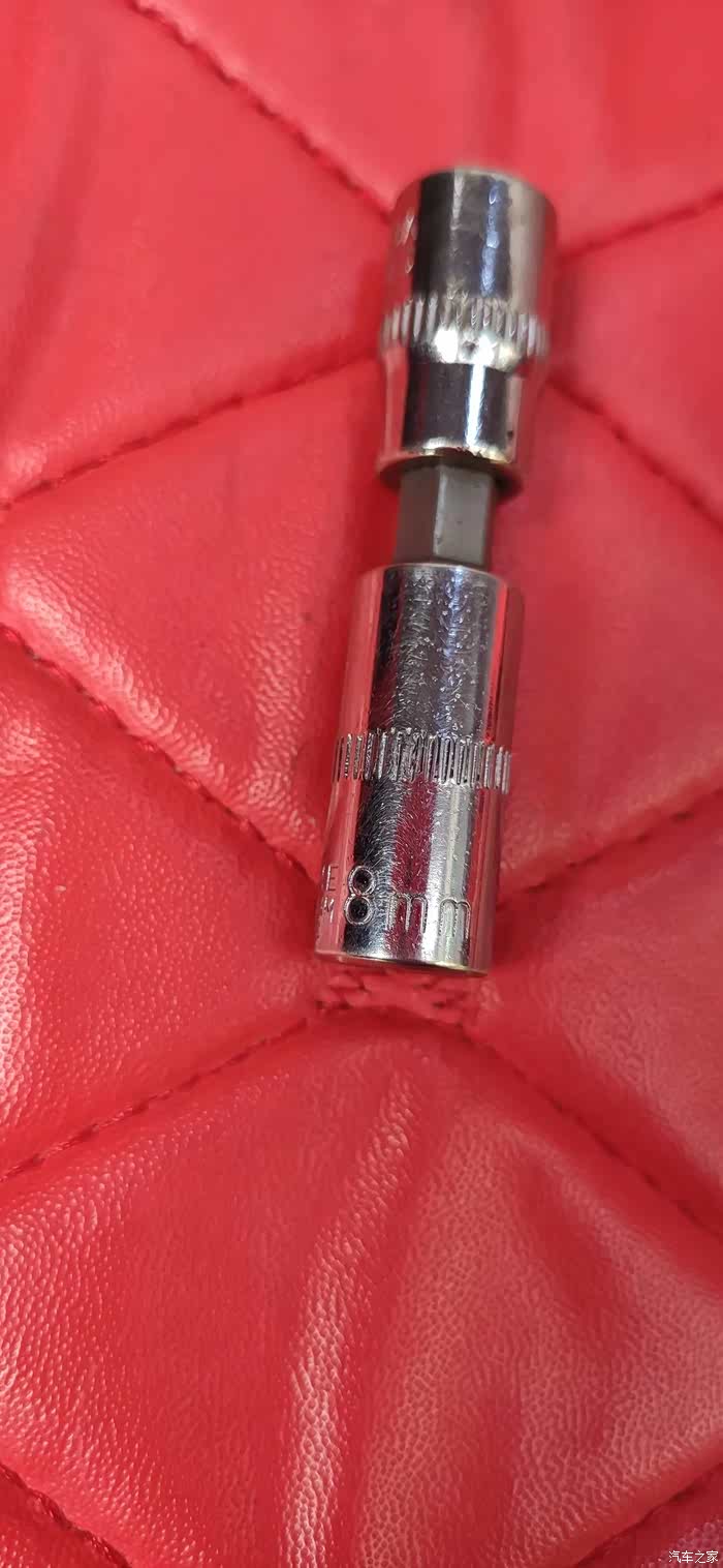

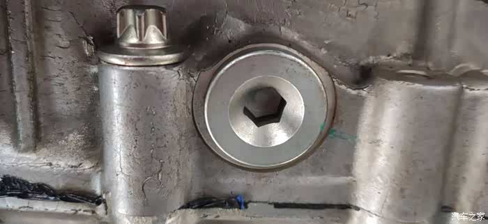

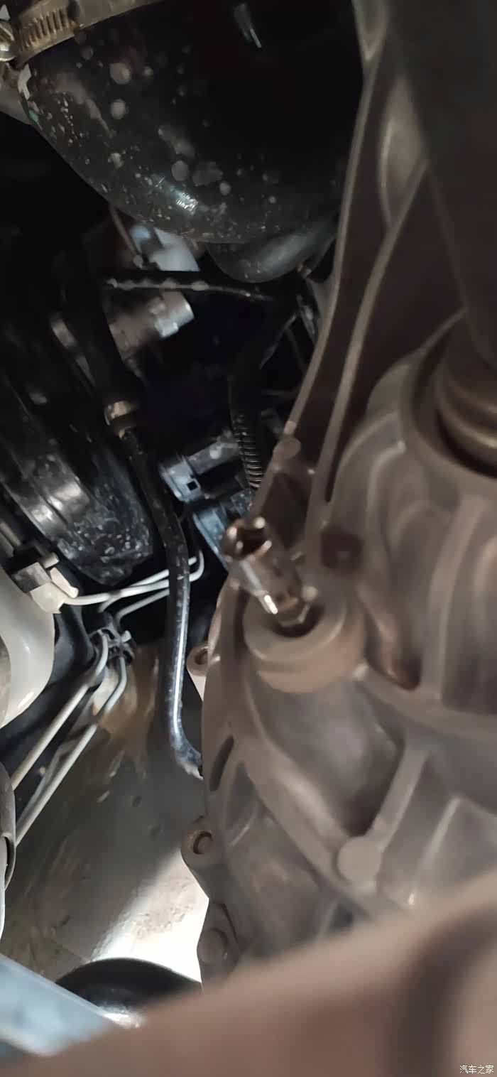

原厂标准Pentosin(潘东兴)FFL-7A。用量4.5L,购买5L。可以用福斯泰坦DCT 6-7速湿式双离合变速箱油或者ff-2双离合变速油,价格京东分别是是80元和119元左右 1L,要实惠的可以去找韩国kiff加德士的全合成双离合变速箱油,通过格特拉克认证的,35元一瓶,也不错。虎八的7dct没有外部滤芯,推荐使用重力换油,放油螺丝和加油螺丝口如图,放油和加油都是用规格是h8的内六角扳手拆卸。
变速箱放油螺丝孔。在变速箱底部,内六角拆卸。
变速箱加油螺丝孔。在变速箱底部,内六角拆卸。
放油螺丝,内六角H8口径。
H8内六角套筒和螺丝对比。
确认口径符合。
这根是加油螺丝。同样也是H8内六角套筒。
H8就是头部直径8mm的意思。

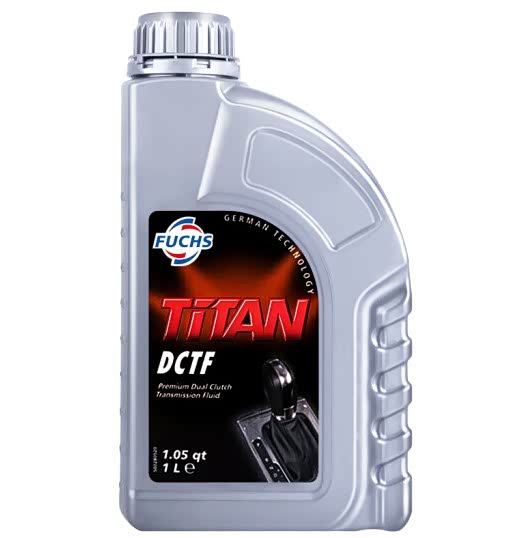

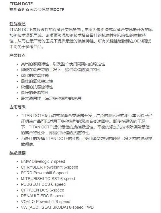

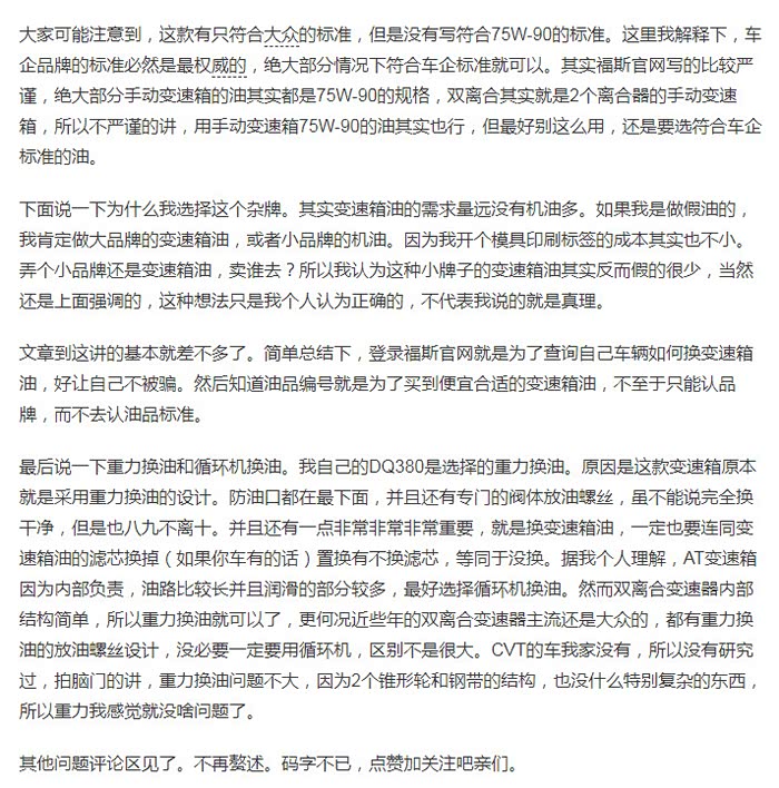

福斯官网查询推荐的变速箱油。虎八的变速箱和宝马双离合变速箱都是格特拉克,初装油都是潘东兴的FFL系列,很难买到。更换可以选符合BMW DCTF-1认证的双离合变速箱油。没必要咬着潘东兴不放,潘东兴已经被福斯收购了。
通过宝马7dct认证。
福斯FFL2湿式双离合变速箱油
福斯DCTF湿式双离合变速箱油

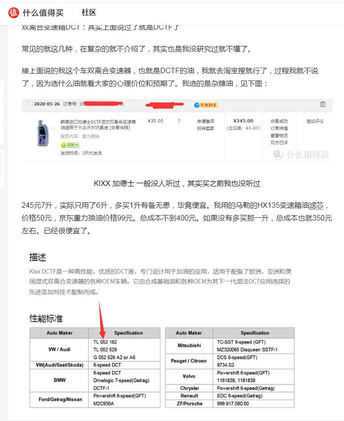

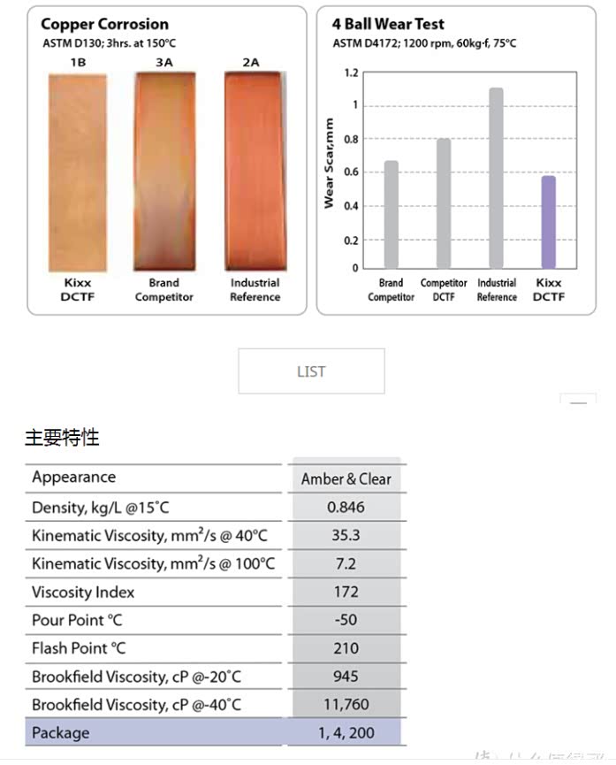

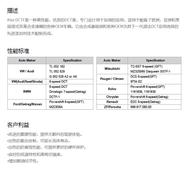

这款是加德士的,很超值,35一桶,换一次不到200米。张大妈有车友评测。没毛病。
通过格特拉克的7DCT认证。
在张大妈找到的车友晒单,他是速派 DQ380湿式双离合变速箱,这是他的晒单使用贴。
参数对比和测试数据情况。
车友心得。这里说要换滤芯。问题是格特拉克给虎八配的这款变速箱没外置滤芯。tb也没有说要换滤芯。只能提高换油周期了。

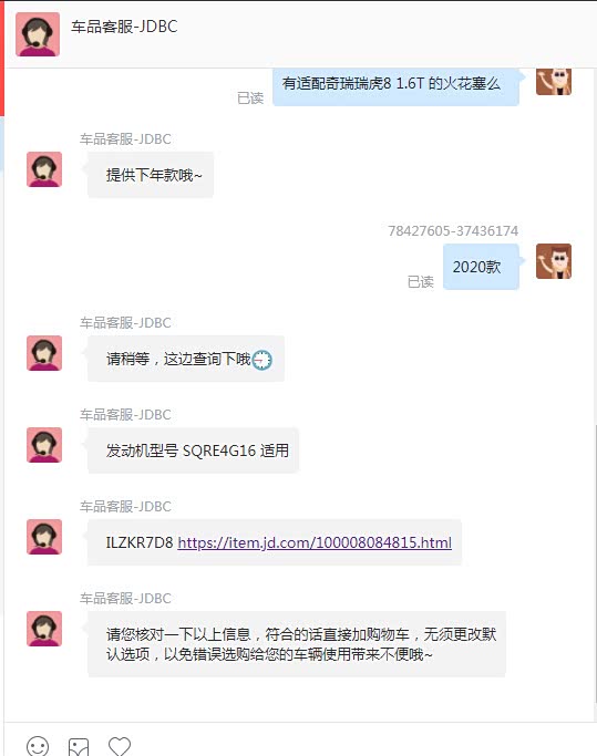

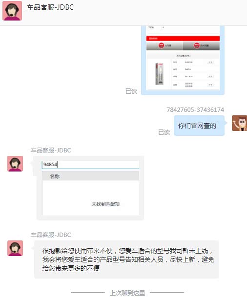

六、火花塞

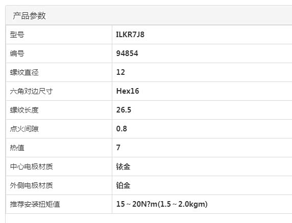

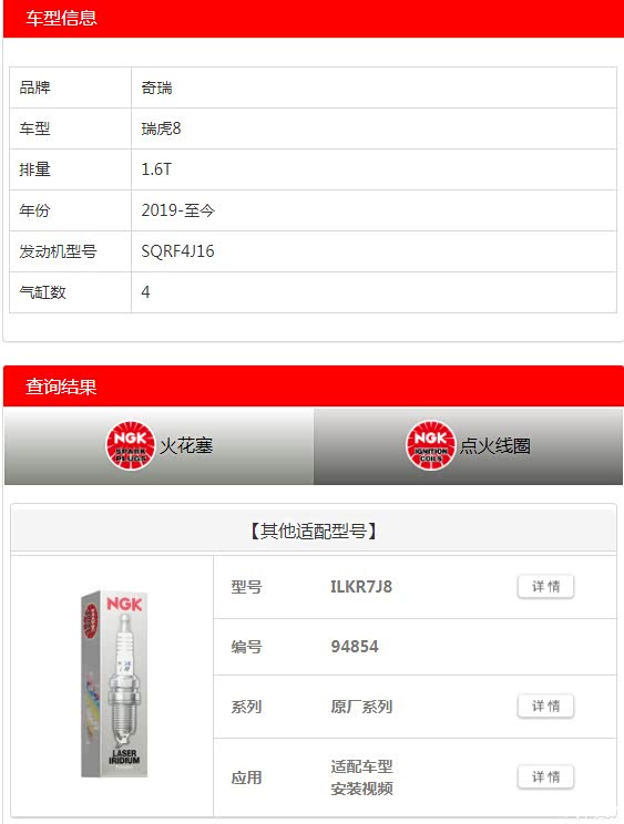

原厂使用湘火炬铱铂金LDK8RTIP,目前火炬适配最好的火花塞就是这款了。用原厂按这个规格购买。原厂件价格是 116元4个。淘宝很多,不贵。要高端就买NGK。火炬咨询没有双铱金的火炬适配。品牌件可以用NGK的铱铂金奇瑞1.6T专用火花塞型号为:ILKR7J8。准备好工具也是可以自己换的。
咨询京东NGK自营又表示这款可用。但还是以官网适配为准。
可能是刚上线,所以京东Ngk自营表示暂时没这款型号。
在ngk官网进行适配查询确认是这款ILKR7J8。

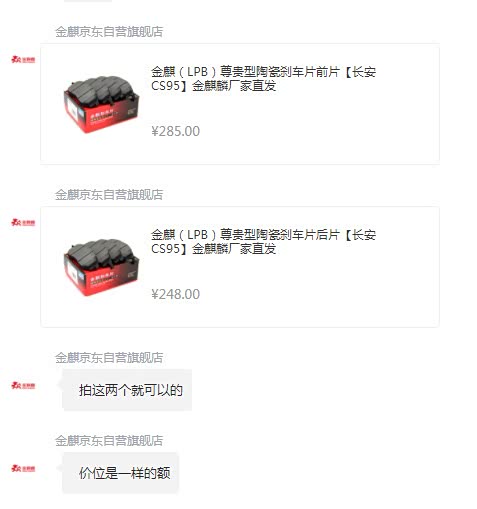

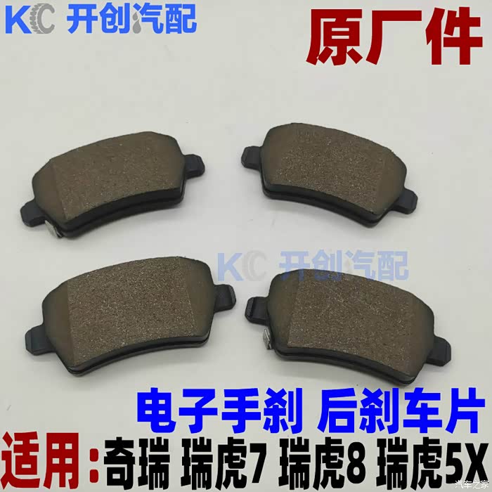

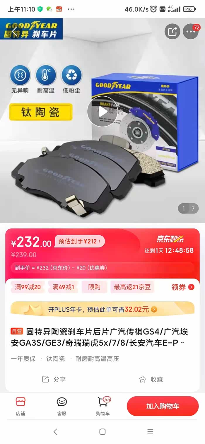

九、刹车片

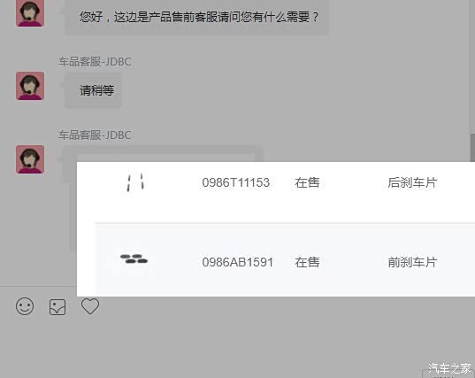

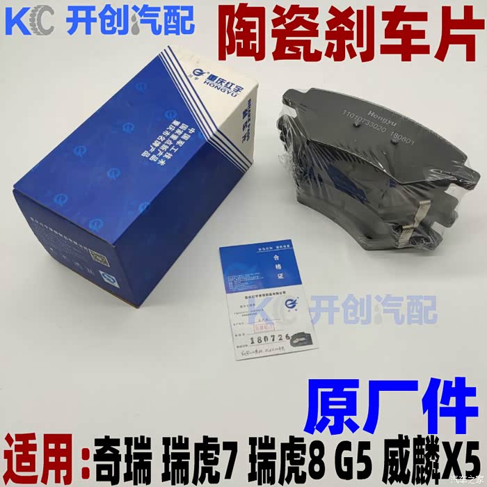

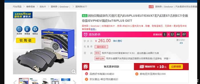

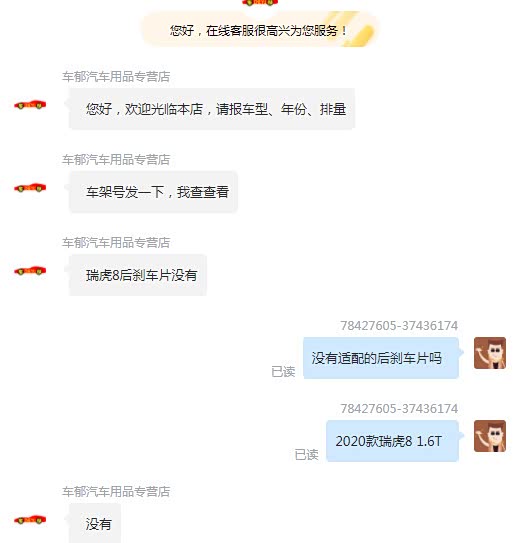

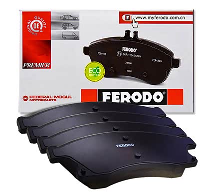

替换型号菲罗多FDB4947-D。还有其他品牌,如固特异陶瓷刹车片 G091,博世的陶瓷配方刹车片,还有国产大品牌金麒麟的刹车片都可以购买。当然还有最具性价比的原厂刹车片,重庆红宇精密工业有限责任公司的产品,前片90元。后片85元,合起来175元200都不到。刹车片的替换也是可以自己动手的。
菲罗多目前咨询店铺只有前刹片型号FDB4947-D。后刹没有适配。

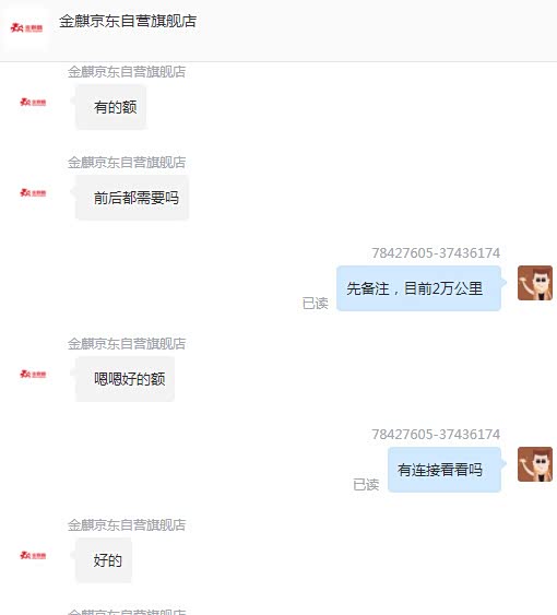

京东博世自营店咨询刹车片博世的有前后片适配。前片型号是后片0986AB1591,后片型号是0986T11153。价格的话前后片京东加起来是240多,不贵。

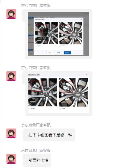

固特异的自营店客服报上车架号后马上查出了后片。

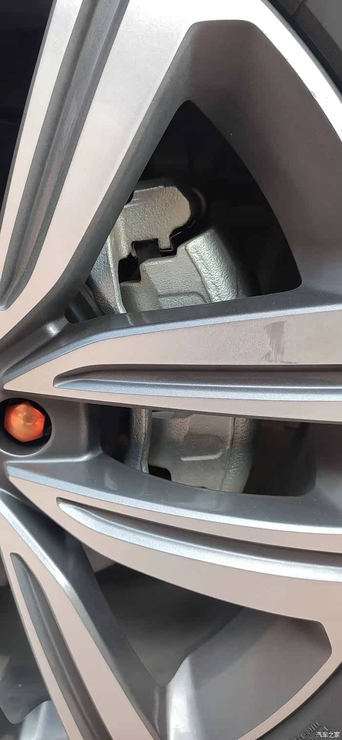

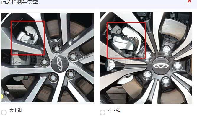

前片需要拍前卡钳照片确认。
这是我前右轮卡钳样子。不知道大家的是不是这样。可以参照对比下。
客服确认的前片型号。

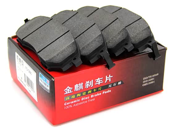

国产金麒麟刹车片。
价格和固特异差不多。

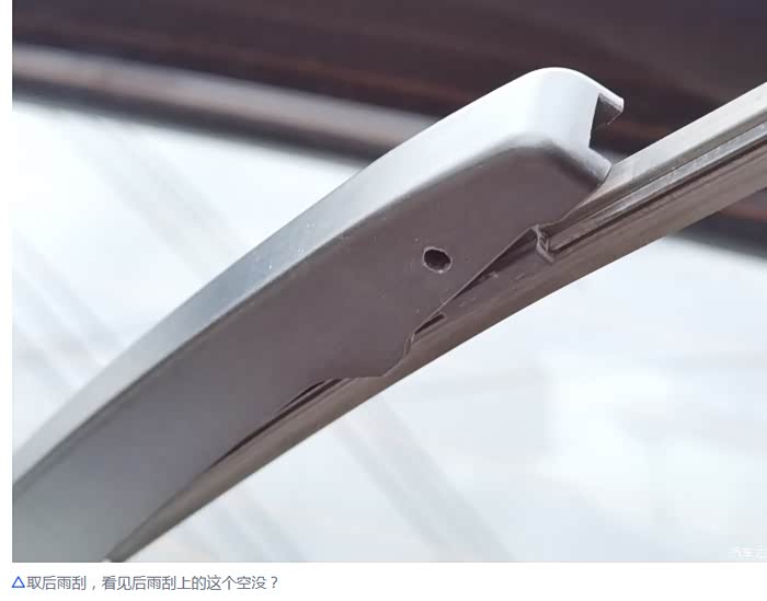

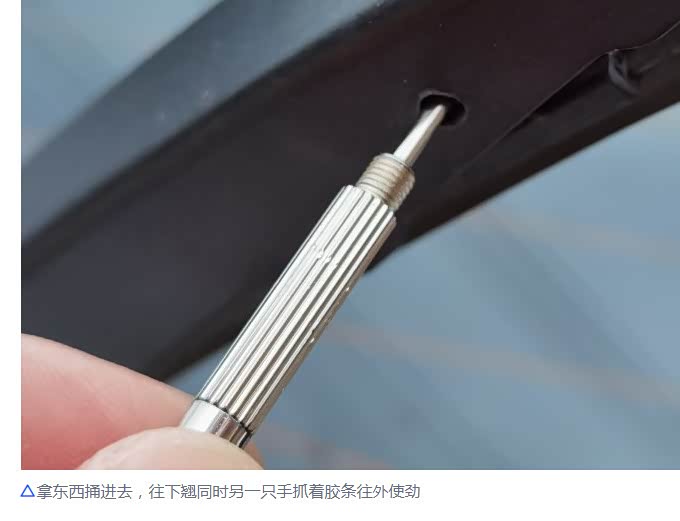

十、雨刮器

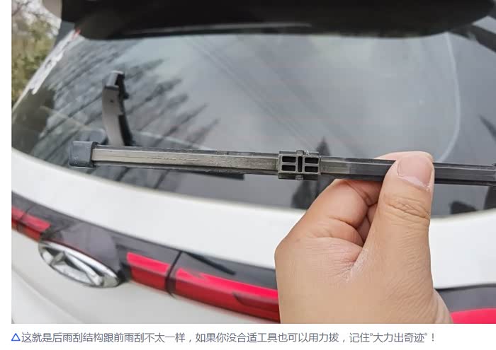

奇瑞瑞虎8的雨刮器尺寸为22+17寸,接口是方口。也有车友觉得范围比较小,换成24+18寸的雨刮器,要更换雨刮器前,必须让雨刮器进入维修模式,先给车辆通电,然后断电,然后马上往上推一下雨刮器的开关手柄。雨刮器就能立起来,此时我们就可以对雨刮器进行维修保养及更换。
以下更换后雨刮器图片来源于论坛车友。
以下更换后雨刮器图片来源于论坛车友。
