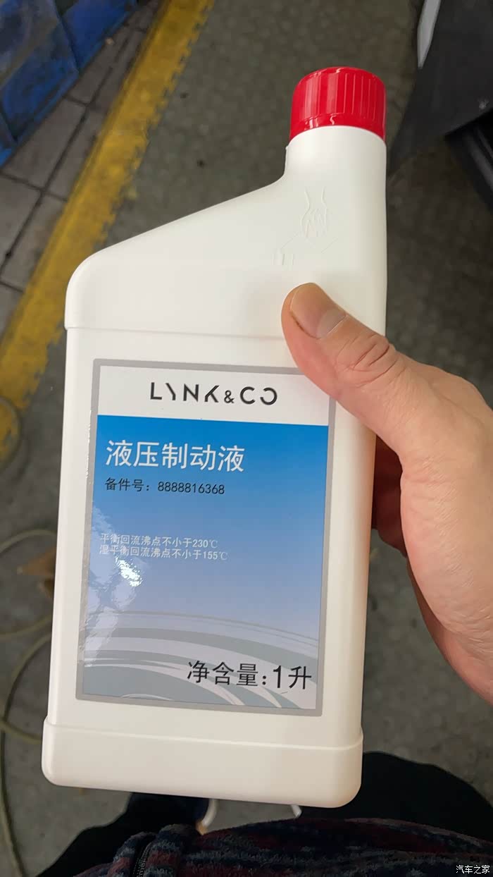

4s配了两瓶刹车油,我问为啥两瓶,每瓶500毫升吗?
对方曰每瓶800毫升。
我说为啥有这么奇怪的规格。
对方笑而不语。
上车间一看,1升装啊,果断退掉一瓶。看过我发的油车换刹车油的都知道,1升绰绰有余,后面放出来的刹车油都是干净的。

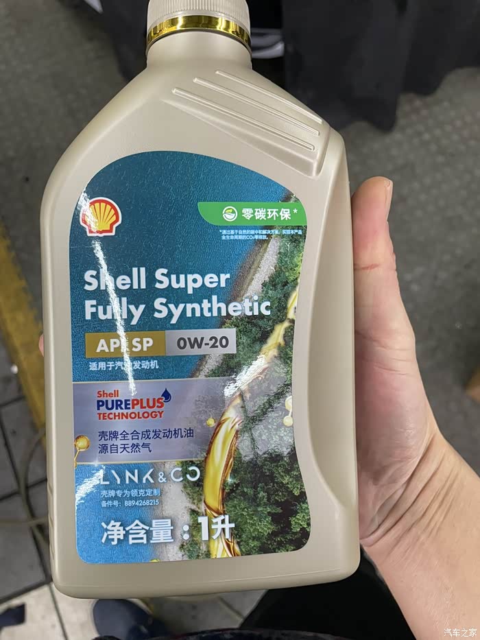

据说这款机油认证减了

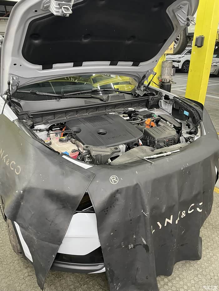

关于浸油正时皮带:
买车以后自己开盖检查,才发现正时皮带是泡在机油里面的!!!
哎,不知道说啥好了。橡胶泡油,总是不好的。
也不知道吉利领克银河最新的那套动力总成,是不是还用浸油皮带。
作为车主,就严格按照时间和公里数更换正时皮带和附件吧。
