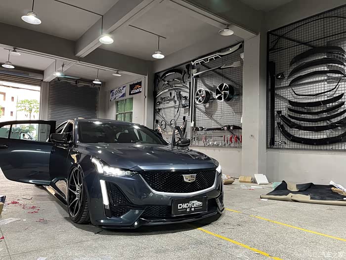

闲着无事就折腾车子,最近后唇老是磕底搞坏了,刚好也看腻了打算换一款,新的后唇还没换上,老的那个也拆下来了,显得屁股光秃秃的不太美观
就拍几个车头跟侧面的图片先
就拍几个车头跟侧面的图片先

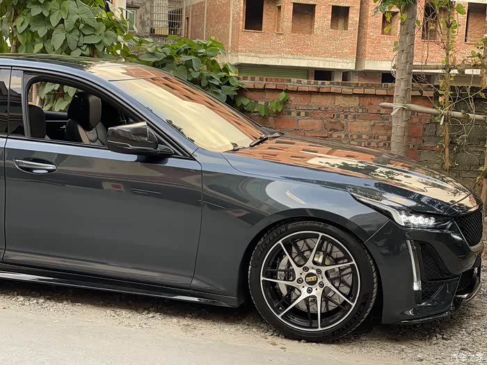

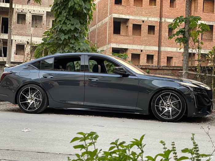

19寸锻造轮毂,搭配米其林PS4轮胎
侧面效果非常饱满,之所以换这个轮胎,也是因为之前薄的胎经常磕轮毂,四个轮毂基本都刮花过,而且之前的轮胎打滑也严重,米胖子的轮胎抓地力还是非常不错的
这刹车盘光亮光亮的,装得特别饱满,19寸的轮毂装的是405的刹车盘
前段时间换的 单边5灯组,单边4LED+1激光 的矩阵大灯,整个车头更加有神

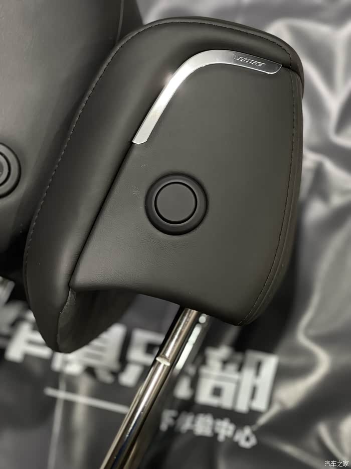

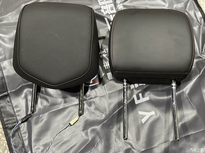

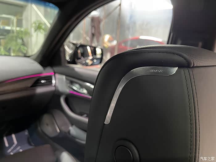

给CT5加装4个bose喇叭,看下此图,左边带孔要大一些的头枕是带有线的,没错 就是这头枕里面有带了2个喇叭,单个头枕加了2个喇叭,一对就是多了4个喇叭
bose 标志,** 满满

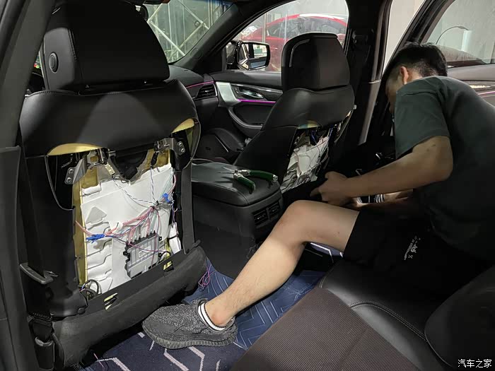

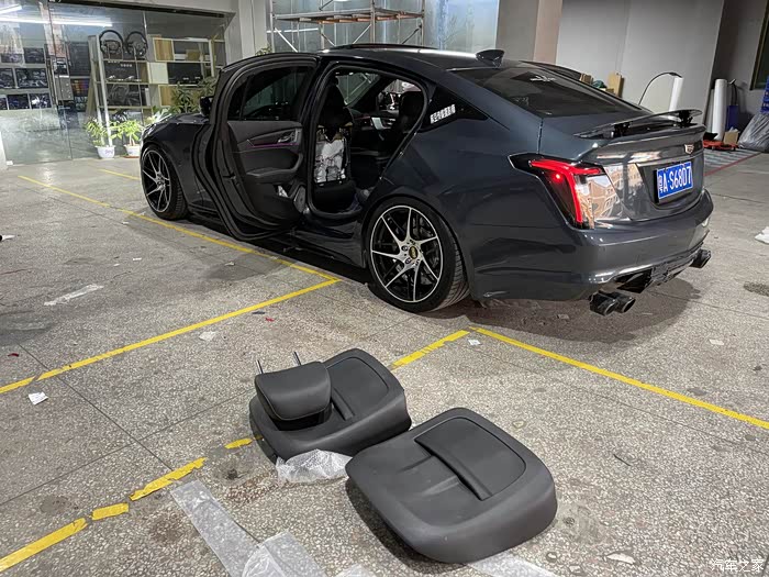

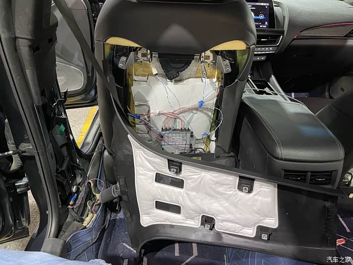

准备开拆,需要接线替换原车的头枕,所以座椅的后面塑料板需要拆下
拆下来的座椅后饰板
我的车配置是领先运动版,带座椅通风跟加热,打开座椅后塑料板就能看到一些管子跟控制器之类的
两个喇叭接线的话,是接到B柱位置,找到车门的喇叭线,搭上去就可以。

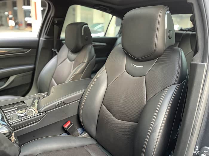

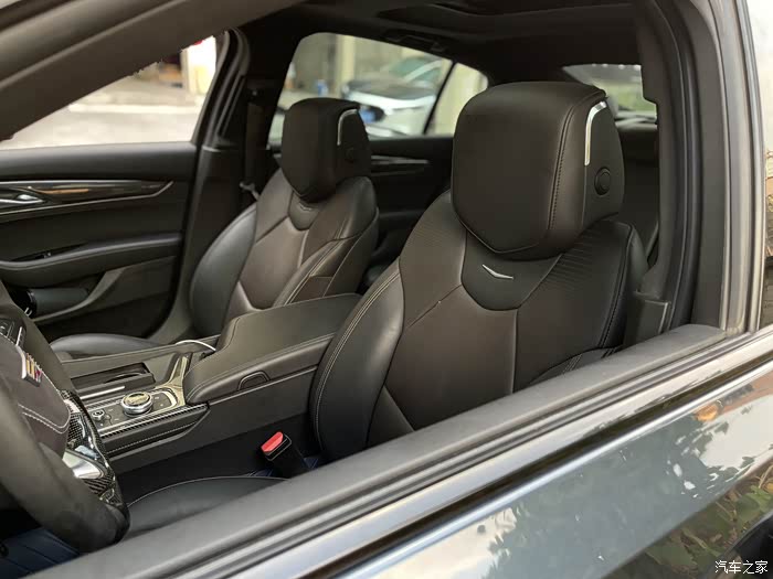

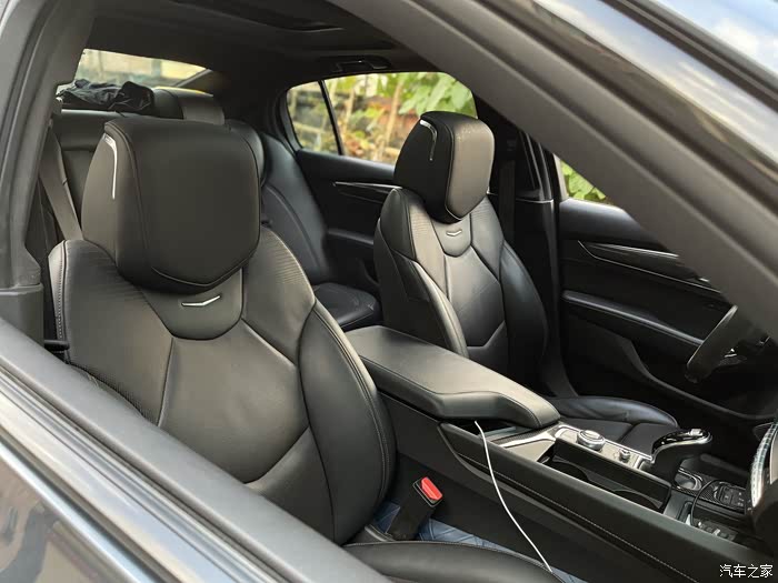

换上去了!!这款头枕还可以前后调节,不像CT5原车的喇叭只能上下调节
换完了以后,座椅上的头枕会显得更大一些,刚看的时候有点别扭,看多两天,感觉更加扎实
换完了以后音效绝对给力,比原先有了好大的 提升,你可以这样想一下,手机放的扬声器听歌,跟你耳朵靠近话筒听歌,两个体验区别就出来了。加了喇叭在头枕上面,就是类似这样,在后脑勺那增加了2个喇叭,音质更清晰给力。
