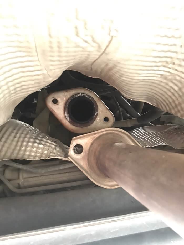

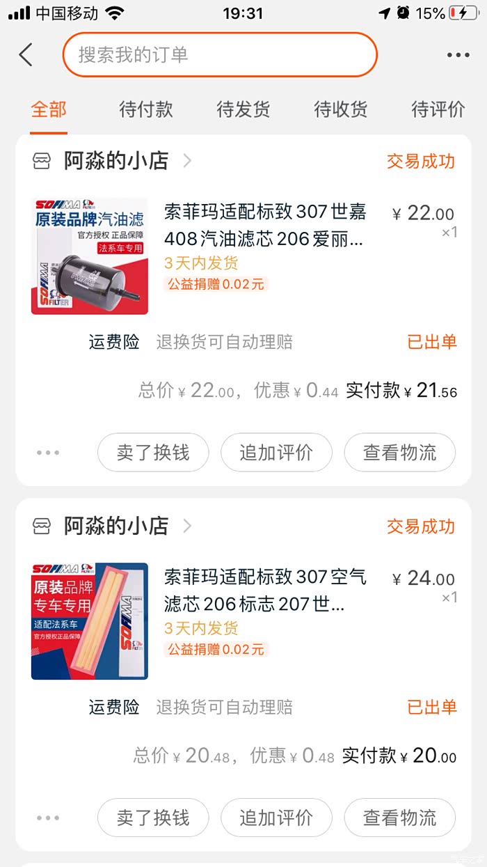

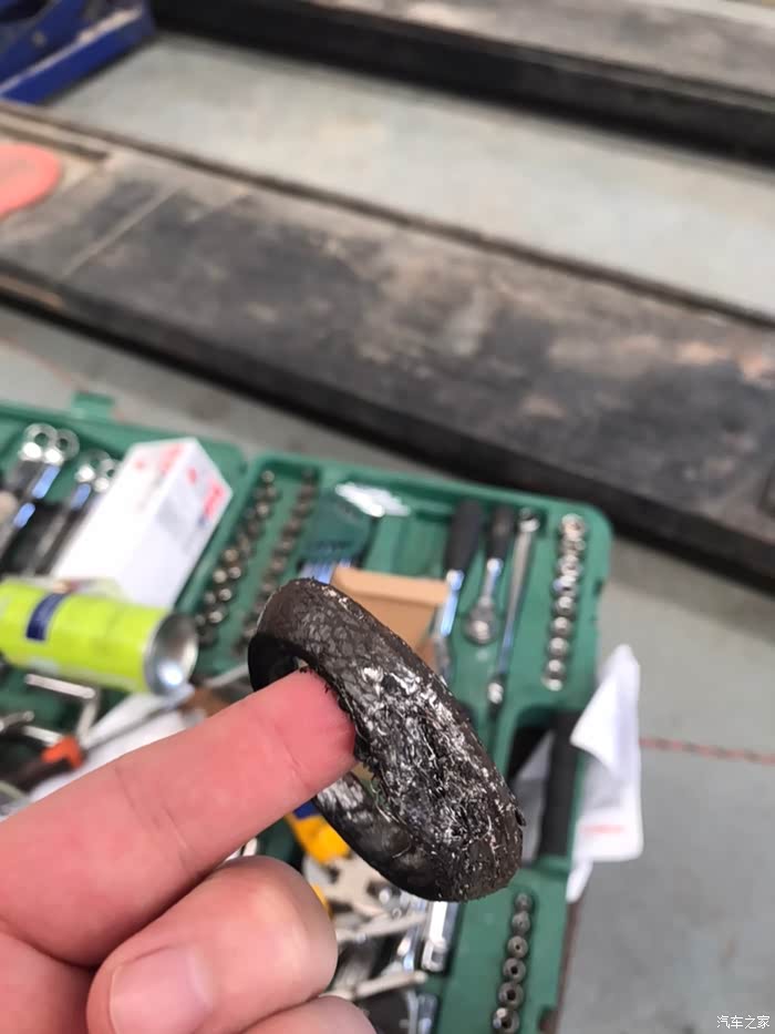

直接在三水家订购了后桥胶套,排气管垫片,三滤

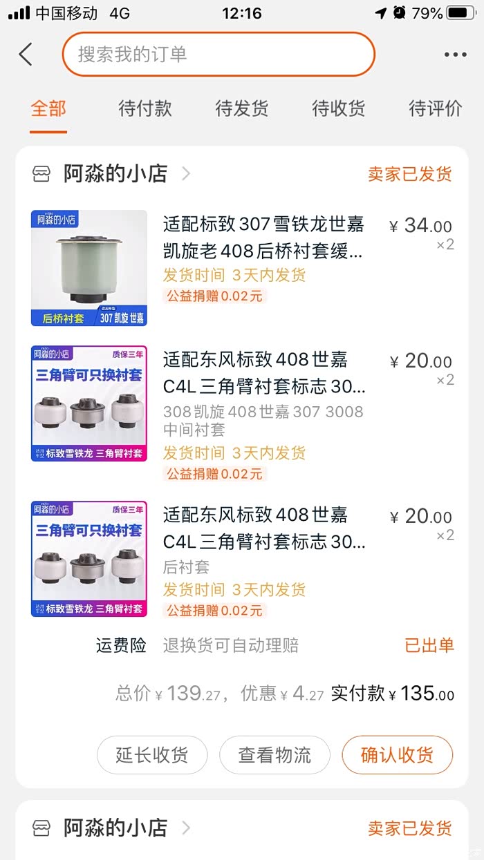

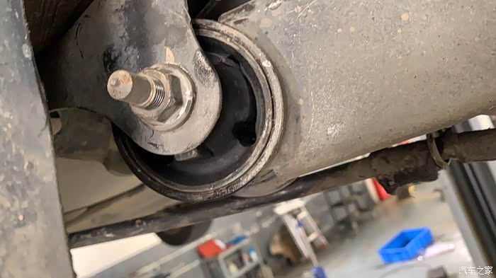

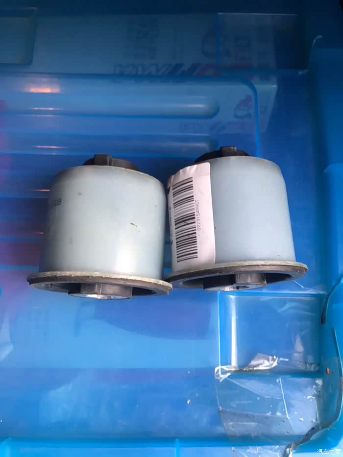

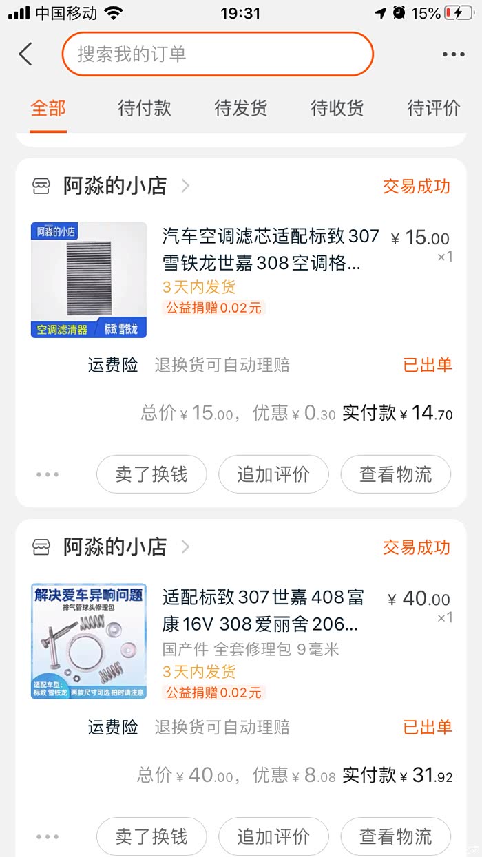

这是在三水家买的后桥胶套,2个才 68元

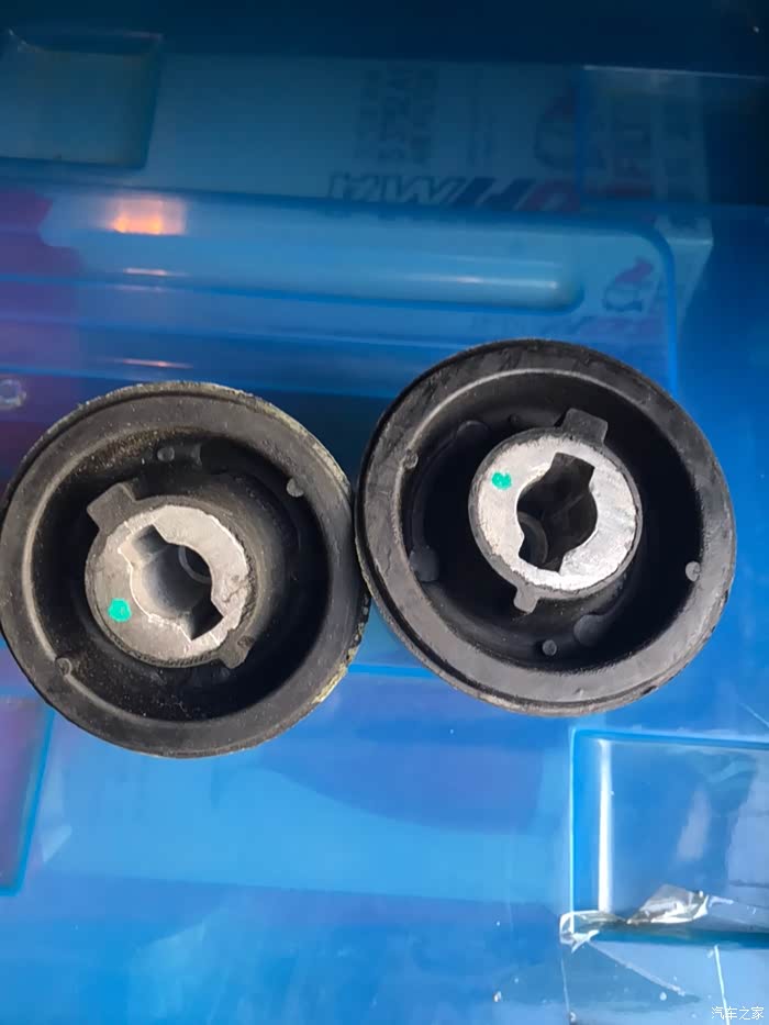

新的胶套很扎实,老胶套完全裂开了
本来一起买了三角臂胶套,后来因为没有工具,又退货了。
三水家买了很多次了
东西也不贵

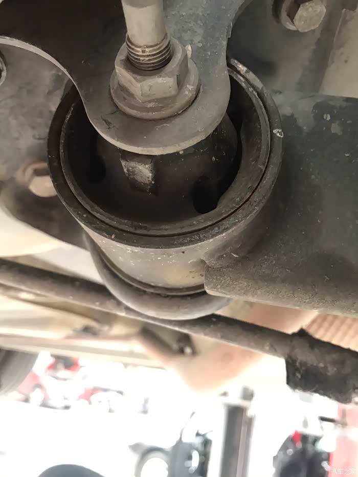

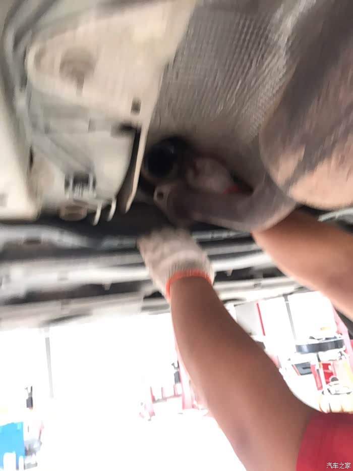

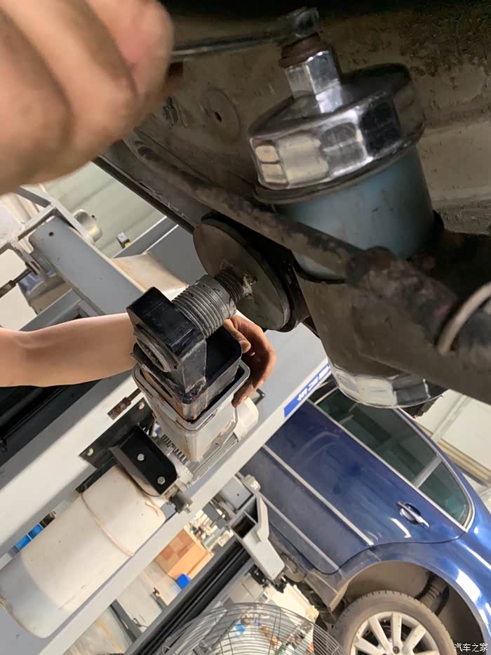

开始上架了,工时费200

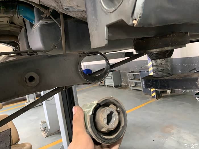

搞下来了,旧胶套暴力拆下来了
搞了一上午,大概3个小时

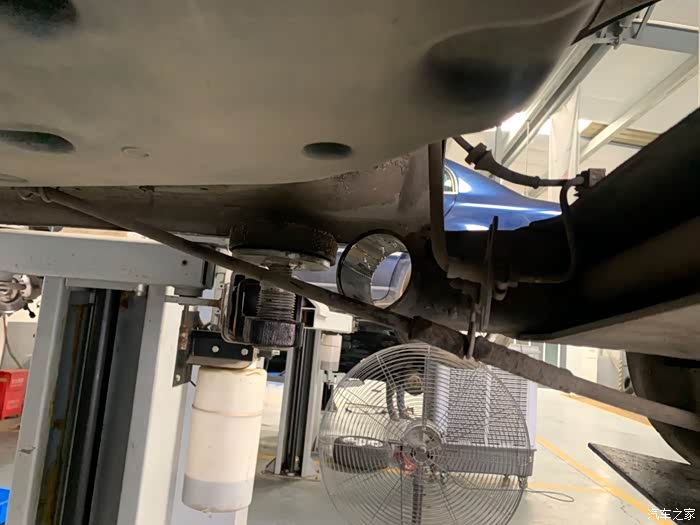

这是装好的效果

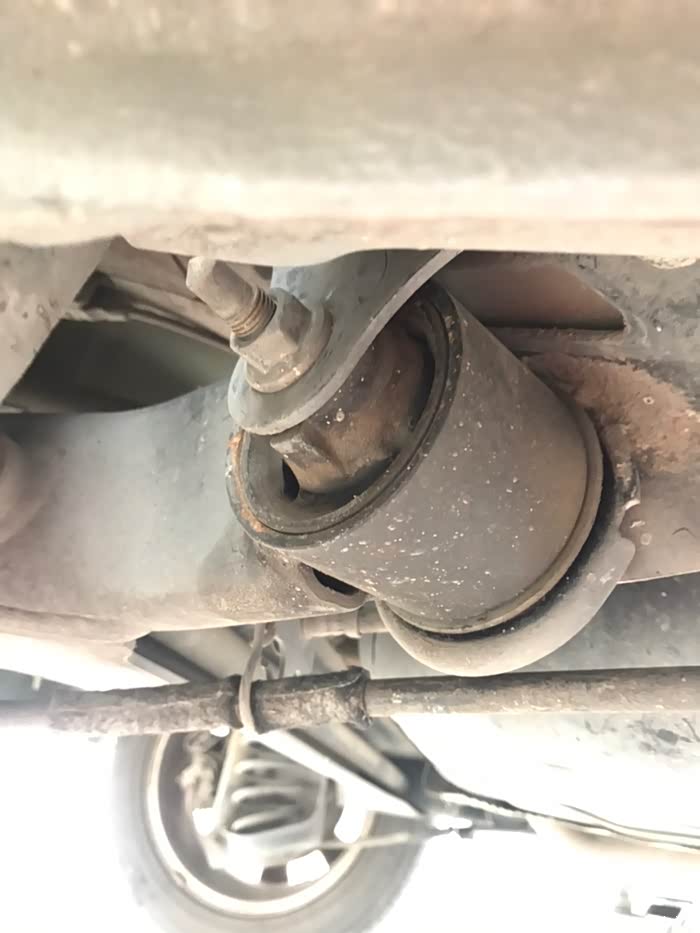

这是右边的胶套,不得不说,换了新胶套后感觉就是不一样,车身不晃了,也没有异响。
底盘如果有金属摩擦声音,100%就是这个玩意坏了
老世嘉都有这个毛病。拆下,换心得就行。三水家才32块,很便宜。
28分钟就换好了

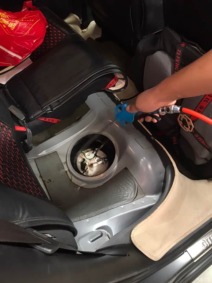

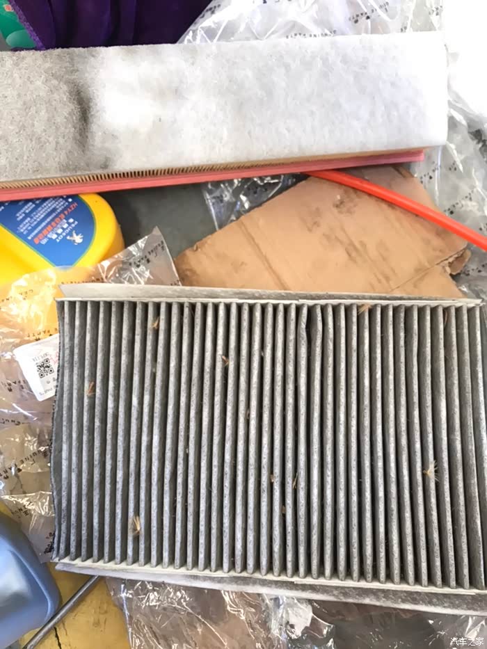

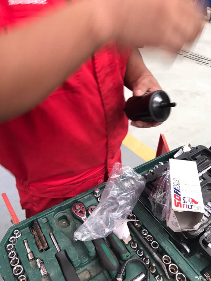

汽油滤芯最好一年一换,今年的滤芯还不是太脏
拆下这个后座,用?高压空气吹干净
换下空调滤芯,这玩意便宜

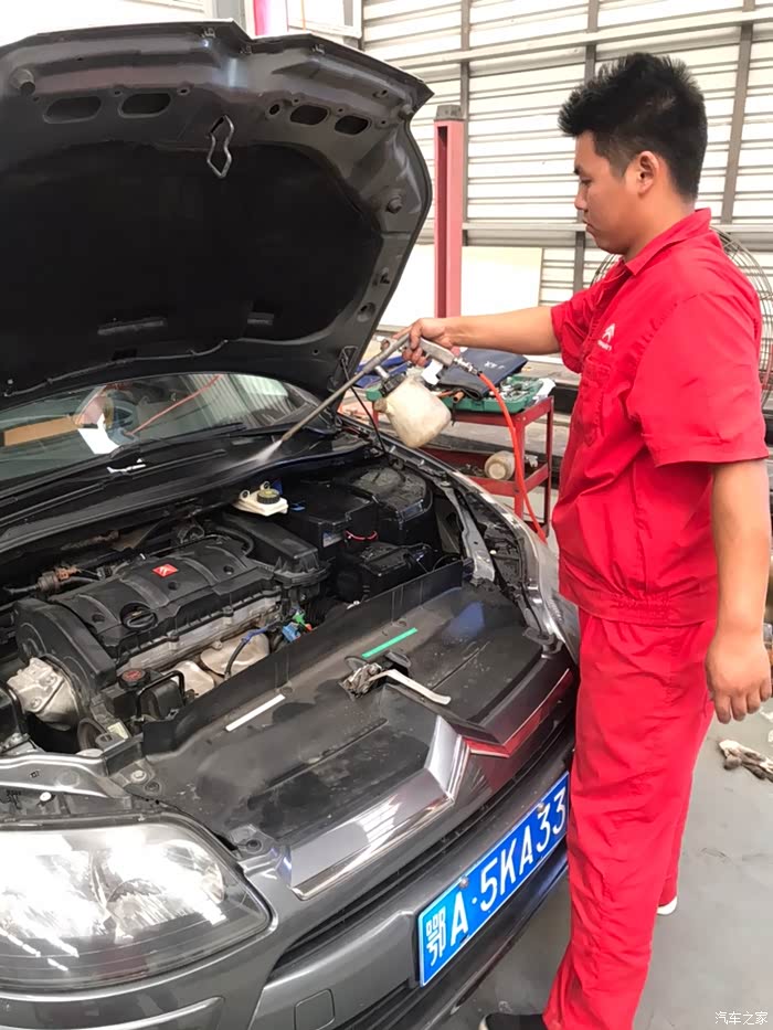

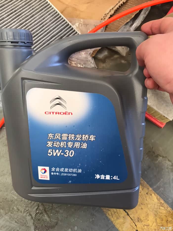

这个道达尔7000的机油用了10年了,不错

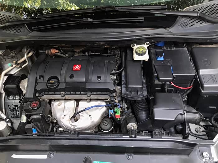

全部换完刚好一个小时,师傅很细心的把机舱洗干净
这是10年的老世嘉机舱,很干净吧
