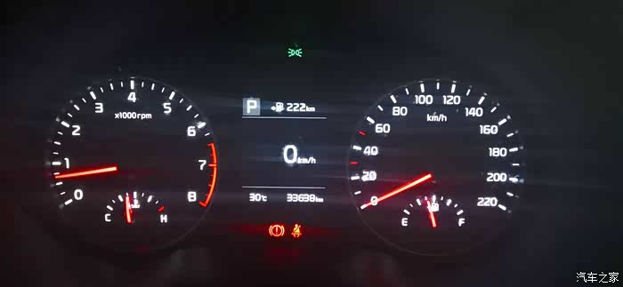

3年半,表显33638公里。

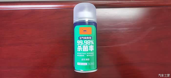

本期主角。空气除臭剂杀菌率99.98%!

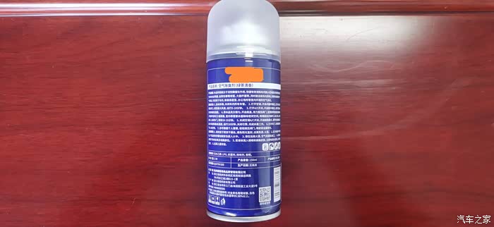

产品配方、使用方法和注意事项。生产日期等信息

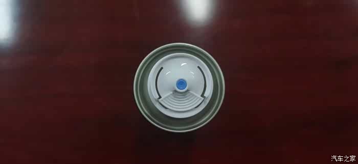

产品阀门,舒适易操作。

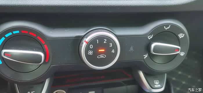

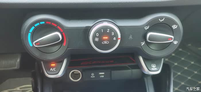

第二步,开启内循环模式
第三部,打开A/C制冷模式,并将风速度调到最大,温度调到最低。并保持车窗等处于紧闭状态

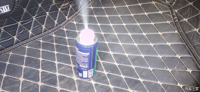

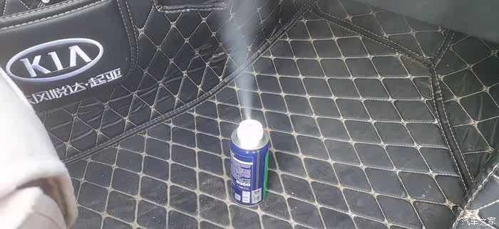

第四步,将产品阀门按下,置于副驾座位前内循环进风口处,关闭车窗车门密闭环境下保持5到10分钟。
此产品量比较足,喷洒时间较长,建议10分钟观察后再予以处理。

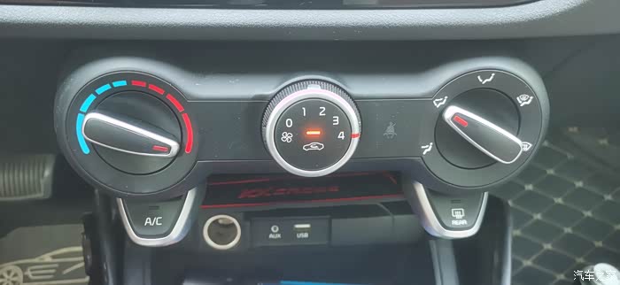

第五步,关闭A/C,开启制热,并将温度和风速都调到最高,运转10分钟。

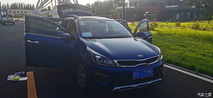

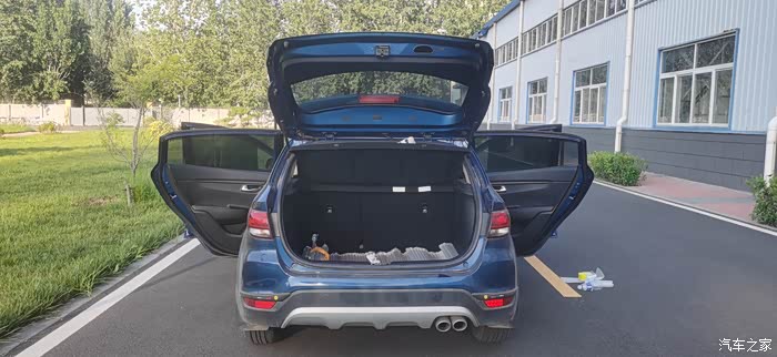

第六部,10分钟后打开车门车窗进行通风换气,可以根据自己喜好的气味的浓淡适当延长通风时间。
