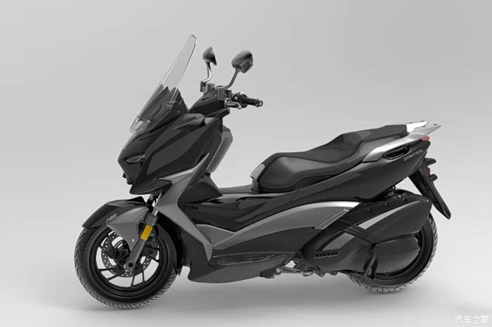

首先介绍一下,我自己骑的踏板是升仕310M,本人骑车有10多年的历史了,之前的10年间,不管是踏板摩托车还是大排量跨骑,都是买进口品牌,主要是之前不相信国产摩托车的质量,但是现在不一样了,国产品牌也出现了很多精品,升仕的摩托车跨骑类我就不点评了,因为没骑过,升仕的踏板还是我骑过里面算是很不错的,不管是从做工、运行品质都完胜同价位的日系、宝岛系的踏板摩托车,尤其是它的加速性能确实在城市里非常游刃有余,跑题了,言归正传。
