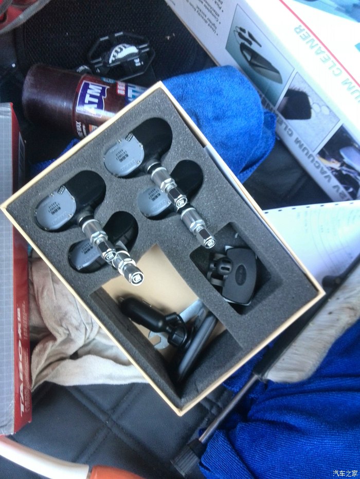

包装还是不错的 打开来看看 胎压传感器我提前组装好了

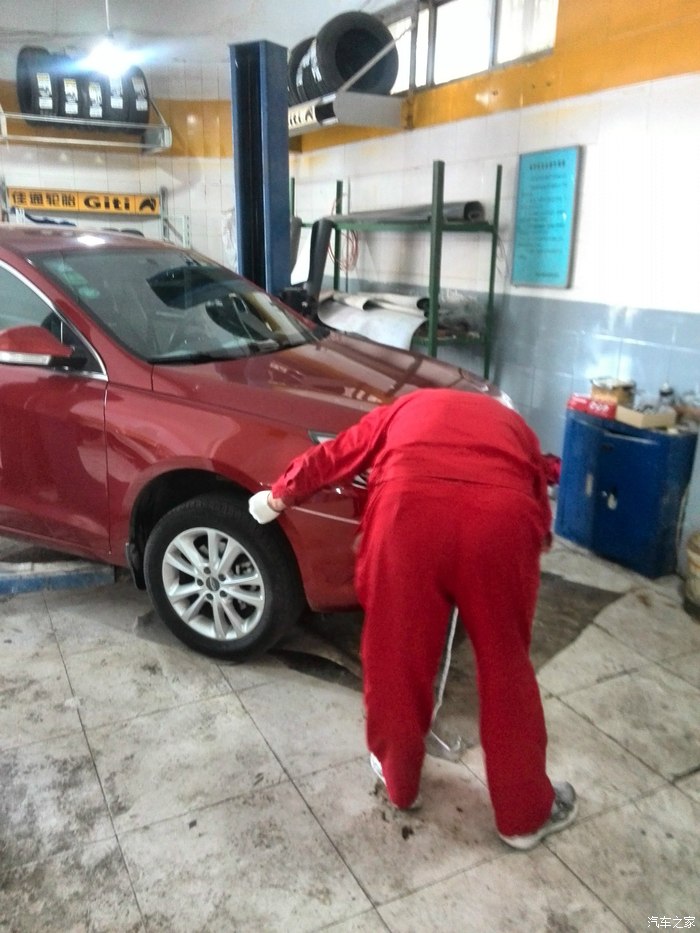

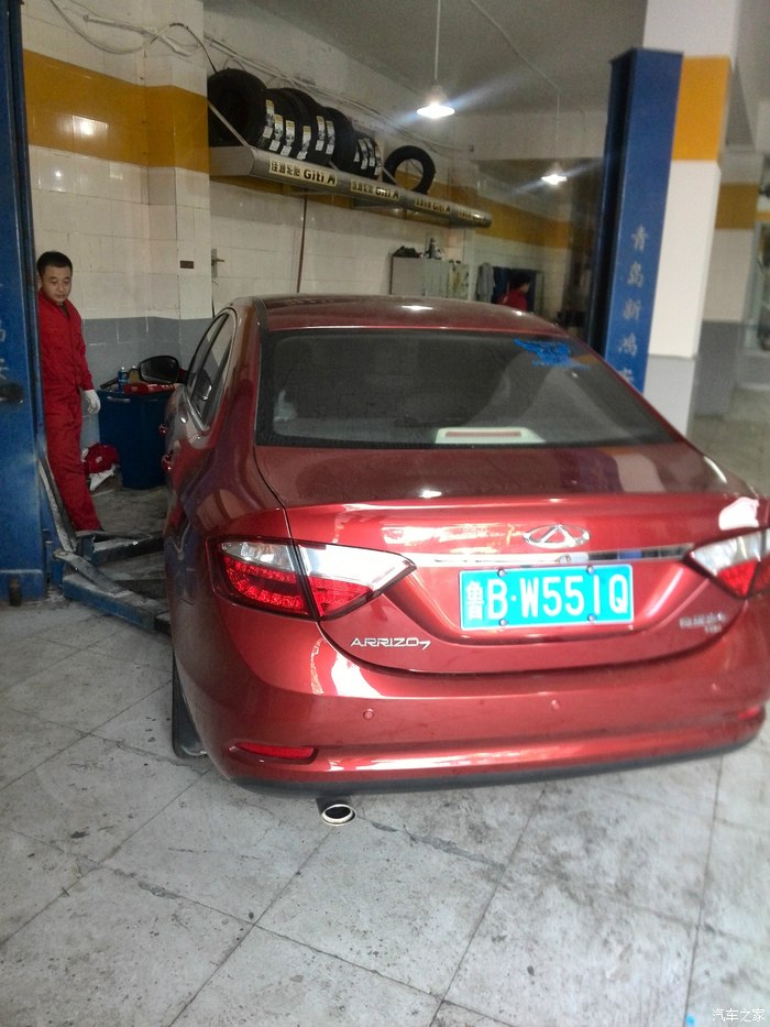

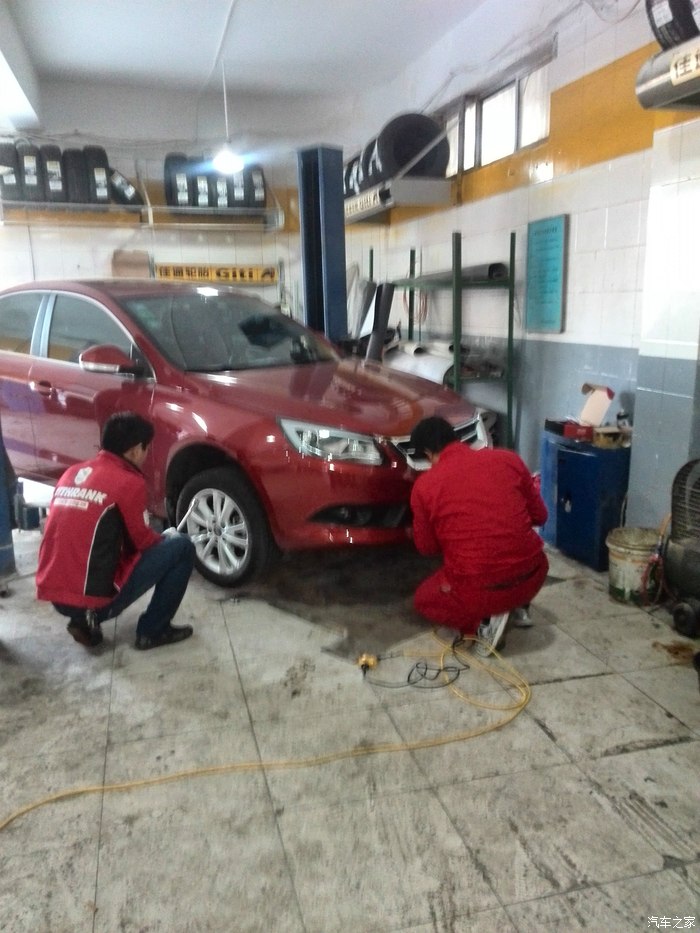

不愧是老牌装潢店 师傅们只是看了看产品 直接就开搞了 车子上架子 车牌就不挡了 说实话 青岛这边看到的艾7也实在不多
还好在家附近找到一家老牌的汽车装潢店 和老板一说 满口答应 双管齐下 一起开始搞起!
先上产品图 都是双十一网购的 话说这个玩意的确比平时便宜点 但是也就是一点吧 没有想象的那么牛

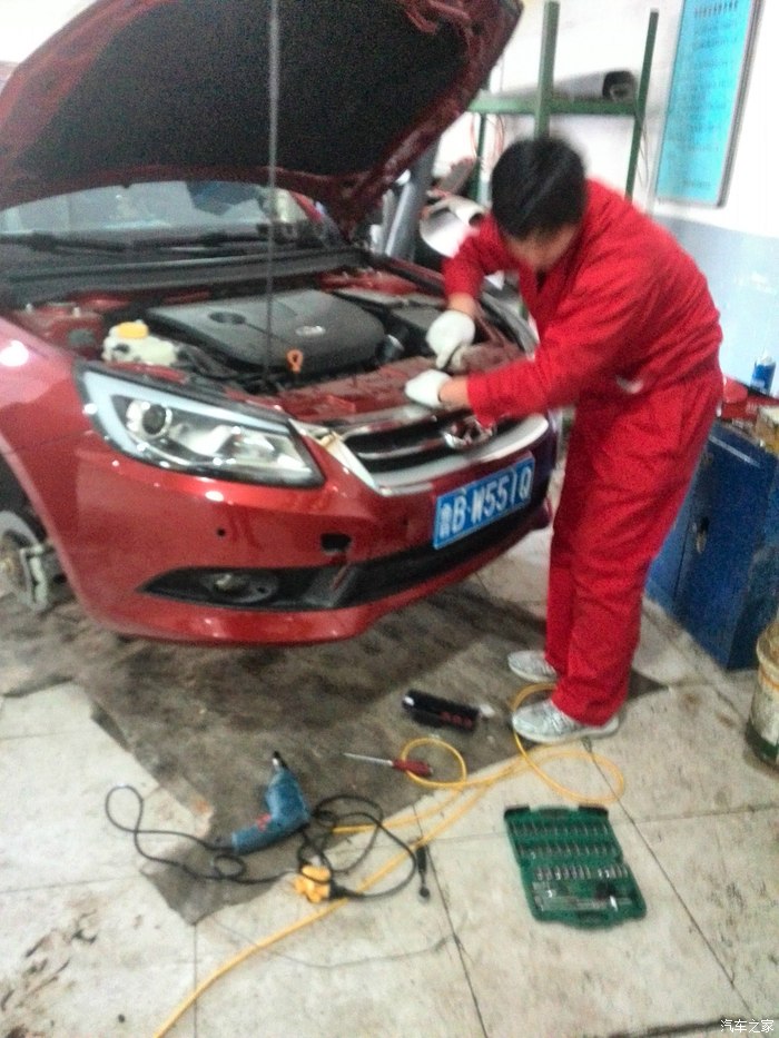

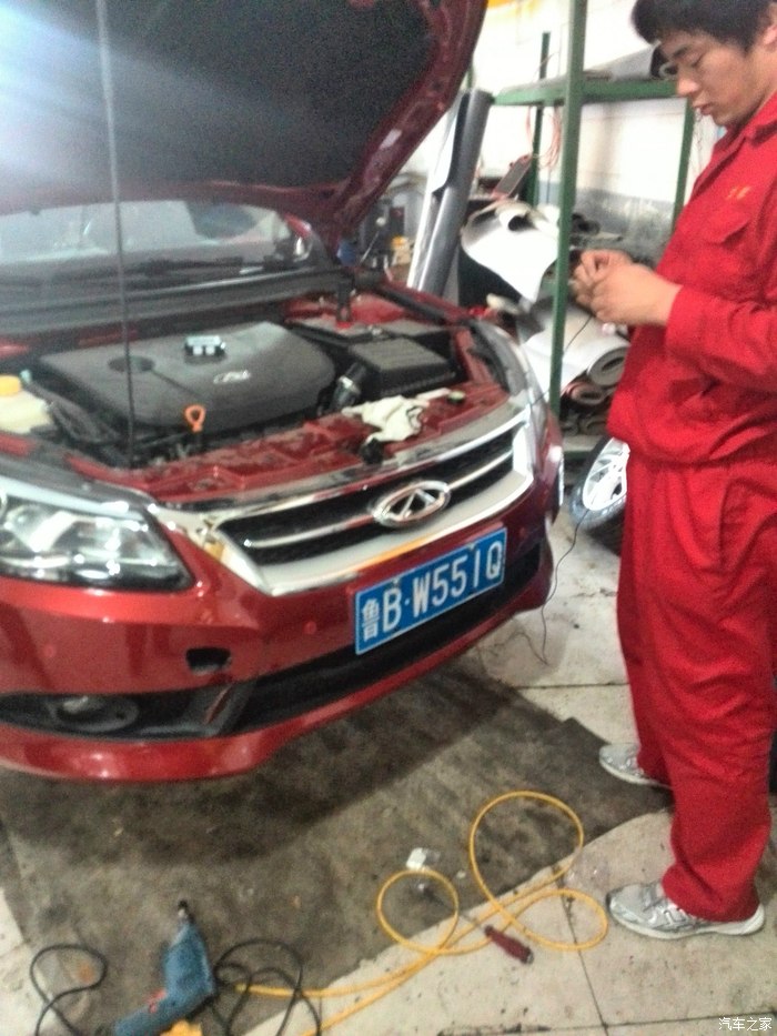

一位师傅负责雷达安装

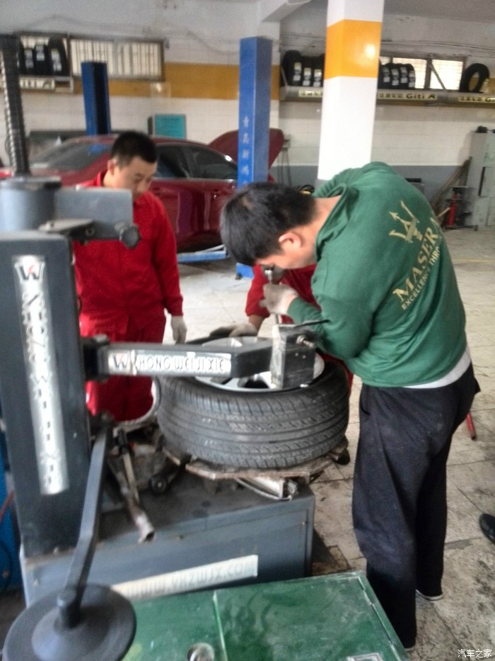

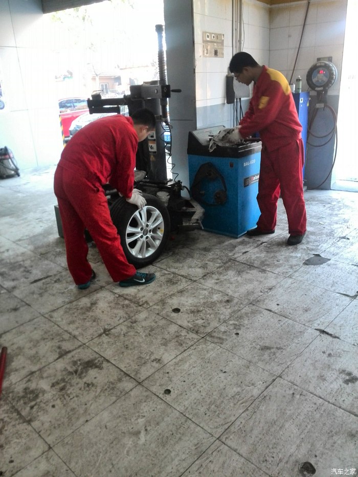

至于胎压监测么 呵呵 热闹多了
本来想让师傅把轮胎扒下来再装上传感器 可是师傅信心满满 咱实在不好意思多说了 于是师傅们配合起来
照相效果不是很好 可能手不够稳当吧 没一会雷达那边就打好孔了 俺果然没找错地方 技术很熟练

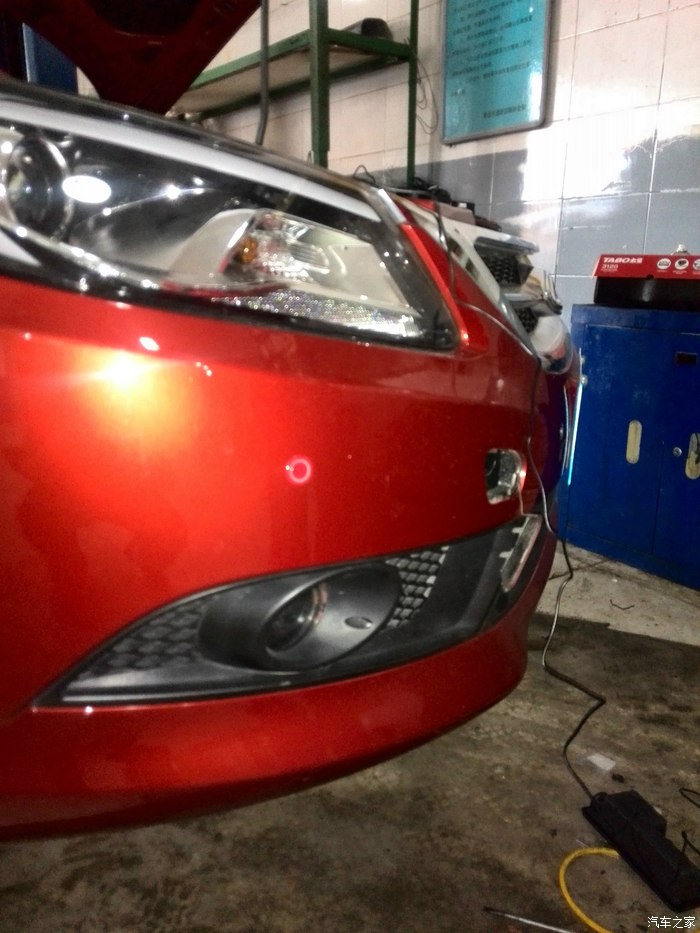

一个个窟窿看着有店心疼 不过确实有用处啊 探头装上
没想到还是有点色差 没办法 自己没选好颜色 师傅说晒一段时间会好一些 也只能这样了

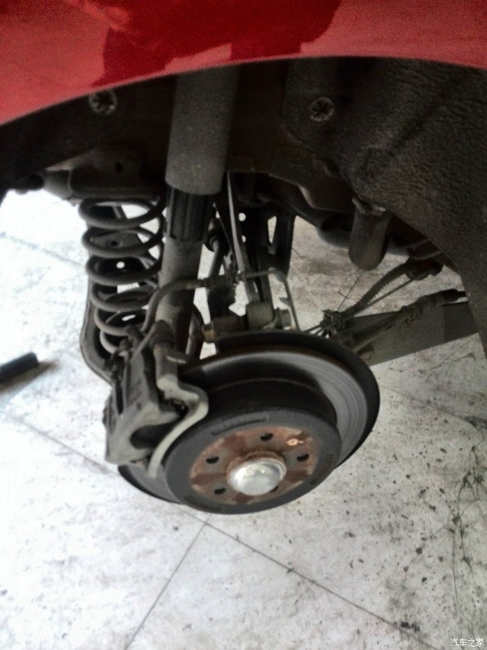

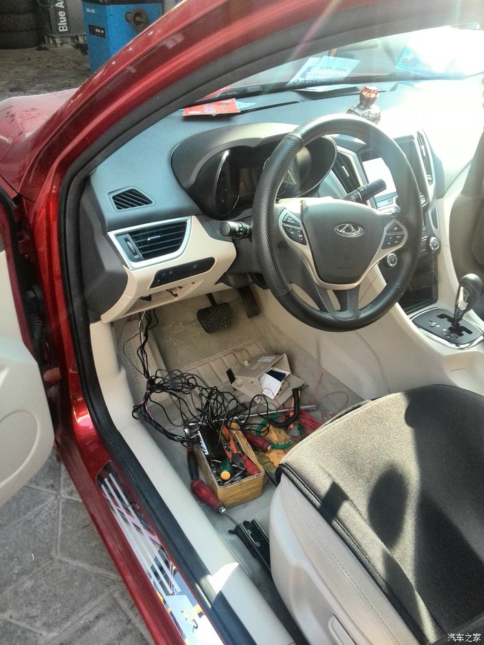

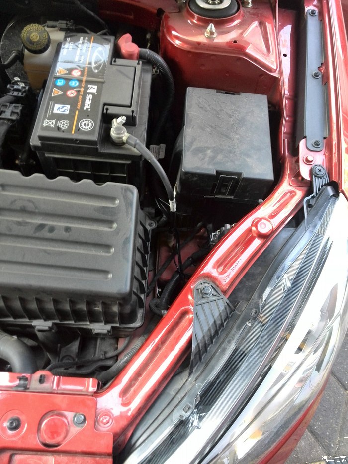

好多的线 需要师傅趴在车里面搞好 还好 他们有经验 弄得还是不错的 转眼间 四个轮子的传感器也装好了 跑了9000左右了 让师傅倒了倒轮胎位置再安装的传感器

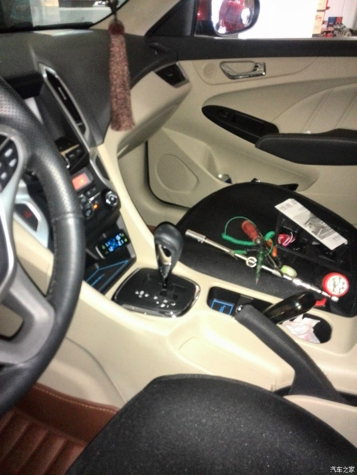

照片实在不清楚 不过那个插在点烟器上的就是显示器 车里面不用不嫌 无线传输的 特意没要那种放在中控台上的显示器 因为有个雷达的小屏幕 再加上胎压监测 实在是有点多 雷达的屏幕忘记拍了 反正就是盒子上的那种 小小的 这个胎压监测装好了之后 师傅挨个把轮胎再充气 放气 进行匹配 然后再次充气到2.5 屏幕显示2.4 差0.1不到 因为充气表上的胎压增长和屏幕稍稍不同步 不是正好差0.1 师傅说已经算是比较准确得了 我也不在乎那点 因为主要是差多了补气用 再就是爆胎及时反应 那点误差无所谓
