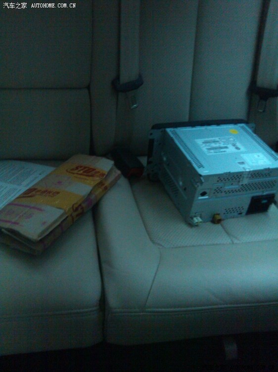

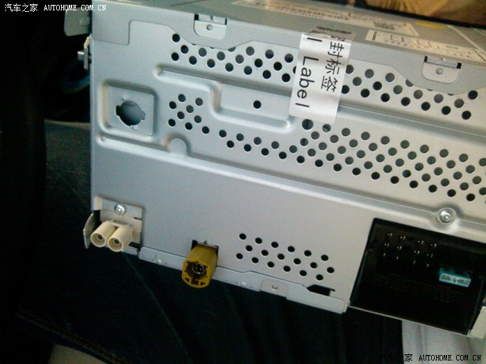

快递到达后去快递公司取件,验货,然后带回家。

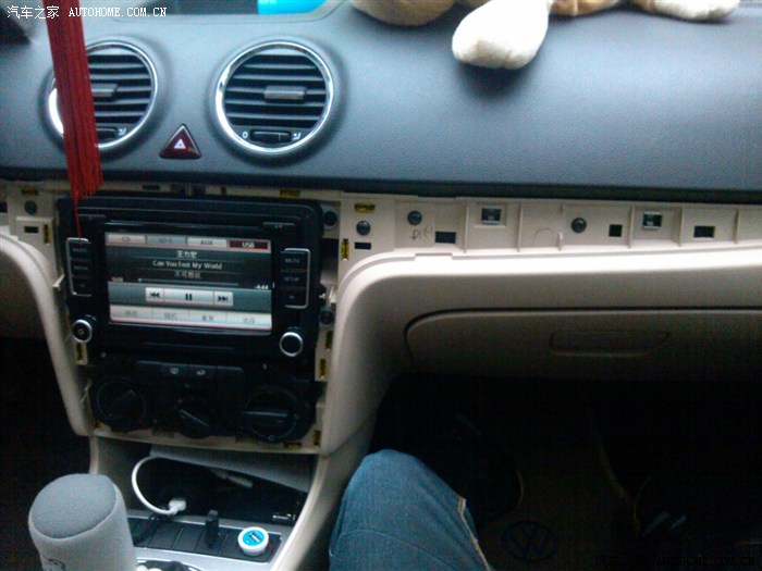

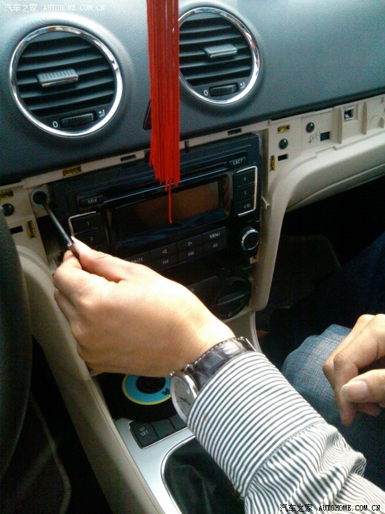

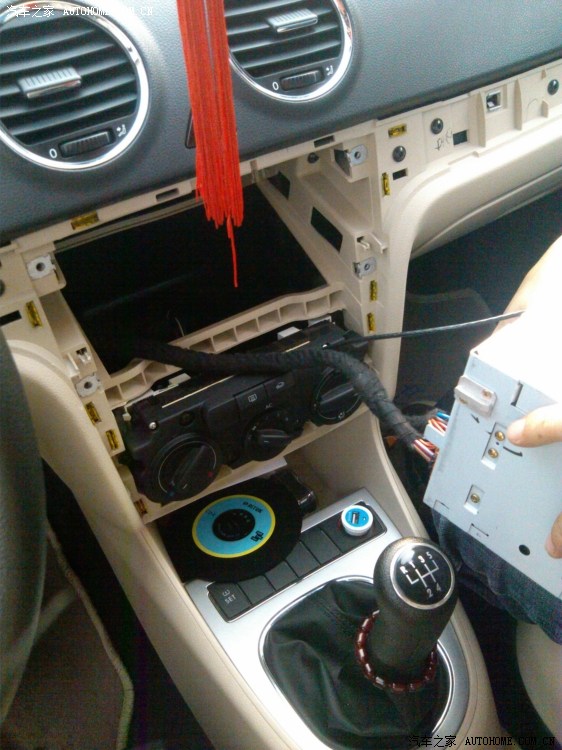

拆面板就不介绍了,很多帖子有

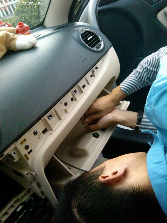

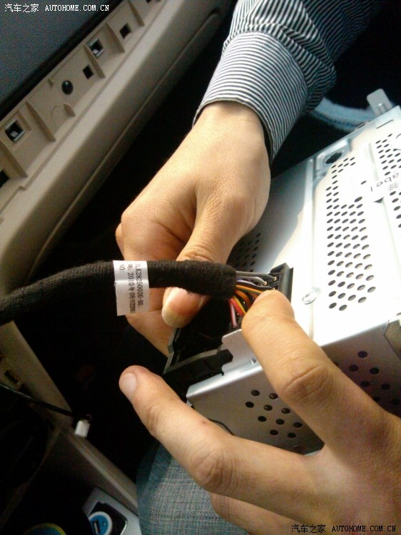

其实改装过程我更多只是看客,感谢车友会79帮买的线束并帮我接线
79在工作,我就看看。。。呵呵  下次自己也会了

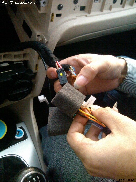

接线很简单  傻瓜式操作。
这个是CD刚拿出来的时候
看看

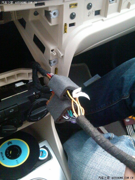

so easy
转换线
79侧面  在装USB  原方案是放在手套箱。。。辛苦79了。。。。

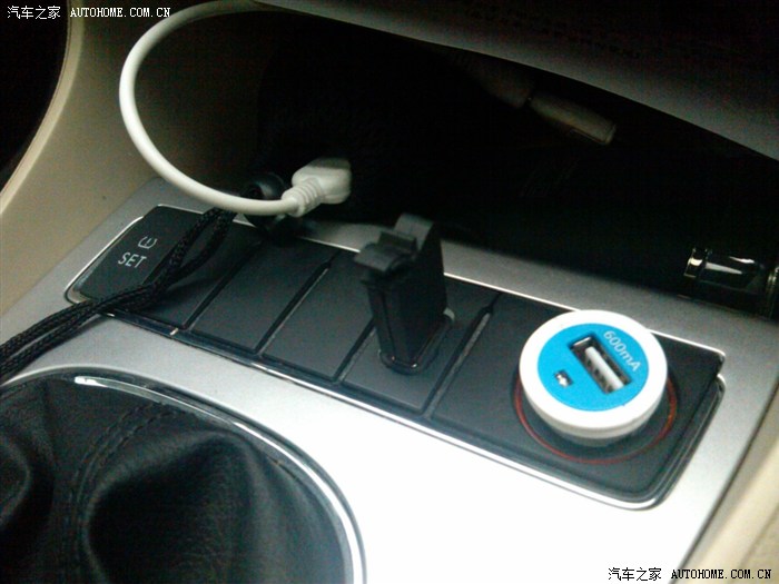

在79忙完之后,去车友158那玩,原本打算磨面板动动手的。。后来改了USB走线
取下档把那的面板  这个很简单  我都会,用手就可以  很简单  不要怕弄坏。。。大胆去弄。。。哈哈

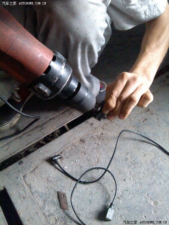

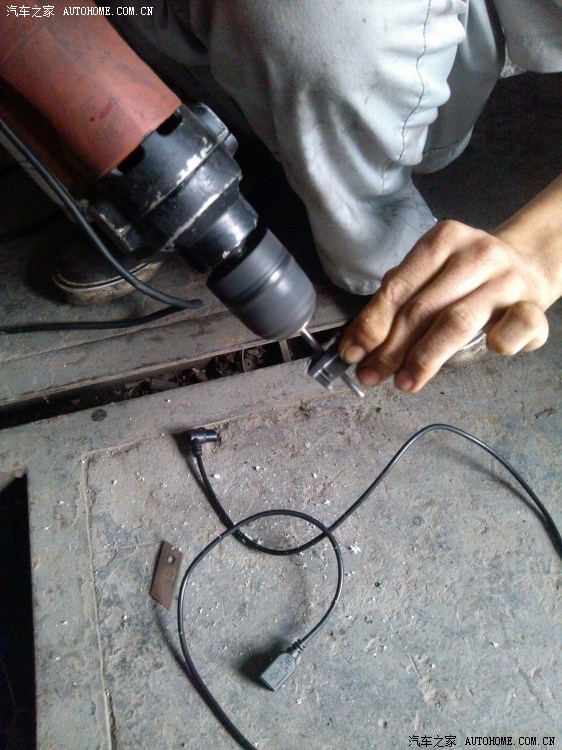

然后取下点烟器旁边的盒子 打洞开始了。。。

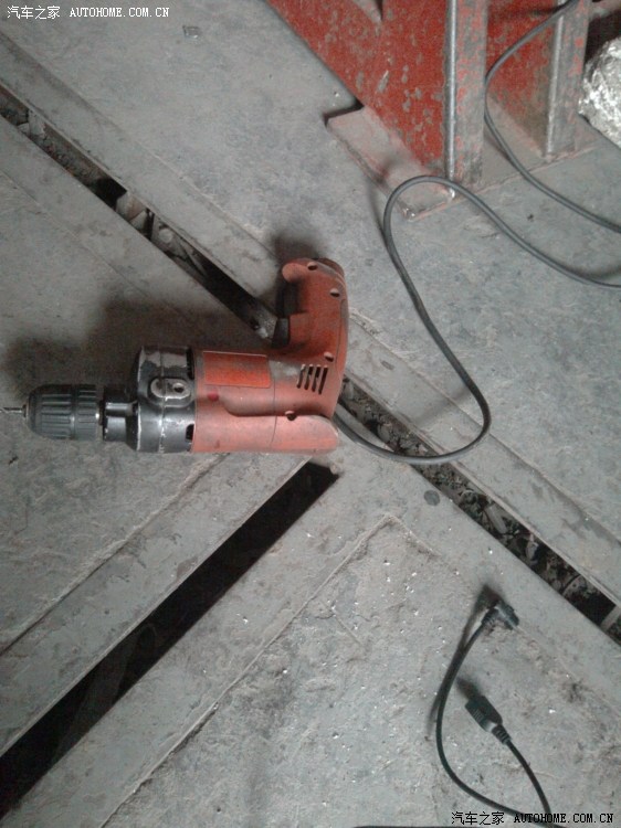

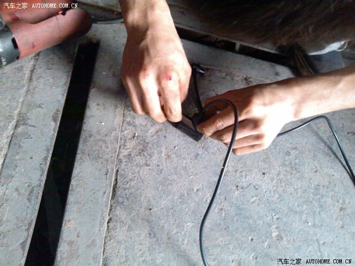

工具和USB线
钻洞先。。。

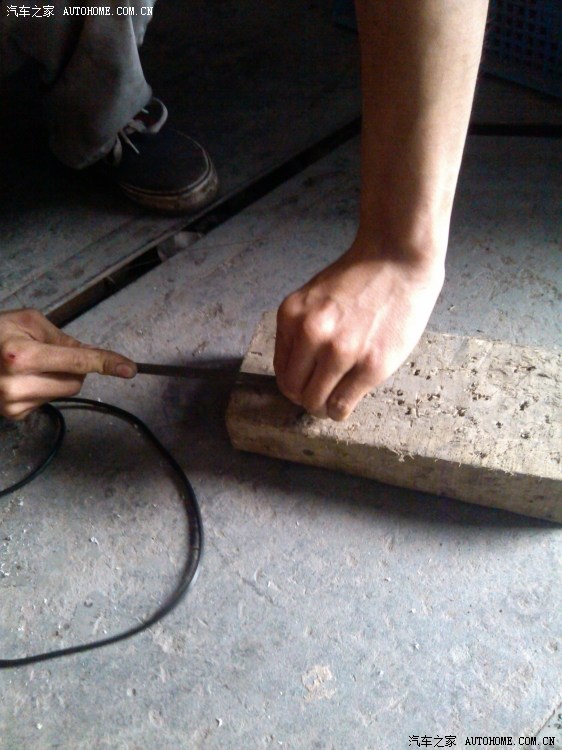

然后用锉刀锉啊锉啊。。。。
又打。。
再锉。。
最后成品忘记拍照了   不好意思啊

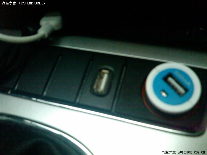

USB接口用AB胶粘住
然后最后放回原车位
拍糊了

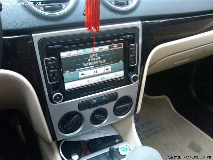

放上USB的效果。。。

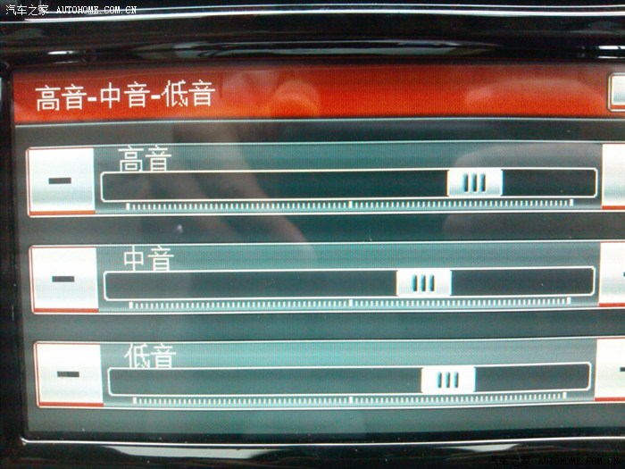

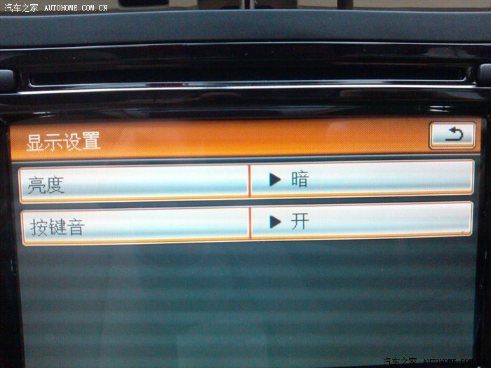

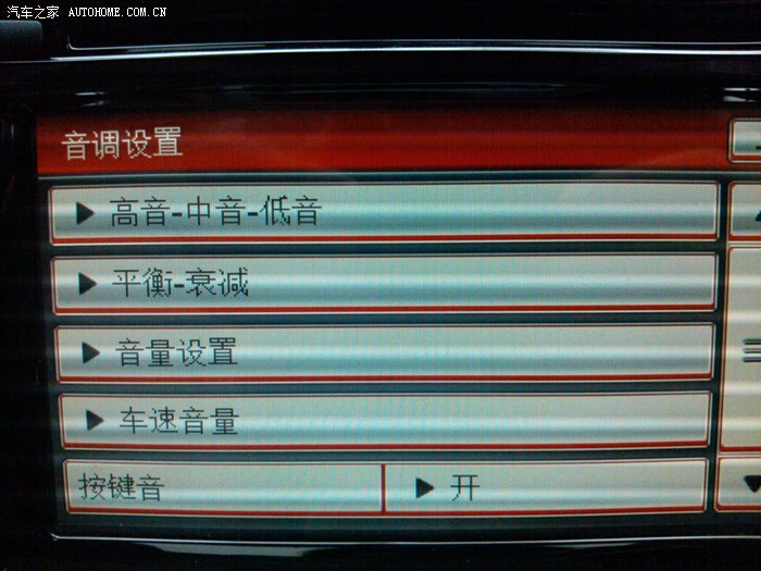

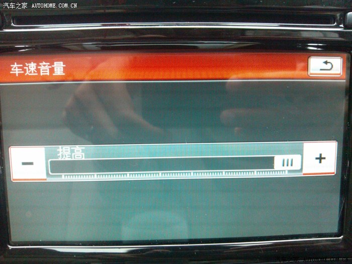

调节音质  我自己调的,凭感觉。。。没有低音炮和改过喇叭,所以低音没开很高。。。
车速音量  最大!哈哈

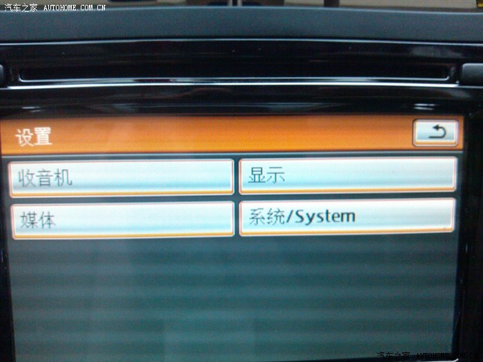

设置界面

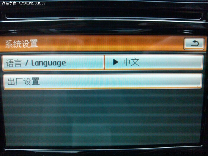

一开始这个CD密码原车主不知道,在TB上花了10原弄来的。。。而且原始状态时全英文
还好懂几个字母组合,调成中文了。。
自己琢磨下 不用说明书都没有问题。。。

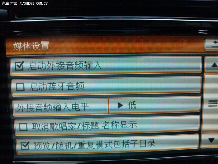

外接音频输入 因为没有AUX线所以功能木有。。。。不过一般用USB听歌的 AUX可有可无 无所谓啦
桑心的是 蓝牙也木有,因为RCD510没有蓝牙模块 需要装,所以暂时不装了,以后装导航再用蓝牙或者哪天无聊想改了再弄吧,暂时放弃蓝牙

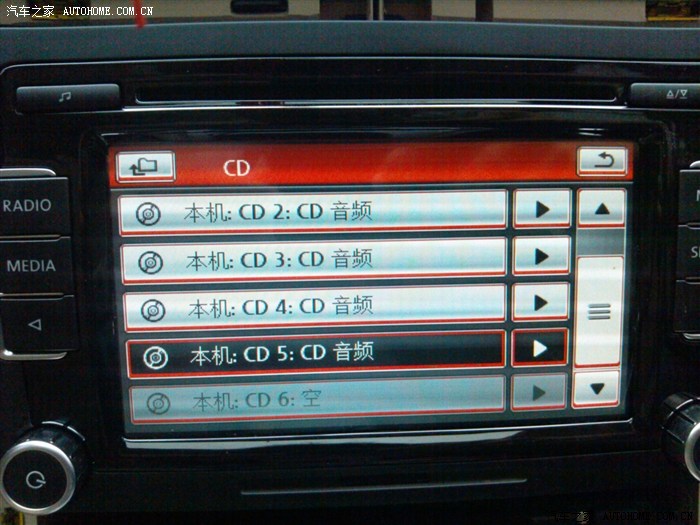

CD 可以放6个CD进去 不是虚拟6.。。是真实的6张CD可以放进去。。。

6CD

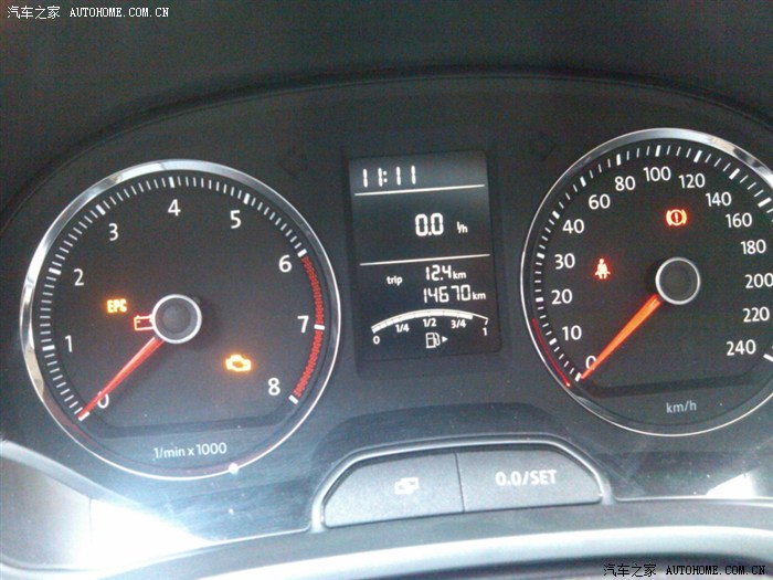

车子5.1提的 昨天的照片 今天的里程超过14700了。。呵呵
油耗在4毛一公里,平时车上显示4.7L/100KM 信不信随你。。。路况好。。嘿嘿
