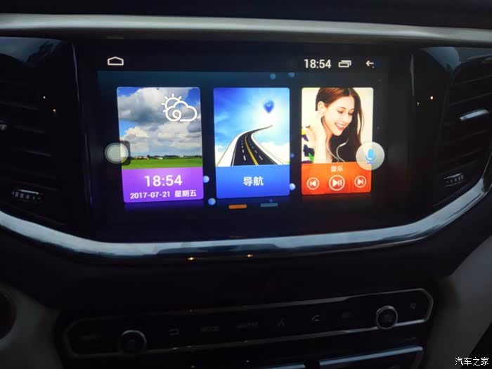

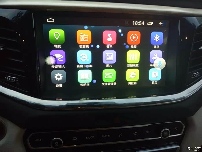

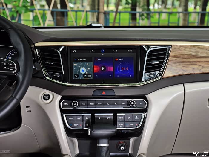

原车的系统界面,加装解码器按“MENU”3秒钟,会从原车系统切换到安卓系统
加装界面的主界面

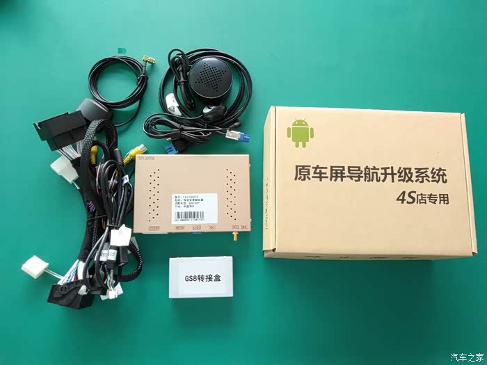

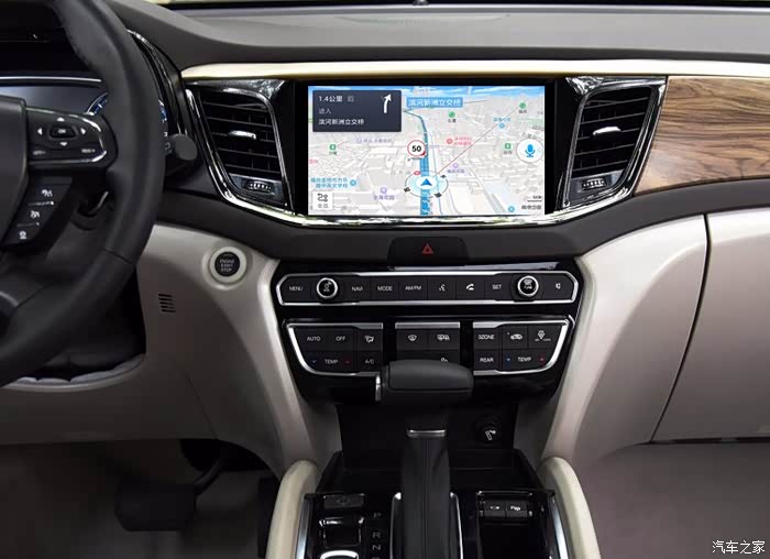

目前GS8原车屏升级模块不多,我有接触的是可增加一套乐思嘉Android系统,就如标题写的WIFI上网,高德地图实时导航,行车播放视频、智能语音助手等。 这个可以找4S店询问或者某宝搜索,论坛就不要发广告了。论坛里很多车友的动手能力都很强,所以我重点分享拆装车步骤,这个对于没有自己改装过中控台的车友来说,应该是有帮助的
加装界面的一些应用
高德地图导航

安卓解码器

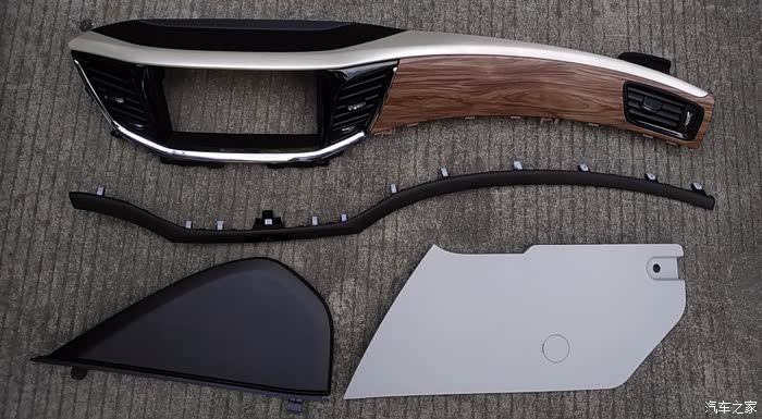

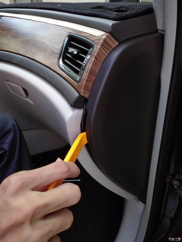

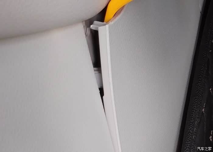

1. 从侧面装饰板开始拆
2.拆第二块装饰板

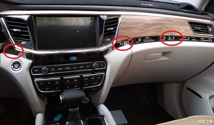

3.取这块装饰板,注意警示双闪灯按键要拔出

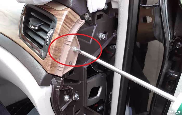

4. 取掉这1颗螺丝
5.取掉这3颗螺丝
6.拔出整块仿木装饰板
6.这个是裸露照

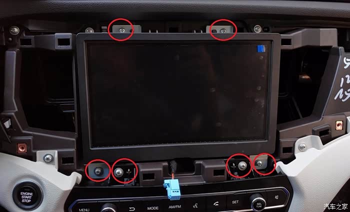

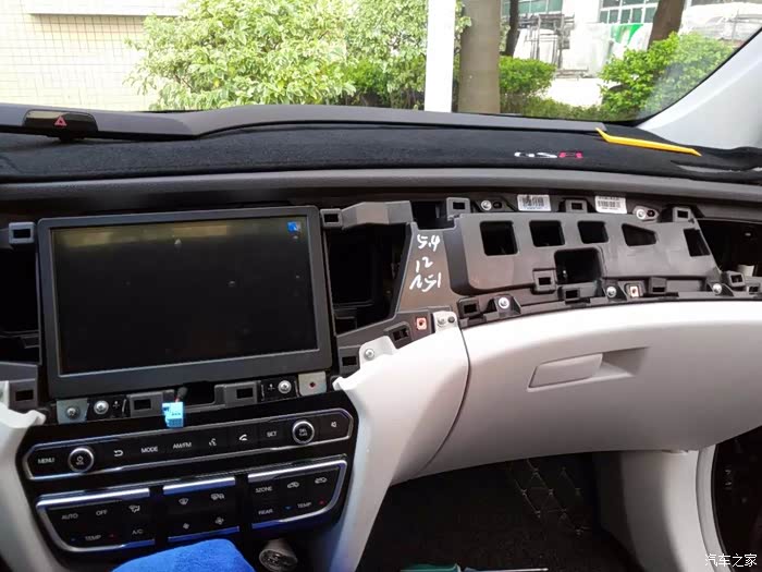

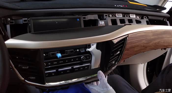

7.取掉固定屏幕的6颗螺钉

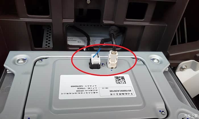

8.拔出屏幕,注意屏幕后边有2个插头要拔掉

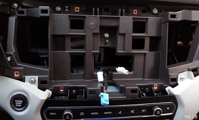

去掉屏幕后的中控台

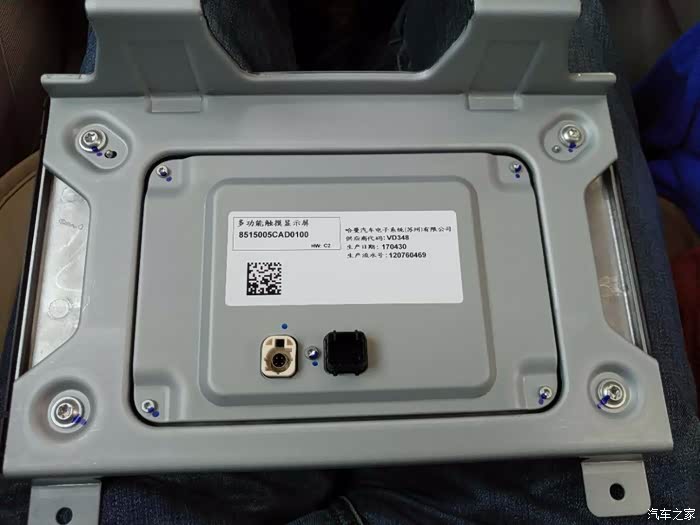

原车屏幕一大块,哈曼制造
拿起来好扎实,原厂的东西确实做工精良
拿起来好扎实,原厂的东西确实做工精良

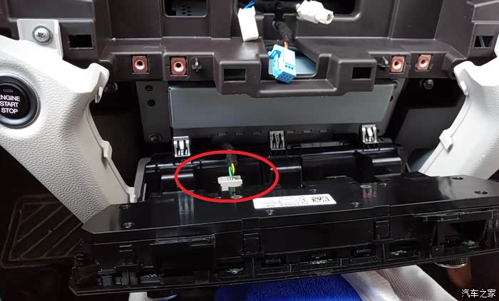

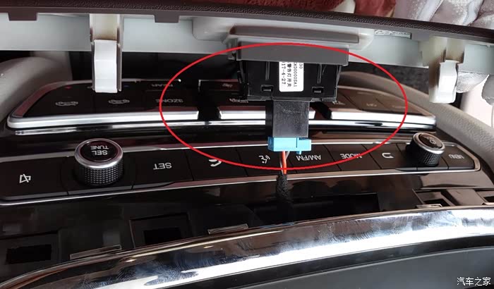

9.拔出空调按键板,露出原车机芯

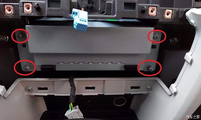

10.去掉主机4颗螺钉

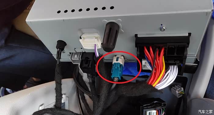

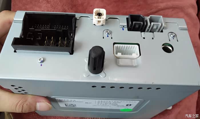

11.拔出主机,拔掉尾线
哈曼主机,音质收音等效果不会差

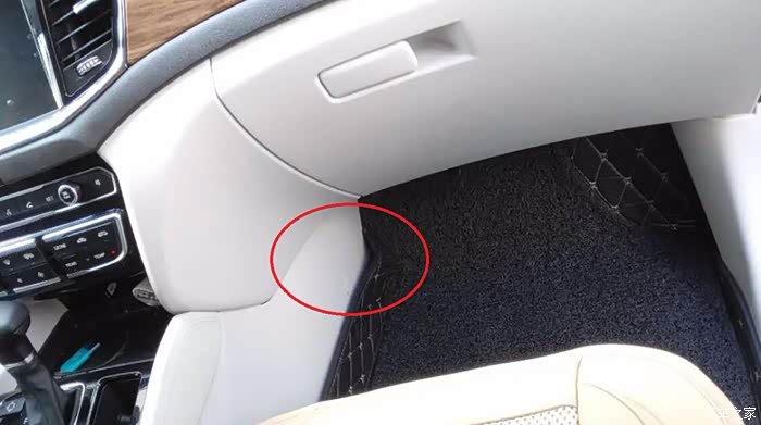

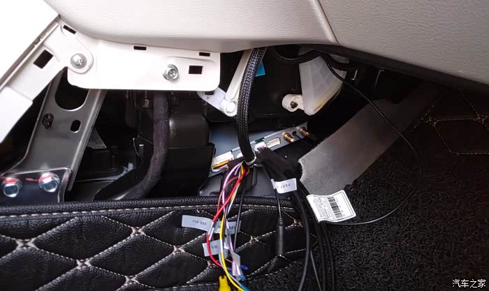

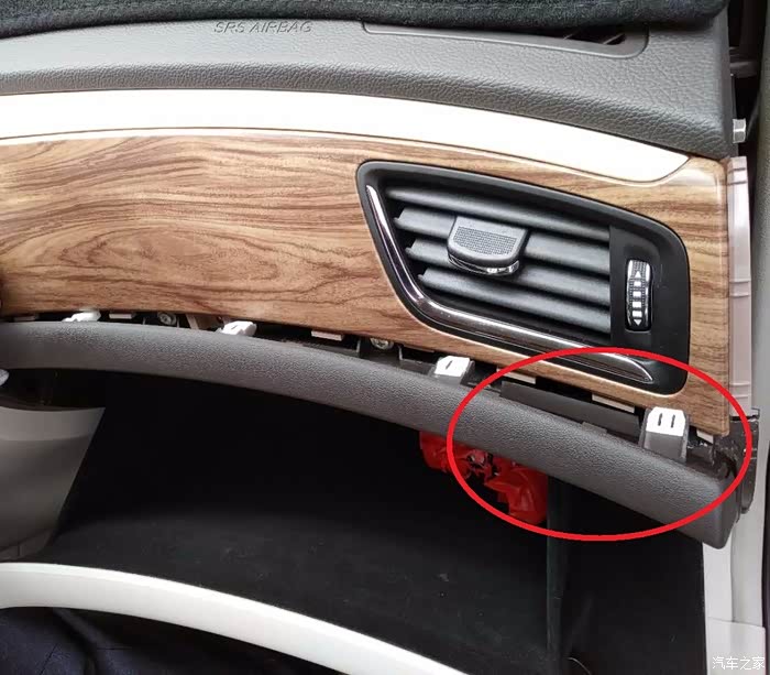

12.拆掉副驾驶位脚部挡板,找空间安放安卓解码器

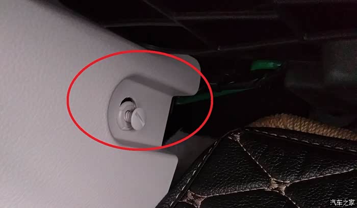

这里有个塑胶螺钉,注意要去掉
13.用撬板撬开
14.解码器摆放位置参考

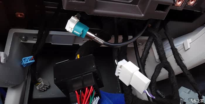

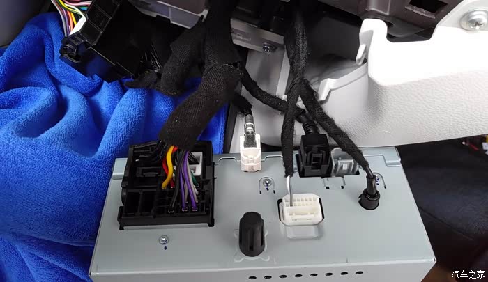

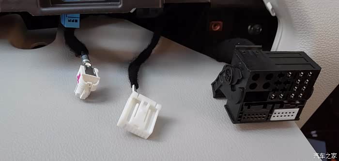

15.原车插头

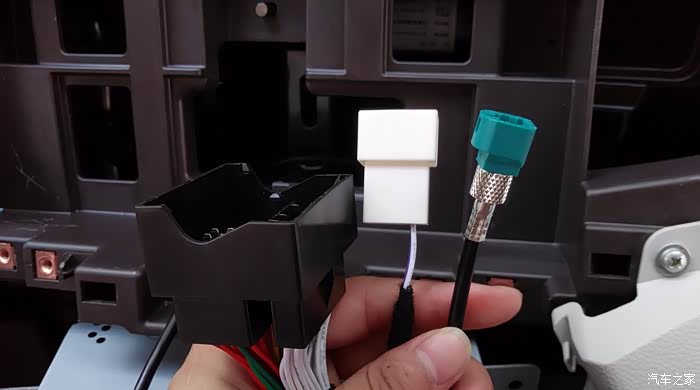

解码器尾线插头
16.原车插头公头对插解码器尾线母头
17.解码器尾线插头插入主机对应接口,同时对接好原车其他插头

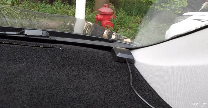

18.GPS天线可以放在挡风玻璃边角,这里信号比价好但是不美观,也可以塞在其他合适地方

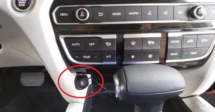

19. 安卓解码器麦克风建议位置
