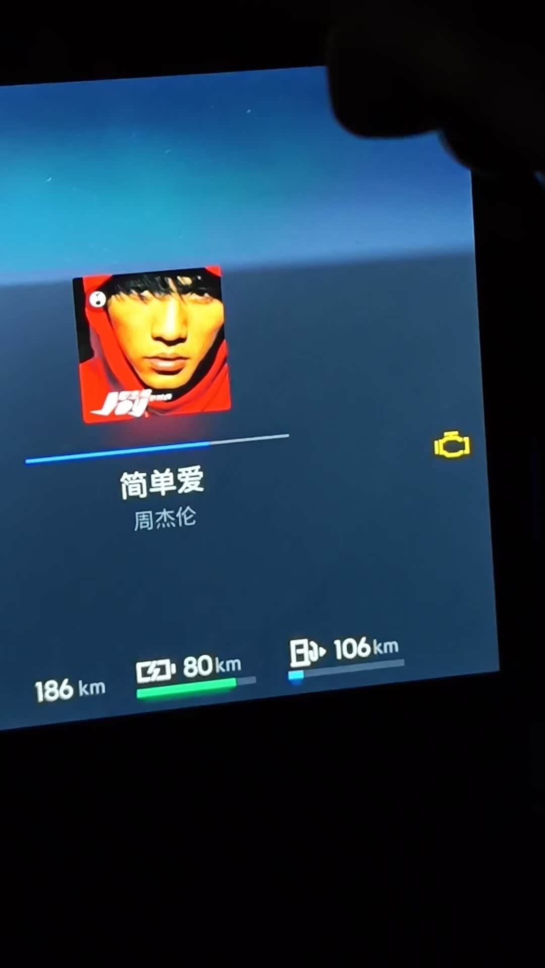

车友们,我真的是颓了呀,没想到自己竟然是小丑,停在地库几天没开车,一启动发现亮灯异常。
使用增程模式明显看到发动机不工作,不会用油,只能使用纯电模式行驶。
联系了4S远程监测,无法读取故障码,建议尽快去4S检查。

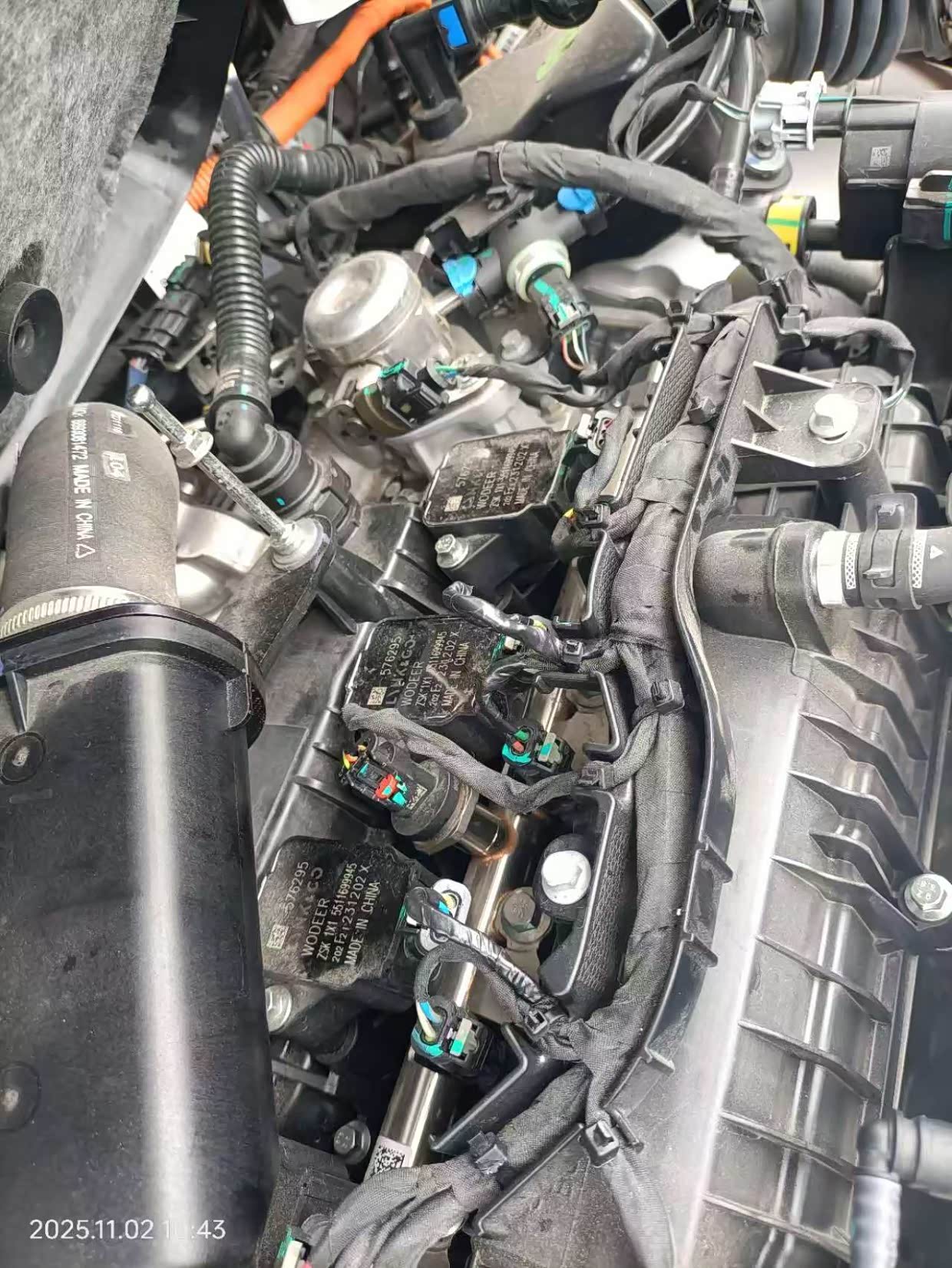

果不其然,不是PCM动力模块,而是发动机线束被老鼠咬烂,传感线断了。
4S建议2个方案,一个是整体更换发动机线束(报价2.8K),另外一个是接线(但后续故障,这部分零件不会有终身质保),吃了一个领克午餐后,选择相信领克的品质去接线。

咬断了几个口
