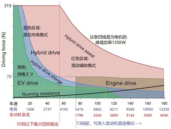

这是本田官方IMMD各模式图解。EV模式(绿色)、混动模式(粉红色和淡蓝色),发动机直连驱动(右下重叠区),各模式所占的比例。注意看,发动机直连模式的速度下限是73公里,驱动力上限是70牛顿。在此图中,照样没有标明是:纯电模式下的图解!故,我的理解就是指综合工况,而非特指纯电模式下的图解。

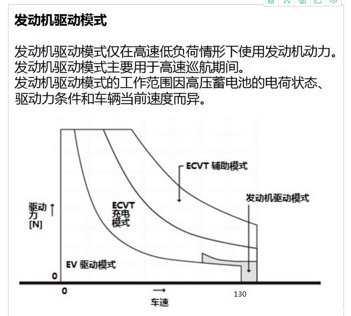

这是本田官方IMMD混动发动机驱动模式图解。大家可以清楚地看到,发动机驱动的占比(灰色区域),明眼人都看得到,只有很小一部分。注意,图中未明确表示是“纯电状态”。故,我的理解就是综合工况,而非特指纯电模式下的图解。
