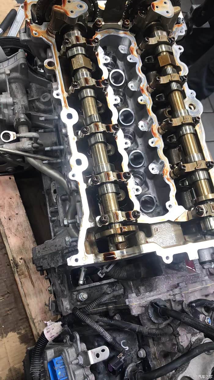

2019款大通G50存在普遍性的一个问题就是水管三通老化碎裂的问题,目前已知已经有车友在行驶中水管三通碎裂造成严重故障损失的事了,防冻液瞬间泄漏造成发动机高温穿缸了。以前我也提到过这个事,我是刚巧保养时候发现所以未造成后果。
发动机坏了

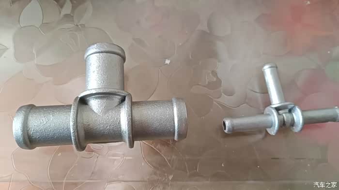

自己买的金属三通

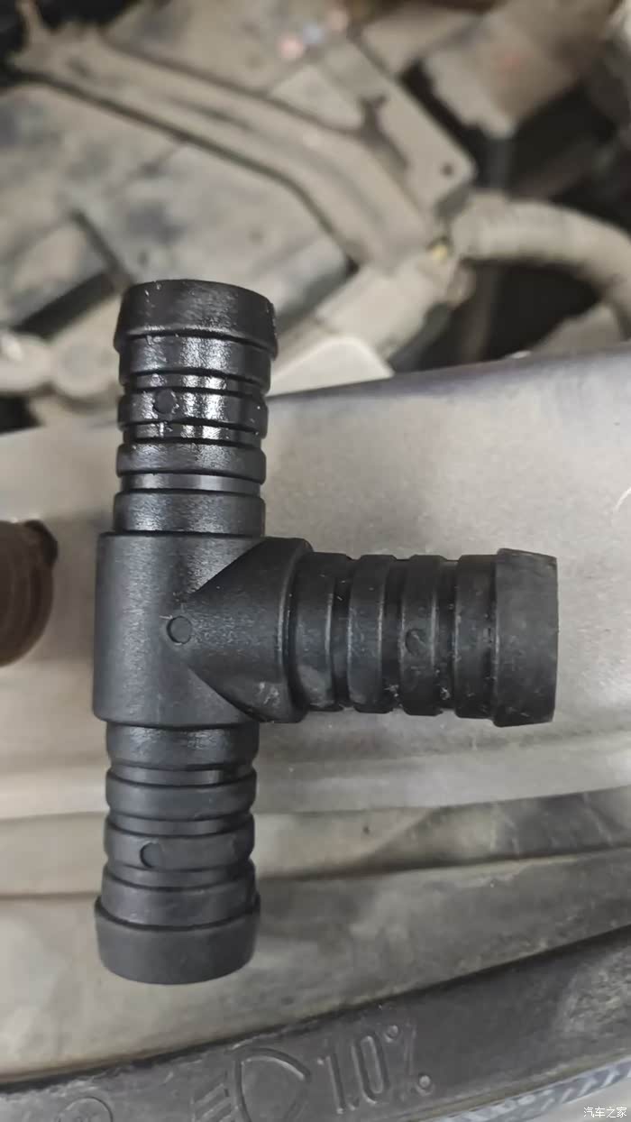

胶木三通
原车胶木三通很容易老化破裂,如果高速行驶突然损坏,造成故障维修成本巨大。请广大车友多关注这个问题。其他车型车友也可以借鉴
