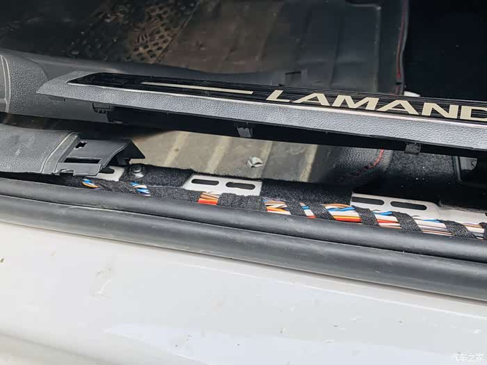

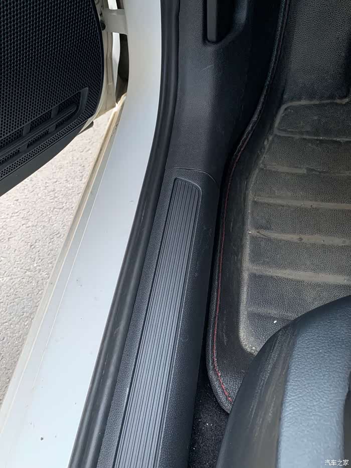

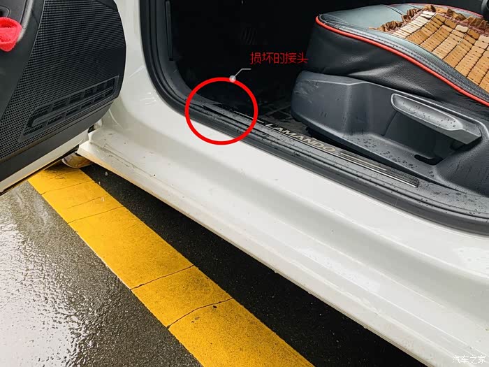

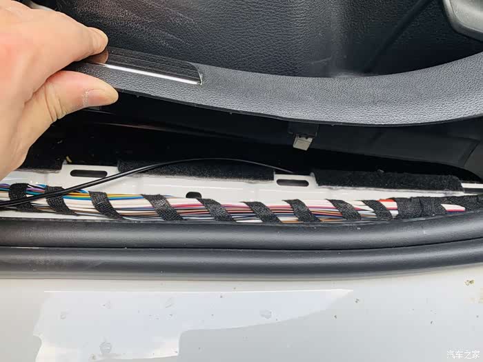

前段时间下雨忘了关驾驶室的车窗,里面积了不少水,还好发现的早,不然把整个车内都弄湿了。开车门的时候突然发现驾驶室的门槛内饰条接头的地方翘起来了,里面的线都***出来了,不禁的一个冷噤,这要是把线给弄湿了短路了可怎么办呢?于是赶忙用干抹布擦了一下,但是里面已经有少量的积水。
(明显的翘起来了,用手一掰直接起来了)

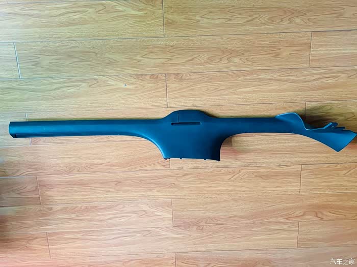

具体在哪买的,在这里不多做赘述。先看看面板:

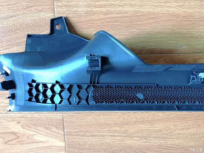

(这是主驾到后排座椅的一个长条,有点长)

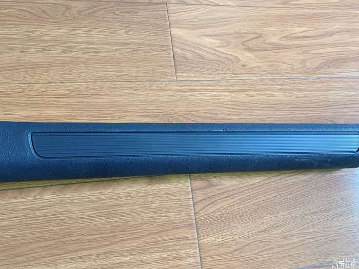

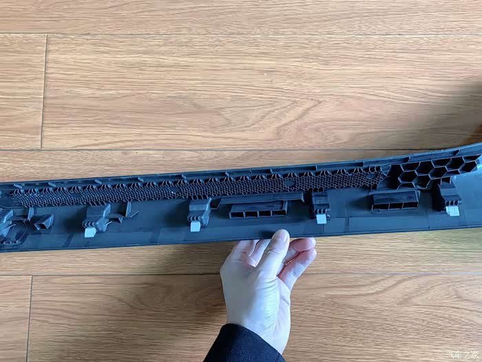

(主驾驶室门槛背面有五个铁卡子)

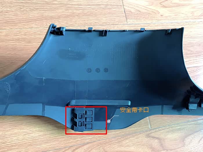

(主驾驶室安全带区域,背面有卡口)

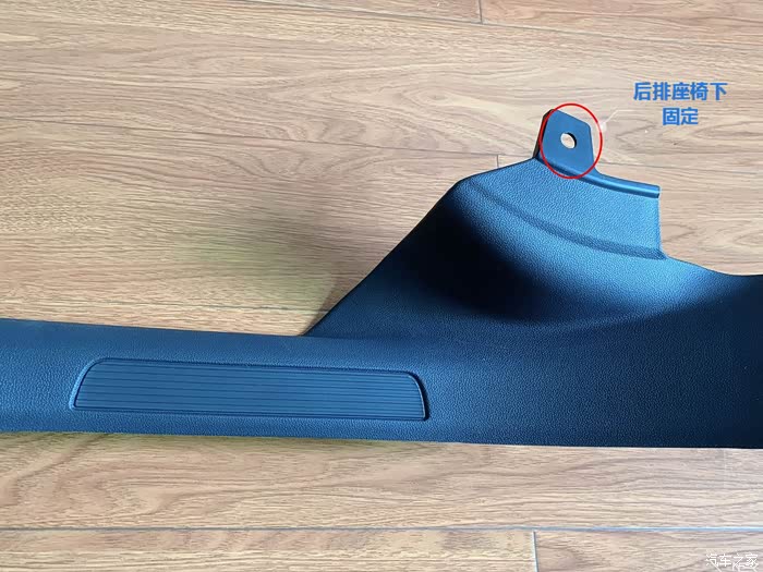

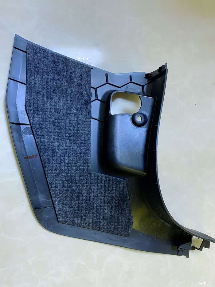

(后排位置,注意座椅下面有个固定螺丝)

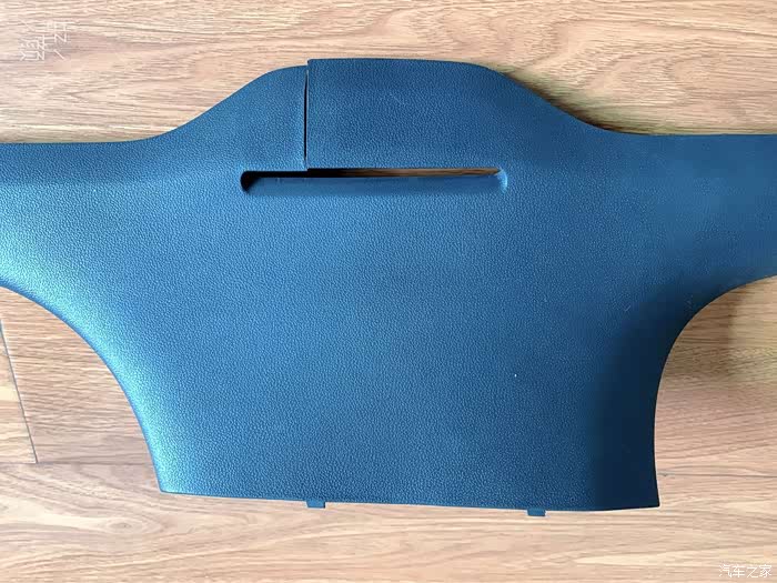

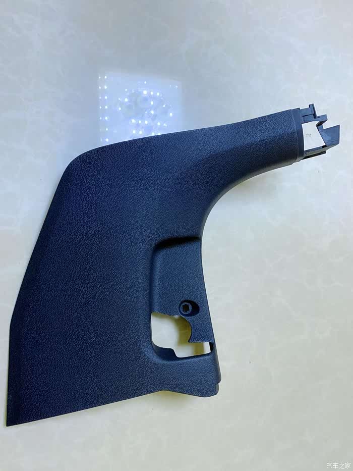

(发动机舱拉手位置面板)

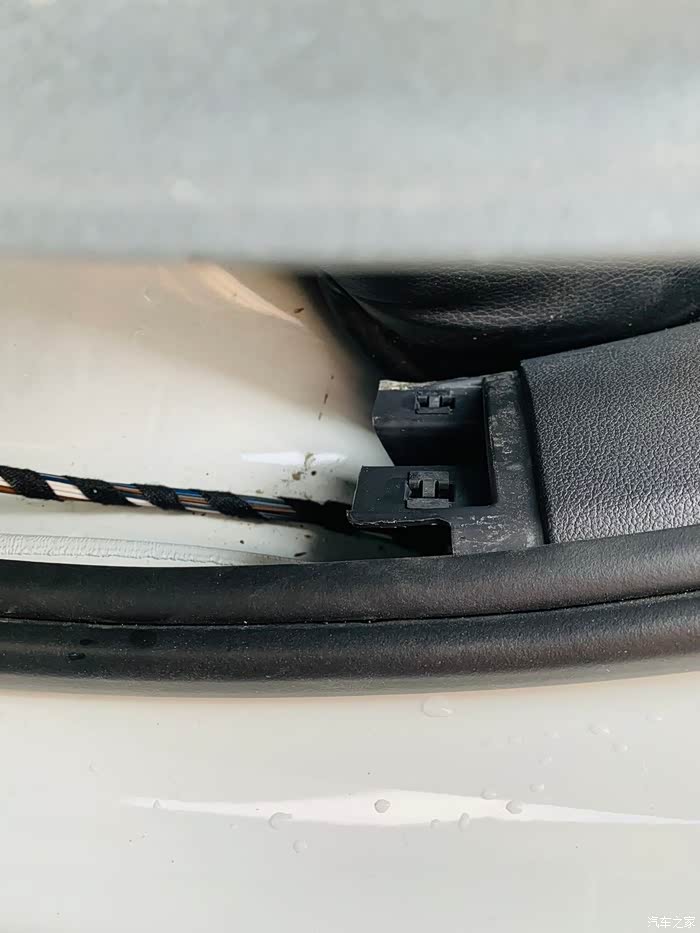

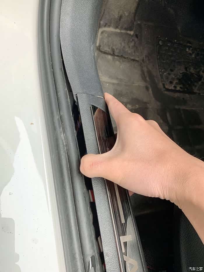

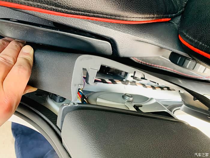

首先得把旧板子拆下来。先从主驾驶门槛接头处拆,用力扣住两侧往上拉,听到声响后说明下面卡扣被拆掉了。
(主驾门槛拆解)

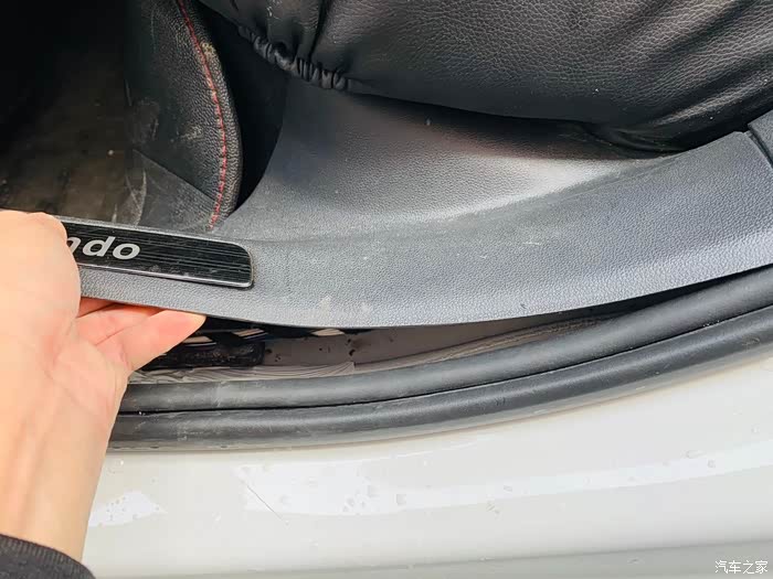

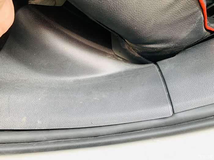

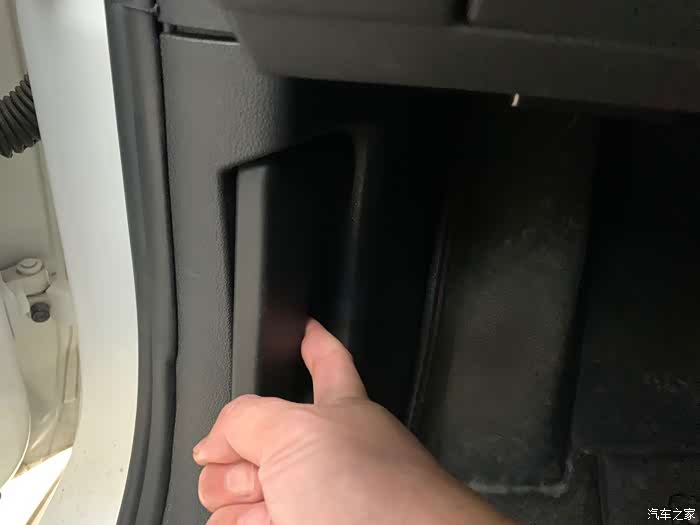

接下来就是要把安全带区域拆下。握住安全带区域板两侧用力往下拉,因为这个接头位置是上下挂钩的,所以往下拉就能下来。
(稍微用点力,板子就拉下去了)

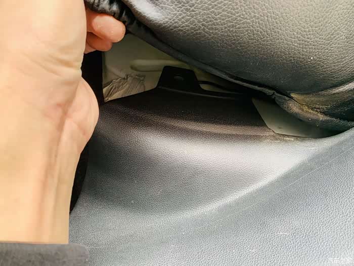

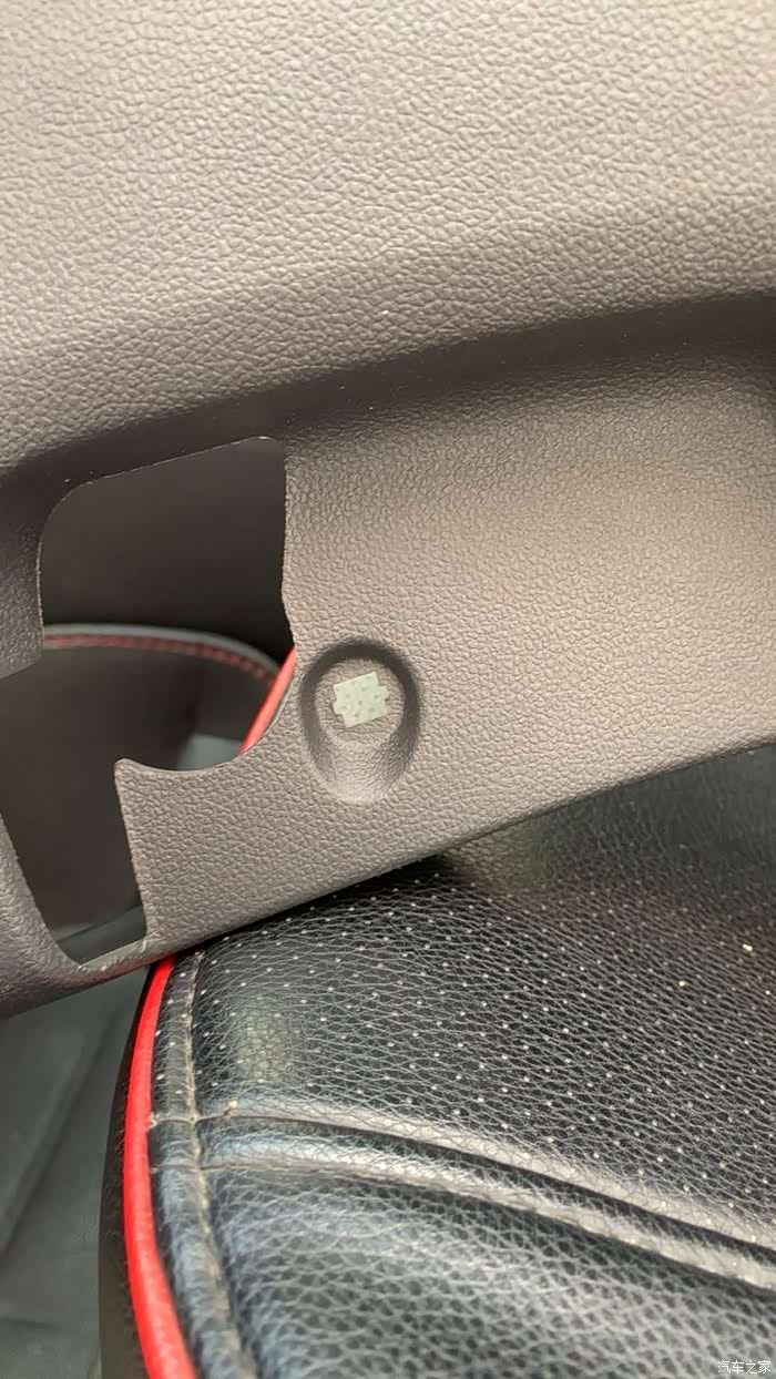

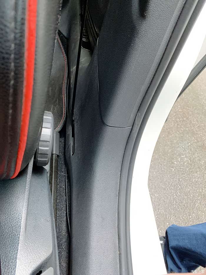

然后拆解后排座椅位置。后排卡子比较多,门槛背面有两个卡口,座椅下面还有一个固定螺丝,拆的时候要注意,不能硬扳,不然会吧背面拉断。
(先找到座椅下面固定螺丝,先卸载下来)
(用同样的方法,稍用力拉住盖板,听到下面声音说明板子已经取下了)

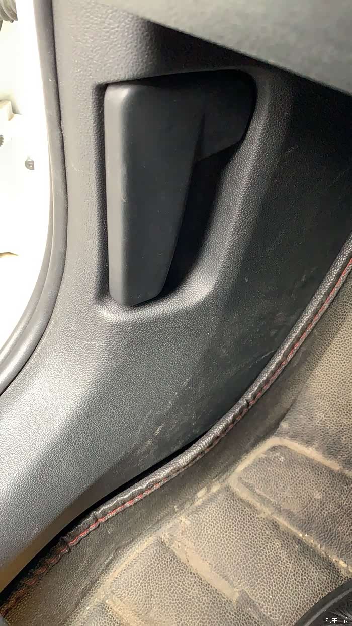

然后,拆解发动机舱拉手面板。具体的方法就是,先让发动机舱盖弹起,然后往外拉,用小起子从缝里往外拨,这样拉手就下来了,注意不要硬拉硬拽,很容易损坏里面的卡子。
(这个面板比较麻烦,因为拉手背面有卡扣,里面看不见,不方便拍图)
拉手拆卸完之后把换的盖板换上,注意拉手下面有个固定螺丝,装的时候别忘了把螺丝装上。这样整个拆解过程完成了,安装就比较简单了,对应好卡口直接往上按就行了。
