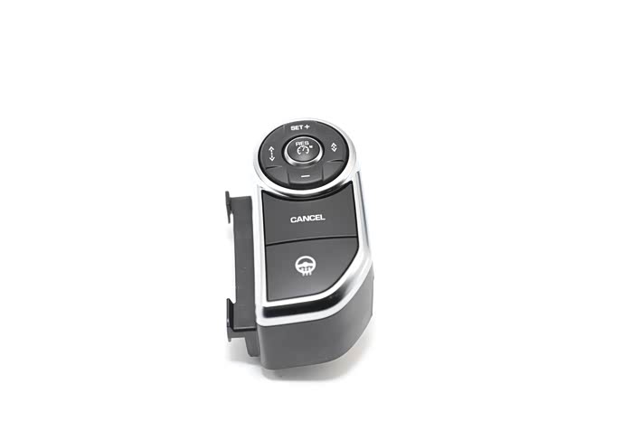

原厂配件
细节展示

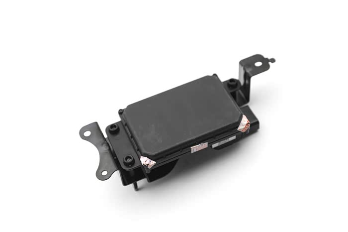

acc雷达模块

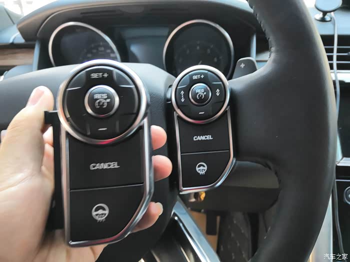

原车按键
开始施工
替换按键了

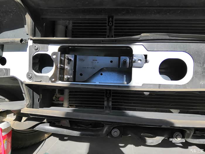

加装模块,原车预留位置
