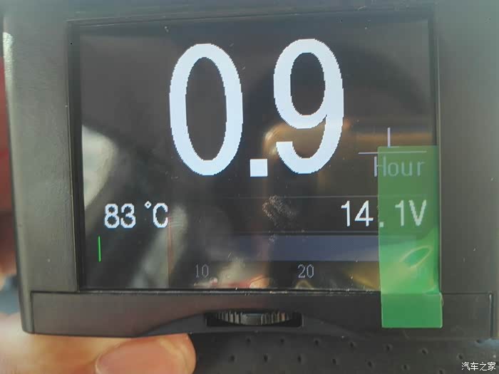

这是艾5正常路况行驶的水温,在81-83度之间。
这是艾5在拥堵路段的水温,最高到90度,一般在87度左右。

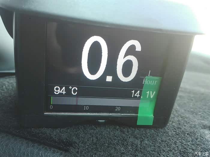

这是卡罗拉在与艾5相同的通畅路况下水温,一般在89-91度。
这是卡罗拉在拥堵路段的水温,最高到96度。
