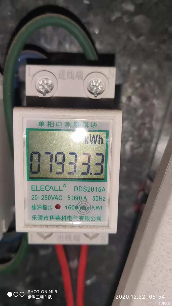

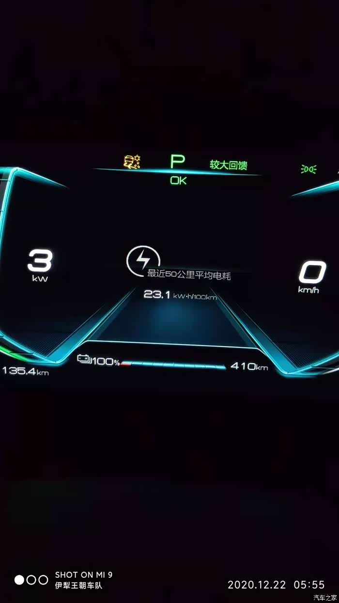

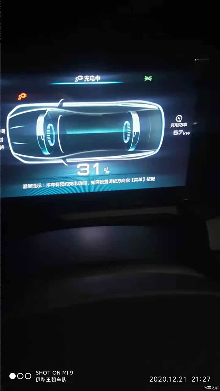

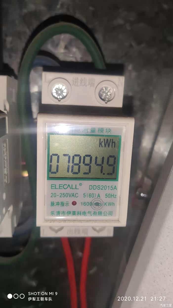

由于我今年搬到了南方,目前车又停在地库所以无法为大家呈现出相关的充电数据。但是,我分享一个新疆好兄弟的充电经历,他这边的元EV535恰好就是将车放在户外进行交流充电,而且户外气温基本上在零下10度。根据他的反馈,元EV535,NEDC续航410公里,容量为53.22千瓦时。昨天晚上我们做了一次实验测试一下充电量,从31%的电量充到100%,7kW的充电功率基本上,刚开始的时候维持在5.7kW(后面由于电池加热肯定会低于这个充电功率)。69%的电量充了38.4度(7933.3-7894.9),按照百分比换算的话,38.4/69%=55.65度电,55.65-53.22=2.43度电,这就是其中的损耗。总体来看还是表现还是挺不错的,损耗基本上不到5%。
容量为53.22千瓦时的元EV535,昨天晚上21:27开始充电,电量为31%
电表起始度数
充完电的度数
早上充满电。

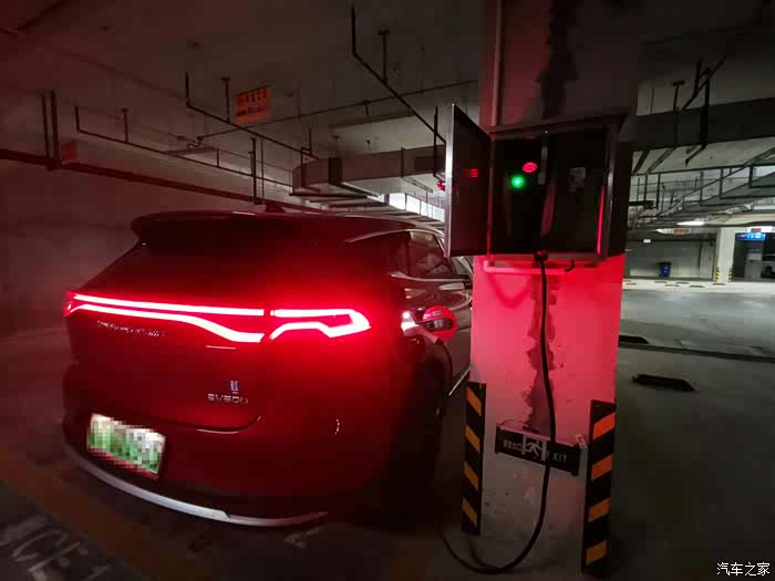

这么来看比亚迪针对冬季充电的效率是比较高的,整体损耗还是挺低的,尤其是现在唐和汉都配置了直流升压快充技术(目前业内属于非常领先的状态)。如果我们想进一步优化在冬天充电的损耗,这个在我看来,家庭交流充电优先使用7kW充电盒(新疆这个兄弟就是使用7kW,功率大),如果可以选择,建议还是选择温度比较恒定的地下车库或者密闭空间作为充电场所,冬天电池在充电过程中温度保持在10-20度之间的车库理论上来讲比在户外(零下的条件)充电的损耗低。
地下车库还是相对来说好很多,一年四季温度波动也不大。
