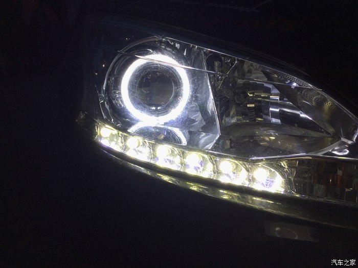

12款新轩逸自己动手改q5透镜,天使眼,原装位日行灯
忍受轩逸的蜡
烛灯快2年了,陪我走过了5万多的里程,没有让我失望过。油耗是它的优势,也是我的骄傲。今天我给它的双眼做了次美瞳手术,废话不多,看图

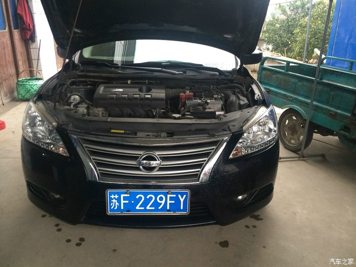

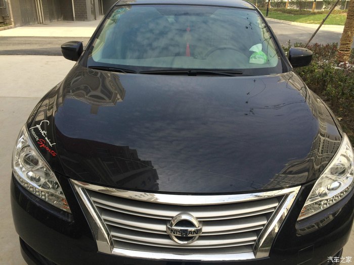

手术前的留影,车牌就不挡了,路上看见朋友们可以打个招呼

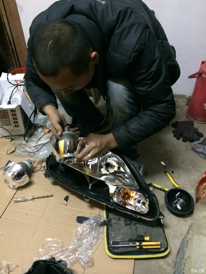

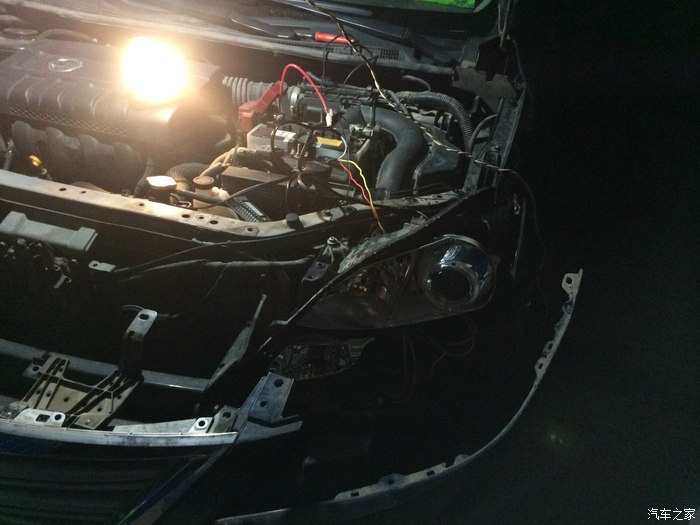

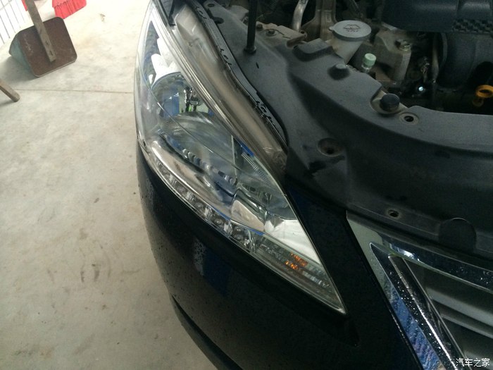

下午5点开始工作,拆保险杠花了我近一个小时,大灯终于下了

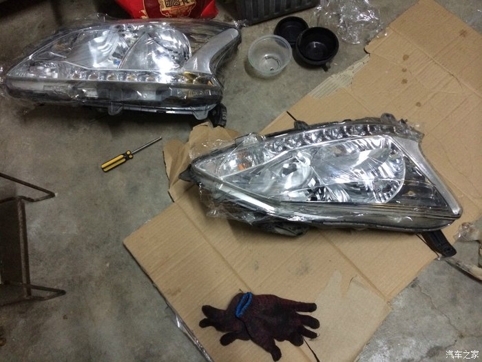

保护工作做好,用烤枪吹了10几分钟就可以拆开灯罩了,过程没有拍到,因为本人一个人工作。

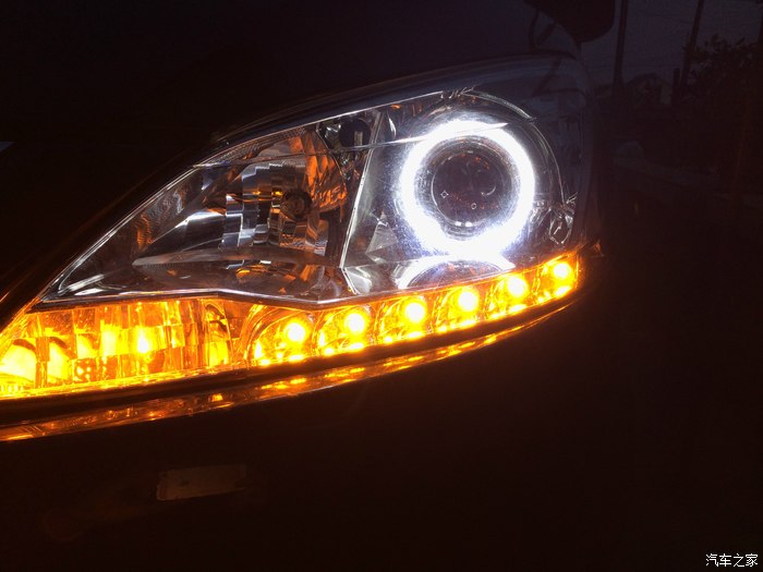

幸好朋友来玩,加入改装行列。日行灯灯泡不错,不过连接线和插头质量部怎么样,感觉花的钱贵了点了

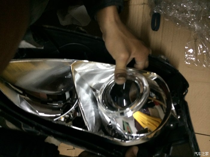

终于透镜按上了,我的是无损安装,比较好固定
装车试光了。太忙了,没有多拍,请见谅

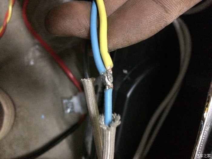

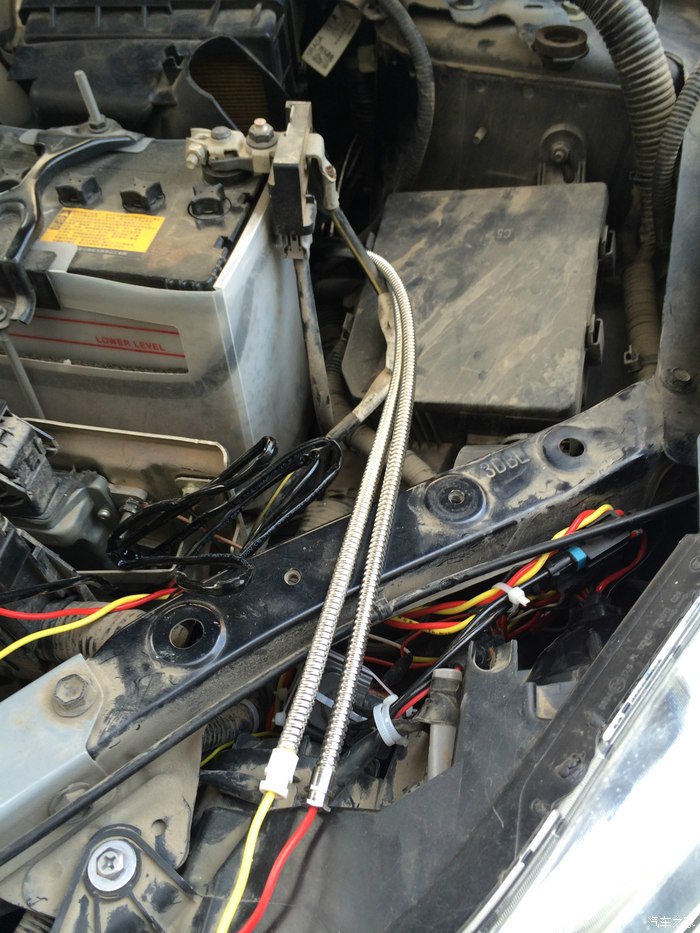

不过接线没有马虎哦

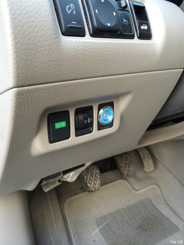

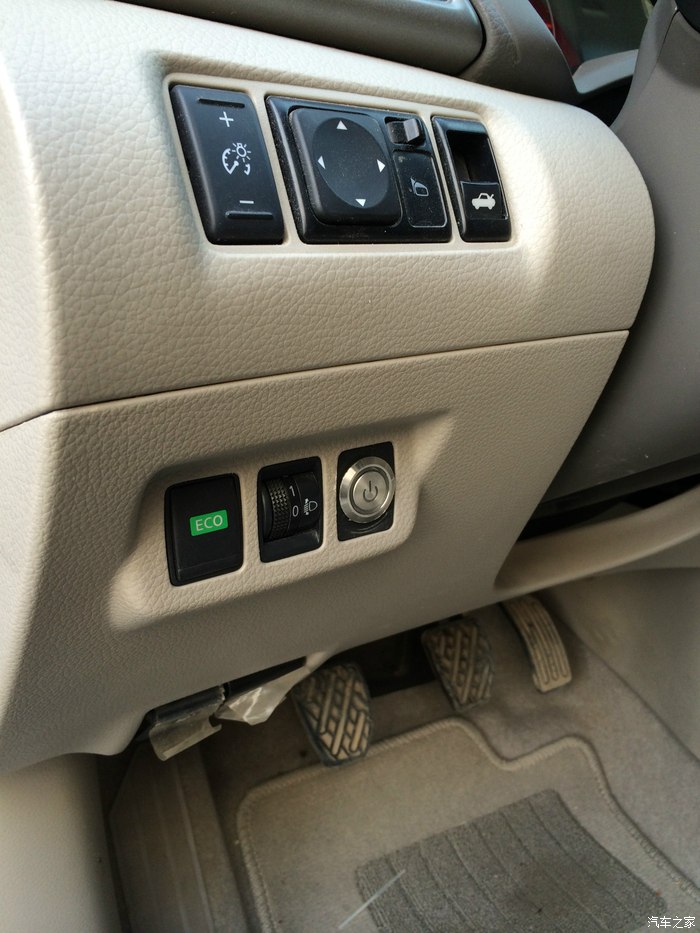

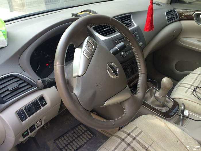

这个走线是白天走的,用软管套的是到驾驶室的专用开关,专门控制天使眼和日行灯的。电源是直接电瓶取电,后面加了一个保险

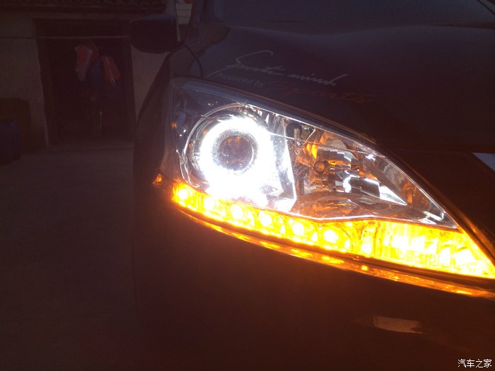

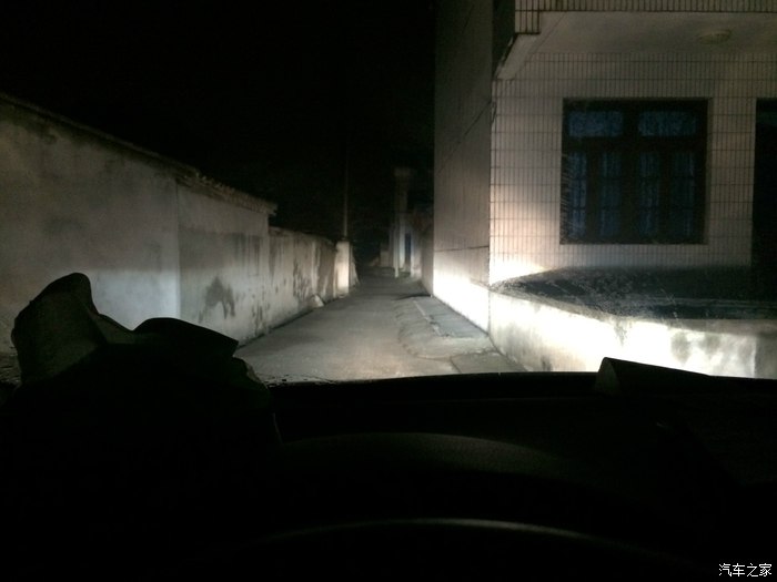

这个是远光,其实效果图朋友们见多了,都差不多的,效果个人比较满意的。
带LED提示灯的,随灯的开关,LED的亮和熄。

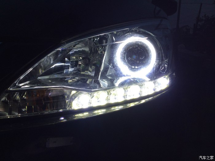

这个是开灯时的状态
没有加恶魔眼,我不是小年轻了,这样的改装对我来说已经是突破了,希望朋友多多提上意见,多多和我交流。谢谢大家的支持
