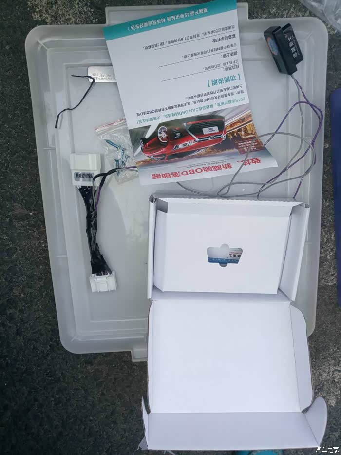

由于车子给老婆开,安全方面也要为她着想,有时看到电视上放在等红绿灯的时候,被有人拉车门抢附驾驶上的包包,再加上这车是老婆代步,另外还要接送孩子的,所以一定要能自动上锁(应该丰田的B级都有吧15码自动上锁)。在淘宝上找了一下,有一个免破线,简易的升级产品,于是就拍下,现已到货,给各看官品荐!
外观包装!
小彩页!致炫,威驰专用!
小标贴
实图!

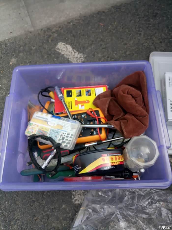

带上工具箱和落锁模块,准备动手术!过程很简单都是原接头对插,然后控制器接在OBD接口上!
工具箱,一部分,还有一部分在家里!
落锁模块
看看真容!

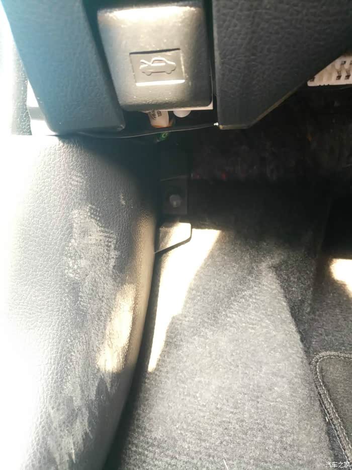

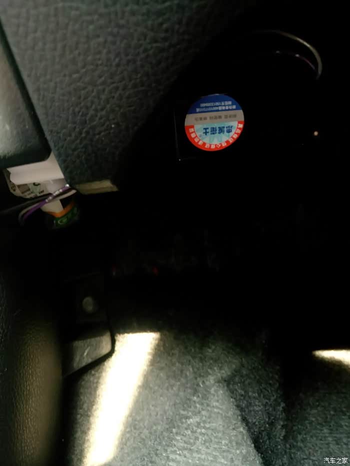

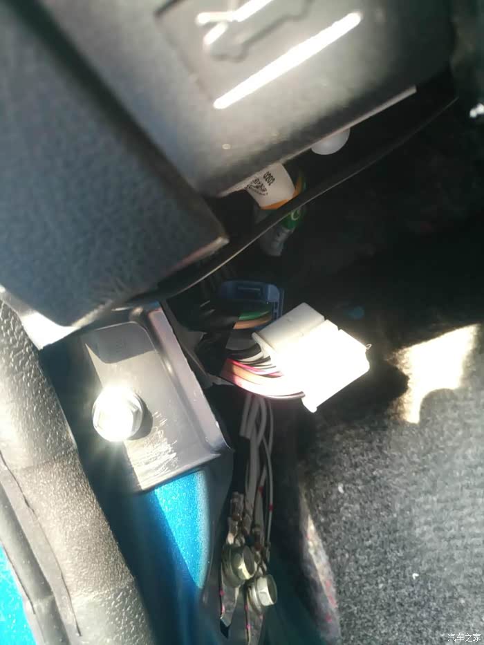

找到安装位置,驾驶侧左脚

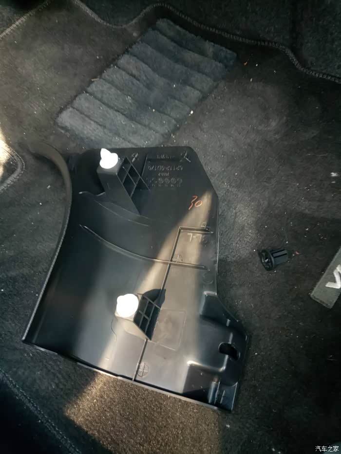

只要卸掉一颗螺丝,然后往外掰就可以看到接头了,丰田真节省,居然是塑料螺丝!

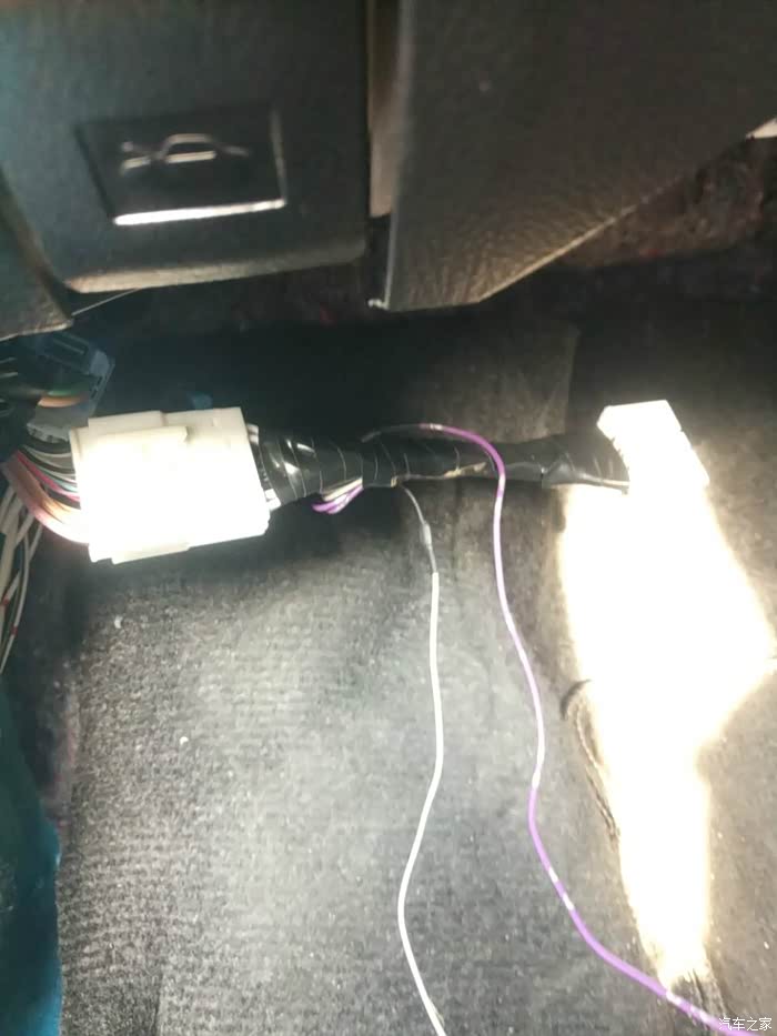

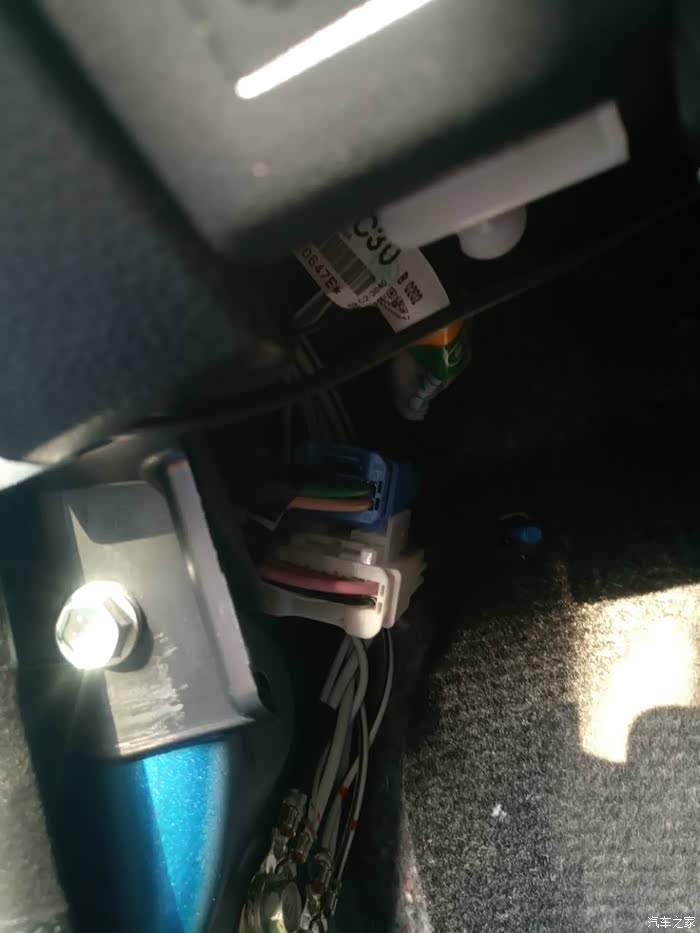

再来看电线接口真容!

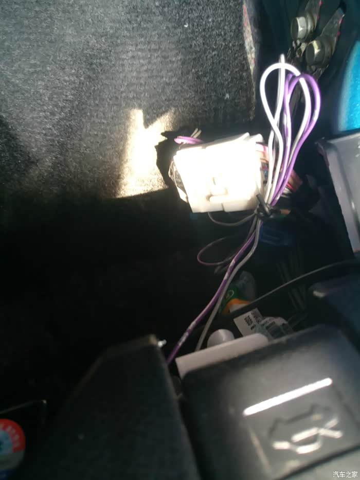

要把原来的接头折开,然后接上买的模块,都是无损安装很简单!

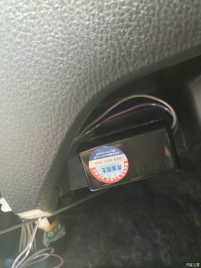

安装好的样子
再看看OBD接口上的!
然后把最早拆下来的盖子装回去,拧好塑料螺丝,简单吧,5分钟搞定!
